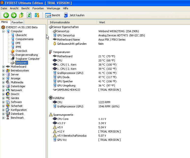

Habmal everest genommen und Bild gemacht
:edit
Nun gut ich muß dazu sagen das ich noch ein Antec nine hundred Case habe und über der CPu hängt ein 200er Fan der die luft nochmal rauspresst und in der nähe ja auch noch der 120er ,dann noch der mugen.
Außerdem ist es gerade nicht so warm in meinen Zimmer
Das könnte eventuell die gute Kühlung erklären ?

Okay ,aber mit jweils 38-42Grad der kerne ist es ein guter wert? Im bios ist über hardwaremonitoring der Fanspeed Enabled und auf silent gestellt,sind die kernwerte dafür okay?
38° im Idle? Ist sicher nicht schlecht, aber les die Temperaturen mal mit Realtemp aus. Everest und Coretemp sollen mit den neuen 45nm CPUs noch Probleme haben.

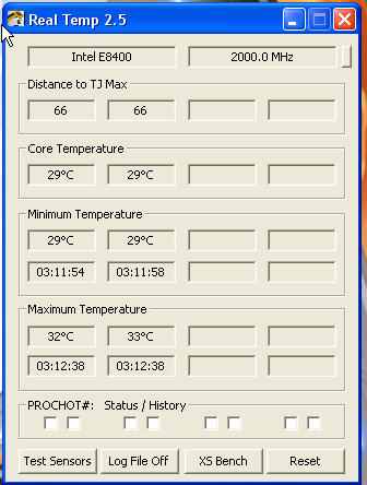

Also habe jetzt mal Realtemp 2.5 genutzt Bild wird angefügt schauen doch sehr gut aus oder?
nur was hat dieses distance to tj max zu bedeuten? Wo beides auf 66 steht?
Also wenn du diese Temperaturen selbst nach mehreren Minuten Idle-Betrieb noch hast, ist das fast unschlagbar! Meine niedrigste Idle-Temperatur ist 30° C kurz nach dem Rechnerstart, pendelt sich im Betrieb dann halt auf 31°-32° C ein.
Poste doch mal deine Last Werte nach 10 Minuten prime95.
Distance to TjMax ist einfach der Abstand von der aktuellen Temperatur zur kritischen Maximaltemperatur TjMax. Die Temperatursensoren geben nämlich nicht die Temperatur weiter, sondern eben diese Distanzwerte. Das ist auch der Grund wieso CoreTemp, Everest und Co 10° höhere Temperaturen auslesen. Die benutzen nämlich als TjMax 105° C, während der Entwickler von Realtemp mit einem IR-Thermometer rausgefunden hat, dass TjMax 95° C bei den Wolfdales sein muss.

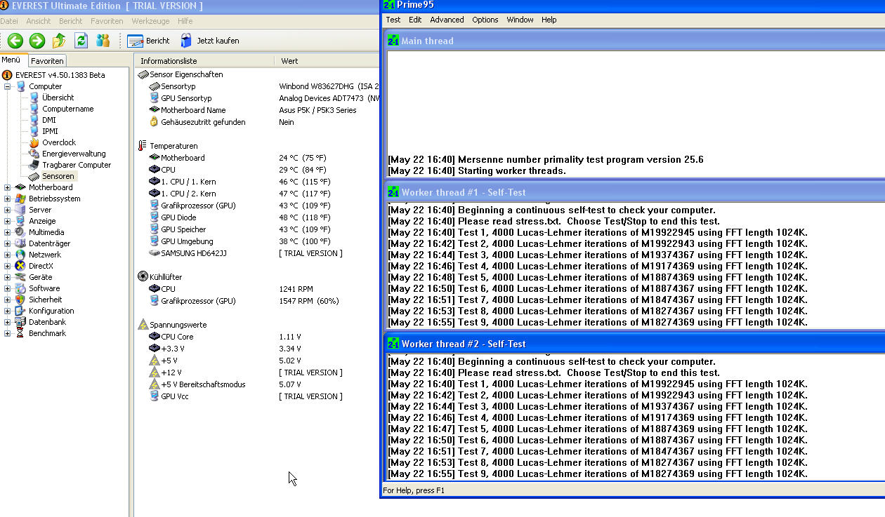

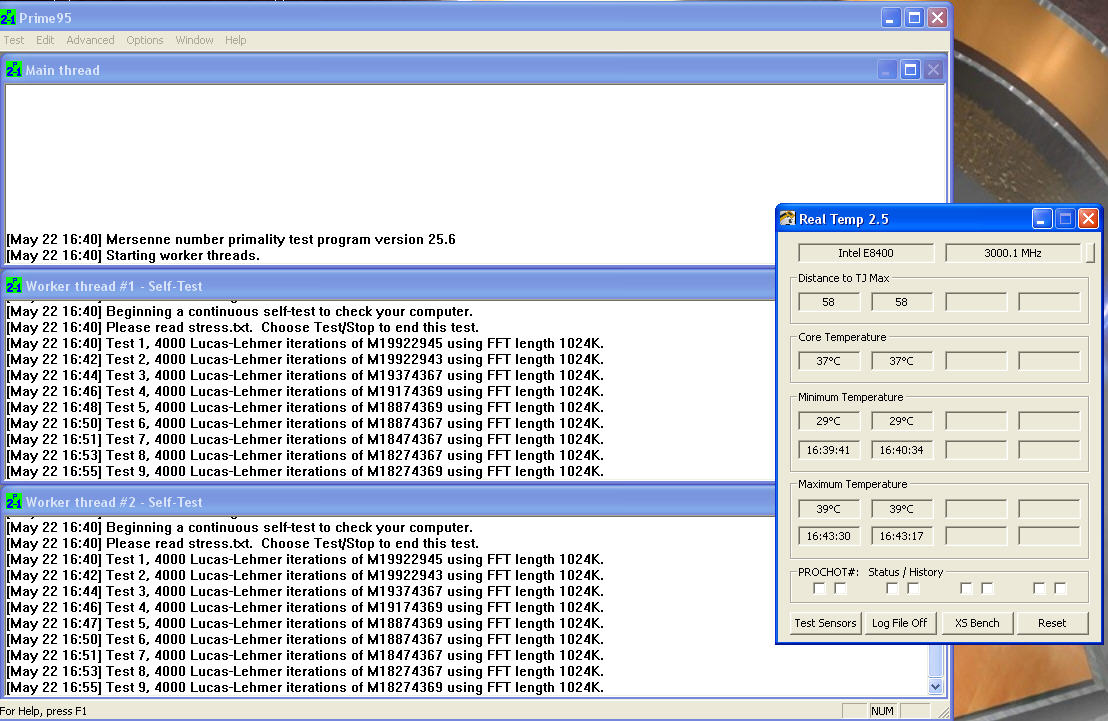

Okay habe mal 15 Minuten Prime 95 benutzt und mit Realtemp und everest ausgelesen.
Bilder kommen,so wie ich das sehe ist mit realtemp ein verdammt guter wert oder?
