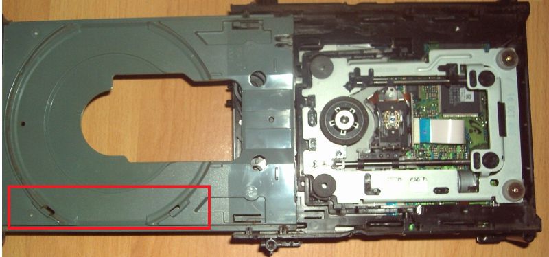

das dürft normal nichts machen
die laufwerke an sich haben doch diese kleinen nasen
und die drehspindel sollte in der theorie das sogar kopfüber lesbar machen
funktioniert ja bei nem notebook auch

Dem Laufwerk isses doch völlig egal, ob es horizontal oder vertikal betrieben wird, solange das eingelegte Medium gegriffen werden kann. Wenn die Scheibe in der Lade bleibt, ist alles ok.

Noch eine Anmerkung: Optische Laufwerke sind 5,25" groß und nicht in 2,5" verfügbar. Von welchem Formfaktor sprechen wir hier also? Volle 5,25"? Oder das passende Slimlineformat, das man aus Notebooks kennt?

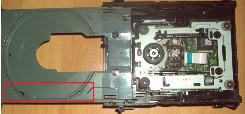

Edit: Laut Caseking sind es normal große 5,25"-Slots. Du kannst also absolut jedes Laufwerk in dem Format nehmen, das eine Schublade besitzt. Die Nasen zum Halten der Discs, die azereus schön gezeigt hat, bietet jedes Laufwerk.
Ansonsten geht auch ein Slot-In, das für Vertikalbetrieb geeignet ist. Oder ein Laptoplaufwerk, das ebenfalls eine Schublade verwendet. Da werden die Discs ja auf die Spindel gedrückt und halten dort. Das braucht aber einen Adapter für den Einbau.

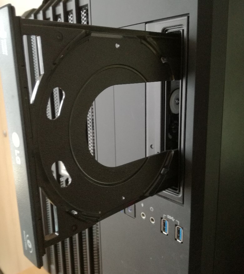

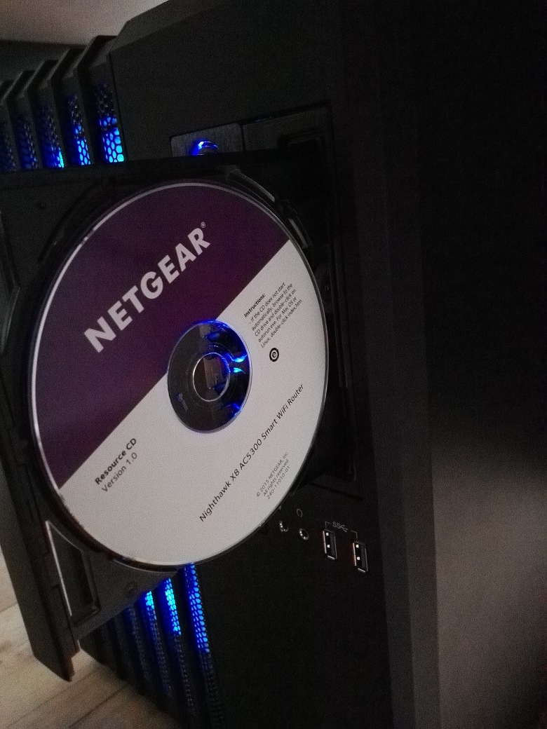

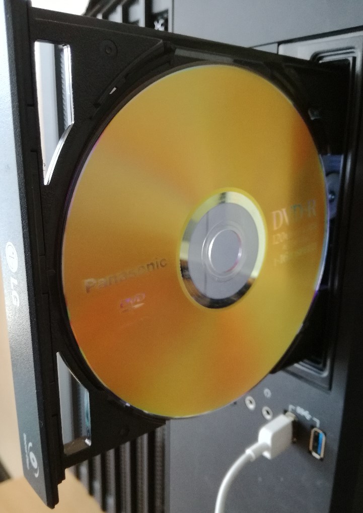

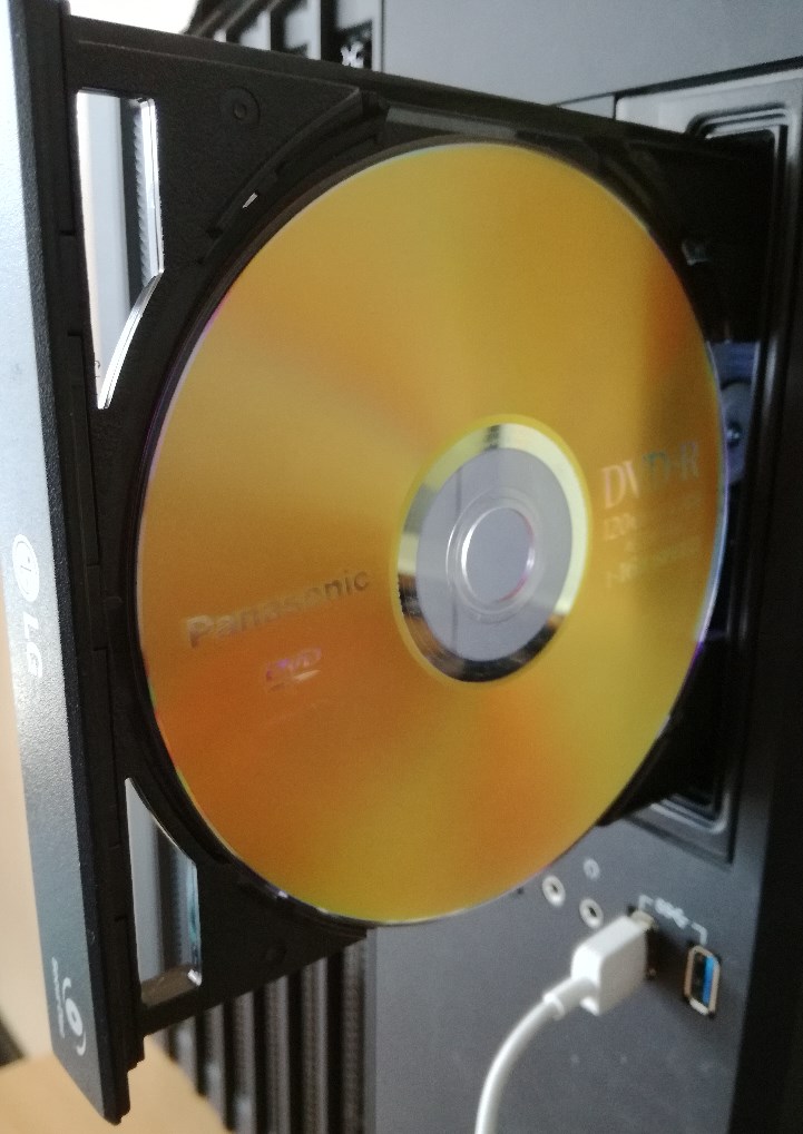

Der inner Radius von meinem jetzigen Laufwerk ist zu groß, die Scheibe fällt zwar nicht raus, aber diese liegt einfach extrem weit unten und gelesen wird diese nicht wirklich. Man hört das es liest und manchmal wird sogar auch der Titel erkannt, aber darauf zugreifen kann ich nur in 5% alles Fälle.
Und ja es hat solche Nasen an der Seite, aber die sind viel zu weit weg, noch dazu ist die innere Einkerbung für die CD/DVD nicht tief genug.
Horizontal funktioniert das Laufwerk einwandfrei, denn ich hatte es vorher in meinem Mediacenter drinne und da hat alles gepasst. Das war auch der Grund warum ich den Blu-Ray Brenner auch von meinem PC ins Mediacenter gebaut habe, weil der PC keine Blu-Rays darin lesen konnte.
Hier noch zwei Bilder:
blöde frage aber was passiert wenn du das LW umdrehst? also von der anderen seite die scheibe einlegst? selbes problem das die disco zu weit unten liegt?
