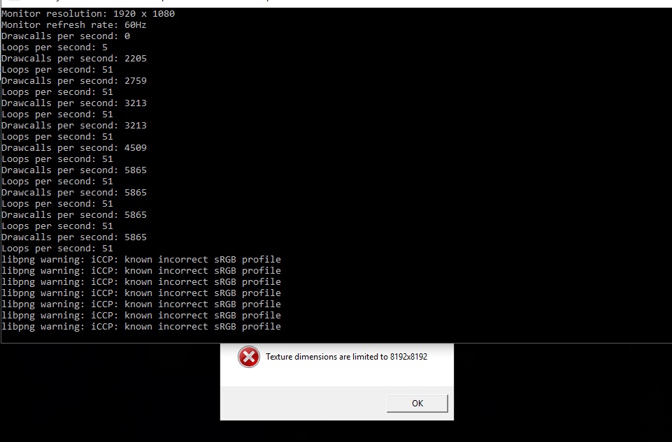

Bei mir kommt ein Fehler wenn ich erstes File, erstes Level auswähle.
̶h̶̶m̶̶m̶̶ ̶̶d̶̶a̶̶s̶̶ ̶̶h̶̶ö̶̶r̶̶t̶̶ ̶̶s̶̶i̶̶c̶̶h̶̶ ̶̶n̶̶a̶̶c̶̶h̶̶ ̶̶e̶̶i̶̶n̶̶e̶̶r̶̶ ̶̶k̶̶o̶̶r̶̶r̶̶u̶̶p̶̶t̶̶e̶̶n̶̶ ̶̶d̶̶a̶̶t̶̶e̶̶i̶̶ ̶̶a̶̶n̶̶.̶̶ ̶̶h̶̶ä̶̶t̶̶t̶̶e̶̶ ̶̶a̶̶l̶̶s̶̶ ̶̶l̶̶ö̶̶s̶̶u̶̶n̶̶g̶̶ ̶̶n̶̶u̶̶r̶̶ ̶̶e̶̶s̶̶ ̶̶n̶̶o̶̶c̶̶h̶̶m̶̶a̶̶l̶̶ ̶̶r̶̶u̶̶n̶̶t̶̶e̶̶r̶̶ ̶̶z̶̶u̶̶ ̶̶l̶̶a̶̶d̶̶e̶̶n̶̶.̶
Edit: OS?
Edit2: Okay anscheinend ist eine Textur doch über 8192 pixel breit, war etwas faul mit den Sprites und habe einfach nur eine Reihe genommen statt sie aufzuteilen.
So ist die größte Textur 11136x192 groß.
Was für eine Grafikkarte hast du?
Edit3: Hab hier eine etwas kleinere Textur, schieb die nach data -> video -> ersetzen, dann sollte es funktionieren. (Die Explosion des Schiffs sieht dann allerdings seltsam aus, da die Dimensionen nicht mehr stimmen, aber geht ja nur um's Testen)

Arbeitest du mit OpenGL oder mit den Render-Funktionen von SDL?
In OpenGL würde ich für sowas Array-Texturen verwenden, was nebenbei auch den Vorteil hat, dass die Filterung die Grenzen der Einzelbilder auch wirklich als Ränder erkennt.
Bei der 2D-Texturgröße würde ich mich auch maximal auf 4096x4096 verlassen. Heutige Hardware kann zwar mehr, aber man muss es ja nicht unnötig einschränken.
Ich benutze nur SDL 2.0, hauptsächlich weil sich damit schon Einiges machen lässt (2D) und weil ich faul bin. :D
Das sollte eigentlich auch locker reichen, ich werd's mir auf jedenfall für die Zukunft merken.
