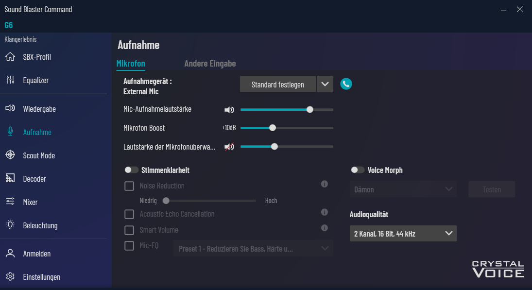

Wie sollte ich denn die Einstellungen im besten Fall setzen, um den Hall/ blechender Sound zu entgehen?
Stelle die Audioqualität auf CD Qualität (16 Bit, 44Khz), das ist bereits mehr als genug, denn damit kannst Du Frequenzen bis 22Khz aufnehmen. (zu beachten: Die einstellbare Samplerate und die daraus resultierende höchste aufnehmbare Frequenz ist immer 2:1)
Alle anderen Optionen (Stimmenklarheit, EQ,) etc. ausschalten
Hörbar blechern wird es nach meinem Gehör erst, wenn man deutlich unter 12 KHz Frequenz abschneidet.

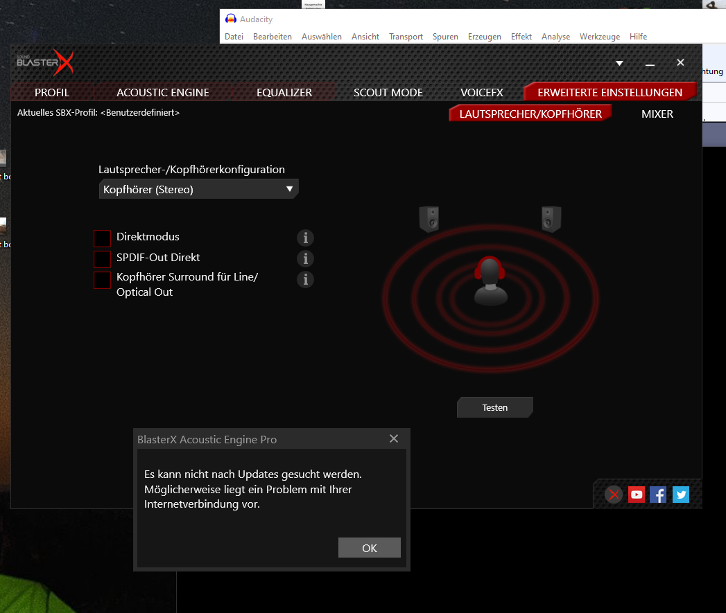

Hm..firmware Update über den G5 geht nicht...
... die Internetverbindung steht. Komisch... why..?
Das stelle ich demnach in Windows in den Soundeinstellungen ein? ...Die Oberfläche des Soundblasters G5 lässt eine solche Einstellung wie in deinem Screenshot gar nicht zu... oder bin ich blind? Oder brauche ich eine andere Software dafür?

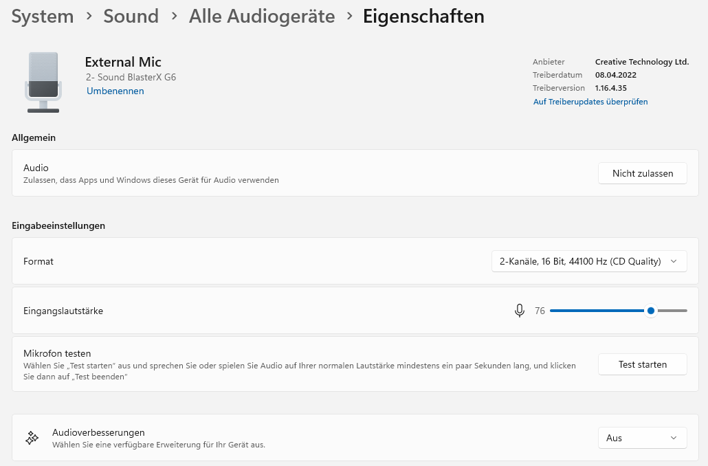

Ja, das kannst Du auch in den Windowseinstellungen vornehmen.
Bei Win11 sieht das so aus bei mir
Creative halt, die waren noch nie für guten Treibersupport bekannt.

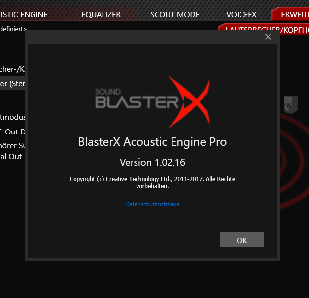

Hier sieht man, dass 2018 die letzte Aktualisierung für die g5 veröffentlicht wurde
https://support.creative.com/Produc...=1193&prodID=22669&prodName=Sound BlasterX G5
Die aktuellste Version scheint 1.02.09 zu sein (lt. Dateiname des Downloads), da bist Du mit 1.02.16 auf jeden Fall nicht hinterher, was das Softwarepaket angeht. (woher auch immer die Differenz .09 zu .16 kommt)

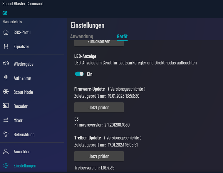

Ob man die Firmware der G5 überhaupt jemals aktualisieren konnte? Es wird zumindest keine Firmware Datei im Supportbereich angezeigt. Für die G6 gibt es Firmware-Updates.
Das sieht in der Software so aus
Fazit: Du bist also sehr wahrscheinlich schon auf dem aktuellsten Stand, wenn Du das Problem bei der Aufnahme mit Audacity nachvollziehen kannst, dann wirst Du daran nichts ändern können.
