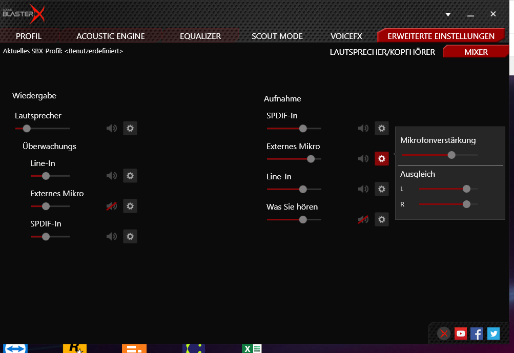

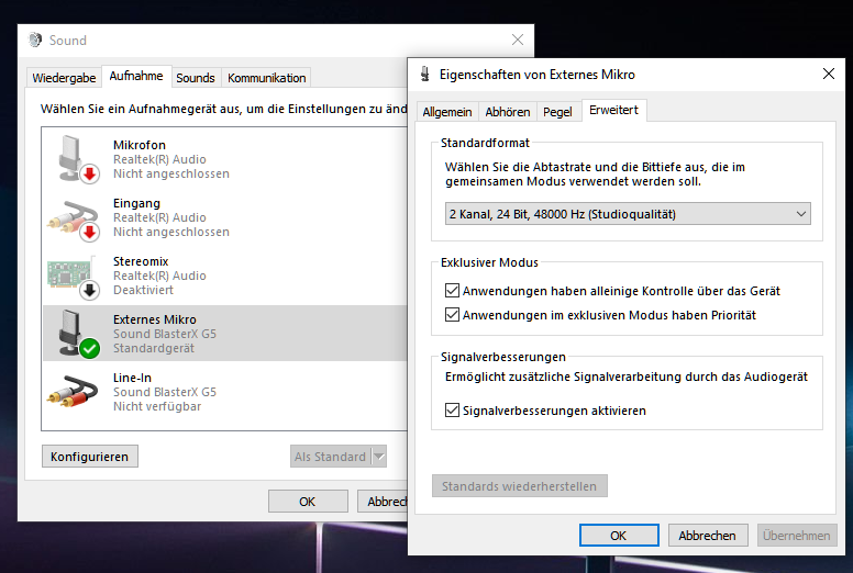

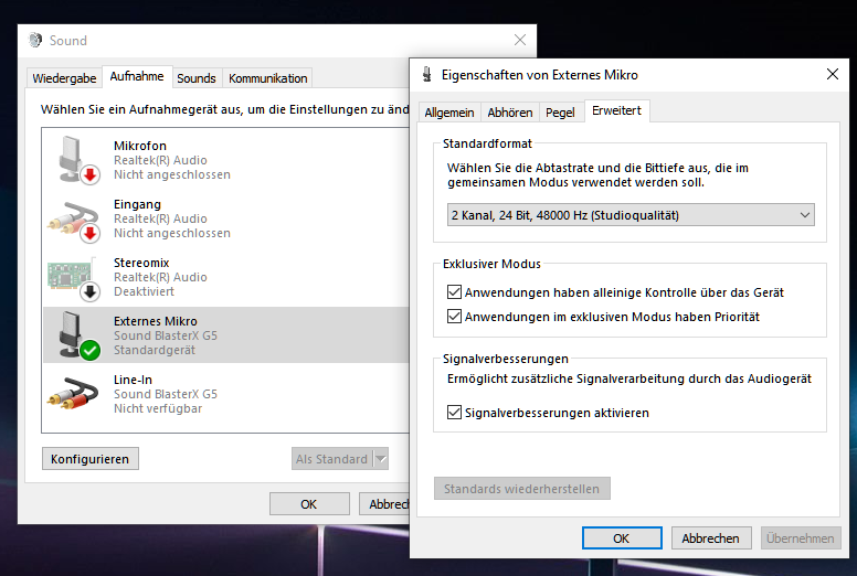

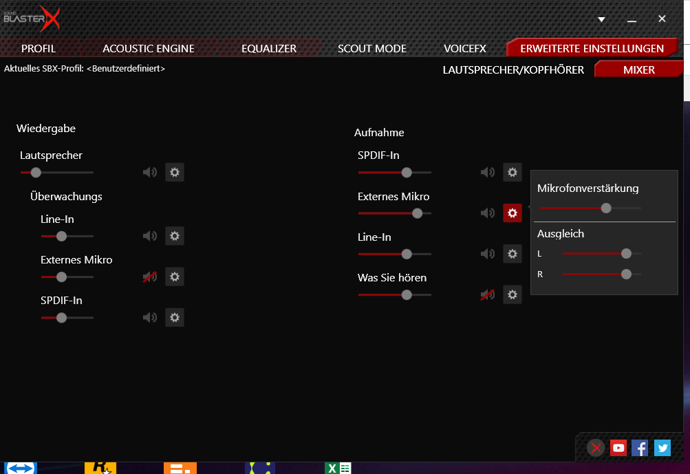

ich habe heute mein Soundblaster G5 erhalten, und mein MMX 300 Headset angeschlossen. Zuvor hatte ich den kleinen Sharkoon DAC für 30€.
Der Sound ist meiner Meinung nach einwandfrei. Was mir jedoch direkt auffällt, das Mikrofon hört sich aufeinmal wirklich beschis... an im Vergleich zu dem kleinen Sharkoon oder dem Onboardsound.
Die Aufnahmequalität wirkt sehr blechern. Hab ich irgendwelche Einstellungen falsch vorgenommen?
Das Ausschalten der Mikrofonverstärkung hat keine Besserung gebracht, ebenso wenig das verstellen der Mikrofonlautstärke etc..
Bilder im Anhang.
Vielen Dank! :)

Kannst du noise canceling an der Soundkarte de-aktivieren?
Ansonsten wenn das nicht deaktivierbar ist würde ich das mic an Onboard testen oder an der Sharkoon falls noch vorhanden.

Danke für deine Antwort.
Ich kann in den Einstellung keinerlei Noice Canceling Funktion finden.
Onboard und an der Sharkoon funktioniert das Mic einwandfrei. Aber das sollte eigentlich nicht Sinn der Sache sein. Ich wollte mit der G5 ein Upgrade ggü. der Sharkoon. Das G5 ist auch deutlich teurer, daher hatte ich mir auch einen "normalen" Mikrofon" Sound erwartet, und keine Verschlechterung..
Nimm mal den Haken bei Signalverbesserung raus.
Und geh mal testweise auf 16 Bit, 48Khz, das reicht immer noch für ein Mikrofon.
Schalte mal bei den Audioeigenschaften auf eine Mono-Quelle. Eventuell produziert die neue Soundkarte Phasenverschiebungen im Stereosignal, was dann bei einer Monoquelle hörbar wird.

Leider keine Besserung. Nach wie vor blechern.
