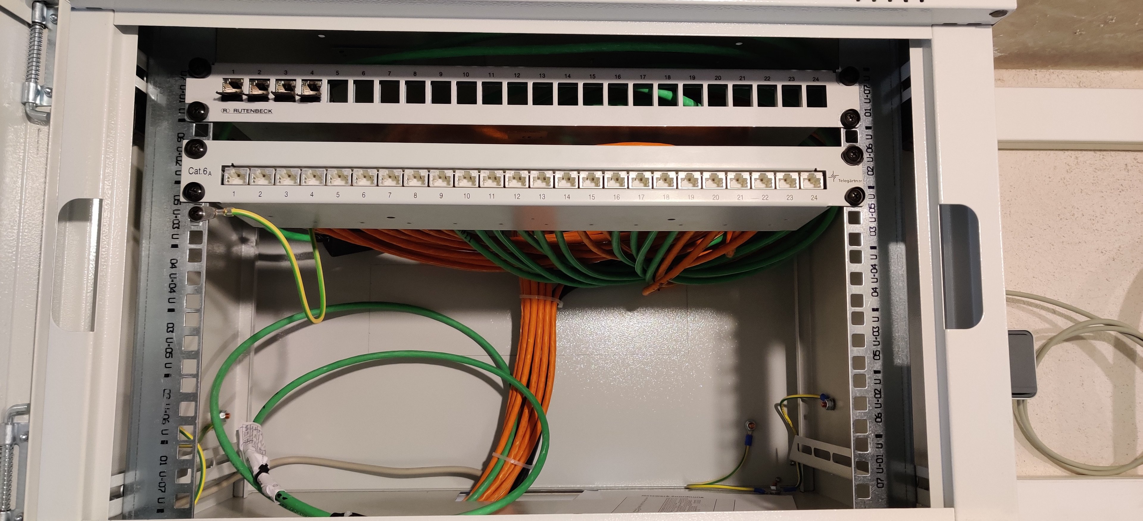

wir sind gerade umgezogen und ich will gerne unser Haus-Netzwerk einrichten.
Ich benötige bitte eure Hilfe, beim Aussuchen der richtigen Komponenten.
In jedem Zimmer befinden sich Netzwerkdosen, welche in einem
„19“ Serverschrank mit 7HE“ zusammenlaufen.
Der Serverschrank ist momentan belegt durch (siehe Foto):
  • 1x Patchfeld (nicht voll)
  • 1x Patchfeld (voll)

Den Controller musst Du nur dann anwerfen bzw. laufen haben, wenn Du etwas ändern möchtest.
_poc schrieb:
UniFi Dream Machine
Mein Tipp: Beim Internet-Router bei der FRITZ!Box bleiben. Wenn Du einen Hardware-Controller willst, würde ich zum UniFi Cloud Key Gen2 Plus greifen … UniFi ginge auch mit einem temporären Software-Controller. Der muss nicht dauerhaft laufen, weil bezüglich des WLAN-Roaming ein passiver Controller.
_poc schrieb:
Ich kenne die management-Software von D-Link nicht und müsste mir diese erst einmal angucken.
Toll sind die alle nicht. Einfuchsen musst Du Dich bei Allen. Geht Standalone oder über Controller. Bei einigen Hersteller findest Du Emulatoren bzw. Demos im Internet bzw. kannst den Controller auch ohne Hardware bespielen. Bei D-Link habe ich das hier beschrieben … brauchst Du aber nicht, weil auch Standalone über Web-Oberfläche. Dann halt Web-Oberfläche aus den frühen 90er-Jahren. Man muss sich die Oberflächen erarbeiten. Man sieht zwar, welche Funktionen möglich sind, aber die Oberfläche erklärt einem nicht, was man alles in welchem Szenario braucht. Anders formuliert: Man bekommt eine Menge Schalter, manchmal noch mit Erklärung und Hilfe. Aber nicht was man alles wann wie einschalten soll.
UniFi hat den Vorteil, dass die Jahre voraus sind und die Internet-Community riesig ist. Fast jede Frage beantwortet sich bereits durch eine kurze Internet-Suche. Aber Gebrauchtware hat fast Neupreis. Bei anderen Herstellern zahlst Du machmal gebraucht weniger als ein Zehntel.
Reaktionen: _poc
@norKoeri
Vielen Dank für deinen Input.
Ich war heute Mittag deine Nachricht am Llesen und war praktisch überzeugt, doch keinen Ubiquiti zu kaufen, sondern eher auf die Hardware zu gehen, wie du sie beschreibst. Dann kam per Ebay-Kleinanzeigen eine Dream Machine für 390€ (2 Jahre alt) rein und ich dachte: "ne ist mir zu teuer, ich bleibe dabei was @norKoeri schreibt.".
Nur Minuten später, ich war gerade fertig mit lesen, kam eine für 210€ rein (auch 2 Jahre alt) und wie schon Dr. King Schultz in Django Unchained sagte: "I am sorrry. I couldn't resist.".
Ich dachte mir, für 210€ kann ich das mal ausprobieren und im Zweifel fast sicher für kaum weniger wieder verkaufen, wenn dies nichts für mich ist.
Die Dream Machine hat auch 8 eigene Ports und wenn ich diese inkludiere, z.B. zu einem Switch von Ubiquiti mit 24 Ports (inkl. POE), dann bin ich bei meinen beschriebenen 32 Ports. Also "win win".
Vielleicht habe ich einen Fehler gemacht, aber ich werde es herausfinden.
Was mich momentan interessieren würde, gibt es Empfehlungen, was LAN-Kabel zum Verbinden angeht? Wie lang, damit die bequem reinpassen und vielleicht welche, oder ist das einfach egal?
Vielen Dank noch einmal :)
_poc schrieb:
Im Grunde wollen wir einige Lan-Telefone verwenden. Ich habe noch ein altes analoges Telefon, welches ich per RJ11 auf RJ45 (habe gelesen das es geht) betreiben wollte. Ich schließe es falsch an, oder es funktioniert leider nicht.
Kann ja auch nicht funktionieren, man kann zwar RJ11 auf ein RJ45 Kabel „packen“, aber des bringt nichts, da aus der Switch dann keine Telefonanlage wird. Die Swutch, bzw. dein Router wird nichts mit den Signalen anfangen können. Du brauchst ein Gateway welches, VOIP auf einen Analogen Anschluss umsetzt.
Eine reine VOIP Gateway kostet neu ab 30€.
Du kannst aber auch eine alte Fritzbox verwenden, die gibt es ja bei Ebay-Kleinanzeigen teils geschenkt.
Mit POE wird es dann aber schwierieg.
