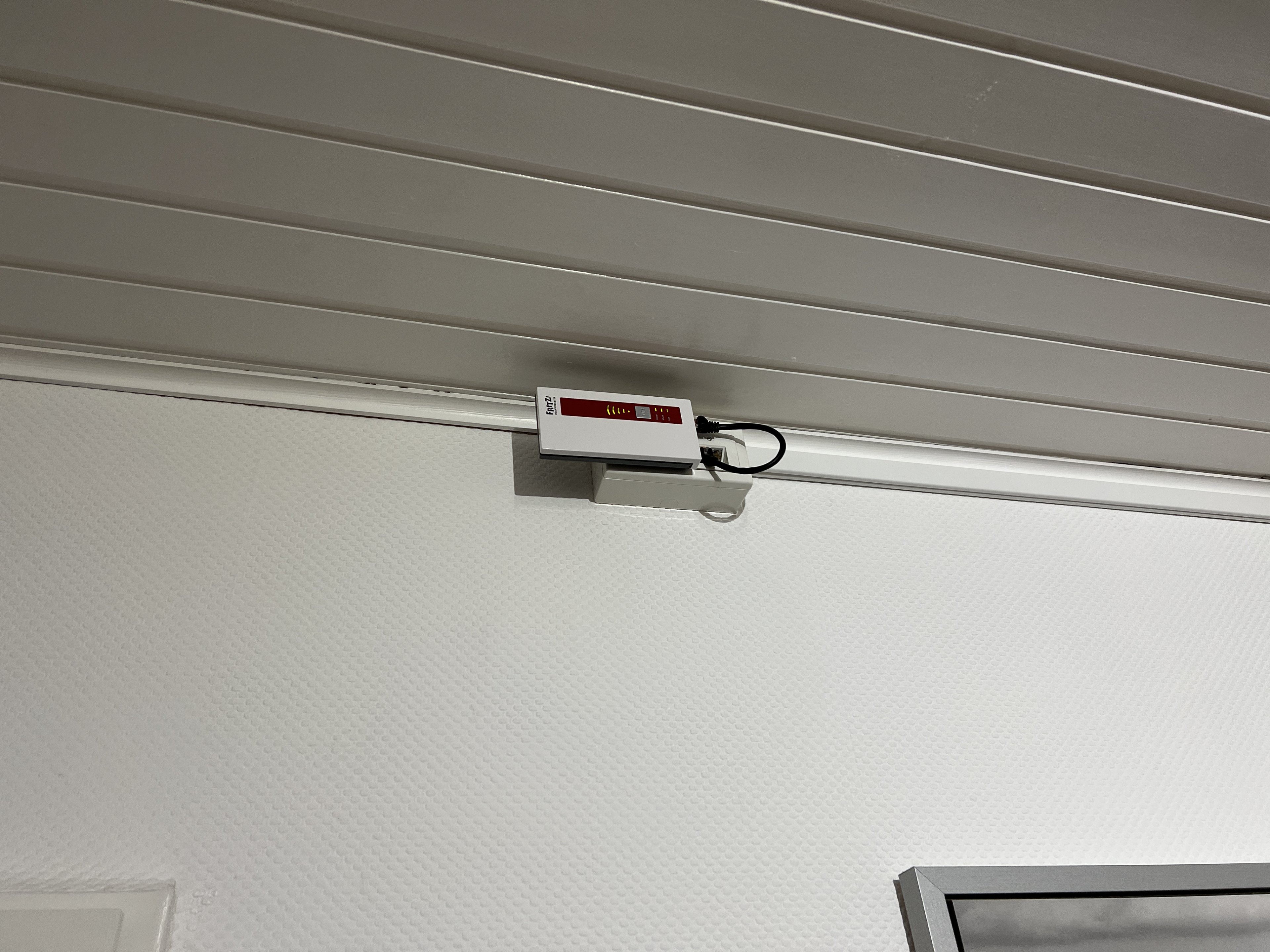

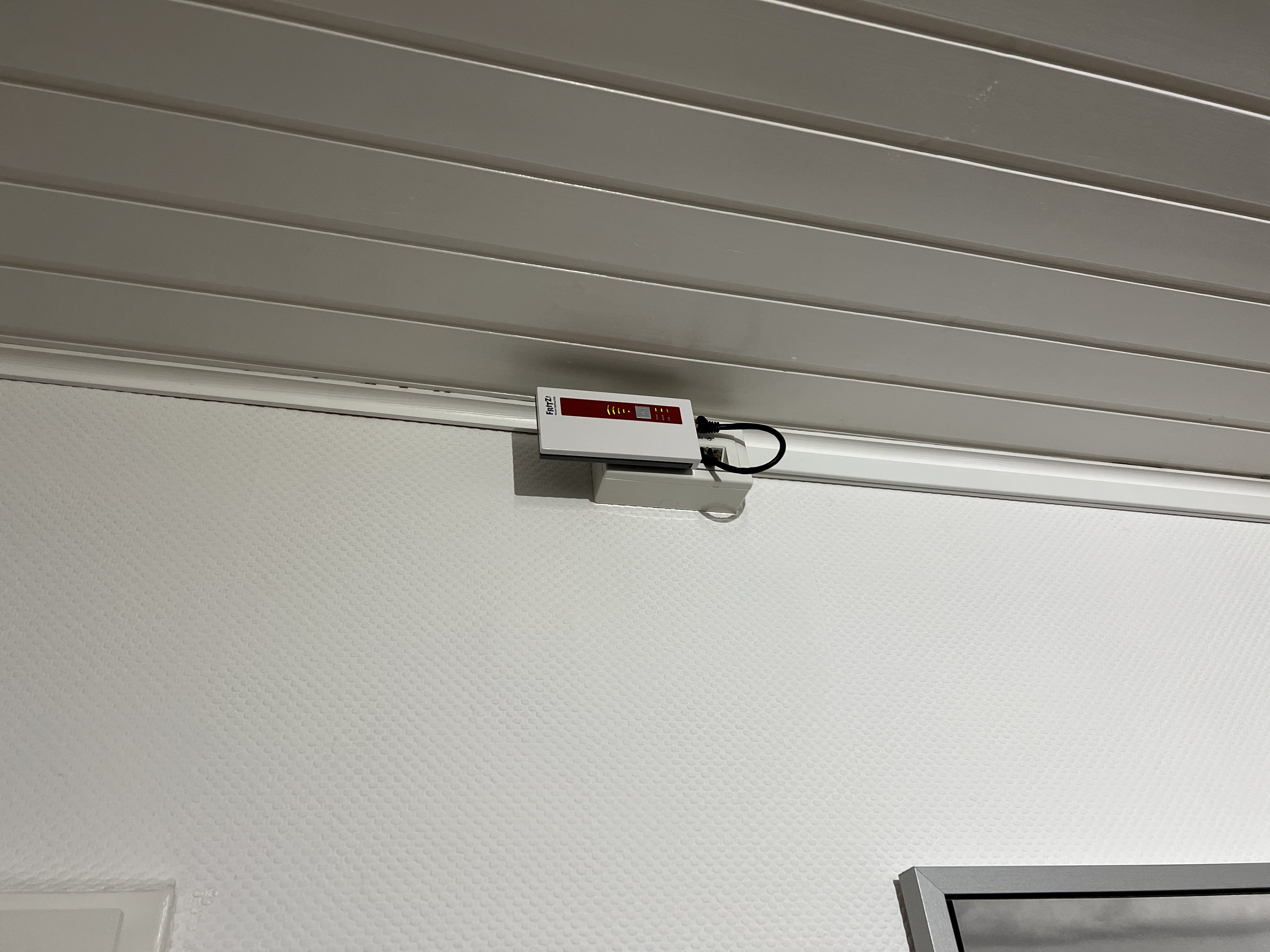

Alle "Repeater" von AVM mit Netzwerkanschluss kann man auch als APs einsetzen. Problem bei der Sache ist allerdings die haben kein PoE. Du benötigst also einen Stromanschluss neben oder in der Nähe des Netzwerkports.
Die Dinger platziert man am besten hoch im Raum. Bsp. hier bei mir im Keller.
Ansonsten wie @Raijin schon sagt. Weniger ist erstmal mehr. Zentral im Haus pro Etage einen kann schon ausreichen. Bei mir funktioniert das Roaming zwar sehr gut, aber das muss nicht überall der Fall sein.
