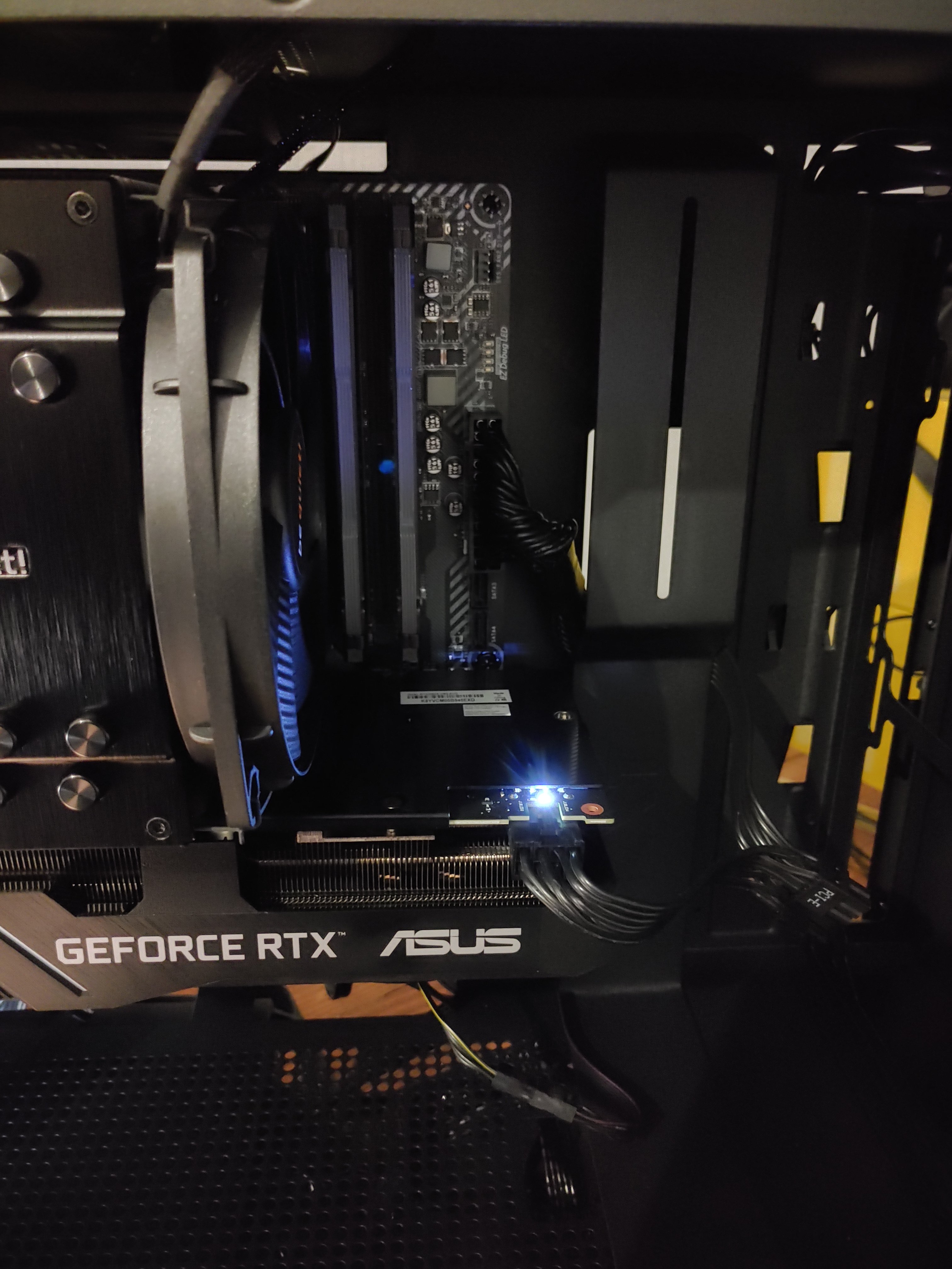

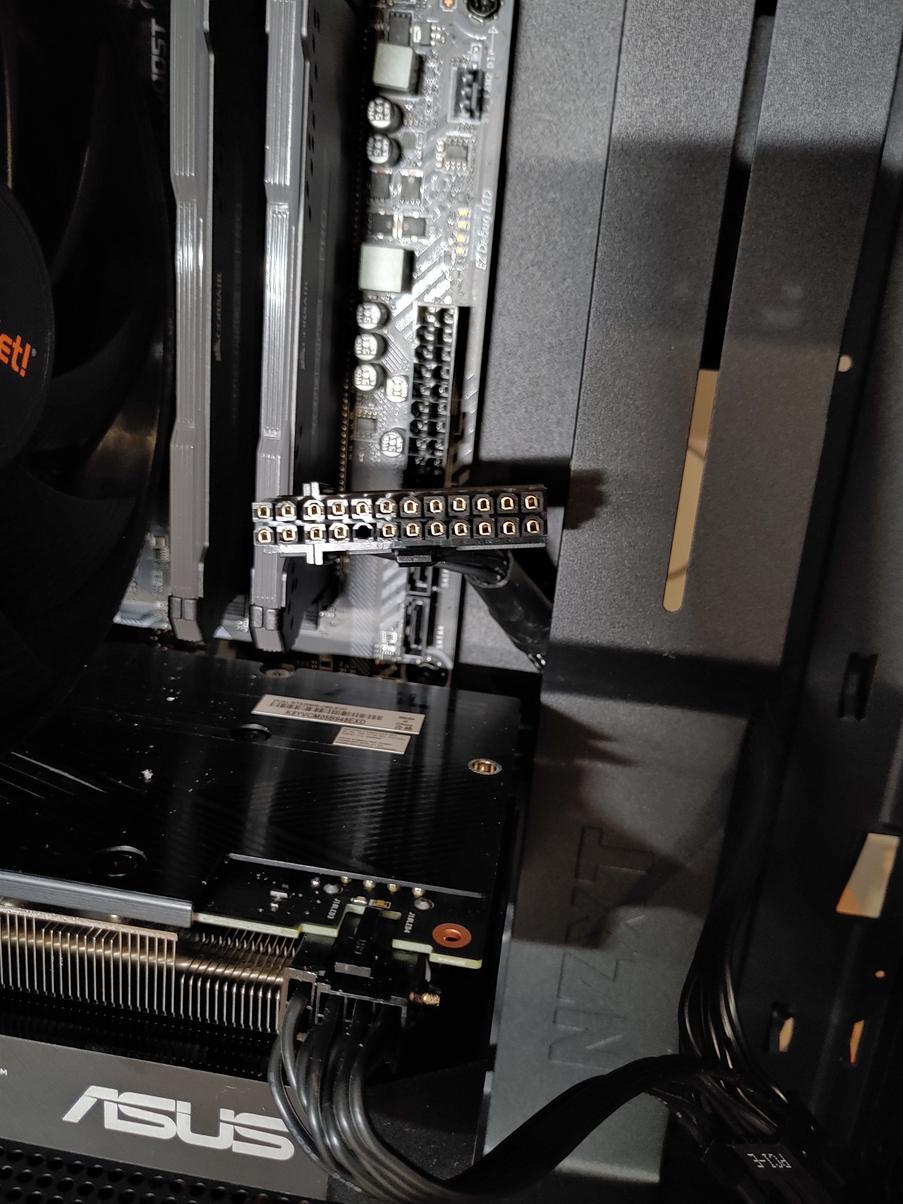

Jetzt ist alles angekommen und eigentlich wäre ich mit dem Zusammenbau fertig, jedoch leuchtet lediglich die Grafikkarte, der Rest des Systems springt nicht an. Was habe ich verkehrt gemacht? Kann es daran liegen dass hier auf dem Bild der 5. Pin der unteren Reihe ohne die Metallöse ist?

Hast du beide Stromanschlüsse (1x 24-Pin ATX, 1x 8-Pin EPS12V) am Board belegt?
Hast du die Abstandhalter zwischen Board und Mainboard-Tray nur an den am Board dafür vorgesehenen Stellen gesetzt?

Wo am Board müssten die sein? Ich habe am Board doch nur diesen langen rechts bei dem mir die fehlende Öse aufgefallen ist, und für die CPU an anderer Stelle einen 8er bestehend aus 2 4ern, wenn ich mich nicht irre.
Was meinst du denn mit den Abstandhaltern, gerade stehe ich auf dem Schlauch.
Die Abstandhalter verhindern, dass die Unterseite des Boards mit dem metallenen Mainboard-Tray in Berührung kommt und kein Kurzschluss entsteht.
So gerade nochmal geguckt und ja, die sind drin. 6 Abstandhalter die alle auch am Board verschraubt werden. Ich bekomme einfach nicht raus woran es liegen kann...
Das mit dem einen freien Pin passt: https://de.wikipedia.org/wiki/ATX-Format#Pinbelegung
(siehe Unterpunkt "d": Bei Netzteilen nach ATX-2.x-Standard „reserved“ und meist unbelegt

Kein Abstandhalter dort gesetzt, wo keine Bohrung im Board ist?
Die Stecker sind auch sicher alle gut eingerastet?
CPU sitzt richtig im Sockel?
RAM sitzt richtig in den Slots?
