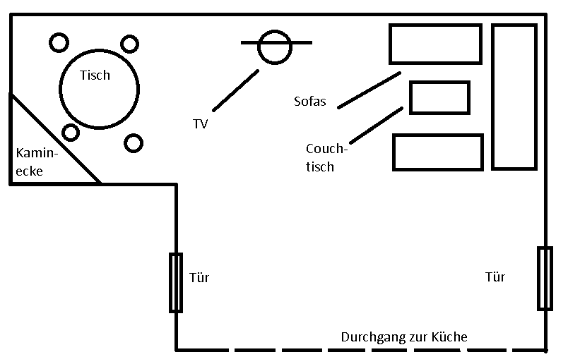

Kannst du mal ne Skizze von dem Zimmer hochladen, wo auch die verschiedenen "Seh-/Hörorte" eingezeichnet sind?
Denn vielleicht würde es ja schon reichen, wenn man in 2 ggü. liegende Raumecken je einen Regallautsprecher stellt (zB ne Heco Metas 300 für 99€/Stk).
Paint-Skills siehe Anhang! :D

Dein Vorschlag mit mehreren Lautsprechern ist leicht umsetzbar.
An meinem Onkyo Receiver kann ich "All Channel" einstellen", wobei überall
der selbe Ton kommt. Ich würd aber sagen dass es sich komisch anhört wenn die Lautsprecher
verschieden stehen und dabei alle immer an sind.
Puh, ist wirklich ne schwierige Ausgangslage...
Ist es möglich, irgendwie oberhalb oder unterhalb des TVs einen Center-Lautsprecher zu befestigen, der sich dann mitdreht?
Gruß Timo
Ja, halte ich jetzt auch nicht für Problematisch! 5.1 System mit Center unterm TV.
Ich bin ehrlich gesagt immer wieder überrascht, wie gleichmäßig der Sound bei mir ist, auch wenn ich 6m entfernt auf einer anderen Position sitze - Zwei Positionen ausmessen lassen (geht z. B. beim Denon 1612 aufwärts) und gut ist, wurde ja auch schon erwähnt!
Ich schaue morgen nochmal, ob ich nicht vielleicht nen Center unter den Fernseher bekomme, also mit an den schwenkenden Teil des Fernseherhalters befestigt.
Die Böden für die Geräte drehen sich leider nicht mit, sondern nur der Fernseher selbst, sonst hätte ich auch ein Problem weniger ^^
ich würde z.B. sowas hier: Kef HTS 5001 (das sond die Satelliten aus dem KHT5005.2 System) links und rechts an den TV "pappen". Die <5kg (zusammen) sollte die Halterung doch noch mitmachen, oder?
Ich habe die Dinger selber im Arbeitszimmer als Stereo-LS. Disco-Pegel bekommst du da nicht raus, aber zum TV gucken sollte es allemal reichen.
Alternativ eine Soundbar darunter?!?
