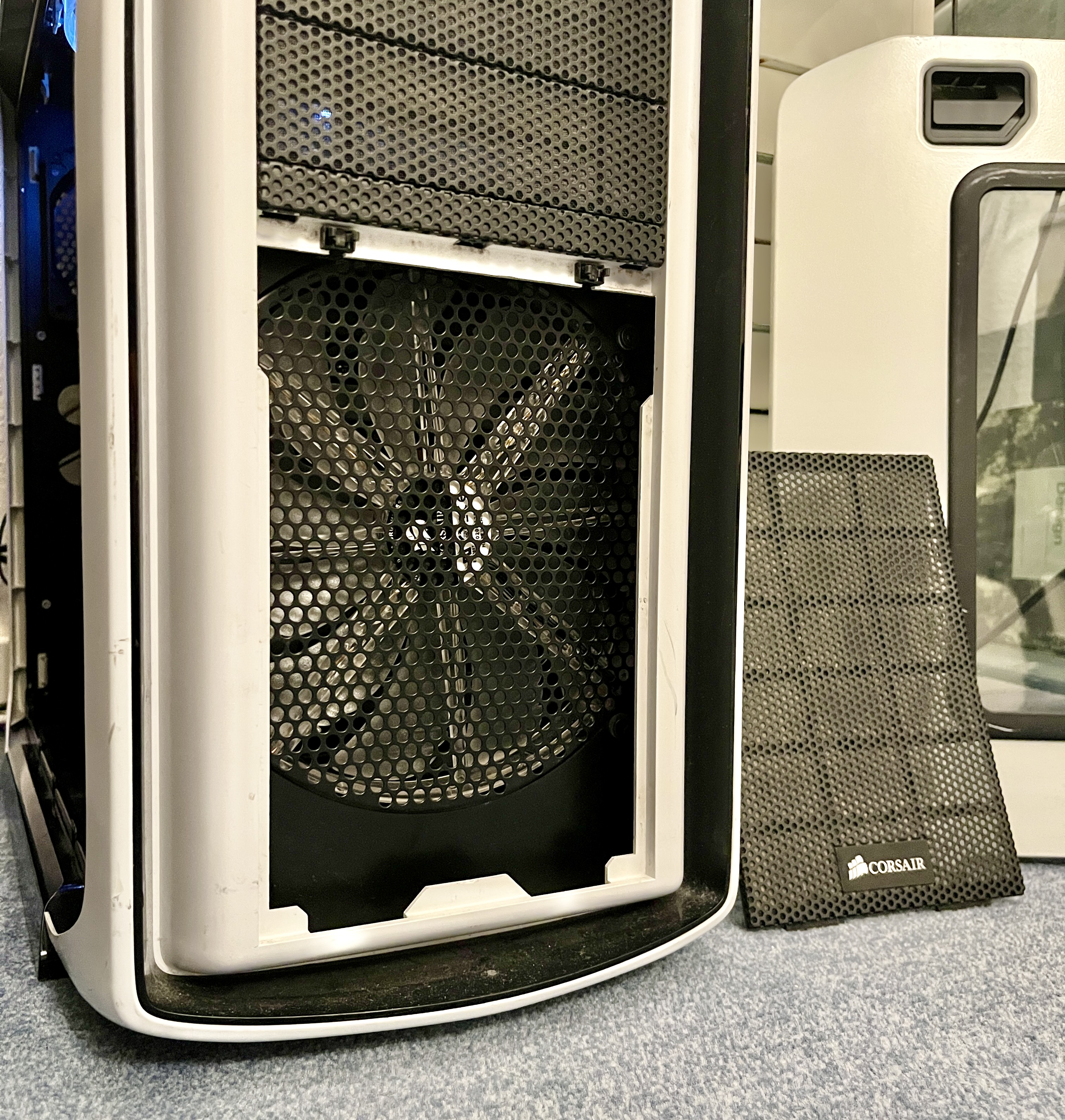

So sieht das Ganze aus:
fanaticmd schrieb:
Macht der Lüfter denn an sich komische Geräusche oder ist er einfach laut bei den entsprechenden Drehzahlen?
Der hat wirklich einen Schlag bzw. Hau (Ungleichgewicht?), also er läuft sichtbar schief und wobbelt. Im Gehäuse sind zwei dieser Lüfter verbaut und der andere läuft leise.
Sehe es bitte nicht als böse Antwort an, aber die Daten muss man schon haben sonst wirds nicht passen, frag doch sonst mal bei Corsair nach ob die dir nen passenden Ersatz anbieten können. Die Lüfter in der Bauform sind leider auch sehr anfällig für solches Verhalten.

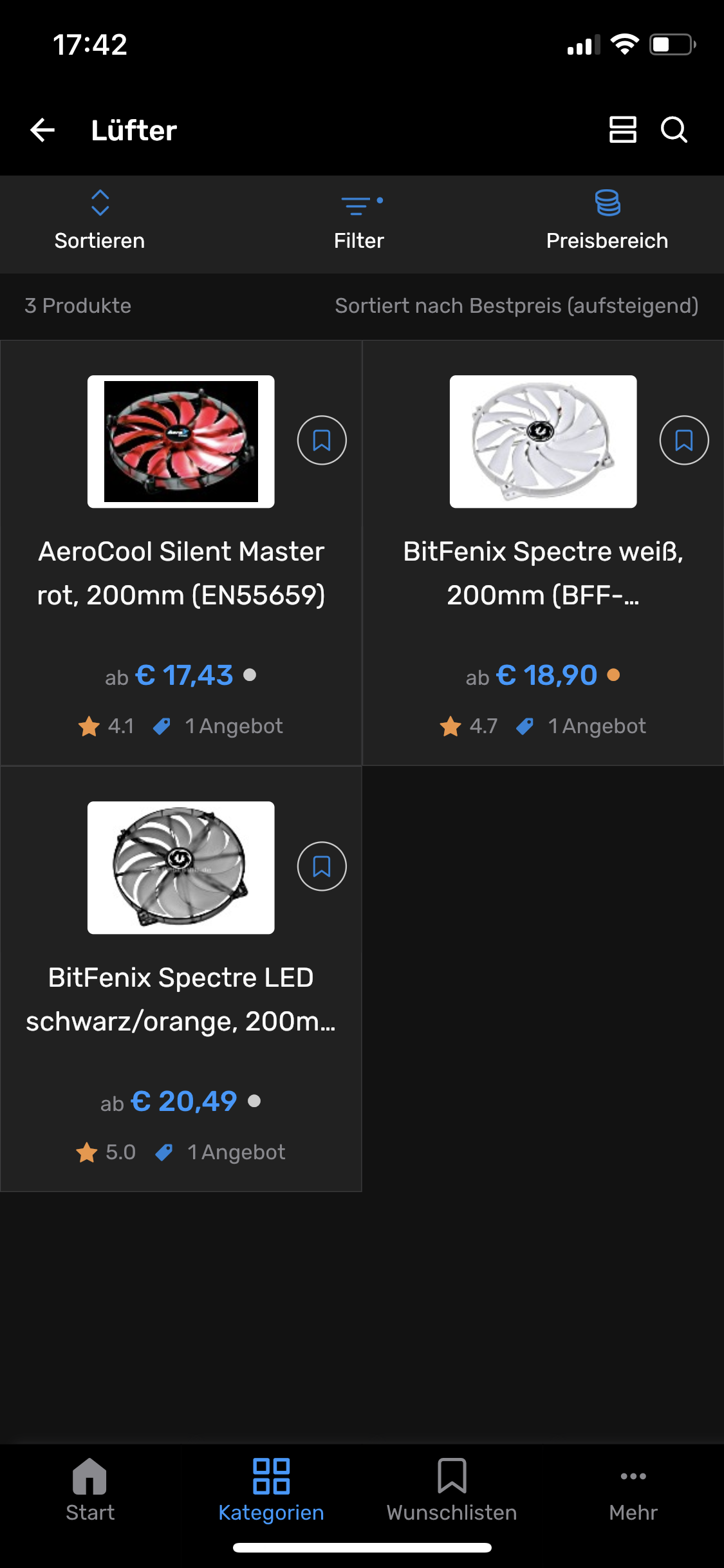

Wenn die auch nichts mehr auftreiben können muss man wohl einen der von dir schon gefundenen nehmen. Alle anderen die ansonsten gefunden habe hatten 25mm oder 30mm dicke.
Mehr gibt es laut Geizhals nicht 🫣
Reaktionen: Schawez
fanaticmd, ganz herzlichen Dank für Deine Mühe 😃
Den Aerocool Silentmaster hatte ich noch nicht auf dem Schirm, der hat ja deutlich bessere Nutzerbewertungen als die anderen beiden. Habe den schonmal in den Warenkorb gelegt.
