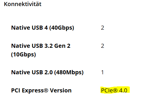

CPU (bleibt): AMD Ryzen 7 8700F
Der 8700F kann nur PCIe 4.0 und daher das Board dann auch.
https://www.amd.com/de/products/processors/desktops/ryzen/8000-series/amd-ryzen-7-8700f.html
Bringt auch eh nichts. Nur wegen PCIe 5.0 ein neues Board wäre ziemliche Geldverschwendung.
