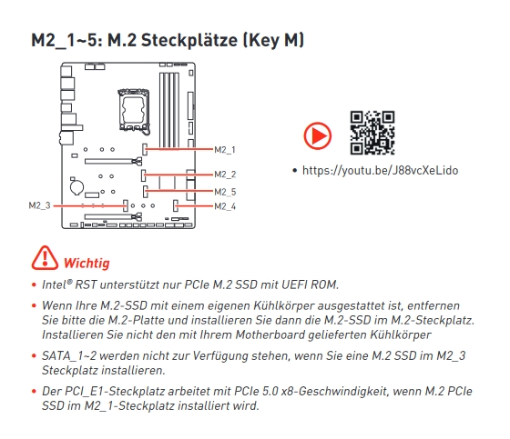

Das Manual schreibt:
⚠ Wichtig
Intel® RST unterstützt nur PCIe M.2 SSD mit UEFI ROM.
Wenn Ihre M.2-SSD mit einem eigenen Kühlkörper ausgestattet ist, entfernen
Sie bitte die M.2-Platte und installieren Sie dann die M.2-SSD im M.2-Steckplatz.
Installieren Sie nicht den mit Ihrem Motherboard gelieferten Kühlkörper
SATA_1~2 werden nicht zur Verfügung stehen, wenn Sie eine M.2 SSD im M2_3
Steckplatz installieren.
Der PCI_E1-Steckplatz arbeitet mit PCIe 5.0 x8-Geschwindigkeit, wenn M.2 PCIe
SSD im M2_1-Steckplatz installiert wird.
d.h.: nimm einfach einen der anderen Steckplätze.
zumal die T500 sowieso "nur" PCIe 4.0 unterstützt und du laut Geizhals folgende Slots auf dem Mainboard hast:​
1x M.2/M-Key (PCIe 5.0 x4, 22110/2280/2260), 2x M.2/M-Key (PCIe 4.0 x4, 2280/2260), 1x M.2/M-Key (PCIe 4.0 x4, 2280/2260/2242), 1x M.2/M-Key (PCIe 4.0 x4/SATA, 2280/2260/2242), 1x M.2/E-Key (PCIe, 2230, belegt mit WiFi+BT-Modul)
Reaktionen: IdefixWindhund und Nero FX
