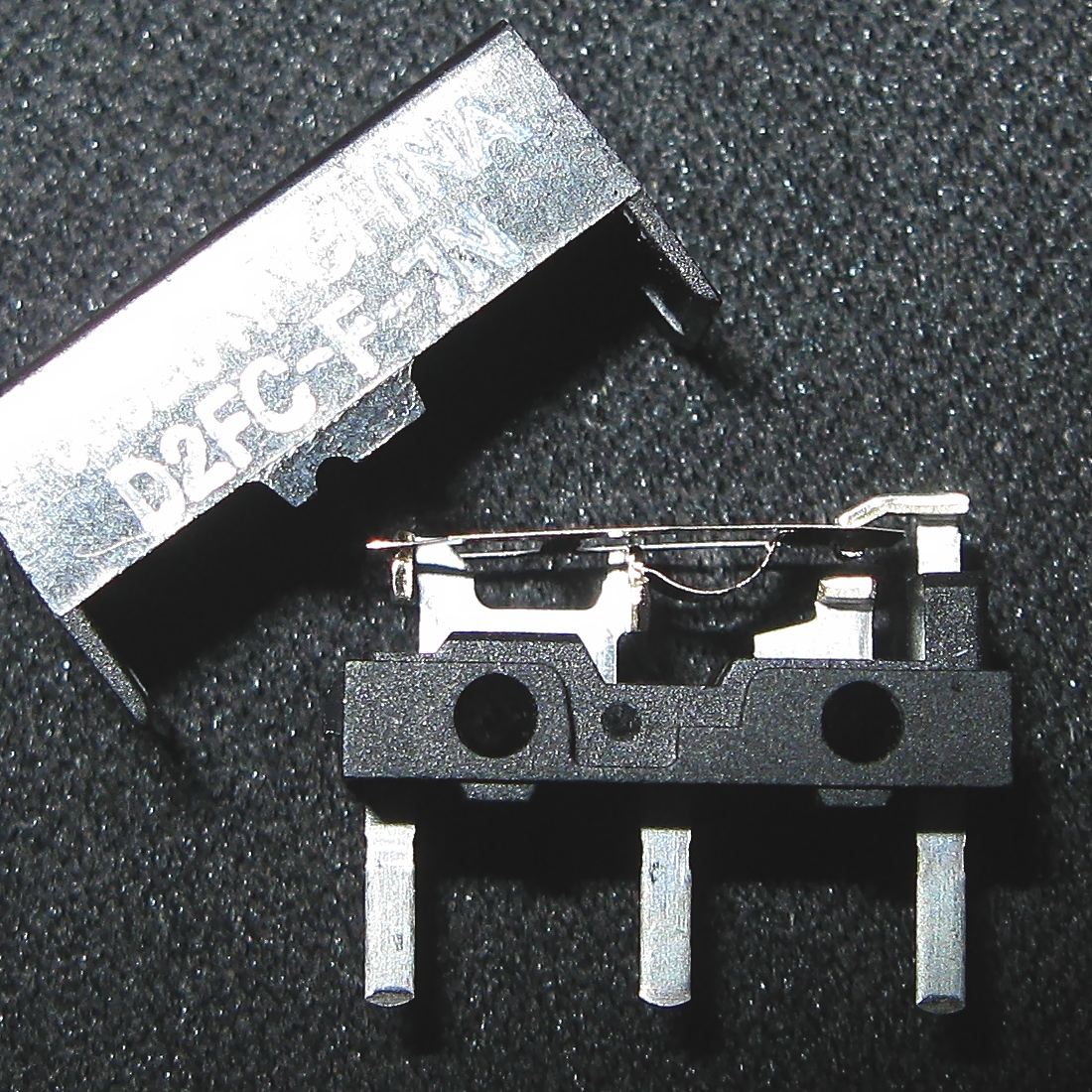

Und schmarrn ist es keineswegs, schonmal n switch von ner maus aufgemacht? Daher sagte ich !!!VEREINFACHT!!! das dort metallplättchen aufeinander drücken!
Offener Omron D2FC-F-7N siehe hier:
Daher, wenn man was schwergängigeres haben will, muss man selbst kreativ werden! Ne kulifeder, schaumstoff oder was auch immer irgendwo unterbringen um auf seine "wunsch-schwergängigkeit" zu kommen!

Auch bei den Omrons gibt es Varianten mit unterschiedlicher Auslösekraft.
Spring rates (-F)
The next important indicator you want to know is the -F
D2FC =150g actuating force
D2FC -F = 75g actuation force
Einige Mäuse sind mir auch deutlich zu leichtgängig. Beispielsweise alle Razer Mäuse oder die G403. Besser empfand ich die Zowie EC1-A, Rival 600, Fnatic Clutch 2, sowie alle Roccat's die ich bisher in den Fingern hatte (XTD, Aimo, Nyth, Kone Pure).
Bei einer G403 habe ich mal die Omrons von der 75g auf die 150g Variante getauscht welche damit deutlich besser wurde.
