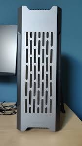

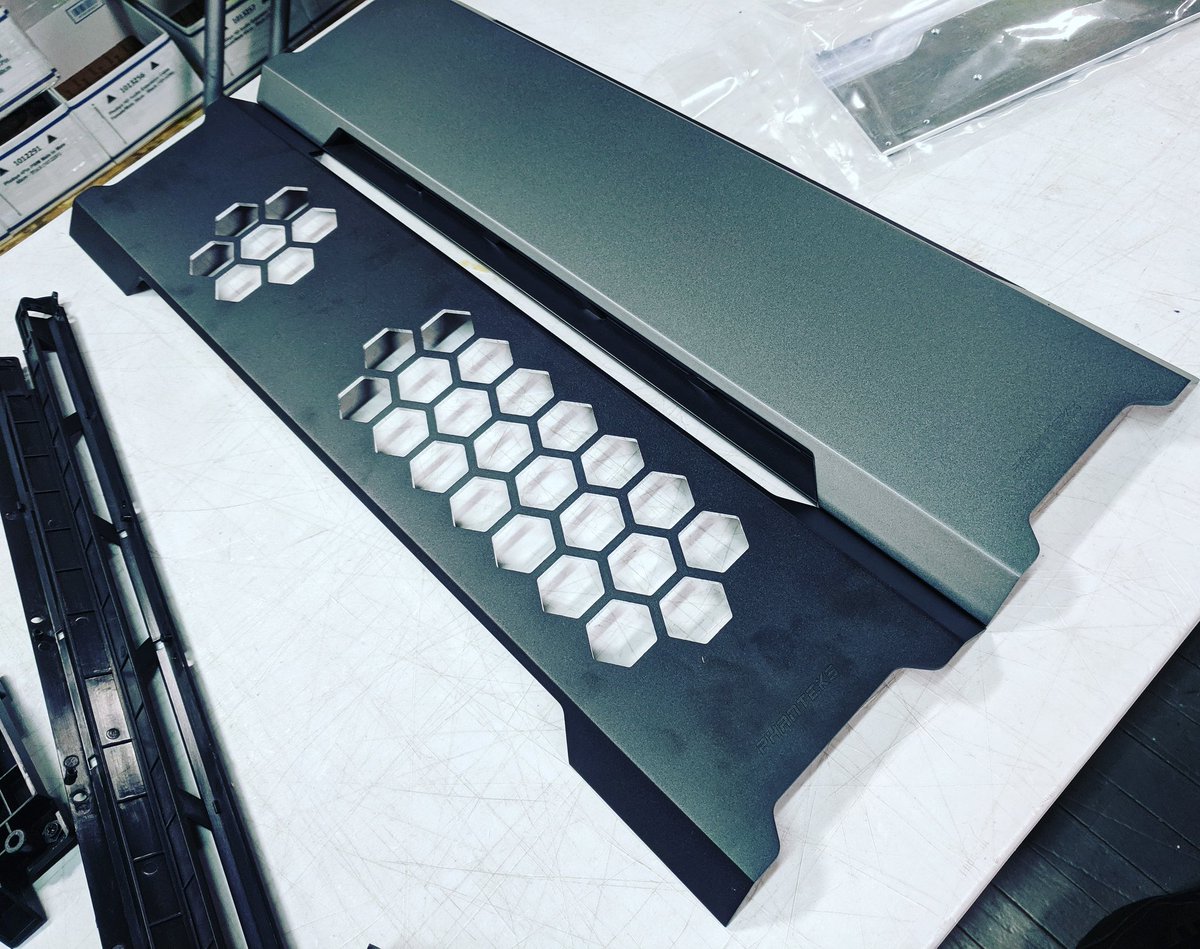

Hallo liebe CBler,
ich suche für das oben genannte Gehäuse jemanden, der mir die Front bzw. Evtl auch die Rückseite bearbeiten kann. Natürlich gegen Entgelt! Die bearbeitete Front soll zum einen für einen besseren airflow sorgen aber auch Platz für einen zusätzlichen 120mm Radiator an der Front bieten.
Zuvor habe ich es schon bei Caseking/ diversen Fräsereien angefragt und zudem via Google Suche versucht Modder zu finden. Gefunden habe ich leider nur inaktive Anbieter. Daher wende ich mich Mal an euch, evtl. hat jemand die nötigen Maschinen bzw. kennt jemanden, der das machen könnte. Vorzugsweise Firmen/ Personen aus Berlin.
Beispiele wie die Front aussehen sollte habe ich Mal mit angehangen.

Hier ist die Modding-Comunity eher rudimentär - Schreib am besten noch im Hardwareluxx-Forum, dort sind weniger Menschen im allgemeinen aber mehr aktive Modder im speziellen.
Diese Bleche sind zum Fräsen eher weniger geeignet. Such Mal nach Wasserstrahl- oder Laserstrahlschneiden.
Hier musst du aber in der Regel die 2D / 3D Daten mitbringen. Kannst du diese nicht erstellen brauchst du nochmal jemand der dir die Daten erstellt.
Dein Hauptproblem ist aber das eine solche Firma in der Regel kein Interesse an solchen kleinaufträgen haben.
Wieder was neues dazu gelernt. Scheinbar gibt es einige Anbieter in Berlin, ich werde diese Mal anschreiben und hoffen das ich eine positive Nachricht erhalte. Danke für die Info!
Kleines Update: Ich habe (im Raum Berlin) inzwischen einen anbieter gefunden, der Kleinaufträge annimmt und so auch die Front des Shift X bearbeiten würde. Ich müsste dann noch die Datei mitbringen (Dxf- oder dwg Format), was jetzt das andere Problem wäre. :D
Grob wurden übrigens 50€ netto angegeben. Sofern also jemand ein ähnliches anliegen hat, kann er sich an: https://www.berlaser.com/ wenden.
