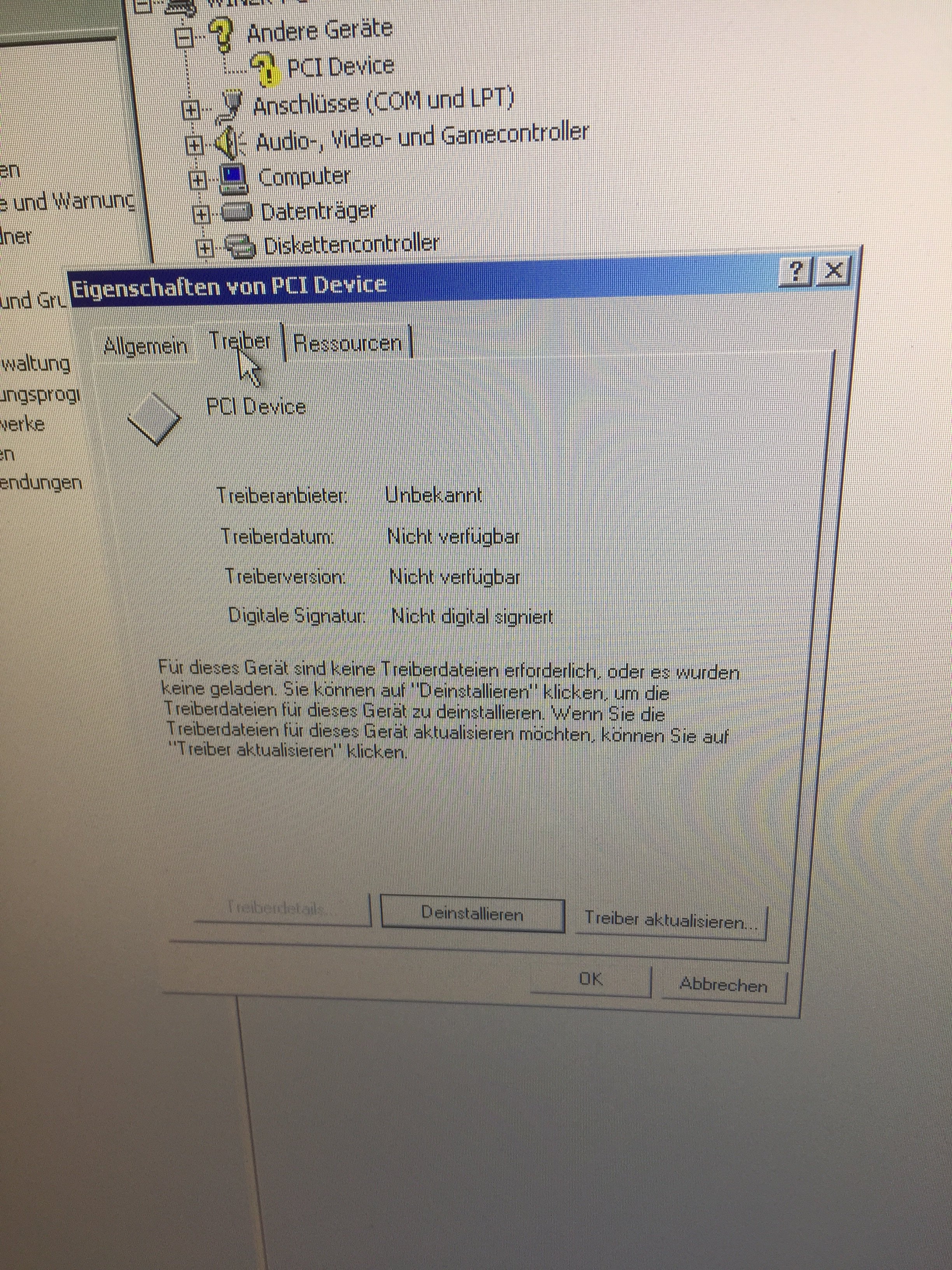

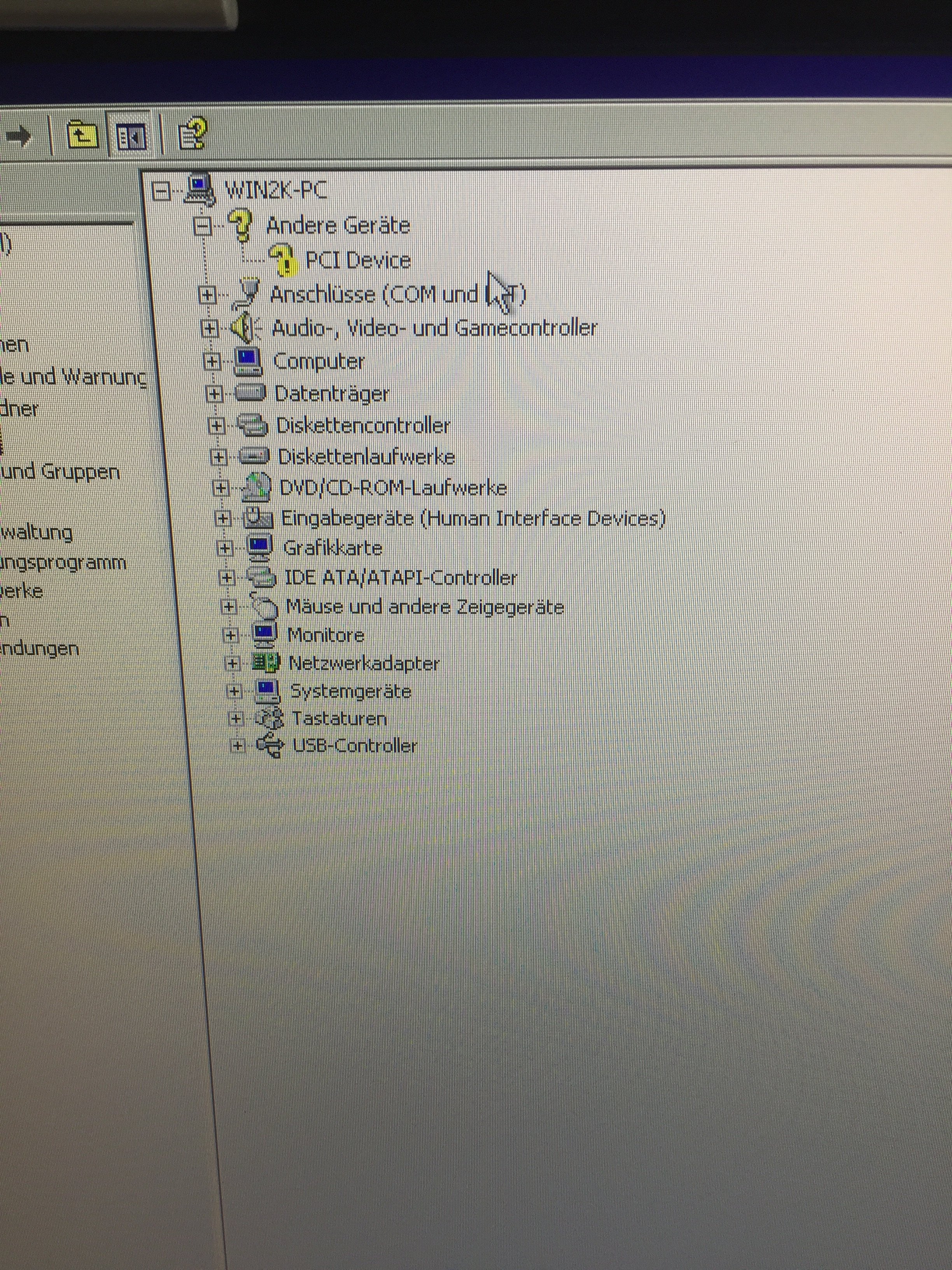

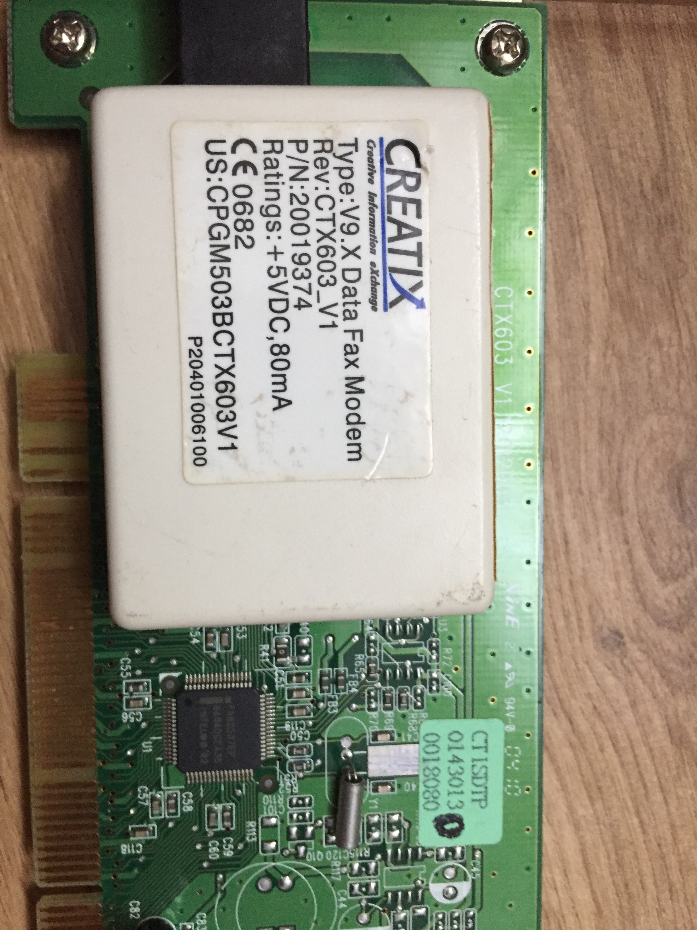

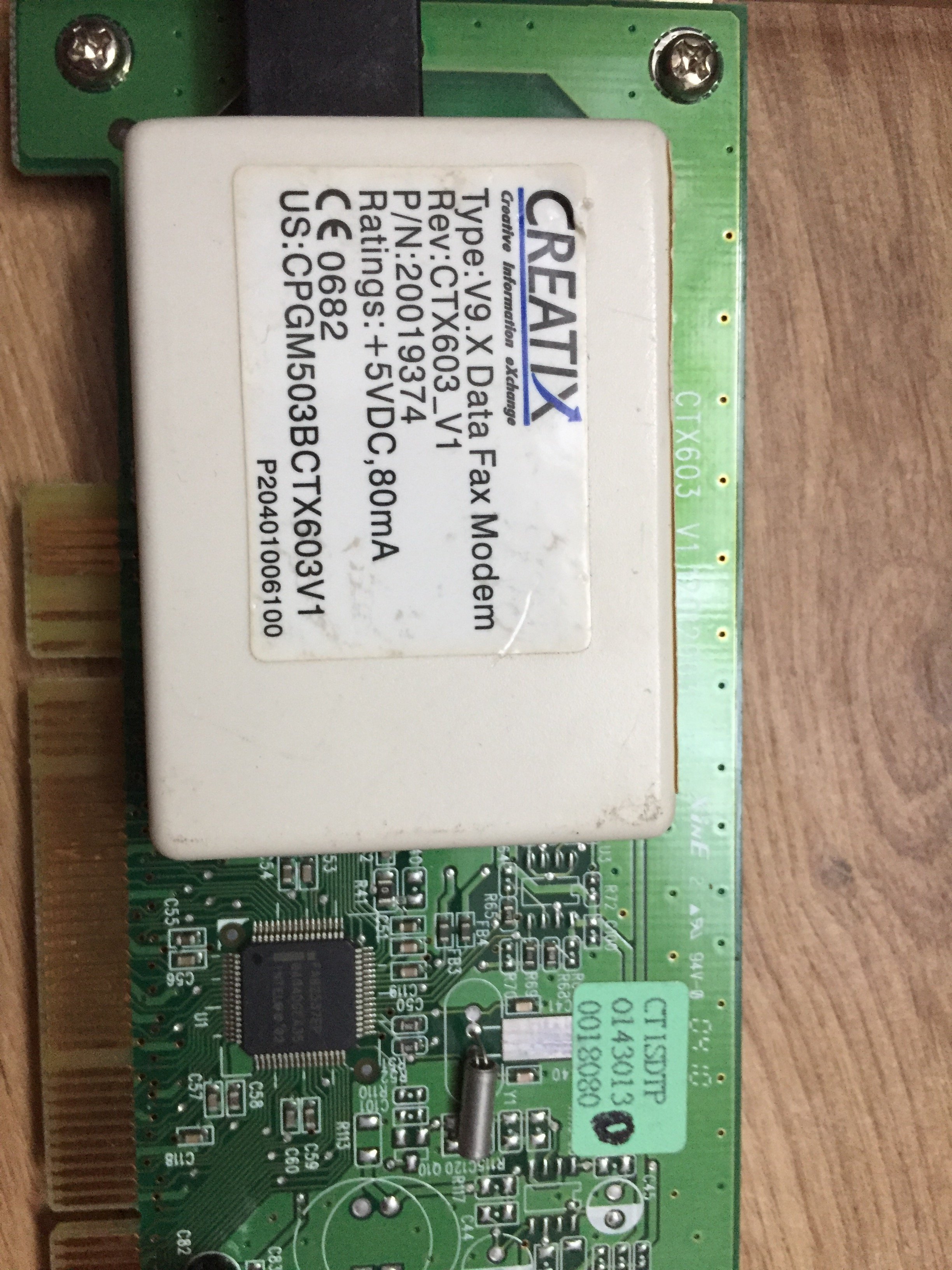

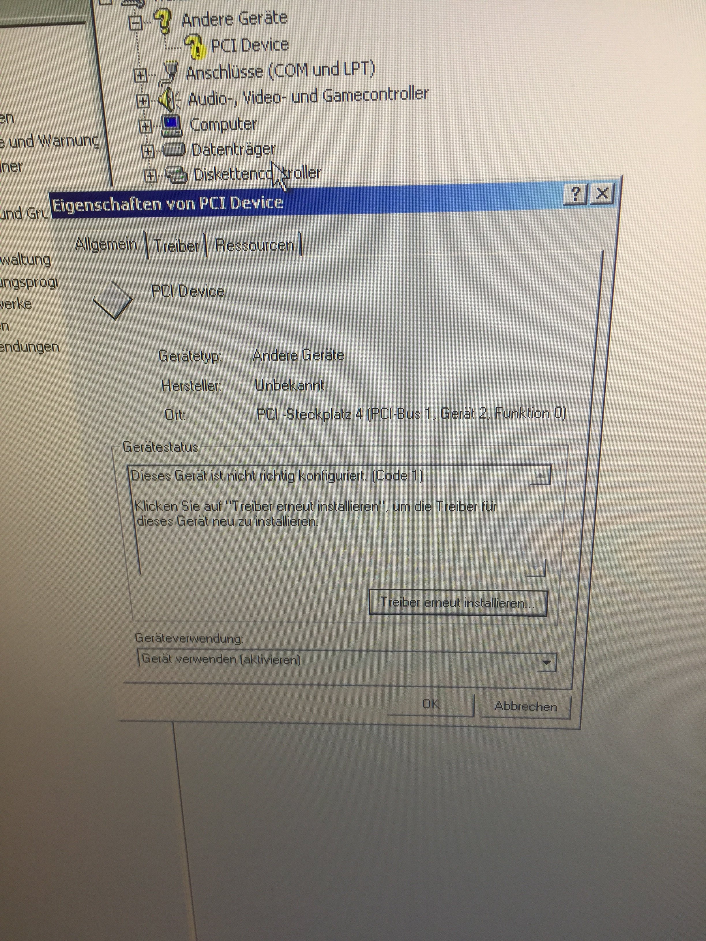

Hab heute im Keller eine alte Modem PCI Karte gefunden zu der ich leider kein Treiber beisitze und finde hab mir schon mehrere heruntergeladen aber die Funktionen nicht .
Vielen lieben dank im voraus
Anbei ein paar Fotos

Die Creatix Dinger haben nicht in jedem PC funktioniert. Steck die Karte mal in anderen Slot.

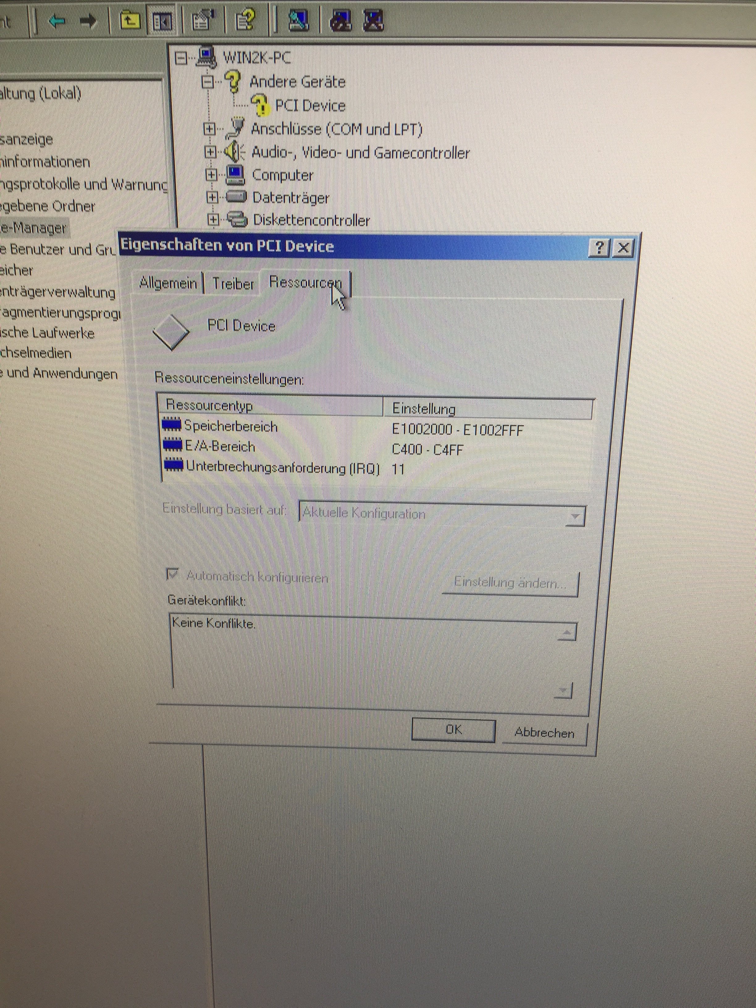

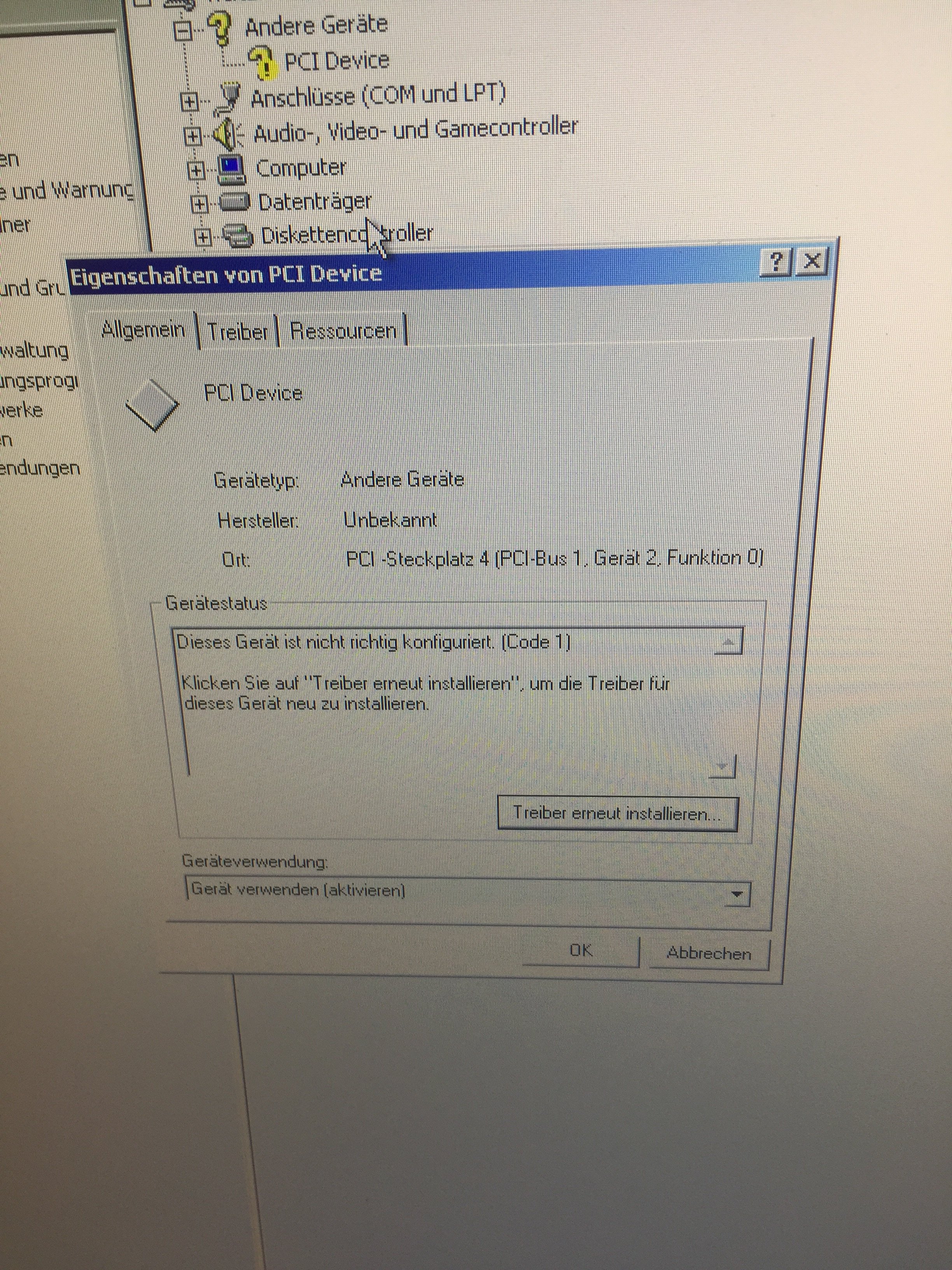

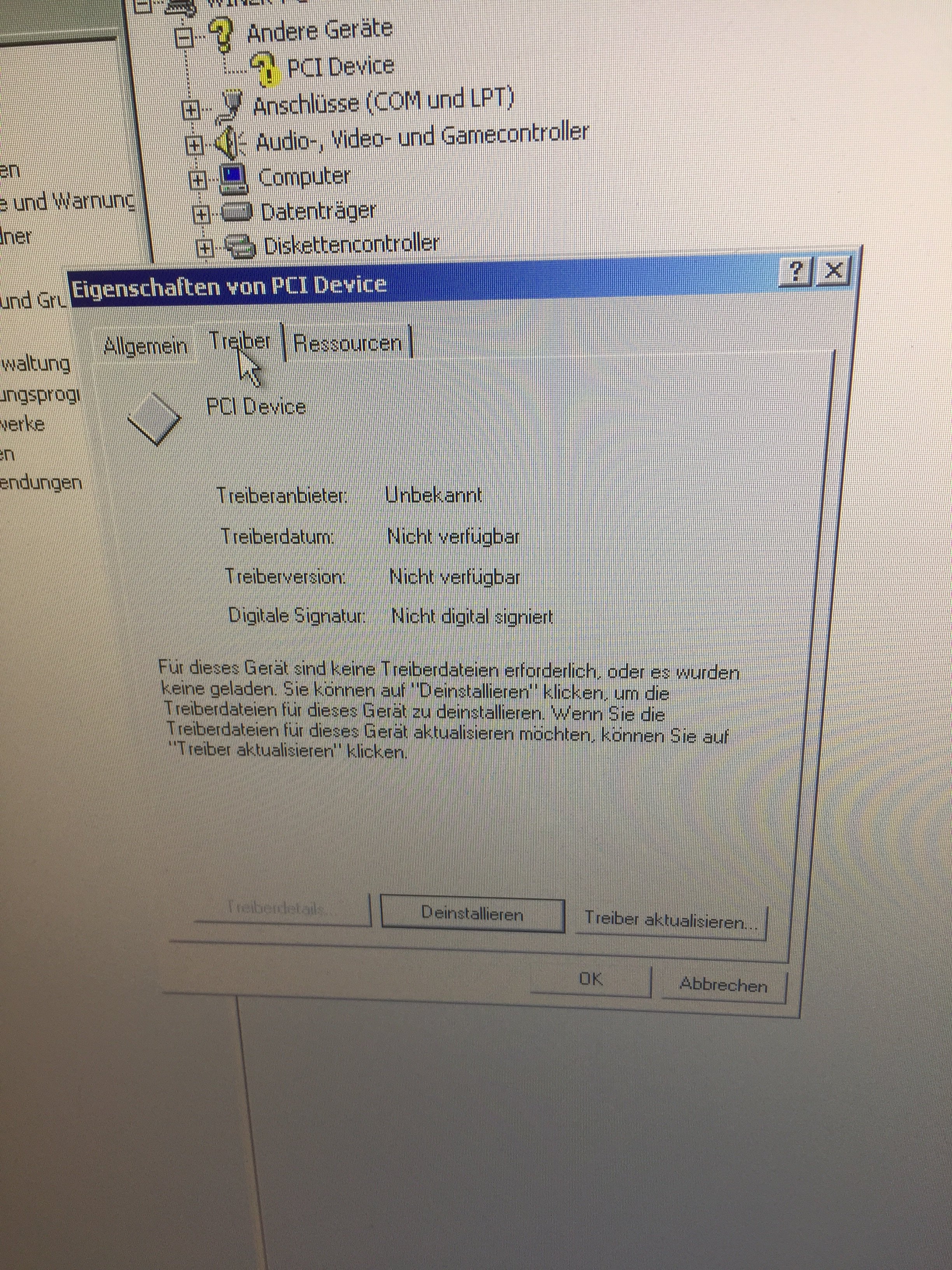

Auf dem 2. Foto hat er den Treiber installiet, aber die konifg passt nicht.
Schau mal nach den IRQs. Win 2000 hat nie plug & Play gemacht.
Hast Du den Treiber/Setup vor oder nach dem Einstecken der Karte gemacht?
Schmeiss mal alles was an Treibern getestet wurde runter zieh Karte raus und Rechner hoch fahren. Dann Setup von Creatix starten ohne karte drin. Dann runter fahren und Karte einstecken. Mal sehen ob der Treiber dann gefunden wird.

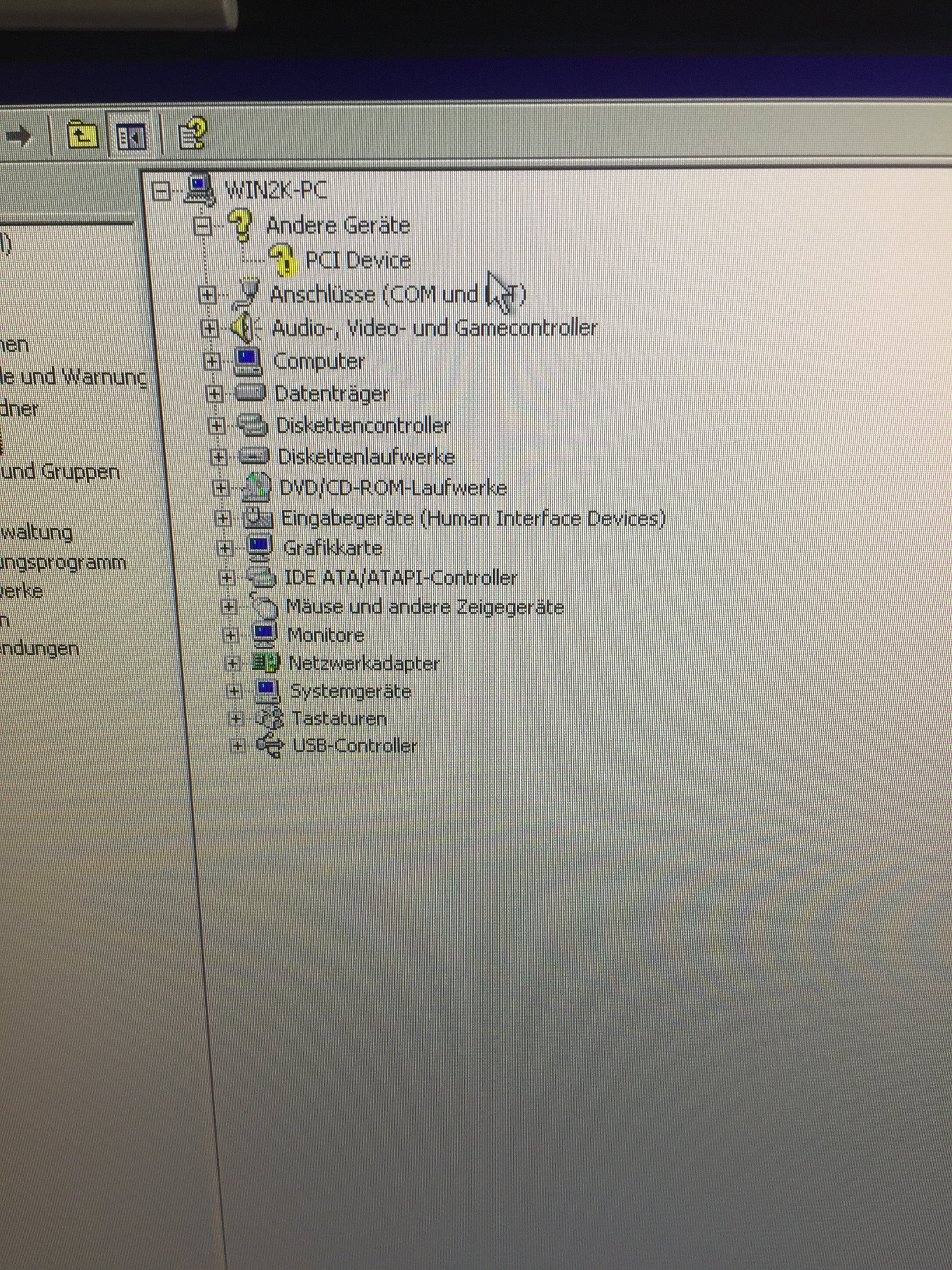

Super vieln lieben dank treiber ist intalliert jetzt entlich keine fragezeichen mehr in den geräte maneger :-)
