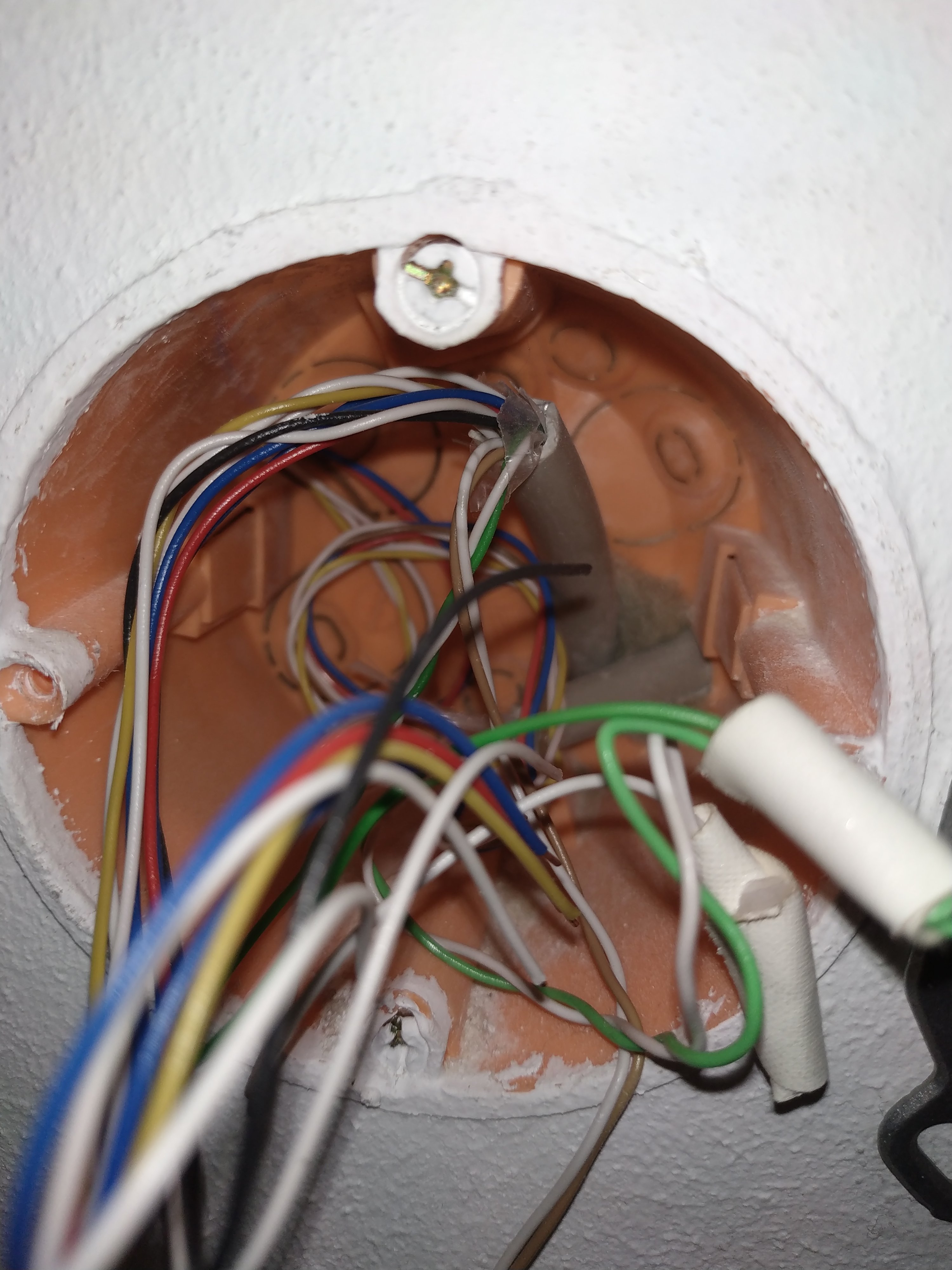

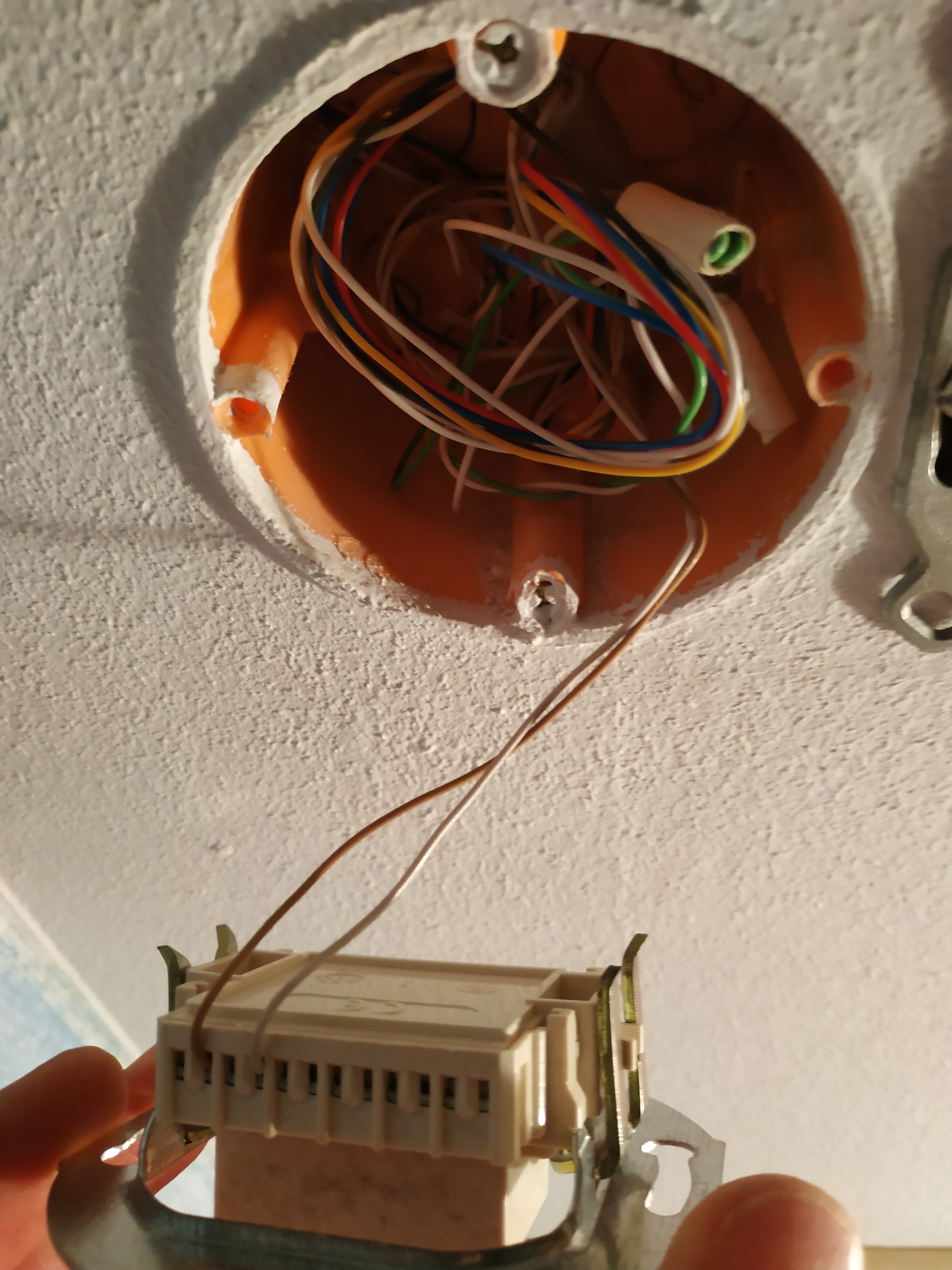

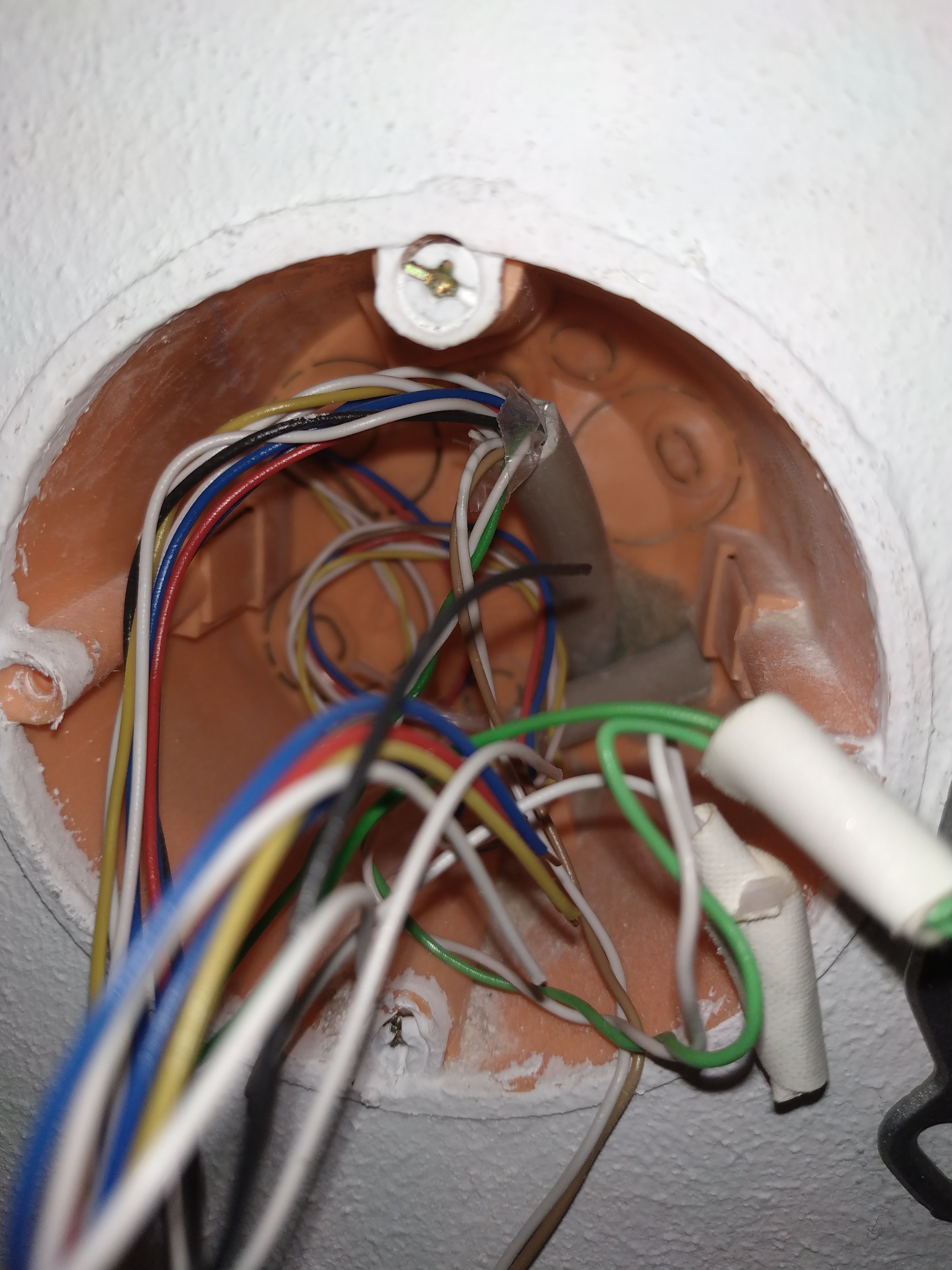

So, hab bei mir mal die Telefondose aufgemacht. Wirklich schlau daraus werde ich aber nicht. Die Dose ist mit zwei Adern angeschlossen, aber was das ganze andere Zeug ist:freak:
Sagt euch das was? Vielleicht anhand der Farben?

Auf dem 2. Bild sind erkennbar 2 Kabel. Die gehen mit Sicherheit an unterschiedliche Orte. Das eine ist zwölfadrig (schwarz, rot, blau, grün, gelb, braun). Das andere sieht achtadrig aus (rot, blau, grün, gelb).
An das zwölfadrige ist der TAE angeschlossen (braun). Es geht mit an Sicherheit grenzender Wahrscheinlichkeit in Richtung Hausanschluß/APL. Das achtadrige führt eine Adernpaar (grün) irgendwo anders hin. Vielleicht zur Großmutter. Vielleicht in das Obergschoß.
Folglich sind von diesem Ort aus mindestens 6 Adern verfügbar. Das sieht soweit gut aus.
Im nächsten Schritt müssen wir wissen, wo die beiden Kabel hinführen. Deshalb bitte von jeder anderen Telefondose ebensolche Bilder anfertigen. Wenn möglich auch bei der Großmutter. Ebenfalls im Keller oder Hausanschlußraum nachsehen, ob das Telefonkabel irgendwo wieder auftaucht.
