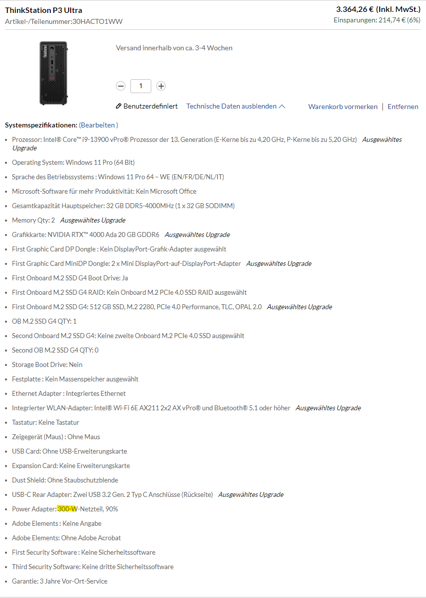

Man hat bei der ThinkStation die Wahl zwischen 300W Netzteil und 230W Netzteil. Strom sparen ist immer gut. Warum sollte man das 300W Netzteil bevorzugen?
der pc verbraucht ned mehr strom, weil ein netzteil drin ist, das mehr kann
es gibt halt verschiedene bestückungen, und deshalb verschiedene netzteile.
da spielt insbesoders die gpu eine rolle.
mit dem dicksten prozessor (derzeit i9-12900K vPro) und er dicksten gpu (RTX™ A5000, 24gb vram ) bestückt lenovos konfigurator ein 750er netzteil, 92% effizienz.

Wenn die P360 tatsächlich nur ein 300W Netzteil hat, welche Komponenten hast du denn ausgewählt? 300W sind relativ wenig für einen Desktop, da würde ein hochgezüchteter Laptop ähnlich viel verbrauchen.
230W oder 300W Netzteil ist egal, es wird fast kein Strom gespart, das 300W Netzteil kann nur bei Bedarf mehr Strom bereit stellen als das 230W Netzteil. Von daher immer das größere nehmen. Bei 230W hast du aber wahrscheinlich keine sonderlich starken Komponenten ausgewählt, oder? Wenn da eine K-CPU + eine RTX 4000 ADA oder so verbaut ist, müsste das Netzteil eigentlich 600W oder mehr haben.

Hier mal als Vergleich, der Vorgänger mit i7-12xxxK und RTX A2000 hat ein 750W Netzteil. Die aktuelle Version mit i7-13xxxK + RTX 2000 ADA müsste das gleiche haben.
https://geizhals.de/lenovo-thinkstation-p360-tower-30fm008ege-a2895895.html
Wie gesagt, die Wattangaben beim Netzteil sagen nur etwas über den maximal möglichen Verbrauch über längere Zeit (Lastspitzen die Sekundenbruchteile anhalten, können auch über der Angabe liegen). Der typische Verbrauch ist sehr viel geringer, hängt aber natürlich von deinen Anwendungen ab.

Ich habe bei der P360 das Maximum ausgewählt und er schlägt mir nur ein 230W und 300W bei der Konfiguration vor.
