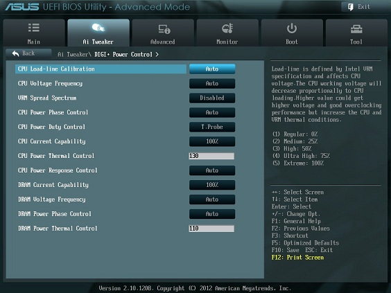

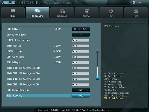

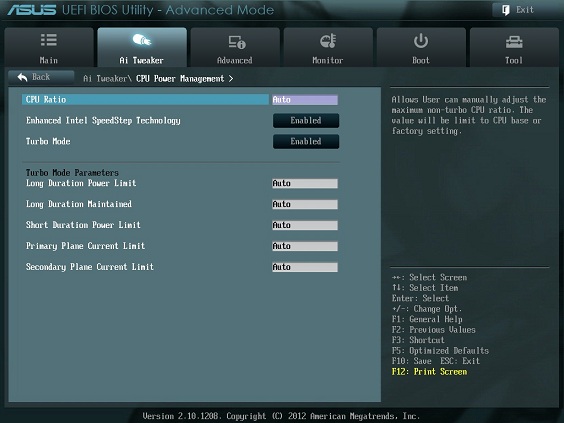

Hilfe!
Hier ein paar Bilder meines UEFI (Asus P8Z77-V) habe einen 3570k Protessor.
Bin komplett Ratlos.
Vorallem was muss ich bei Long Duration Power Limit, Short Duration Power, Primary Plane Current Limit usw. einstellen?

ich push das mal weil ich es auch wissen will ;)
