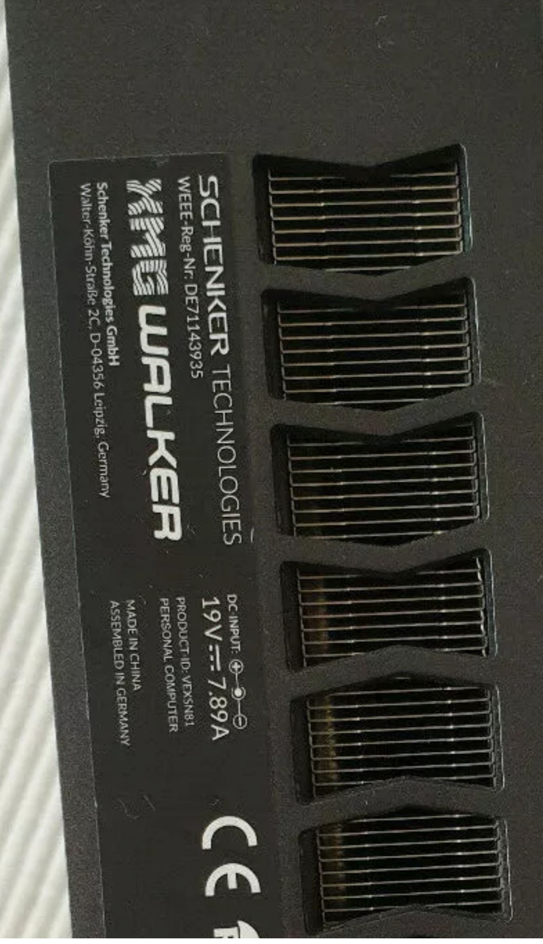

Hallo @Mega_Lake
dieses Netzteil wird passen.
/edit: Sorry, falsche Netzteil-Info. 150W waren für die Akku-Ladestationen. Der Backpack braucht ein 330W-Netzteil, welches auch einen größeren/anderen Stecker hat.
Tatsächlich brauchst du für den Betrieb des Rucksacks konkret dieses Netzteil:
https://www.amazon.de/16-9A-Adapter-Netzteil-Alienware-Desktop/dp/B00OUFTGUG
Bitte stornier die Bestellung des 150W-Netzteils bei uns und kauf das von Dell bei Amazon.
Weiteres Zubehör findest du hier:
https://bestware.com/de/virtual-reality/backpack-pc?manufacturer=XMG
VG,
Tom
150 Watt (19 Volt * 7.89 Ampere)DC-Hohlstecker mit 5,5/2,5mm Durchmesser und 12,5mm Länge
VG,
Tom

Hallo @XMG Support
Halb so schlimm mit dem Storno.
Zu dem Netzteil..
Sollte nicht die Spannung exakt 19V sein? Dieses Teil aus Amazon verfügt über eine Spannung von 19,5V.
Außerdem steht bei dem Angebot ein Hinweis dass es sich um einen Privatverkäufer handelt:
"keine Garantie, Rücknahme oder Umtausch da ich Privatverkäufer bin. Keine Rechnung !"
Das gefällt mir nicht und daher werde das Netzteil nicht bestellen.
Falls es das richtige Netzteil ist habe jetzt wenigstens die richtigen Angaben zu dem Stecker.
Möchte noch fragen wieso muss die Leistung 330W sein? Die tdp der Komponenten drin plus Lüfter etc hat im Summe deutlich weniger.
Noch eine Frage. Gibt's Unterlagen zu dem Produkt? Egal was.
LG

Hi @Mega_Lake,
die 19,5V sind kein Problem, das passt.
Es gibt noch einige andere Quellen für das Netzteil von Dell (Hersteller-Aartikelnummer 450-18975)
https://geizhals.de/dell-netzteil-450-18975-a1518818.html
Den XMG WALKER als Desktop-PC mit Netzteil zu betreiben war damals in 2016 nicht angedacht, daher haben wir kein eigenes Netzteil für diesen. Die Community hat sich aber immer diesem Netzteil bedient, da es Stecker-seitig das - vermutlich - einzige passende war. In Theorie reicht auch eines <300 W.
Nach welchen Unterlagen suchst du denn konkret? Anbei mal das Datenblatt - einmal in plain, einmal in fancy.
Beste Grüße,
Tom 2.0
Beste Grüße,
Tom 2.0

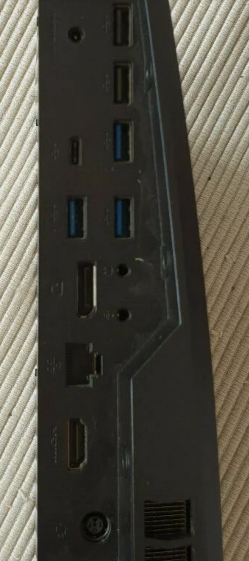

Hallo Tom,
erstmal danke für deine Unterstützung.
Habe noch einige Fragen..
Bastle gerade auf dem Walker und bekomme kein Bild, weder über HDMI noch DP. Ist möglich dass die Grundsache am Software/bios liegt? Das Gerät war wohl für die VR Brille gedacht..
Ist ein TPM Modul installiert worden?
Generell kann das Gerät ohnehin als Desktop PC benutzt werden oder müssen für dieses Zweck gewisse Änderungen vorgenommen werden?
Danke vielmals
LG
Danke vielmals
LG

Hi @Mega_Lake,
der XMG WALKER kann natürlich unter Zuhilfenahme des Netzteils, über das wir geschrieben haben, im Liegen als Desktop-PC verwendet werden. Streng genommen ist es ein Laptop-Mainboard in einem ungewöhnlichen Formfaktor und ohne Display.
Und hier fängt der Spaß an: Es gibt keinerlei Display, außer man schließt per HDMI oder DP einen Monitor an, was bei Verwendung für VR nie vorkommt, höchstens via Wireless HDMI Streaming. Damit aber alle Programme, z.B. Remote-Verbindungen via VNC, korrekt funktionieren, benötigt der WALKER immer ein vorhandenes Display in Windows. Deshalb hat der WALKER ein "Fake Display" verbaut; ein Daughterboard, das vorgibt ein Display zu sein - heute wird sowas häufig über einen externen "Headless Ghosts" gelöst. Das Fake Displays sorgt dafür, dass du erst beim Hochfahren Bild ab Windows bekommst, wenn der NVIDIA-Treiber geladen ist - alles vorher, wie Bootscreen, BIOS etc. läuft über die iGPU und läuft im Fake Display leider ins nichts. Das ist mit großer Wahrscheinlichkeit der Grund, wieso du per HDMI oder DP kein Bild bekommst. Ich kenne die Vorgeschichte deines WALKER nicht, aber vermutlich will Windows irgendein Update machen, das entweder lange Zeit dauert und eine Tastatureingabe verlangt, was du natürlich nicht sehen kannst.
Wenn du das Netzteil schon hast, lass den WALKER mal 1-2 Stunden am Strom laufen und schaue, ob irgendwann Windows vollständig lädt und du dann Bild bekommst. Wenn da nichts hilft, können wir dir einen Windows-Install-Stick für den WALKER schicken.
Wegen TPM kann ich morgen mal an einem alten WALKER per "Sicherheitschip" in Windows schauen und nochmal Bescheid geben.
// Tom 2.0
// Tom 2.0

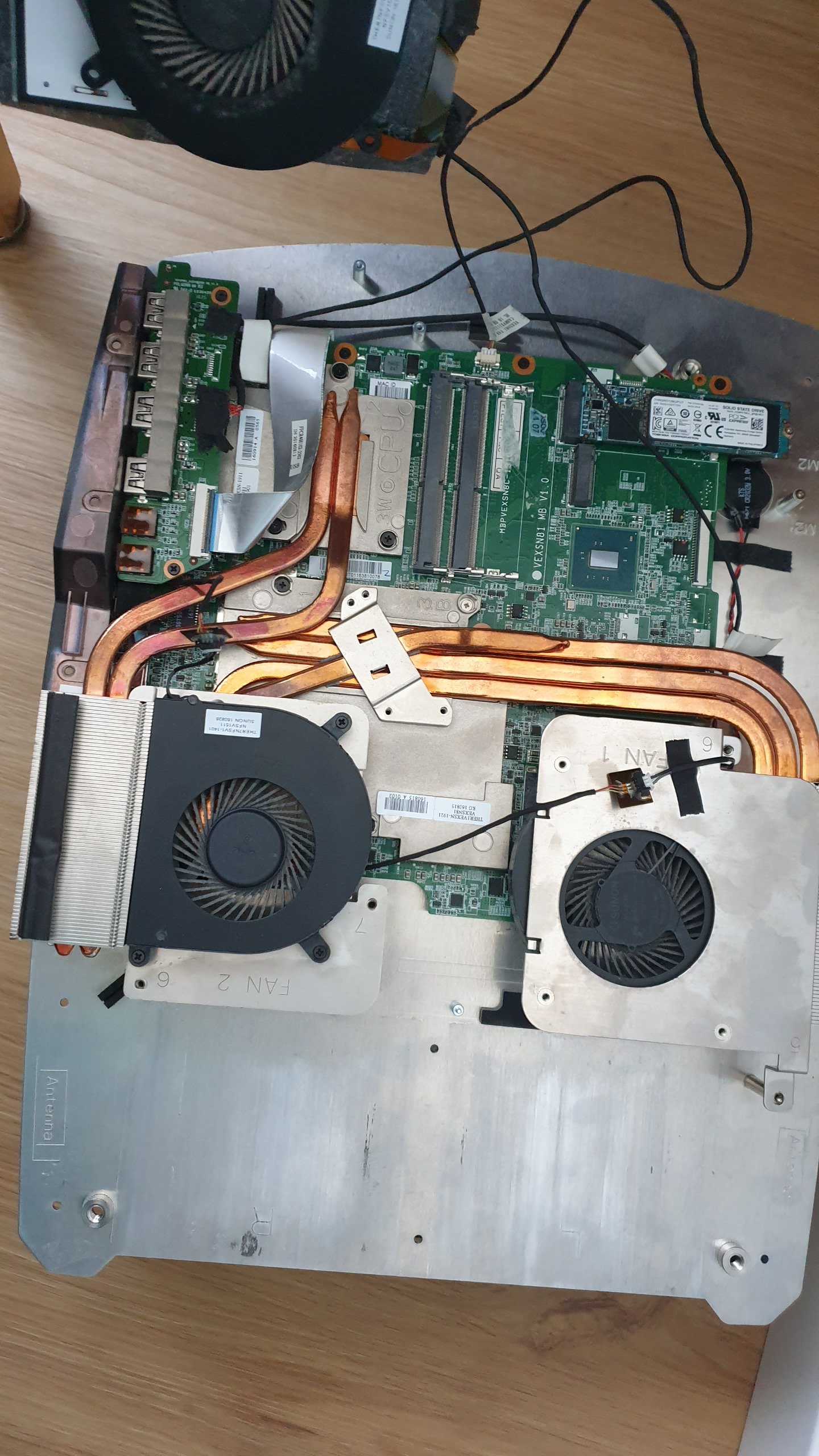

Hallo Tom,
danke für deine Antwort.
Habe das ganze mehrmals lesen müssen, aber verstehe es jetzt glaube ich vollständig. 😅
Kann es nicht deaktiviert werden?
Allerdings, ich habe einen USB Windows install-Stick eingerichtet und tatsächlich scheint dass die iso Datei ausgeführt wird, aber da ich kein Bild sehe, weiss nicht was für Aktion von mir benötigt wird.
LG
Maros
Vermute ist im Mainboard integriert.XMG Support schrieb:Deshalb hat der WALKER ein "Fake Display" verbaut
Habe das Teil ohne RAM und Festplatte erworben...XMG Support schrieb:Wenn du das Netzteil schon hast, lass den WALKER mal 1-2 Stunden am Strom laufen und schaue, ob irgendwann Windows vollständig lädt und du dann Bild bekommst.
Ein SSD und passende RAM habe ich schon. Mit dem USB Stick ist es auf jeden Fall einen Versuch wert.XMG Support schrieb:Wenn da nichts hilft, können wir dir einen Windows-Install-Stick für den WALKER schicken.
Das war ein Rat vom jemanden hier im Forum. Dürfte den Grund sein warum das Gerät kein Bild zeigt.XMG Support schrieb:Wegen TPM
LG
Maros

Mega_Lake schrieb:Vermute ist im Mainboard integriert.
Das Fake-Display ist ein kleine PCB, welches mit einem Flachbandkabel an das Mainboard angeschlossen ist. Es ist hier im Foto rot markiert: xmg-walker_edp-fake-display.jpg
Mega_Lake schrieb:Dürfte den Grund sein warum das Gerät kein Bild zeigt.
Nein, das hat mit TPM meines Erachtens nichts zu tun. Das Bild wird auf dem Fake-Display über eDP angezeigt - sichtbar für den PC, unsichtbar für den Nutzer. Wenn man das abzieht, müsste der externe Bildschirm der primäre Bildschirm werden. Das geht alllerdings nur, wenn der Windows-Installer einen NVIDIA-Treiber mitbringt, was aber normal sein sollte.
Alternativ kannst du auch einfach Windows auf einem anderen Windows-System installieren (mitsamt aktuellem NVIDIA-Treiber) und die SSD dann in den Backpack-PC einbauen und die restlichen Treiber installieren. Das Paket kann ich dir noch hochladen.
Unsere spezielle USB-Installation für den XMG WALKER läuft anders. Sie bügelt ein vollständig vorinstalliertes Windows-Image auf die SSD - silent und unattended, ohne Rückfrage.
VG,
Tom
Hallo Tom,
Habe leider kein PC der diesen Typ von SSD unterstützt. Deshalb habe Interesse an dem USB-Stick mit Windows. Meine Adresse sende dir gern per E-Mail oder hier privat (?). Bin bereit auch den Preis für den USB zu übernehmen selbstverständlich.
Ja und den eDV Modul ist schon bei mir abgesteckt sowie WLAN/Bluetooth ist raus. Auch das Teil für die Batterie habe ab.
Lg
Lg
Aber noch vor dem BIOS? Bios heißt doch Basic IMPUT OUTPUT System. Ausschalten geht nicht?XMG Support schrieb:. Das Bild wird auf dem Fake-Display über eDP angezeigt
Bin mit der unattended Windows Installation voran gekommen.. nun bräuchte ich die Treiber von dir.XMG Support schrieb:Alternativ kannst du auch einfach Windows auf einem anderen Windows-System installieren (mitsamt aktuellem NVIDIA-Treiber) und die SSD dann in den Backpack-PC einbauen und die restlichen Treiber installieren. Das Paket kann ich dir noch hochladen.
LG

Mega_Lake schrieb:Aber noch vor dem BIOS?
Das BIOS wird ebenfalls auf dem eDP-Display angezeigt. Aus Sicht der Hardware ist das Fake-Display am eDP-Port ein echtes Display. Es ist eine Hardware-Lösung. Es ist quasi das PCB eines LCD-Panels, nur ohne das LCD.
Treiber sind hier:
https://download.schenker-tech.de/package/xmg-walker/
VG,
Tom
