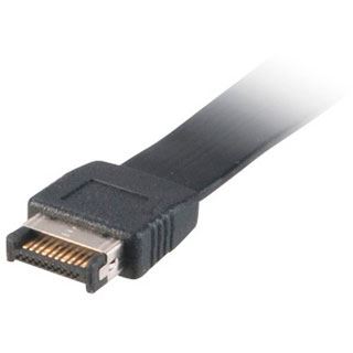

Ich hab folgende Frage: Mein Gehäuse hat eben neben einem USB-A Anschluss auch einen USB-C Anschluss. Den muss man intern mit so einem Kabel wie im Anhang an das Mainboard anschließen (USB 3.1 Gen 2 ?). Nun hat mein Mainboard eben "nur" einen normalen USB 3 Anschluss. Jetzt suche ich eine geeigneten PCIe-Karte, die mir intern so einen Anschluss bietet. Warum PCIe und nicht einfach ein Adapter von dem internen USB 3? Naja, der interne USB 3 Anschluss ist eben schon durch den USB-A Anschluss vom Gehäuse belegt und da das Board nur einen hat ist das keine Option.

Wenn es das MSI B450-A PRO ist, dann hast du noch einen zweiten freien internen USB 3.0 Anschluss. Entweder per Adapter, wobei man dann nicht auf USB 3 Gen2 Speed kommt, sofern es ein USB 3 Gen2 Port ist, oder eben extra PCIe Controllerkarte.
Diese Karte sollte passen: https://geizhals.de/silverstone-ecu02-sst-ecu02-71143-a2075954.html?hloc=de

Stimmt, nur 1x intern USB 3.0.
Cool das du nicht auf alle Fragen eingehst. Hoffentlich ist die Karte passend ;)
