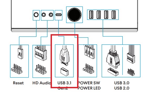

Dein Handbuch zum Gehäuse zeigt doch deutlich welchen Anschluß die Erweiterungskarte haben muss. Die von Ray519 passt.
Reaktionen: dideldei

Weil ich auf Frontpanel den USB Typ C verwenden möchte und laut mein Link bietet er den Anschluss (intern auf der Karte) an. Aber wie es aussieht habe ich mich geirrt, was sich jetzt rausgestellt hat.
@madmax2010 Dankeschön für die Übersicht
@Ray519 @mugam Ok, dann habe ich das verwechselt und muss mir die SST-ECU02 Variante holen.
