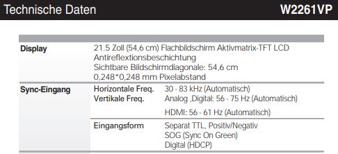

ich habe vor kurzem meine Sammlung mit einer PS2 erweitert. Ich habe mir daraufhin ein Komponenten-Kabel, sowie einen Converter (Komponent -> HDMI) bestellt um die PS2 an meinem Monitor (LG Flatron W2261VP) betreiben zu können. Als ich jedoch alles angeschlossen hatte, musste ich feststellen, dass zwar ein Bild ausgegeben wurde, der Monitor aber eine Fehlermeldung zeigte ("Aus.Spezifikationf: 15.6kHz / 50Hz) und das Bild total unruhig war. Um ehrlich zu sein hatte ich absolut keine Ahnung was ich damit anfangen sollte, aber nachdem ich ein bisschen Google befragt hatte, schien es so, als würde die PS2 nur eine Bildwiederholungsrate von 50Hz fordern, welche mein Monitor laut Bedienungsanleitung aber nicht unterstützt (siehe Anhang).
Ich habe jetzt nun daraus geschlussfolgert, dass es also eine technische Limitierung seitens meines Monitor ist, und deshalb suche ich nun nach einem Ersatz, werde aber einfach nicht fündig. Ein normales TV-Gerät, welches dann auch gleich einen Komponenten-Anschluss hätte, habe ich auch in Betracht gezogen, allerdings habe ich nur ein Budget von max. 200€, außerdem ist mir die Reaktionszeit für meine anderen Konsolen nicht ganz unwichtig. So unter 5ms sollten es schon sein.
Habt Ihr vielleicht Geräte die ihr mir empfehlen könntet? Oder deute ich das ganze einfach falsch und das Problem lässt sich einfach lösen?

Das Problem ist eher die Horizontale Frequenz die der Monitor nicht unterstützt.

Ich kenne keinen PC Monitor der heutzutage noch eine Ho. Freq. von 15.6 kHz unterstützt. Das beste wir ein kleiner TV mit Componenten Eingang sein.
