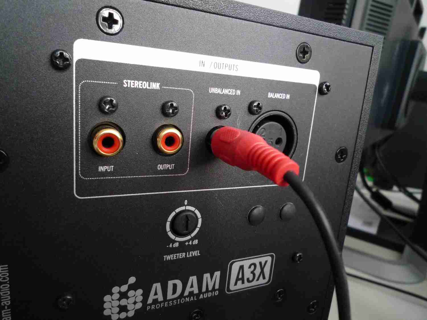

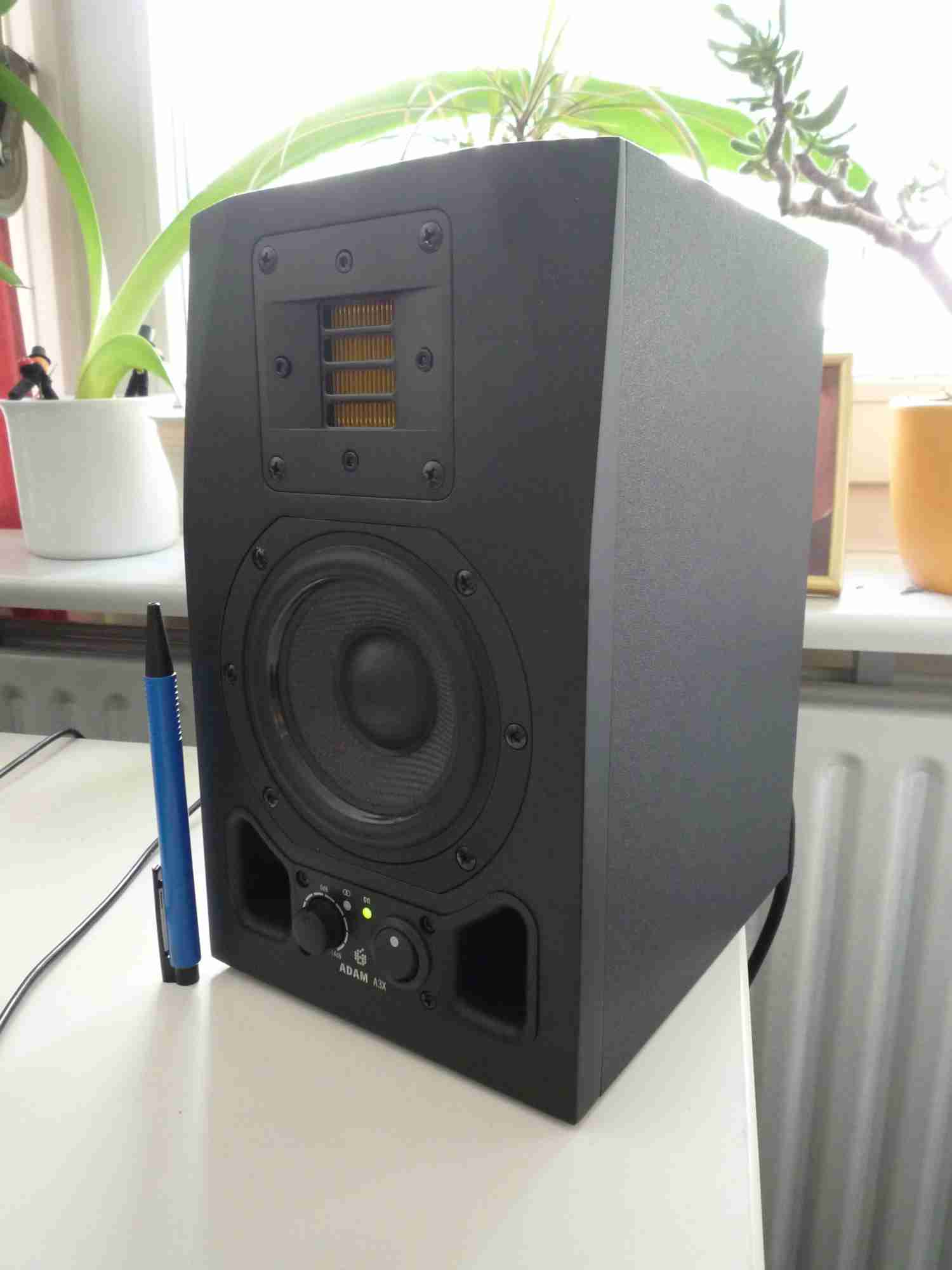

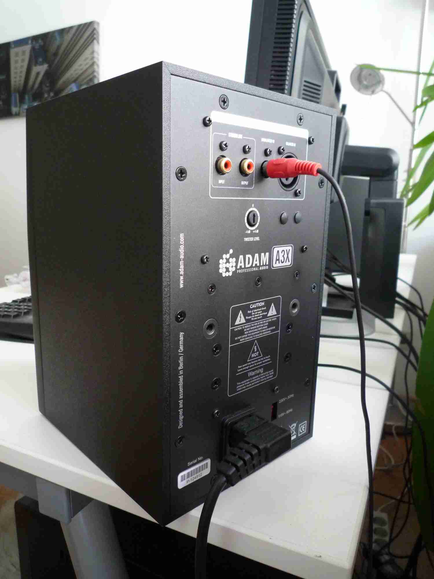

Hab nochmal 3 Bilder angehängt. Leider kannst du sie nicht direkt an der Wand aufhängen. Damit sind sie wohl durchgefallen, oder?
