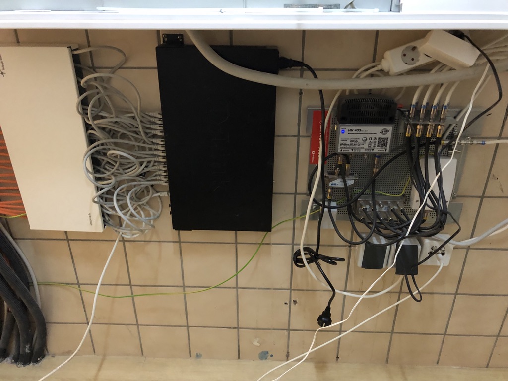

Hi zusammen,
ich benötige einen neuen Switch mit möglicher flacher Wandmontage. Mein Elektriker hat mir den D-Link DGS1210 24P PoE Switch eingebaut, der an sich auch meinen Anforderungen entspricht. Das Problem ist leider, dass dieser Switch so laut wie eine Flugzeugturbine ist :D Ein PoE-fähiges Gerät ist bis dato noch nichtmal angeschlossen. Ich habe den Switch nun komplett ausgestöpselt und arbeite aktuell leider nur mit WLAN, obwohl wir überall schöne neue Netzwerkdosen haben.
Da wir in dem Raum leider keine Tür haben werden (lediglich eine Verkleidung), bin ich nun auf der Suche nach einer weitaus leiseren ggf. lüfterlosen Alternative. Im schlimmsten Fall kann ich auch auf die PoE-Fähigkeit verzichten und später mit einem Injector arbeiten.
Da wir durch die geplante Verkleidung nicht viel Platz haben werden, sollte der Switch flach an die Wand montiert werden können.

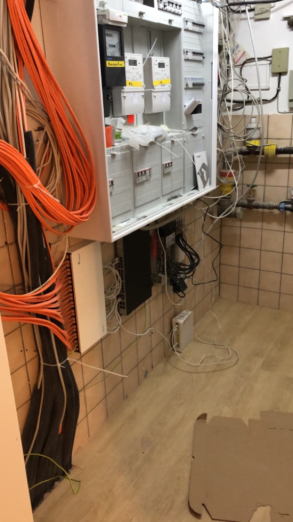

Aktueller Aufbau (sind noch im Umbau, daher schönes Chaos):
Habt ihr eine Idee welcher Switch für den selben Aufbau/ diese Art von Montage in Frage käme? Mein Elektriker meinte er hätte ansonsten keinen mit der Art von Befestigung finden können.
Danke für euer Feedback - bei Fragen einfach Fragen :)

Ich kann keine konkrete Switch-Empfehlung geben, aber man kann jeden Switch mit ein paar Winkeln selber an der Wand befestigen. :)
Reaktionen: lochmueller, ShutdownButton und AndResoN
Winkel an die Wand schrauben und einen Switch mit 19" Befestigung dran schrauben.
Reaktionen: AndResoN
Der Großteil aller 19"-Switche mit abnehmbaren Winkeln kann so montiert werden.
Der Elektriker hat dir verkauft was er noch rumfliegen hatte.
Die Kühlung ist bei dem Ding doch passiv?
Naja. Einerseits QED, und andererseits ist es das PoE-Modell.
Reaktionen: Raijin und AndResoN

meine Frau möchte aus dem Platz lieber eine Garderobe bauen lassen. Lasst uns am besten nicht darüber sprechen :D
Eine Garderobe beim Sicherungsschrank? Wie ist das gemeint?
Der Sicherungsschrank sollte auf keinen Fall verbaut/zugestellt werden.

Auf der anderen Seite des Raumes, wo eher ein Platz für ein Netzwerkschrank gewesen wäre soll diese Garderobe entstehen. Auf dieser Seite ist gar keine Technik mehr, die wurde jetzt auf der Seite des Bildes zusammengefasst. Der Sicherungsschrank ist von daher weiter problemlos zugänglich.
Reaktionen: wahli und t-6

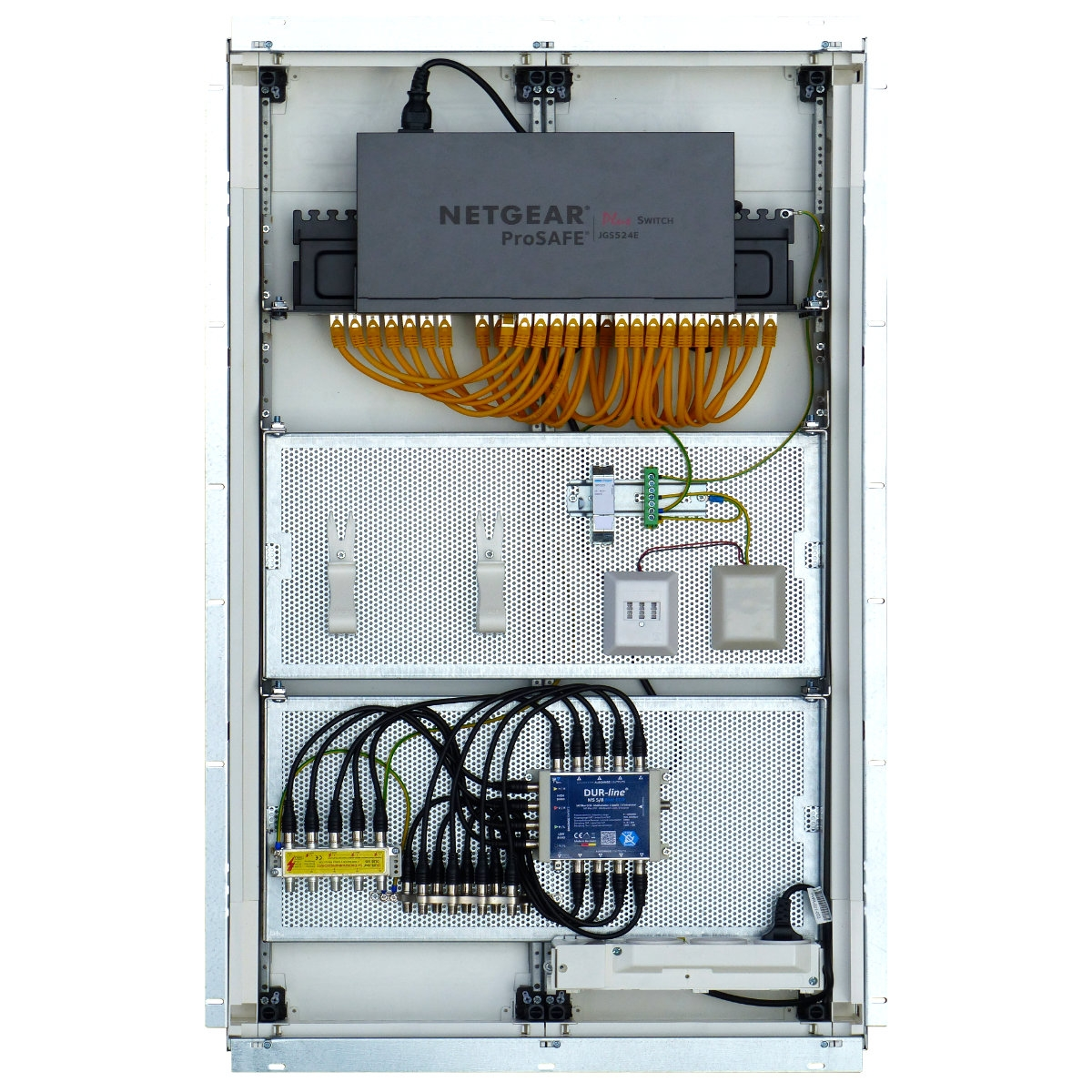

Der vorinstallierte MM Verteiler mit:
Lieferumfang:
  • 1x Hager Feldverteiler Unterputz FWU62 mit geschlitzter Kunststofftür (Maße: 950 x 650 x 112 mm)
  • 1x Patchpanel mit 24 Ports
  • 1x Netgear JGS524E 24-Port Gigabit LAN Switch Smart Managed Plus mit ProSAFE
  • 24x Patchkabel vormontiert
  • 1x Lochblech in Stahlblech verzinkt Rv 3-5 inkl. Kantenschutz oben+unten für Kabelführungen (ALLES VORMONTIERT Siehe unten) vormontiert
    • inkl. Halterung für Kundeneigenen Router
    • inkl. LAN (2xRJ45) Überspannungsschutzmodul
    • inkl. TEL/DSL Überspannungsschutz (2xA+B)
    • inkl. TEL/NFN Telefonanschlußdose (ohne Diote)
    • inkl. Anschlußbox und Anschlußklemmen (für 1,5 - 4mm2 Festanschluss)
    • inkl. Erdungsblock
    • inkl. Patchkabel zum Anschluss Kundeneigenen Router
    • inkl. 3 Fach fest verschraubte Steckdosenleiste mit Überspannungsschutz Typ 3
  • SAT-Anlagen Zentrale bis 8 Teilnehmer vormontiert auf Lochblech in Stahlblech verzinkt Rv 3-5 inkl. Kantenschutz oben+unten für Kabelführungen vormontiert
    • inkl. Erdungsblock mit Überspannungsschutz Eingangsseitig
    • inkl. Erdungsblock abgangseitig
    • inkl. Multischalter 5 auf 8 TN
...dürfte in 20 Jahren immer noch brauchbar sein.
Sich jetzt einen neuen Switch ohne PoE zu holen, den man aber evtl. bald brauchen könnte find ich wenig sinnvoll.
Dann würd ich es erstmal mit dem Lüfter-Mod versuchen. Wenn das Ergebnis nicht passt, kannst du dir immer noch einen neuen Switch holen.
@bender_ für das Teil brauchste aber auch ordentlich Platz an der Wand (110x55x20,5 cm). Und mit >300€ nicht gerade günstig.
Einen 19" 9HE Schrank kriegste schon für 1/3 des Preises und der ist deutlich platzsparender (45x60x50.5 cm).

bender_ schrieb:
Wie Du in den Netzwerkminisarg die Koaxverteilung rein bekommst, würde ich auch gerne sehen.
Keystones und dann auch patchen :D Nein, Scherz. Würd ich mir in einer ernsthaften Wohnung so auch nicht antun. Aber auf dem Beispielbild fehlen ja auch noch alle abgehenden Kabel, von daher wird das dann sicher auch nicht mehr so schön aussehen.
