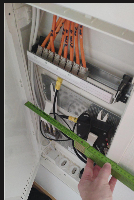

für meine Wohnung suche ich einen günstigen unmanaged switch mit kleinem Formfaktor. ich hab ein Schaltkasten in welchem aktuell 8 Netzwerkkabel zusammen laufen aus 4 Räumen. In dem Schaltekasten ist ein Kabelanschluss also potentiell mal ein Router drin sein soll (aktueller Router von unitymedia passt nicht von der breite in den kasten) Ein Pi-Hole ist in dem Schaltekasten aktuell schon untergebracht
Jetzt hatte ich die Überlegung hier den Switch einzubauen. Sollte nicht breiter als 25CM sein.
Gibt ja einige 8 Port, aber potentiell reichen die ja nicht (zimmer + Pi + vllt mal Router) also ein 10-12 Port vllt?
Die meisten 16er sehen mir alle viel zu Groß aus. Natürlich könnte man irgendwann davon ausgehen, dass der Router ein paar Ports abnimmt, aber das weiss ich ja jetzt noch nicht.

Der oben genannte Switch wäre wohl die beste Option für viele Ports auf kleinen Raum - wenn der von der Höhe den reingeht (was eher knapp werden könnte).
Man kriegt wohl sogar 24 Ports in 20cm Breite und 4.1cm Höhe rein: https://geizhals.de/dell-x-series-desktop-gigabit-managed-switch-x1026-a1256706.html?hloc=at&hloc=de
Der hier wäre mit 10 Ports 23.6 cm und damit hätte es noch ein bisschen Luft links und rechts (und vorallem der Höhe) was ja sicher auch sinnvoll ist wenn man kein Hitzestau da drin will.
https://geizhals.de/netgear-gs110-desktop-gigabit-switch-gs110mx-100-a1709135.html?hloc=at&hloc=de
2 der Ports sind sogar für 2.5 / 5 / 10 GbE ausgelegt.

Du kannst auch zwei 5/8-Port Switche einbauen.
https://www.heise.de/preisvergleich/?cat=switchgi&bpmax=200&v=l&hloc=de&filter=aktualisieren&sort=p&bl1_id=300&xf=13126_250~13169_externes+Netzteil~13281_8#gh_filterbox
In dieser Leistungsklasse haben viele ein externes Netzteil und manche können über 5V/USB versorgt werden. Das erspart Steckernetzteile, da dann über ein Netzteil mehrere Geräte mit Energie versorgt werden (Switch(e), PiHole, etc.).
https://www.edimax.com/edimax/merch...ax/de/home_switches_gigabit_ethernet_desktop/
https://www.heise.de/preisvergleich/?cat=switchgi&bpmax=200&v=l&hloc=de&filter=aktualisieren&sort=p&bl1_id=300&xf=13079_4~13126_250~13169_Stromversorgung+auch+via+USB
Oder eben ein 10+ Port-Switch.
https://www.heise.de/preisvergleich/?cat=switchgi&bpmax=150&v=l&hloc=de&filter=aktualisieren&sort=p&bl1_id=300&xf=13086_10~13126_1000~13130_40#gh_filterbox
2x den hier bist du bei 21,4 cm und hast 10-Ports, wobei dann 2 für nen Uplink drauf gehen, Preislich aber sehr attraktiv wenn man eh auf UniFi später vielleicht gehen möchte, lassen sich über USB betreiben
https://store.ui.com/collections/un...products/usw-flex-mini?variant=31745282408537
Der wäre knapp 20cm dafür 16-Ports, Strom über Netzteil
https://store.ui.com/collections/unifi-network-routing-switching/products/usw-lite-16-poe
Oder 15cm mit 8-Ports, Strom über Netzteil
https://store.ui.com/collections/unifi-network-routing-switching/products/unifi-switch-8
Wenn der Platz mit Netzteil zu knapp werden sollte werfe ich mal noch in den Raum dass es auch Switches gibt welche man über PoE versorgen kann. Der kleinere vorher genannte von Unifi wäre z.B. so einer.
Bevor du da mehr "Power" reinpackst, würde ich mal hingehen und schauen wie warm es dem pihole bereits in diesem Kasten wird.
Wenn der pihole schon so über 60°C ist, würde ich davon abraten. Dann musst du da erstmal aktiv Wärme abführen.
Spätestens im Sommer geht sonst der Switch hops!
Reaktionen: Merle
Auch ein Argument.
Bei den ≤3W Leistungsaufnahme des Edimax ES-5800G V3 bleibt es überschaubar, aber ohne direkte Wärmeabfuhr trotzdem wärmer.
https://www.edimax.com/edimax/merch...witches_gigabit_ethernet_desktop/es-5800g_v3/
Grundsätzlich ist ein Schaltschrank für Netzwerkomponenten suboptimal. Ein Netzwerkschrank (10" oder 19") bietet mehr Möglichkeiten.
Naja man kann das schon machen, es gibt immer einen Transfer nach außen, aber mitunter (ja nach Temp am Ende) muss das Ding für höhere Betriebstemperaturen ausgelegt sein oder wenigstens (Metallchassis) die Wärme etwas schneller in den Kasten abgeben. Der hat ja normal eine größere Metalloberfläche zur Abfuhr nach außen. Viele „wenn, dann“s.
