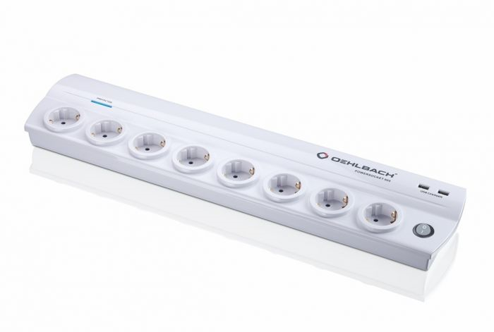

Schau mal hier rein : https://www.thomann.de/de/the_t.racks_power_8.htm
Mehr Auswahl findest du da auch .
Zur Gesammtbelastung gilt der Wert der ersten Steckdose . Heizlüfter haben in so einer Kette natürlich nichts zu suchen .

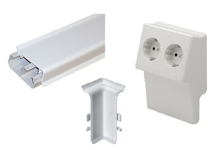

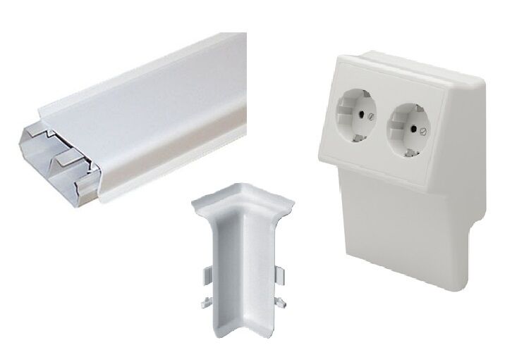

@bloxx
Google bitte nach [Scheuerleisten Kanal mit Steckdose] ohne ´[ ]´ in der Bildersuche deines Browsers da siehst du sofort was es gibt. Ein paar € wirst du wohl in die Hand nehmen müssen dafür. Die favorisierten Tipps hier "steck what ever ineinander" halte ich für Lebensgefährlich.
Das dann sähe in etwa so aus:
