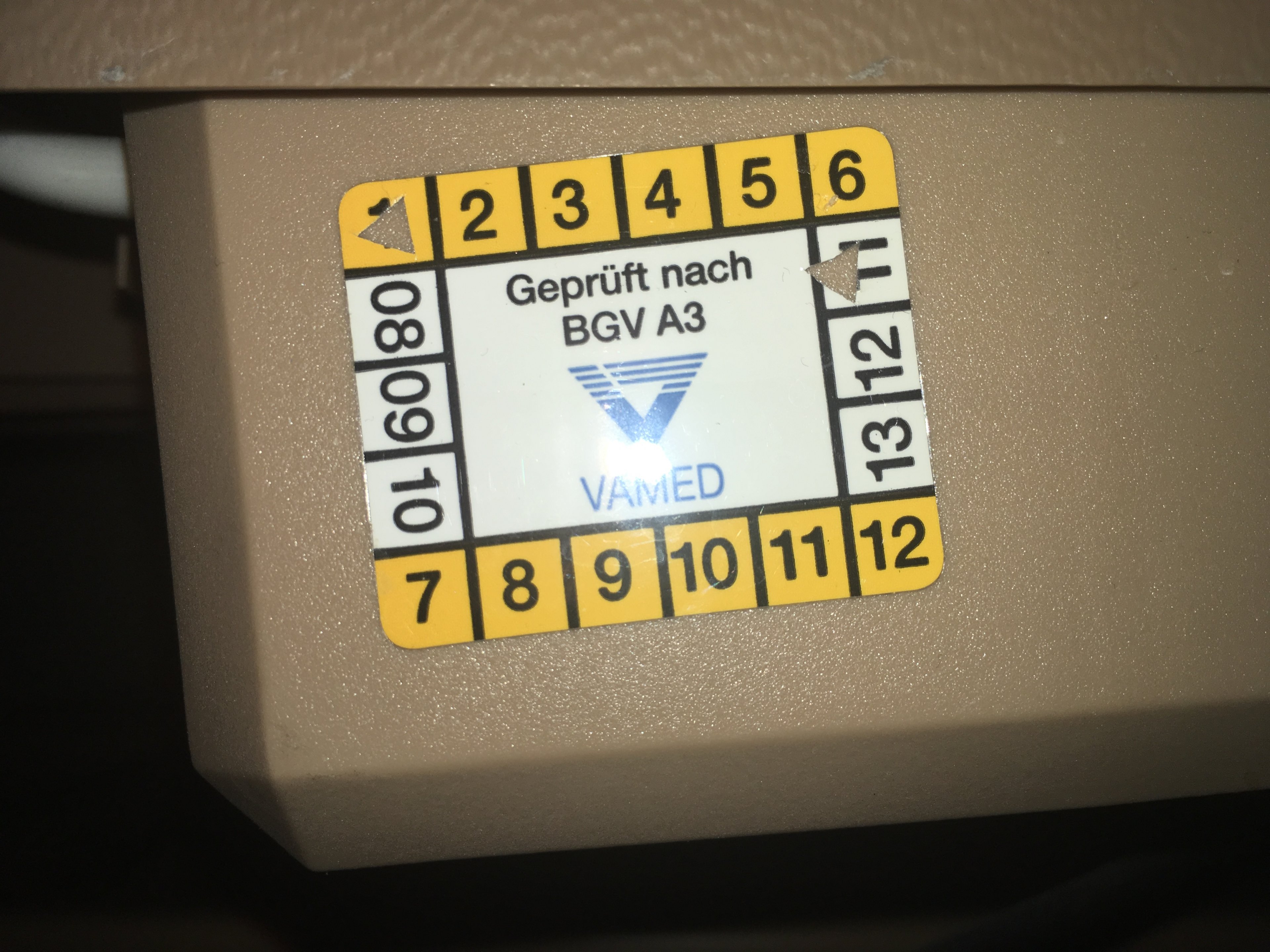

Aus einem Krankenhaus:
Und diese Typen haben die Zeit, aber keine Lust zur Kontrolle
