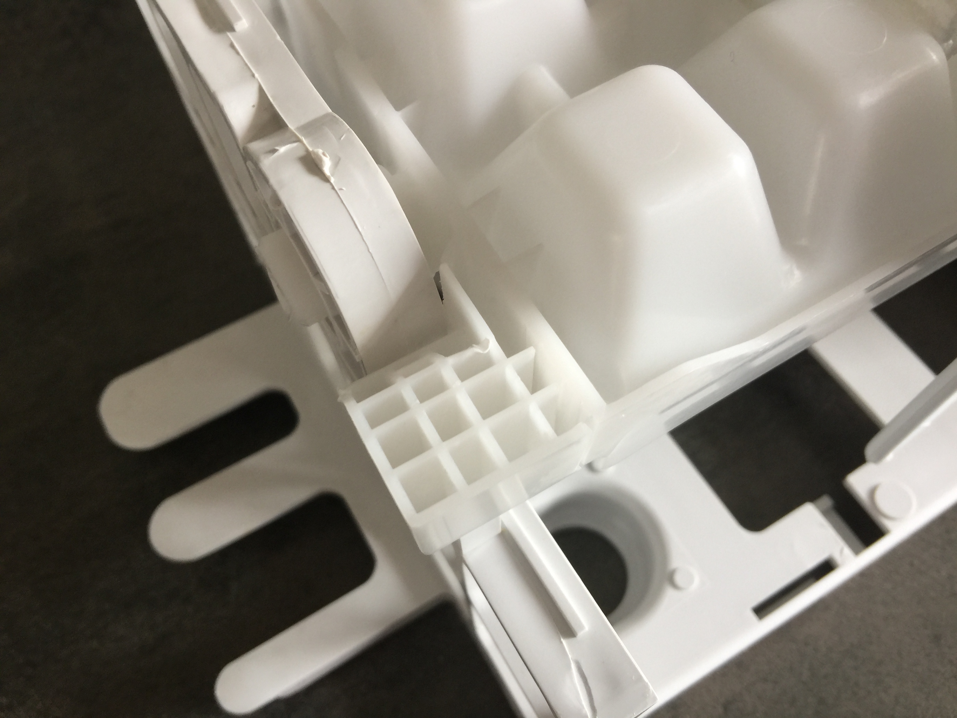

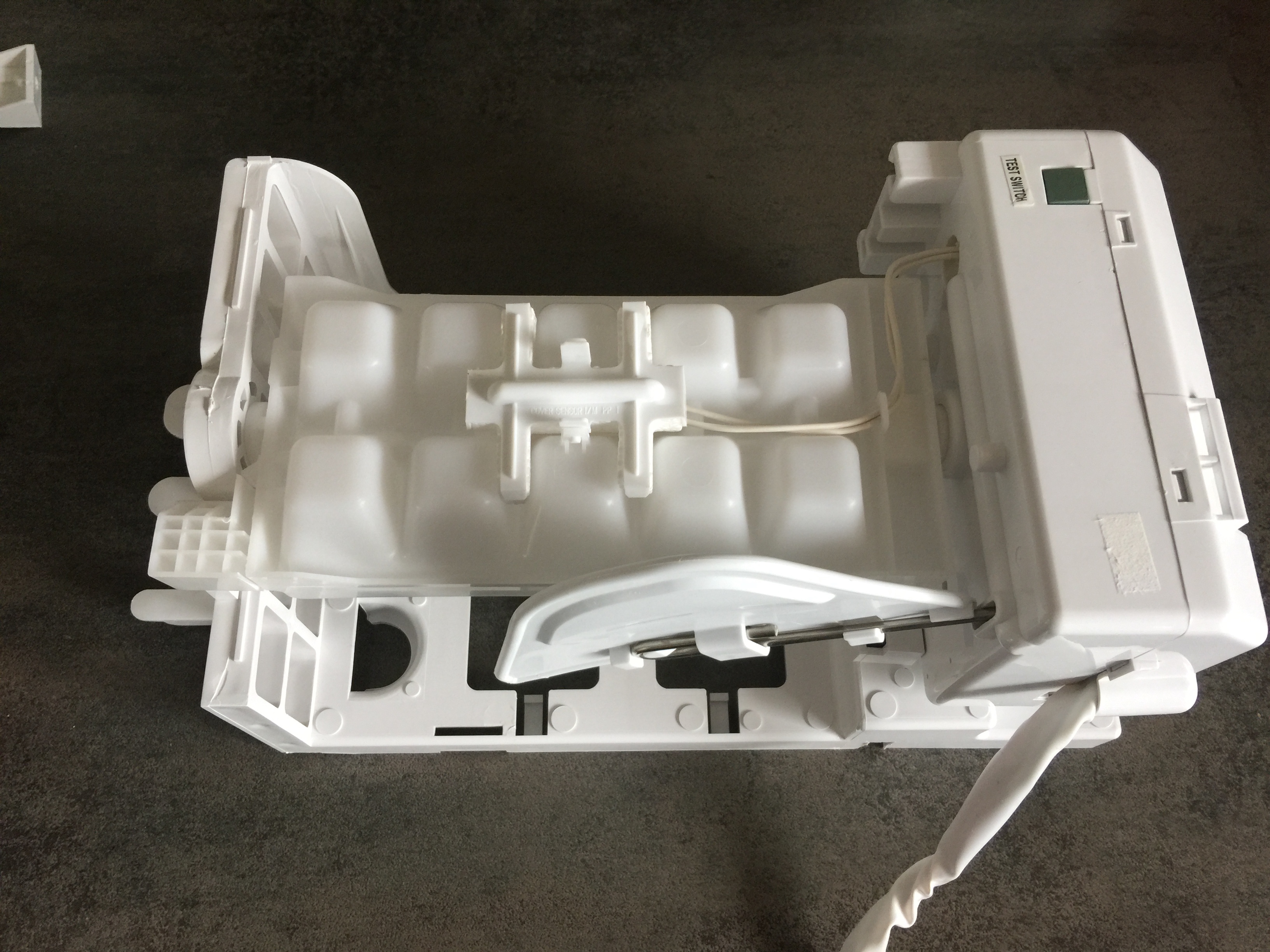

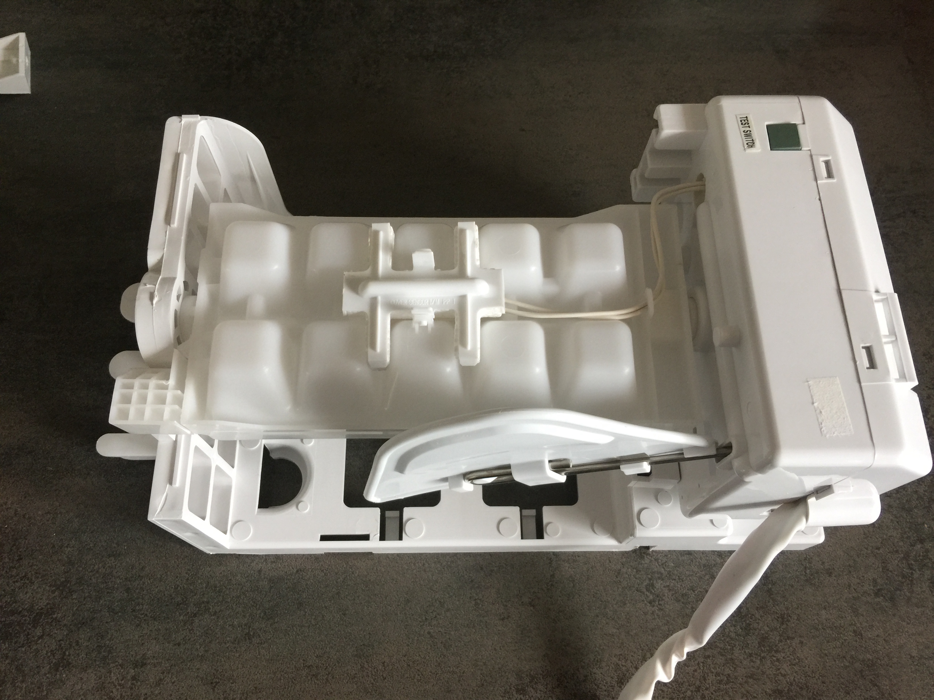

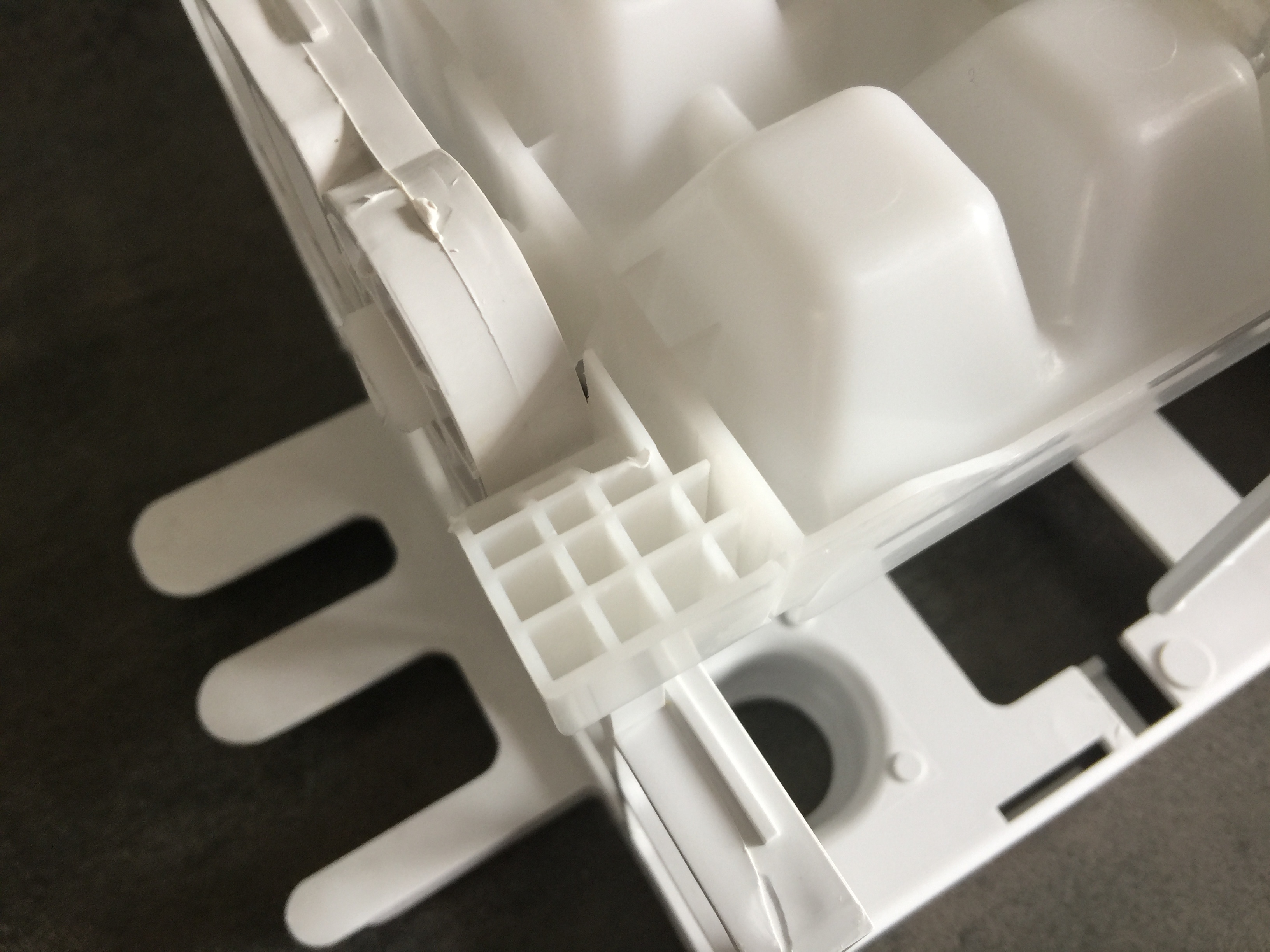

Ich suche ein guten Plastikkleber, der für Minusgrade ausgelegt ist. Mir ist gestern oder heute wohl mein Eiswürfelmacher kaputt gegangen. Im Anhang mal ein paar Bilder dazu. Auf dem Bauteil ist eine enorme Belastung, weil dies dafür sorgt, dass der Eiswürfelbehälter verbiegt damit die Eiswürfel herausfallen.
Ich könnte auch das gesamte Bauteil kaufen, aber ich sehe es aktuell (noch) nicht ein wegen einem Plastik Teil ~140 € zu zahlen, weil es das Teil welches ich brauch nicht einzeln gibt.
Hat da jemand eine Empfehlung in Sachen Plastikkleber, der auf der einen Seite bei Minusgraden gut hält und Verbiegungen mitmacht?

Ich weiß zwar nicht ob es einen solchen Kleber gibt, aber eine Klebung wird nie so belastbar sein wie ein im Stück gegossenes Bauteil.
Ich kann dir aber sagen, dass Sekundenkleber (sollte es jemand vorschlagen) nicht halten wird - ist viel zu hart und bricht deswegen bei der kleinsten Belastung.
Ich fürchte, dass du die 140€ ausgeben werden musst.
Ich sehe nicht ganz genau wo das Teil defekt ist. Kleben ist je nach Kunststoff suboptimal.
Man kann einige Kunststoffe quasi mit Aceton "schweißen" anlösen.
PE / PP läßt sich so gut wie gar nicht kleben, jedoch sehr gut schweißen. Dazu benötigt man allerdings ein entsprechenden Fön.
https://www.amazon.de/Kunststoffschweißen/s?k=Kunststoffschweißen

@phil.

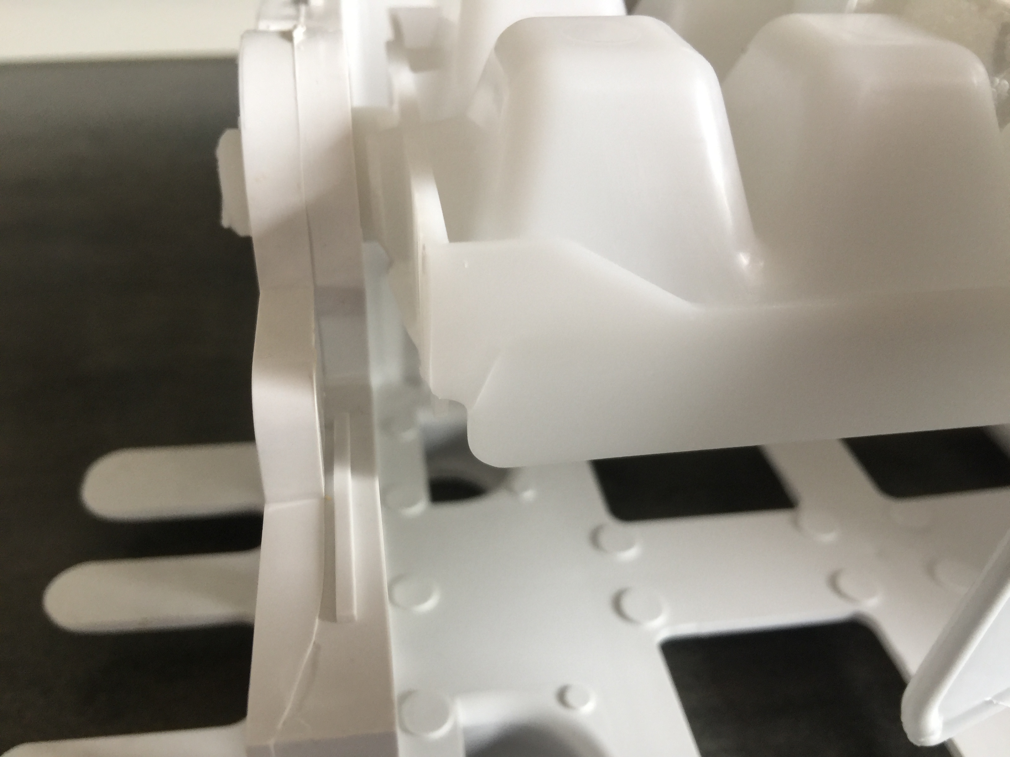

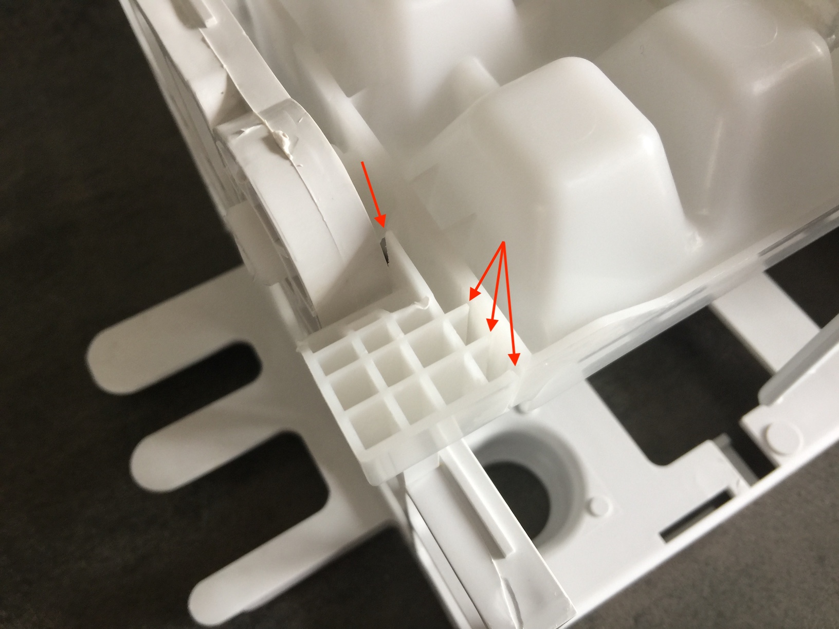

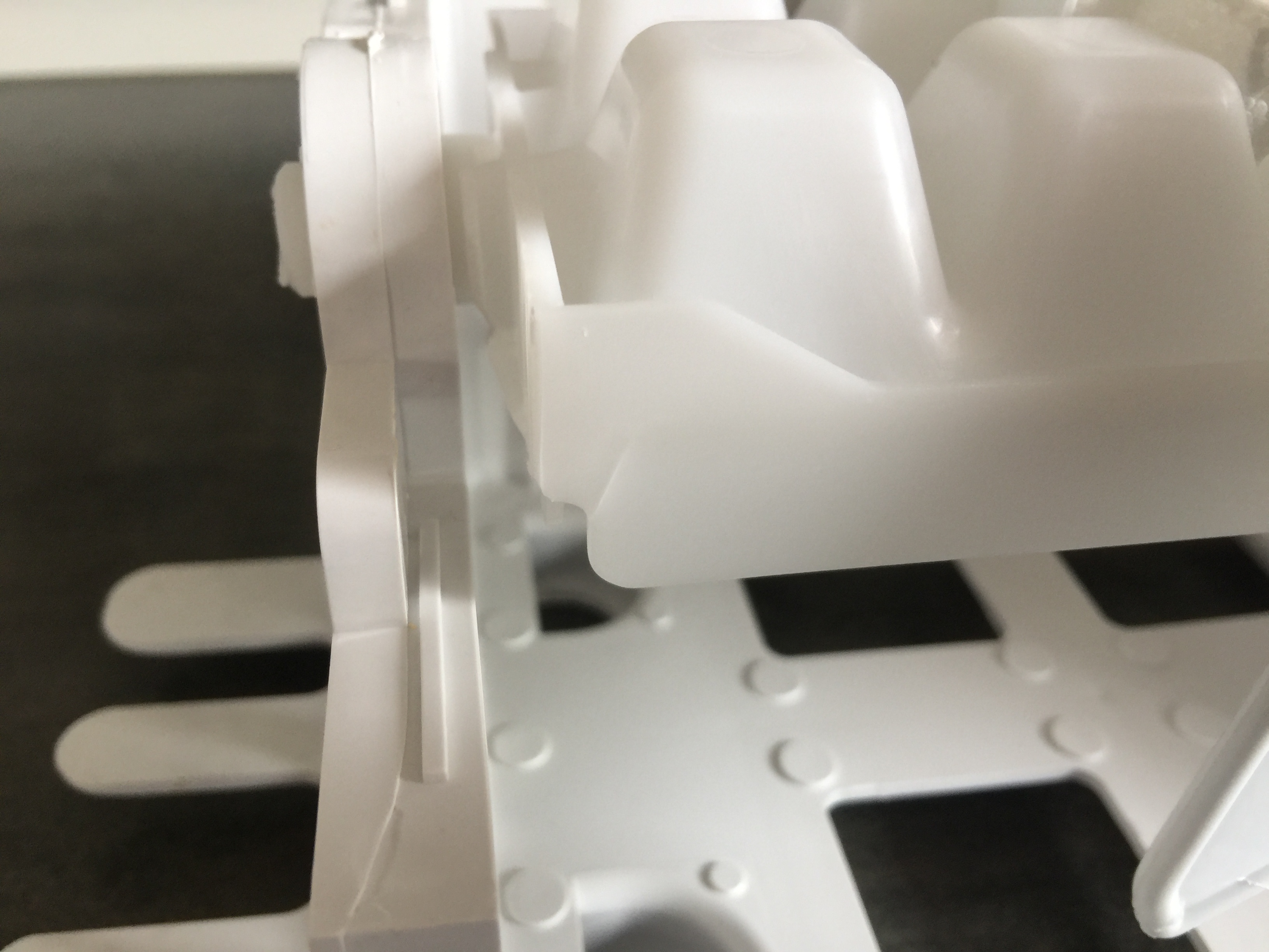

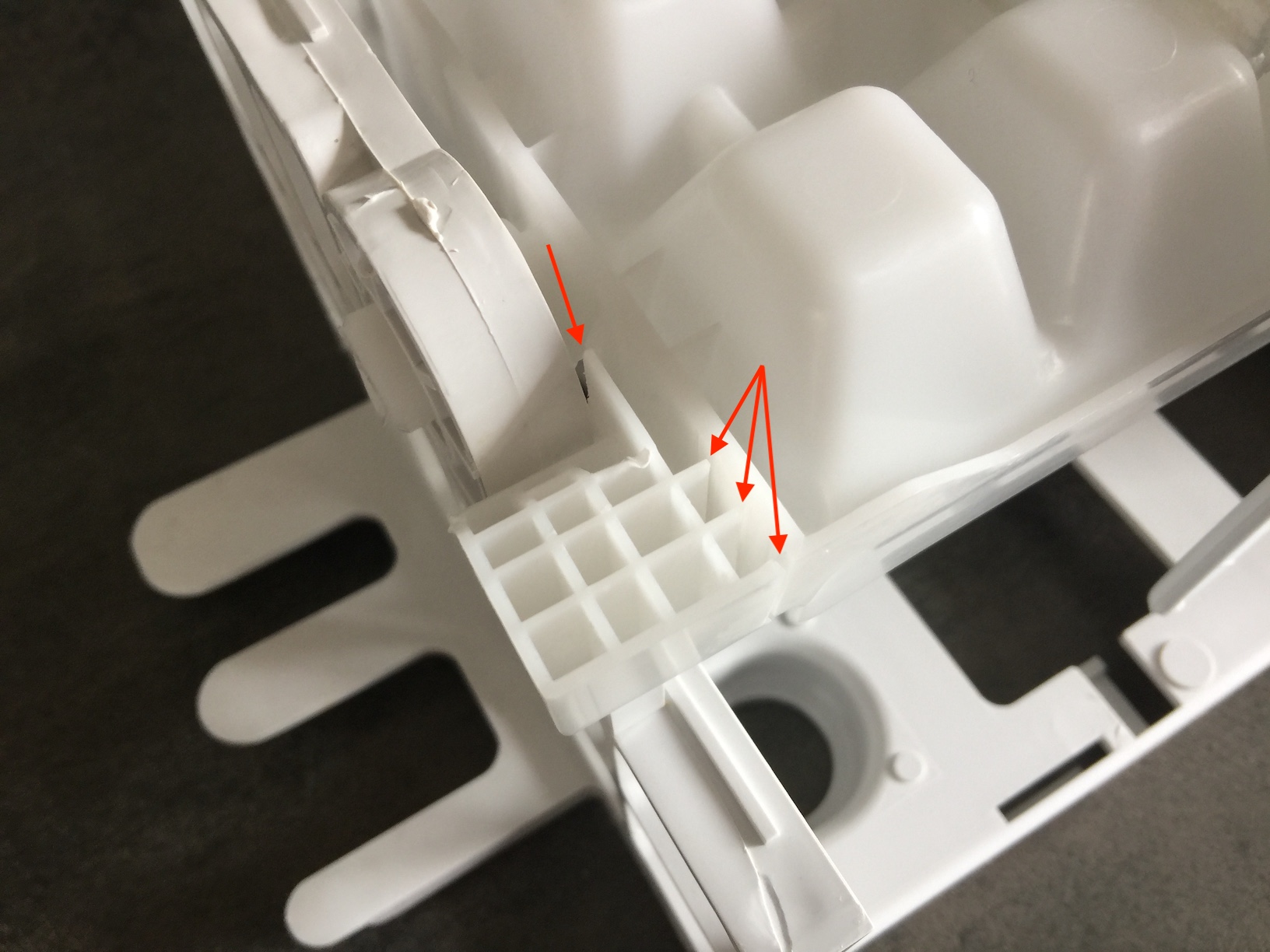

Habe noch mal eine neue Version von "2" hochgeladen und mit Pfeilen versehen. In Bild 3 weiter oben, ist das Teil nicht im Bild. Es sind also sehr glatte Brüche. In deinen Suchergebnissen ist auch ein Produkt welches ich gefunden habe dieses "Die Schweißnaht aus der Flasche by HG Power Glue | Profi-Kleber-Set für Kunststoff (Plastik) Metall Holz" das soll laut Beschreibung chemisch gehen dafür bräuchte man kann kein Fön nehme ich an.
Nun sieht man es besser. Material könnte PS, wahrscheinlicher aber PP sein.
Polyolefine (PE, PP, PA usw), sind niederenergetisch und lassen sich schlecht kleben. Bei dem Klebeset ist deswegen ein entsprechender Primer dabei.
Der Kleber selber ist ein Cyanacrylat, also quasi ein Sekundenkleber, der jedoch mit dem Granulat eine semiflexible Masse bilden sollte
Hört ist insgesamt gut an und dürfte klebetechnisch eine gute Lösung sein. Ob es auch die Belastung standhält kann man natürlich nicht sagen. Großzügig aufgetragen ist es ein Versuch wert. Der Preis ist natürlich nicht ohne.
Wichtig, Klebeflächen müssen immer fettfrei sind, ein Schluck Alkohol kann nicht schaden.
Reaktionen: Cool Master
Wollte auch noch mal Feedback geben. Habe es nun vor gut einem Monat geschweißt und es hebt 1a. Kann ich also nur empfehlen.
