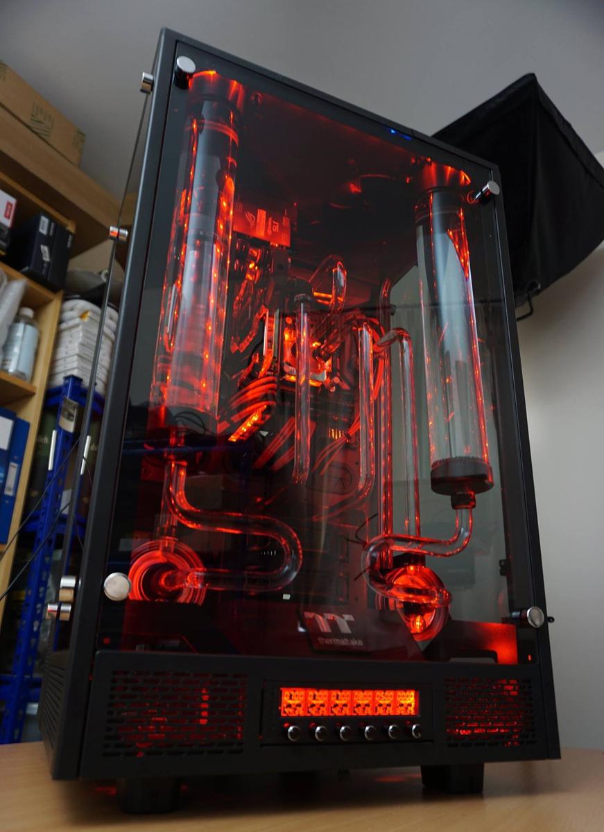

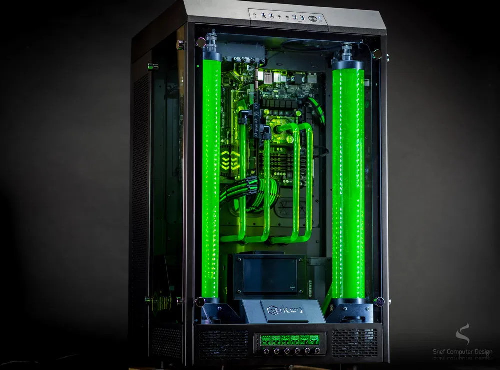

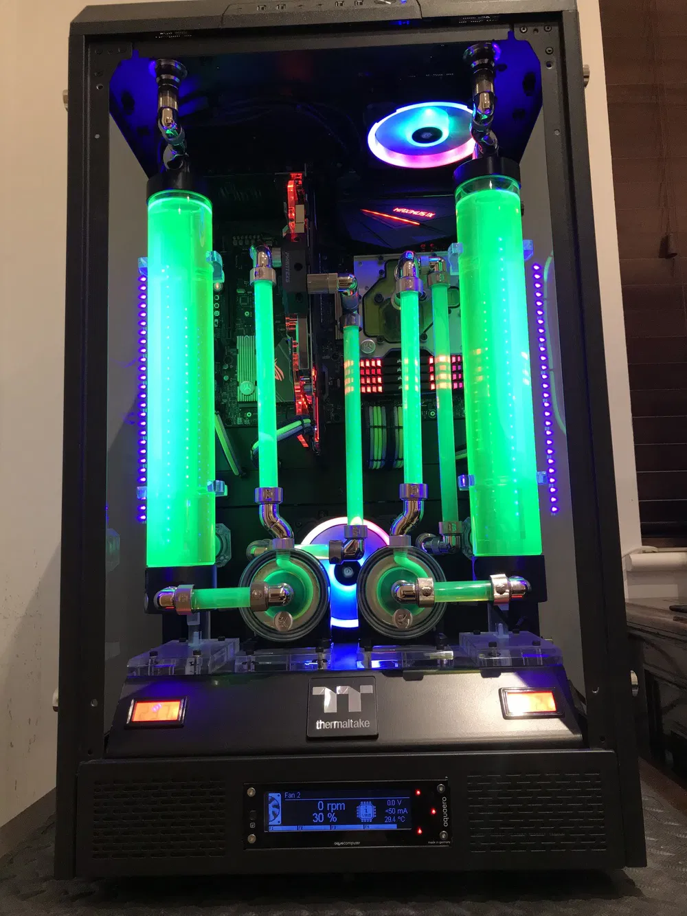

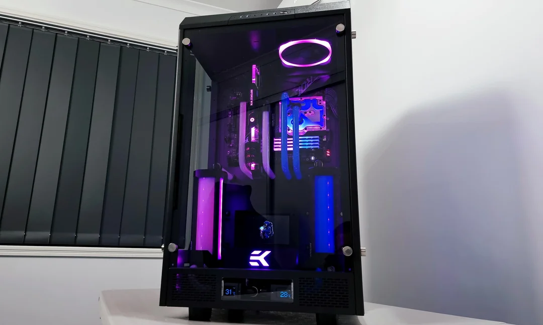

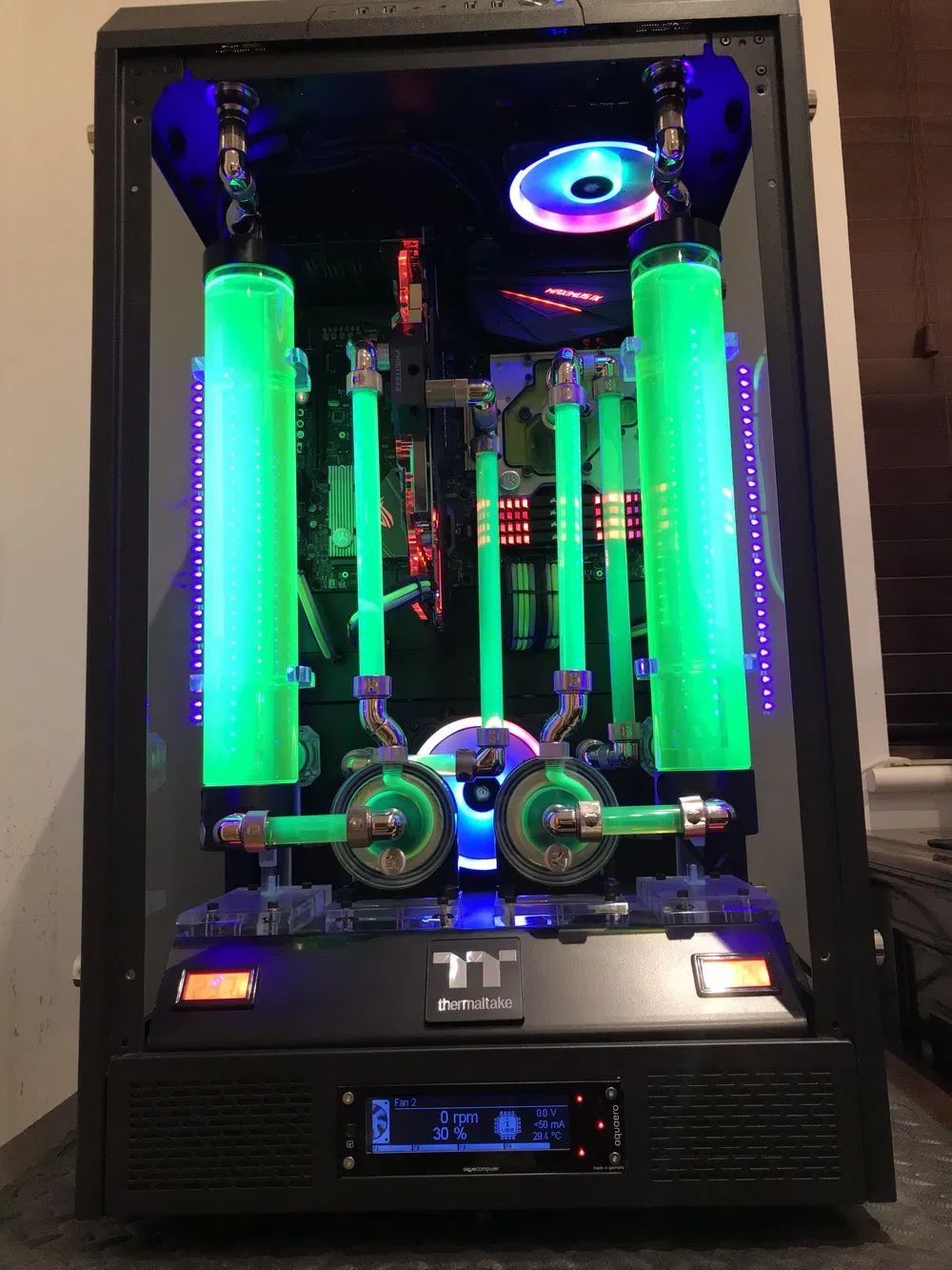

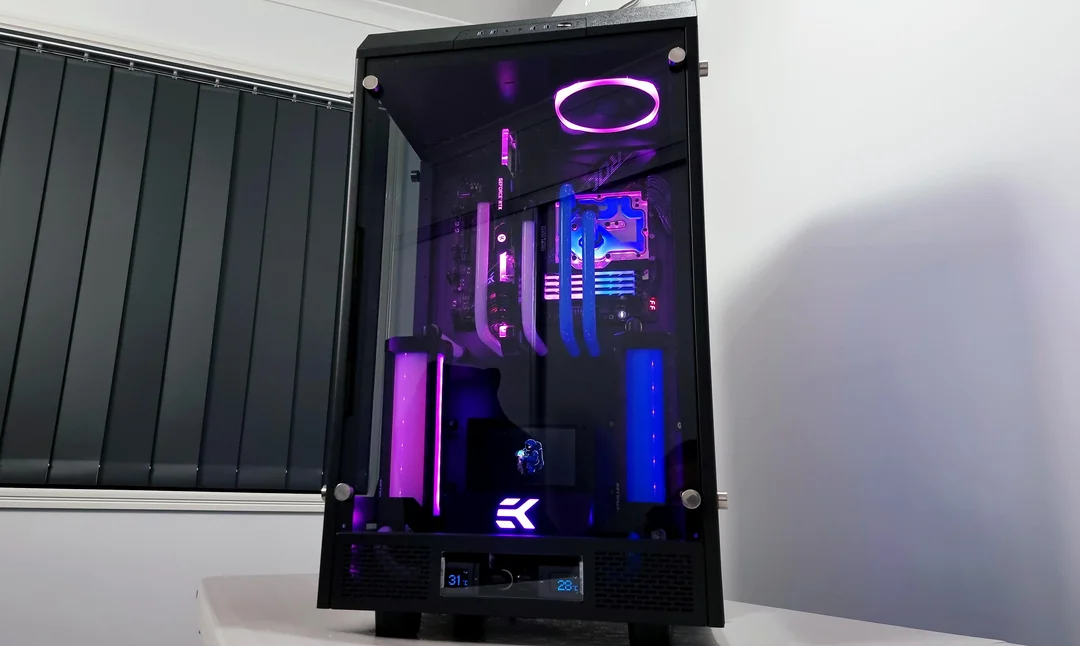

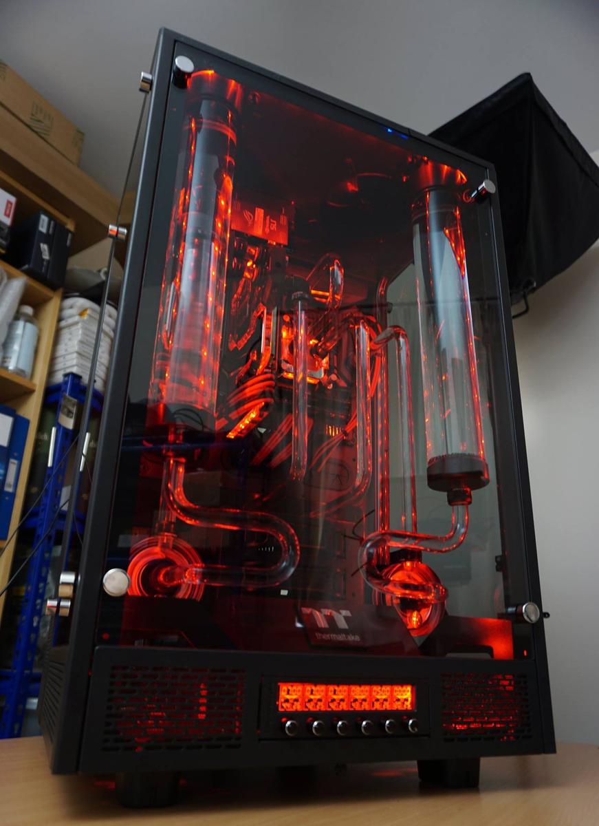

@eRacoon Also ich habe mal ein paar Inspo's gesucht. Ich würde schon sagen Hardtube's sind Pflicht. Ich bin nicht handwerklich unbegabt aber werde sicherlich 1-2 Tubes schrotten bevor es gut ausssieht. Oder was für Nachteile haben Sie noch ?
Pumpe/AGB denke ich fast eher getrennt auch wen ich hier was intressantes gefunden habe. Pumpe inkl. AGB und LEAK. Aber wenn ich mir die Inspo Bilder ansehe bin ich schon eher bei seperat sonst kriegt man keine grossen AGB hin oder ?
Wegen der Regelung/Überwachung weis ich nicht so Recht, laufen die Systeme sehr unregelmässig und sind anfällig was sagt deine Erfahrung ?
Wegen den 2 Loops, also ich denke 1 Loop wäre auch OK mir würden zwei unterschiedliche Optisch viel besser gefallen. Aber dann müsste man ein 2 AGB miteinbauen wegen Symetrie wenn das möglich ist.
Vom Radiator her, also das ich sicherlich 1x 560er verbaue ist mittlerweile SAFE. Wenn ich jetzt rechne ..
3090 Strix ist mit TDP 390W angegeben, und ich 85W/120mm nehme komme ich ja gerade knapp auf den 560er Radiator. Wenn ich dann merke das der Loop so nicht klarkommt, kann ich ja immernoch den 2.Radiator m it auf den Loop nehmen. (Den zweiten mach ich sowieso nachträglich) Oder spielt es dann eine Rolle wegen der Pumpe ?

"Ausgleichsbehälter" (zum Verständnis vielleicht einfacher sie als Gasfallen zu bezeichnen) verhalten sich wie Rohre. Die kannst Du also überall hin und auch mehrere in einen Kreislauf packen.
Also, ich halte es mittlerweile ziemlich einfach, Kühler, Radiatoren Alphacool, Steuerung, Sensoren Aquacomputer. Hardtubes finde ich zwar cool, hab aber davon bisher immer Abstand genommen, da ich zuviel Umbaue und ohne Schäuche im meinem System so, oder so nicht funktionieren würde. Gerade am Anfang, würde ich ehrer Schläuche empfehlen. Erstmal alles testen, Kreislauf, Positionen, uvm.. Da sind Schläuche einfach handlicher und billiger. Zumal Custom Wasserkühlung, ziemlich zügig zu ner sucht werden kann. Ruckzuck, kommt mehr dazu. Temp-Sensor, Flow-Meter, uvm.. Erstmal vom krabbeln, zum laufen und dann zum rennen.
also nur mal so zur info das TT Tower 900 ist Airflowtechnisch für Radiatoren eine Katastrophe, man kann nur einen Radiator verbauen mit einem zweiten funktioniert das nicht mehr weil eben nicht genügend Luft in das Gehäuse kommt.
Durch 2 Radiatoren wird sehr viel Luft durch die vorderen Gitter befördert was unglaublich viel Staub in das Case zieht und auch so wird viel Staub in das Gehäuse gezogen weil durch 2 Radiatoren viel Unterdruck entsteht.
Du möchtest dir so etwas bauen ->
Ich sag lass die Finger davon, das Case ist ein Showcase für Custom Wasserkühlungen aber effizientes Kühlen starker Hardware ist damit nicht möglich.
mit einem anderen Case würde deine 3090 deutlich Kühler laufen ein großes Problem ist bei diesem Case halt die Airflow selbst für Luftgekühlte Hardware ist eine Katastrophe, es ist bekannt das der GDDR6X Speicher der 3090 sehr heiß wird bis zu 100 Grad. Bei der 4090 wurde der GDDR6x Speicher mit einer neuen Technik Produziert wodurch er bei einer 4090 deutlich Kühler läuft.

Aber eine Custom Wakü in diesem Gehäuse ist rausgeworfenes Geld, weil mit 2 Radiatoren funktioniert es nicht und ein 560er reicht nicht für GPU+CPU wenn es leise sein soll.
