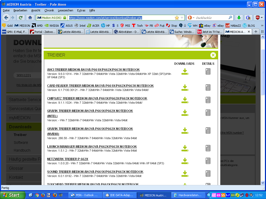

Ich habe jetzt gerade mal bei Medion die beiden MSNs eingegeben... für beide Geräte wird der Chipsatztreiber 9.6.0.1014 angeboten... deutet für mich darauf hin, dass es identisch/baugleich ist. Wäre es der Chipsatz / AHCI Treiber hätte das andere Gerät ebenfalls Probleme machen müssen oder sollen.
