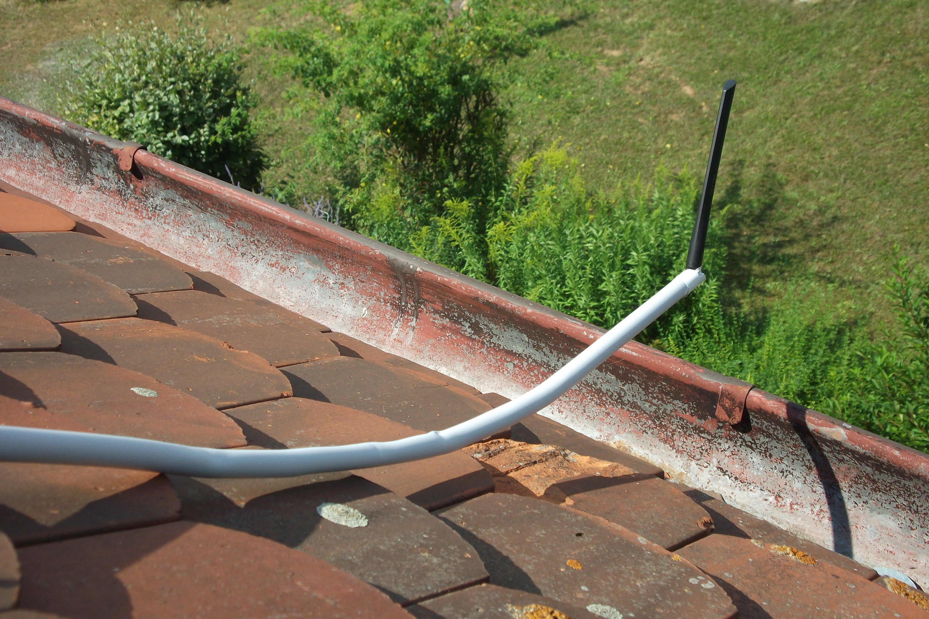

Für außen habe ich das so gelöst :freaky:
Die Antennenhalterung ist ein Kabelkanal für 1€ aus dem Baumarkt, mit Antennenkabel hat das nicht ganz 10€ gekostet. Die Antenne ist eine von den 3 originalen von meinem TP-Link Router.
Nach unten und 40-50 Meter nach rechts und links sind alles kein Problem. Bis 35-40 Meter lässt sich noch ein HD Film mit dem Handy streamen. Würde wahrscheinlich noch weiter gehen, wären nicht 48 Wohnungen in dem Bereich, von denen die meisten auch Wlan aussenden.
