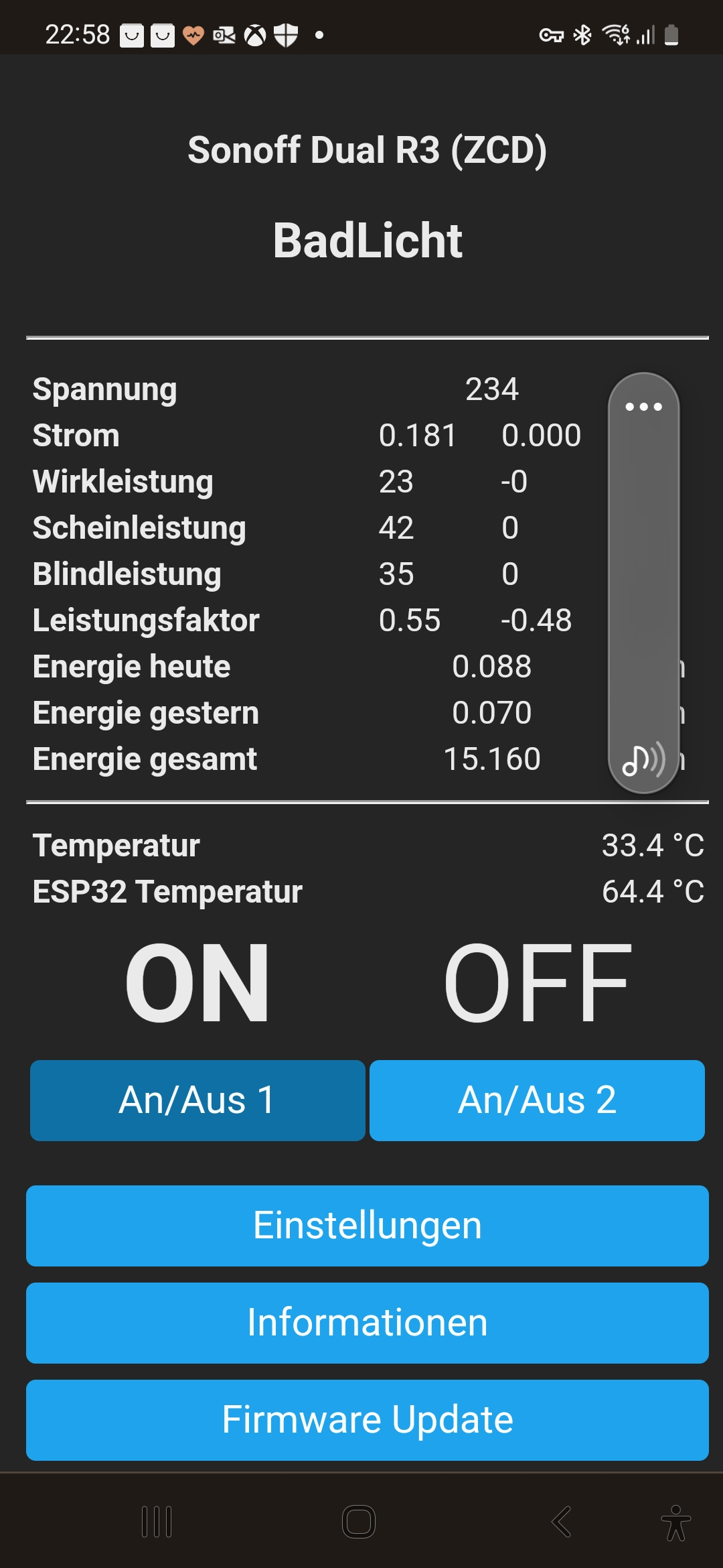

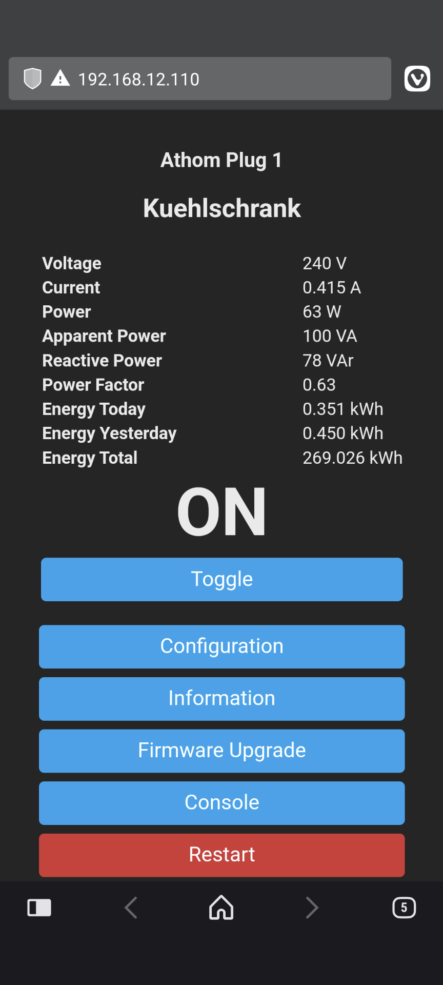

xammu schrieb:
https://de.athom.tech/blank-1/EU-plug
mit Tasmota mit Weboberfläche.
Sieht dann so aus.
Danke das Tasmota hört sich gut an, da beles ich mich mal...

Gerade auch eine hübsche APP gefunden:
https://play.google.com/store/apps/details?id=de.bluetrigger.tasmotrol

K-551 schrieb:
Da muss ich zwar auch flashen,
Die Athomteile und der Vorschlag von Cloudman kommen mit Tasmota vorinstalliert. Nur noch ins eigene WLan und fertig.
Reaktionen: K-551 und cloudman
