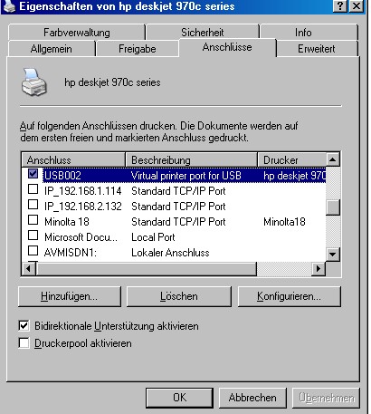

Das ganze wird sich dann als mehrere Anschlüsse anmelden, dort ist ja sogar eine Zahl dahinter. Ich hätte das vielleicht etwas genauer formulieren sollen, es gibt dort keinen einzelnes Gerät was sich über mehrere USB Ports anmeldet. An welchen Port der Drucker seine Daten sendet kannst du selbst bestimmen.
Es macht keinen Unterschied ob du etwas über einen Hub oder direkt angeschlossen hast, häufig sind sogar die USB 2.0 Ports auf Mainboards nur per Hub vervielfacht. Das kannst du zB in USBlyzer nachschauen.
