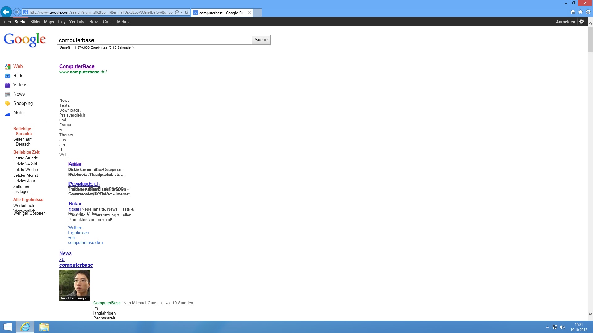

Das Zweite Problemchen betrifft die Suchmaschine Google, die Suchergebnisse werden nur noch ganz schmal angezeigt (siehe Bild im Anhang). Hab den IE schon zurückgesetzt und Google ist die einzige Internetseite die so komisch angezeigt wird. Bing usw. wird ganz normal angezeigt. Hat jemand auch das Problem bzw. weiß wie man das ändern kann. Google ist eigentlich meine Standardsuchmaschine und mit Windows 8 hatte ich das Problem nicht.

Google wird bei mir auch so angezeigt. Das ist mir noch gar nicht aufgefallen. (Nutze google schon lange nicht mehr)
Hab hier was gefunden: http://betanews.com/2013/10/19/google-is-broken-in-ie11-on-windows-8-1/

Haha - ist womöglich die "optimierte" Darstellung für 8" smartphone displays LOL.

also bei Google hat bei mir folgendes geholfen
IE öffnen
rechts oben auf das Zahnrad
Einstellungen der Kompatibilitätsansicht
Haken raus bei "Kompatibilitätslisten von Microsoft verwenden"
dann sieht Google aus wie man es gewohnt iss ;-)
also bei MIR hat es geklappt
gruß
Die beiden Haken bei der Kompatibilitätsansicht entfernen, dann wird es wieder normal angezeigt. Must beide rausnehmen, auch der bei Intranet.
@Sleepy - bei mir reicht der den ich genannt habe ;-)
aber egal - MS braucht ja nur mal seine Listen aktualisieren ;-)
wichtig ist das es bei wieder normal aussieht ^^. Hatte auch gerade das Problem und habe gesucht.
super danke, hat geklappt
