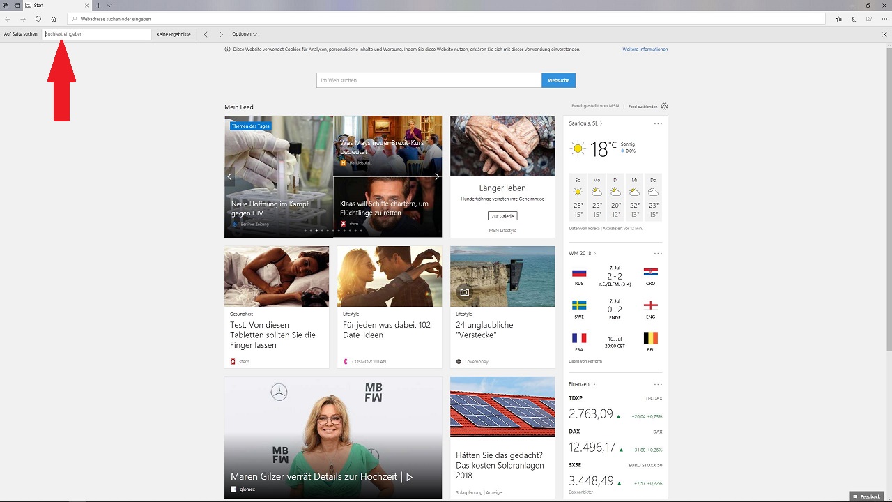

ich habe hier einen Laptop von meinem Sohn liegen, der mich an den Rande des Wahnsinns treibt. Dieser lief seit Gebrauchtkauf im März 2018 problemlos. Seit kurzem zeigt er allerdings ein Verhalten, was ich mir nicht erklären kann, geschweige es denn beheben kann.
Normalerweise lassen sich sämtliche Probleme mit Google und quer lesen in Foren irgendwie beseitigen. Bei diesem Problem bin ich aber mit meinem Latein am Ende.
Kurz zu den Fakten:
Dell E7440 - i5, 8GM RAM, 128 GB SSD, Win 10
installierte Software: Win 10, Office 2016, Firefox mit Addon: WoT, Adblock
Problem:

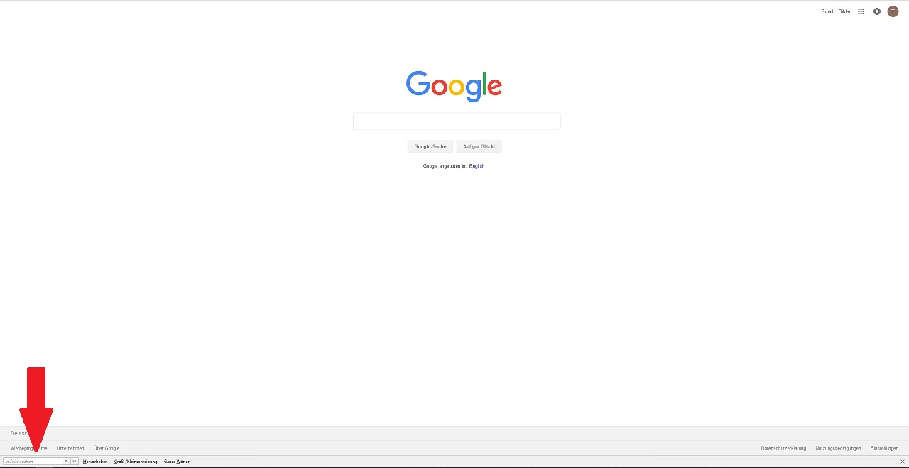

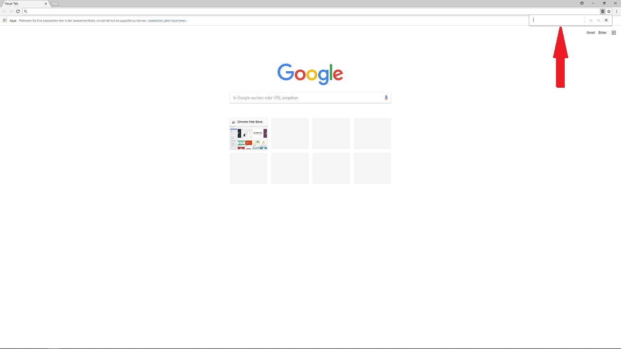

Egal welchen Browser ich öffne (Firefox, Chrome, IE) und mit der Texteingabe starte (egal ob Adresszeile, Suchfeld etc.) öffnet sich automatisch die "auf seite suchen" [normalerweise durch "Strg + F"] Leiste und lässt sich nicht mehr schließen. Weder mit "Esc" noch durch drücken des "X" der Leiste. Sie blockiert die komplette Texteingabe.
Auch ein arbeiten in Word, Excel etc. ist nicht mehr möglich. Bei jeglicher Texteingabe fängt die interne Dokumentensuche nach kurzer Texteingabe wie wild das suchen an und legt das Programm lahm.
