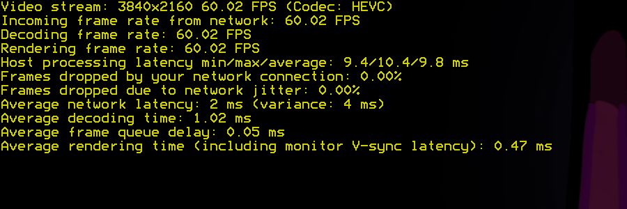

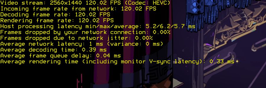

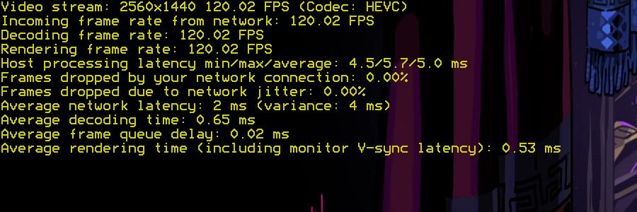

@n8mahr Die Erfahrungen anderer über WLAN müssen nicht unbedingt auf dich zutreffen. Denn eine WLAN Verbindung ist bei jedem allein aufgrund der Aufstellung verschieden. Aber hier trotzdem mal ein Vergleich.
WQHD-120-HEVC-LAN
WQHD-120-HEVC-WLAN
4K-60-HEVC-WLAN
5 Ghz WLAN über eine Fritzbox 7590AX, 4m Distanz mit einer Tür dazwischen, PC im LAN!
Reaktionen: xXDariusXx, illskillz, n8mahr und 2 andere
