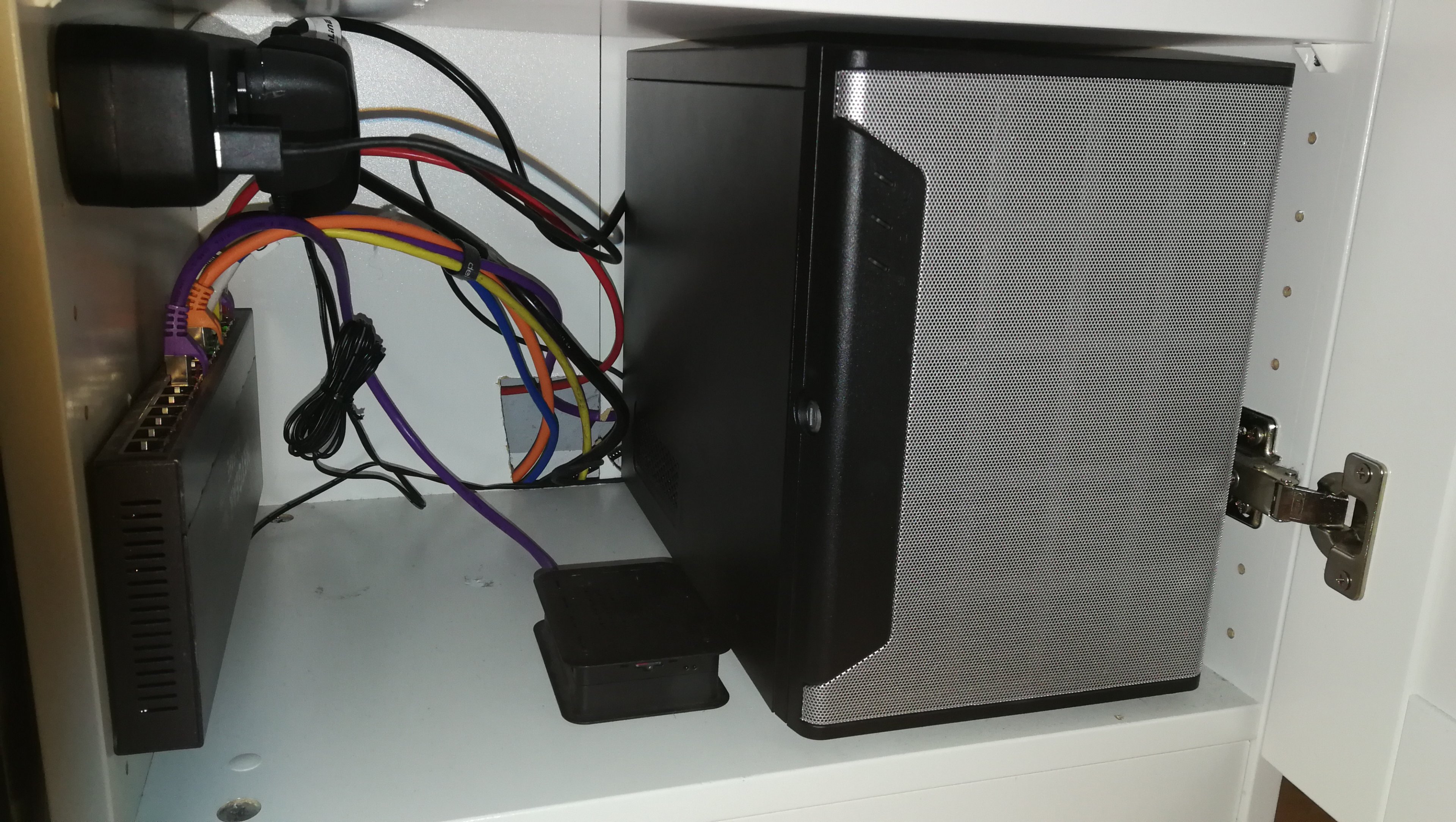

Stell das Ding in irgendeinen Schrank der eh schon vorhanden ist und bohre in die Rückwand ein Loch für die Kabel.
Mein gesamter Server steht im Wäscheschrank, welcher hinten zwei 10cm Löcher hat. Funktioniert bestens und die Temperaturen sind auch i.O.
Ohne aktive Belüftung?
Sicher, wenn die Technik darin nicht zu stromhungrig ist.
Ja, das Teil ist ja kein hochgezüchteter Rechenknecht. Ist nur ein i3 mit 4 HDDs.
Bis vor kurzem war da noch nen zweiter Pi und der Cube für die Heizungssteuerung drin.
