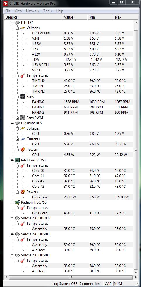

die in meiner signatur erfüllt die vorsetzungen:
1. super leise
2. die abluft wird direkt nach aussen geblasen
3. preislich im rahmen, aber für ne 5750 ziemlich heftig
http://www.hisdigital.com/de/product2-496.shtml
im anhang ein furmark-test. nur bei diesen zumutungen ist sie hörbar.

ich habe keine his 57x0 iceq (turbo) empfohlen, sondern die his 5750 iceq, die ich seit monaten verwende, und auch entspechende belege beigefügt.
