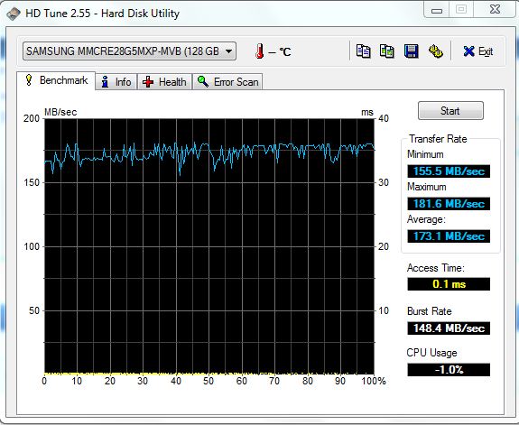

heute morgen habe ich meine SSD bekommen. Das gute ding steckt nun in meinem Samsung R560 Notebook. Hab hier die 128GB Version liegen. Anfangs war ich eigentlich auch soweit zufrieden gewesen. Ich hab Win7 RC1 installiert. Danach einige Programme wie Firefox, Thunderbird und dergleichen. Booten geht merklich flotter als wie mit der alten Platte. Auch das installieren der Programme ging richtig schnell. Starten von Firefox und co auch kein Problem. Aber nun kommt das Problem.
Ich hab mir WoW installiert. Dort gibt es erstmal kein Unterschied was die Ladezeiten angeht. Das größere Problem ist aber das es öfters mal ruckelt. Wärend es ruckelt, ist die HDD Led wie blöde am Leuchten. Das passiert öfters im Spiel und das nervt total.
Gemacht hab ich bis jetzt nicht viel. Windows7 installiert, Virenscanner läuft im hintergrund und ein paar Standardprogramme. Muss dazu sagen, das ich eher der Linux nutzer bin und nicht sonderlich viel Ahnung von Windows hab. Brauch das im moment halt Beruflich.

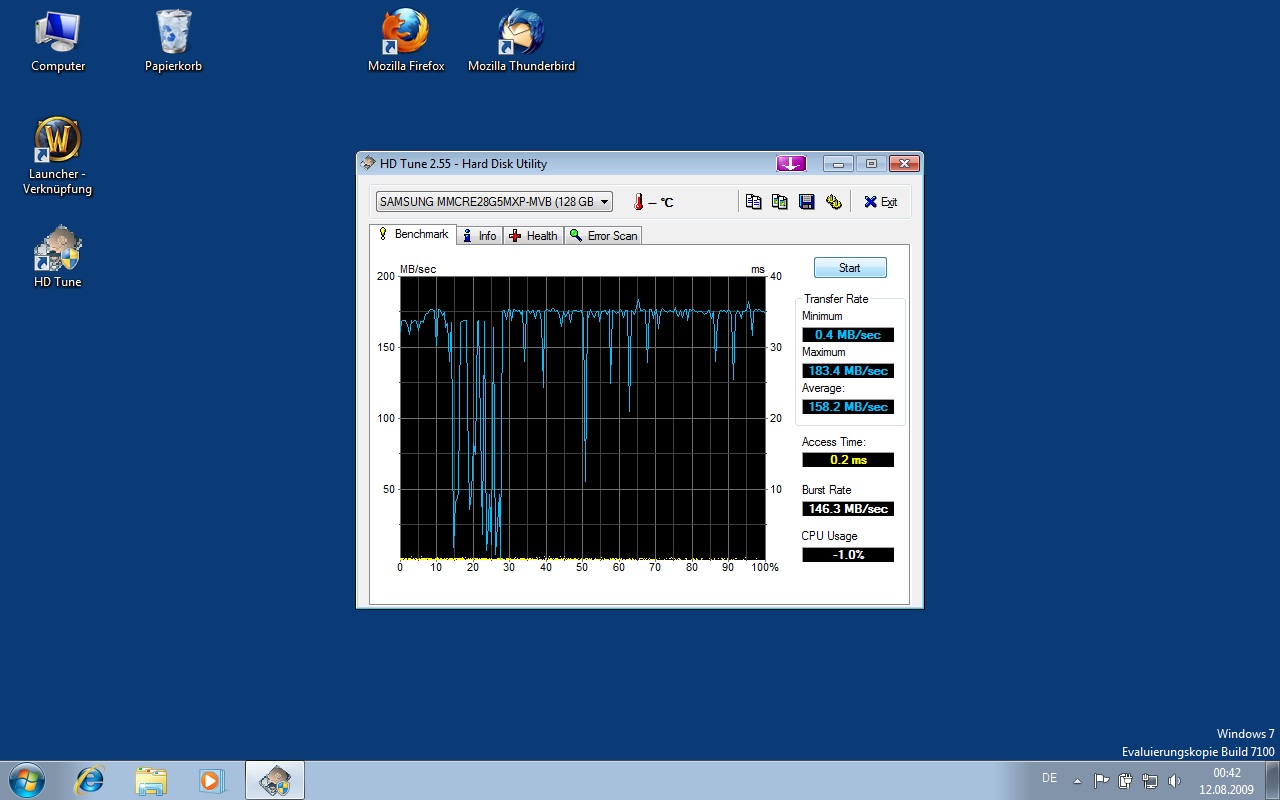

Ich hab mal HD Tune drüber laufen lassen, und dort gibt es teilweise richtige Einbrüche beim Lesen. Weiß jemand wo das problem liegt?

1. ist das tool in wirklich geeignet.
2. ein bench einer os-platte ist auch nicht aussagekräftig.
'türlich ist's aussagekräftig. Es ist zwar ungeeignet um die definitive Leistung der Platte zu bestimmen, aber man kann damit sehr schnell bestimmen ob etwas mit einer Platte nicht stimmt: und im obigen Fall stimmt definitiv etwas nicht, denn so sieht kein Bench einer korrekt funktionierenden SSD mit Samsung RBB Controller aus, egal ob OS oder nicht...
Kann jedoch auf Anhieb auch nicht sagen an was es liegen kann - geklont hast du ja keine Partition, du hast frisch installiert, so wie ich das interpretiere.

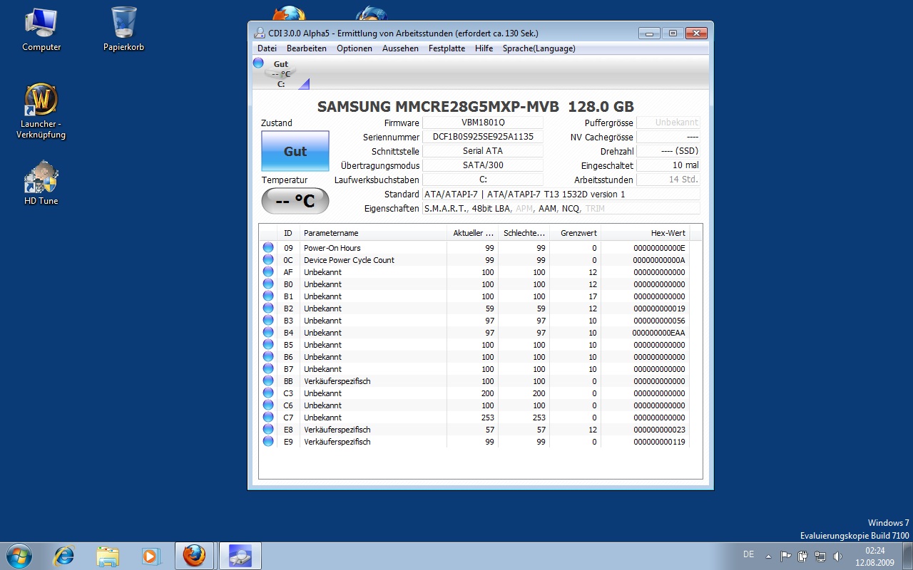

Könntest du evt. noch einen Screenshot mit Crystal Disk Info 3.0 Alpha machen?

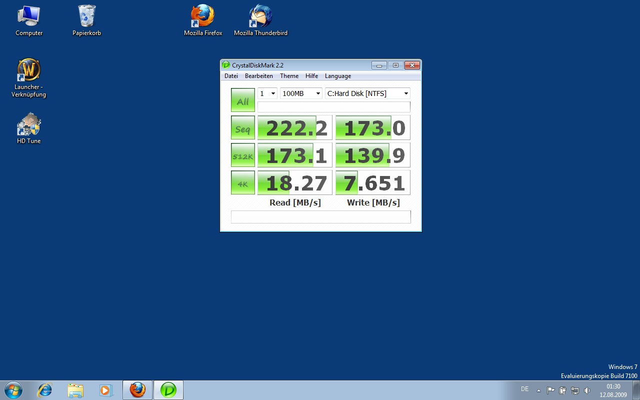

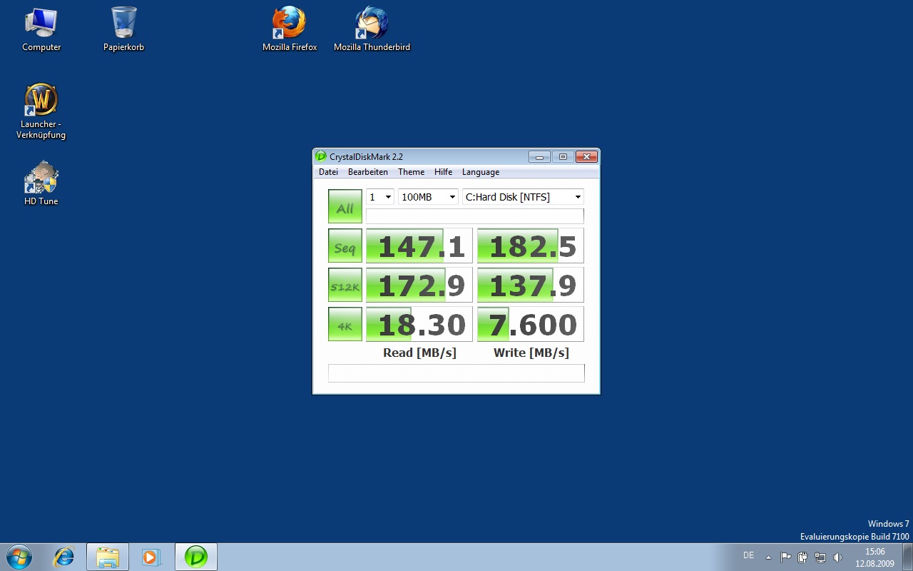

Hier sind nochmal zwei Sachen. Wobei das erste ja garnicht schlecht ausschaut

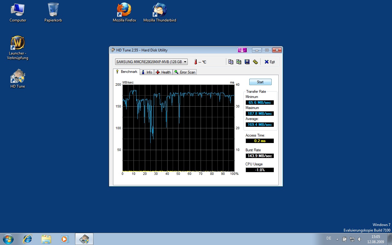

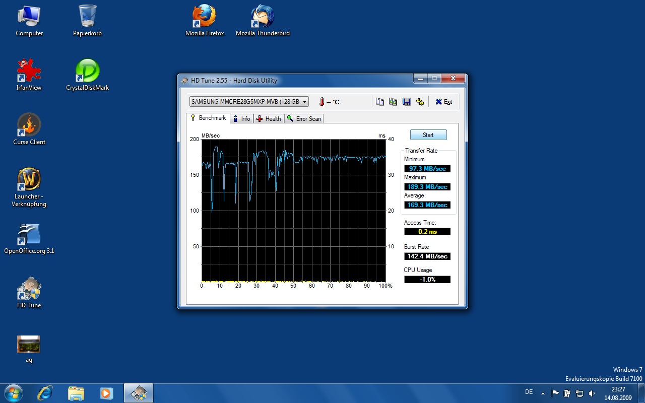

So, hier mal Screenshots mit deaktivierten Windows Pagefile

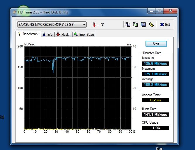

so hab jetzt noch ein wenig rumprobiert. Nun ruckelt es in WoW nicht mehr und er tut das ganze sogar schneller Laden. Im moment sieht es jetzt so aus:
Zur Zeit sind 29GB dort drauf und frei sind noch 90,1GB. Dann hab ich wohl die Standardsachen gemacht....
Indizierung, Defragmentierung, Superfetch und Prefetch ausgeschaltet. Dann noch zusätzlich den Intel Matrix Storage Treiber installiert. Und zu guter letzt, das Pagefile deaktiviert. Bzw. hab ich per msconfig ein zweiten CPU Kern eingestellt beim Booten. Wobei das wohl nicht wirklich was bringen sollte.
Was mir aber vorhin noch aufgefallen ist, jedes mal wenn es diese Einbrüche in dem Benchmark gibt, liegt die CPU Auslastung bei 80-100%
vielleicht ist es irgendein hintergrundprozess der da reinfunkt... hast du antivir abgedreht bei den benches? das kann nämlich a ziemlicher hund sein!
normalerweise sollte es ausreichen wenn du nur defrag abschaltest!

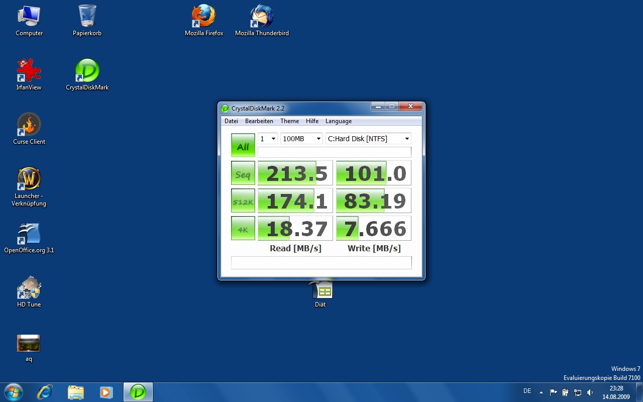

Ok, den Virenscanner hatte ich ganz vergessen. Nun schauts gut aus. Gab nochmal beim Bench nen kleinen Einbruch, aber da ging mein Backupprogramm kurz an... einfach ignorieren =)
Alles im allen bin ich mit der SSD sowieso zufrieden. Vor allem hab ich jetzt eine Akkulaufzeit von gut 6 Stunden.
