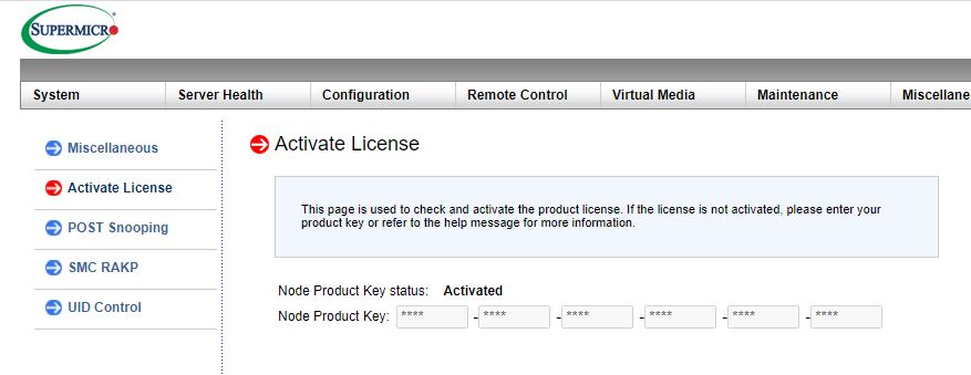

Und ich hab noch etwas weiter gesucht und eine site gefunden wo ich unter angabe der MAC vom Mainboard den licence key errechnen kann. hat auch funktioniert.
nur ist keine möglichkeit im web interface ein bios update zu machen. hab sogar ein video gefunden wo es so vorgeführt wird, nur bei mir ist dieser punkt nicht vorhanden.
so sieht es im Video aus
so bei mir

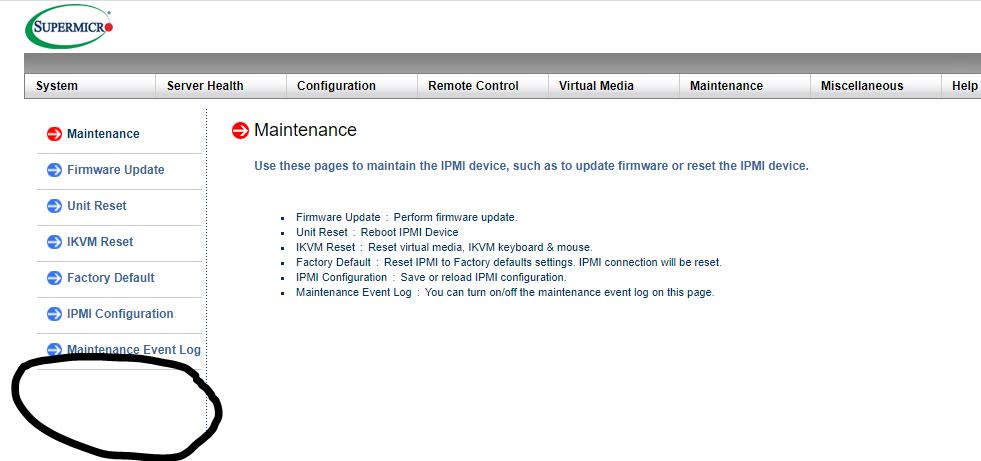

Das BIOS-Update findest du unter "Maintenance".
Außer mit der Lizenz-Piraterie hast du dich nicht sonderlich mit dem BMC beschäftigt, hab ich recht? :rolleyes:
  • 2020-06-01 14_47_08-172.16.63.226_cgi_url_redirect.cgi_url_name=mainmenu.png
Das gibt es bei mir nicht, siehe drittes Foto. Und ja, ich hab mich damit beschäftigt, bin allerdings nur ein Laie.

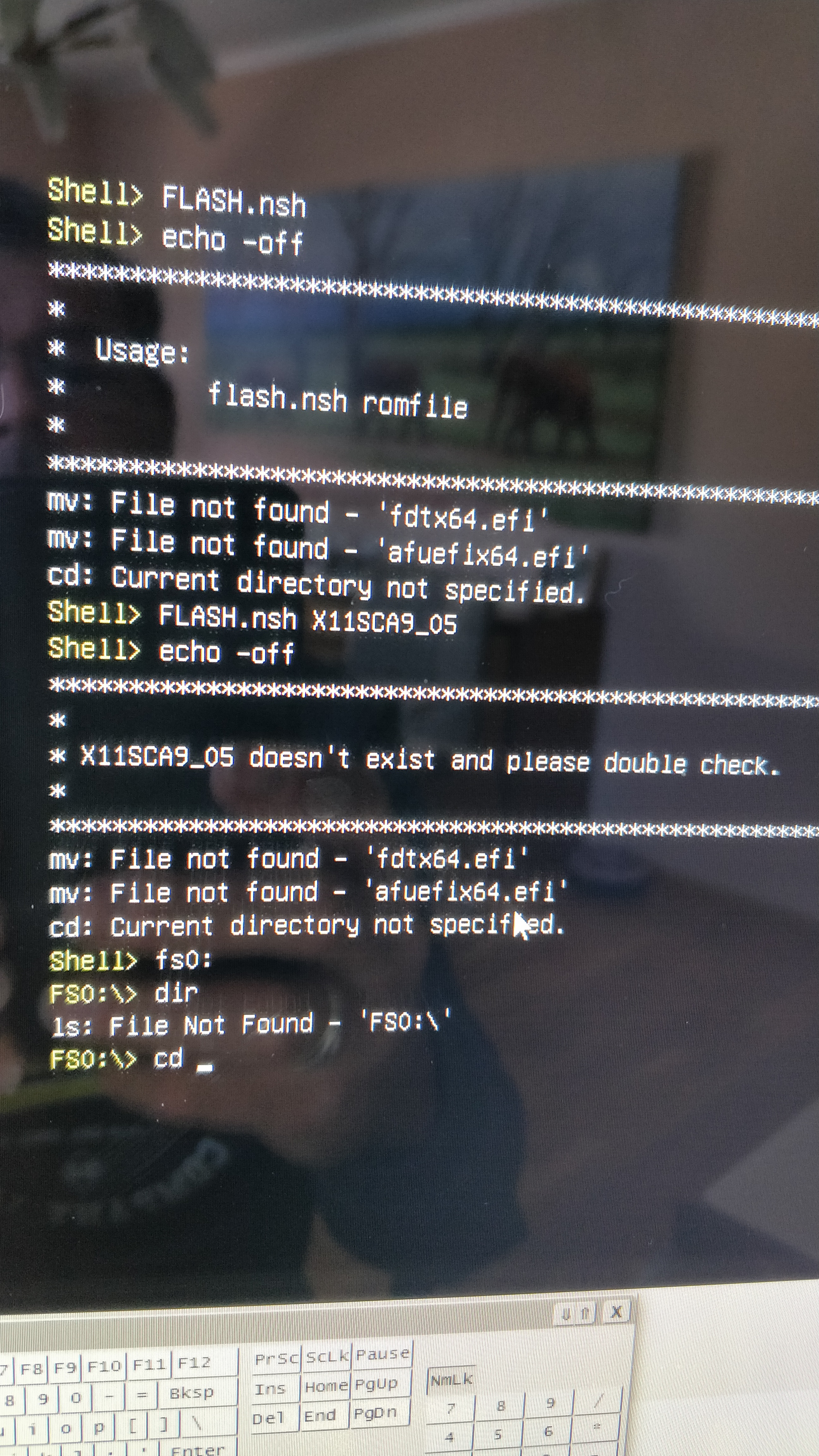

ok, das starte ich mal per IPMI Konsole hier vom Wohnzimmer aus. Mal schauen...
tja, so einfach ist es wohl doch nicht
tja, so einfach ist es wohl doch nicht. Egal was ich eingebe, es kommt: ls: File not found - 'FS0:\'

Guten Morgen,
ich habe das gestern mehrfach nach deiner anleitung versucht, aber das wird nix. Was mache ich falsch?
@reeneex
Kannst du mal den Inhalt der ZIP Datei per Foto zeigen, die du hast? Oder den Link geben, wo du die genau her hast?
Wenn ich in Google den Namen deines Boards (X11SCA-F) eingebe, ist der erste Treffer die SuperMicro Seite
https://www.supermicro.com/en/products/motherboard/X11SCA-F. Dort gibt es rechts einen Link "Update Your BIOS". Wenn ich den anklicke, kommt eine neue Seite, wo man die Datei "X11SCA9_C05.zip" downloaden kann. Die hatte ich als Beispiel genommen. Da sind halt die von mir oben angegebenen Dateien drin.
