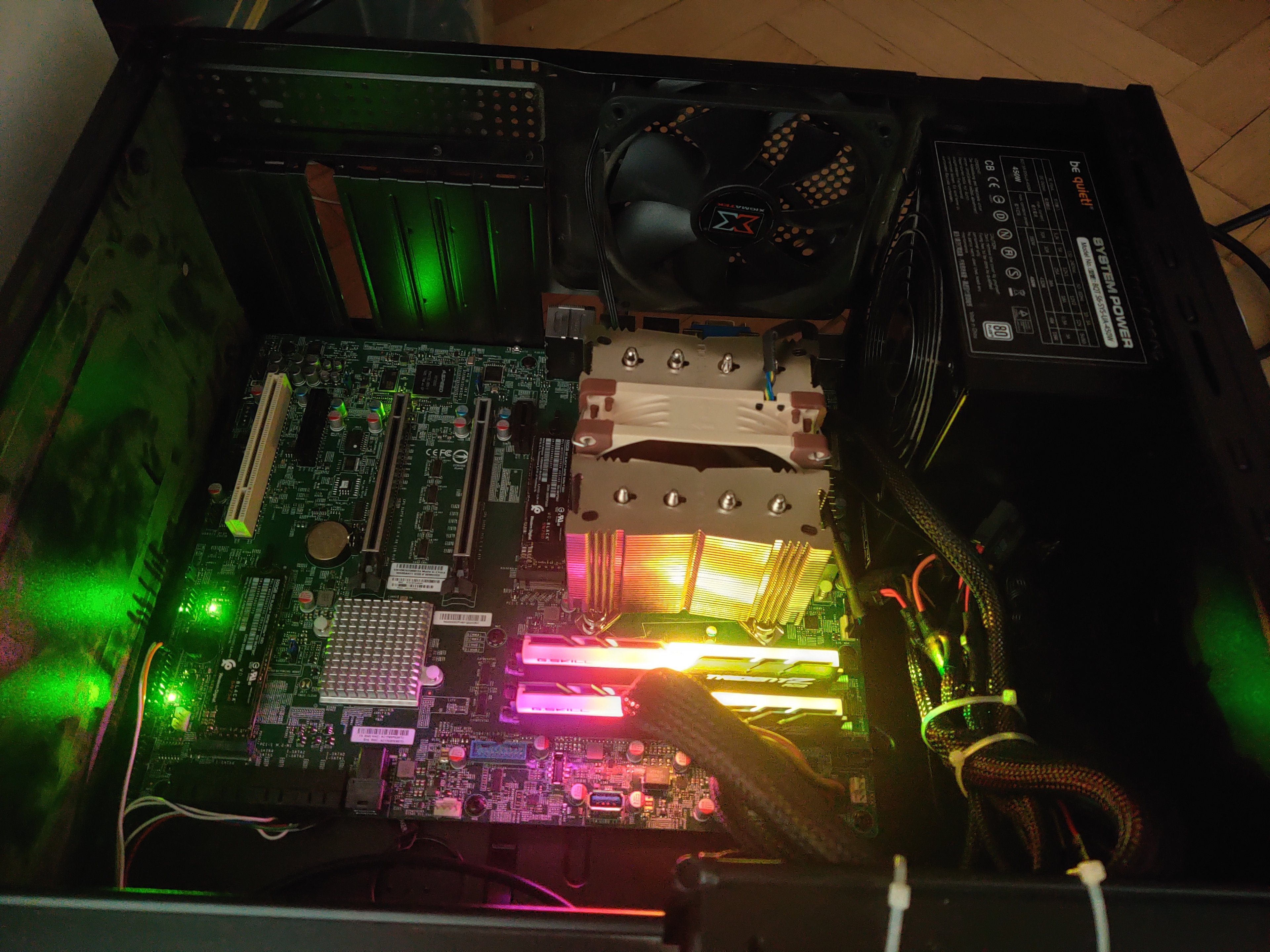

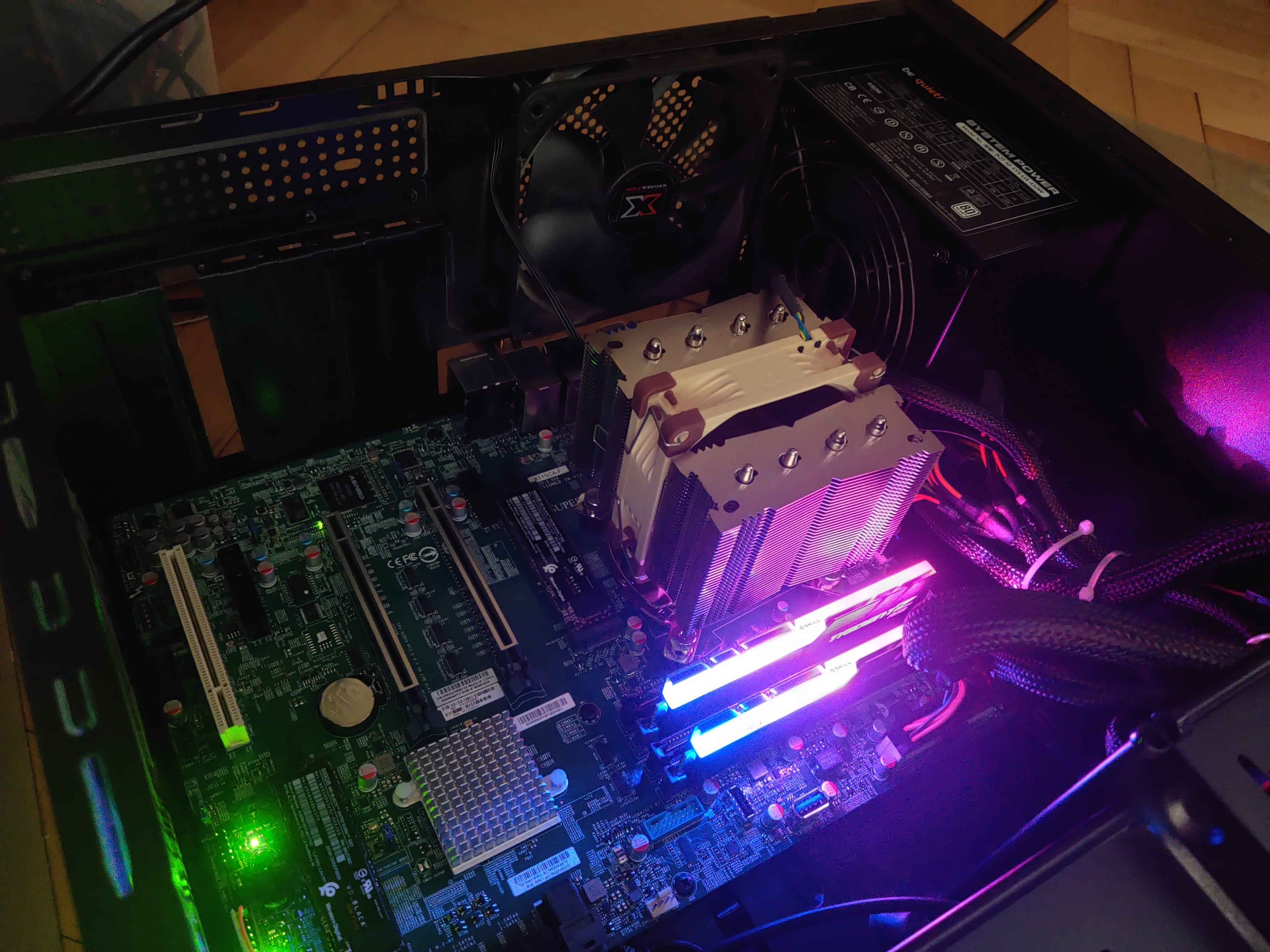

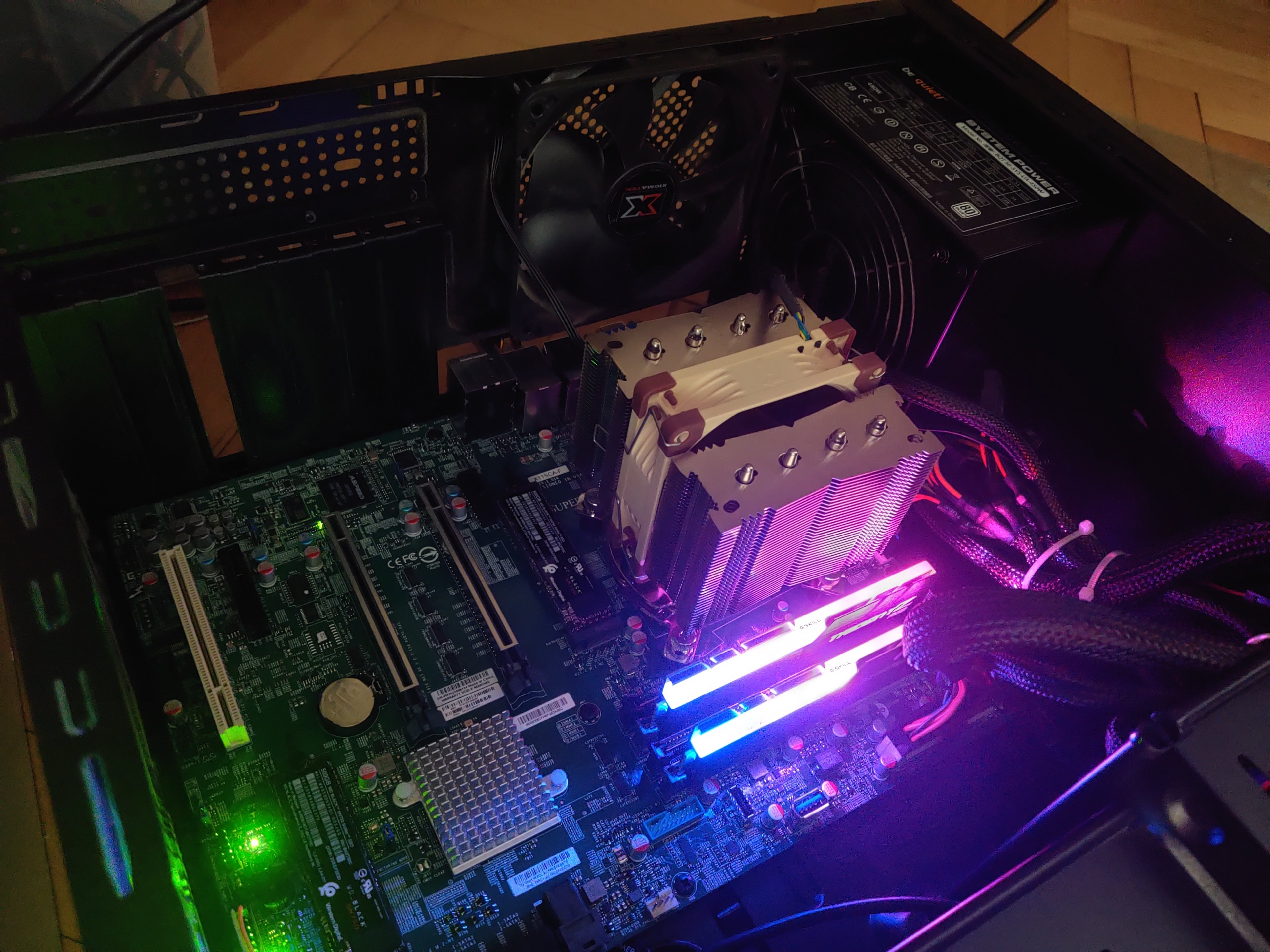

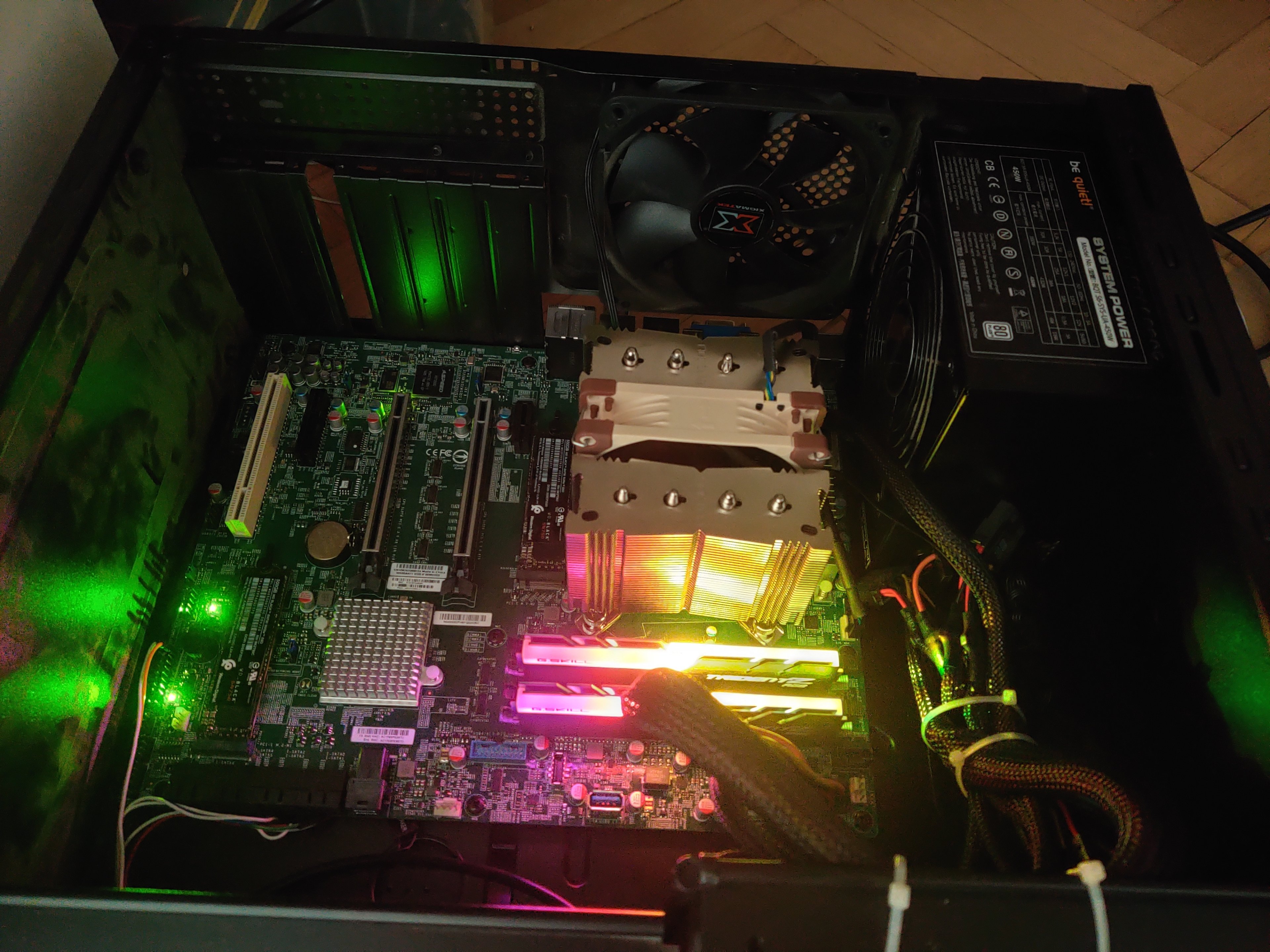

So, damit ihr was zum Lachen habt, hier zwei Fotos von einem Homeserver mit RGB RAM :D
Wie befürchtet aber keine Änderung im Verhalten. Bootet einfach nicht, die Kiste. Der Verkäufer hat mir schon ein Versandetikett geschickt, ich fürchte ich muss mich für 6-8 Wochen von dem Mainboard verabschieden :|
