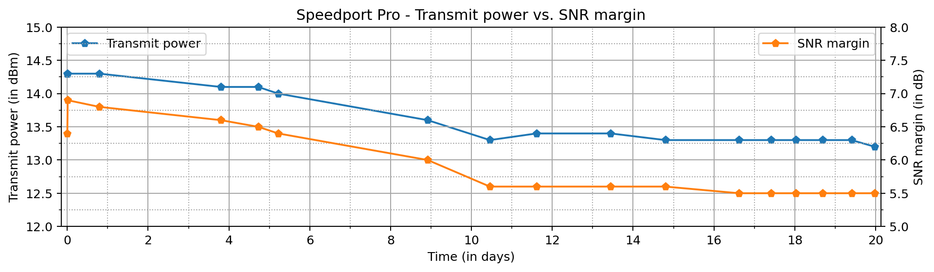

Hier mal der zeitliche Verlauf von Sendeleistung und Störabstandsmarge im Downstream nach einem Resync:
Reaktionen: IliadZenith und foo_1337
Wird die TXPwr also so lange abgesenkt, um die SNR Margin um die 6 dB (+/- 0.5) zu halten?

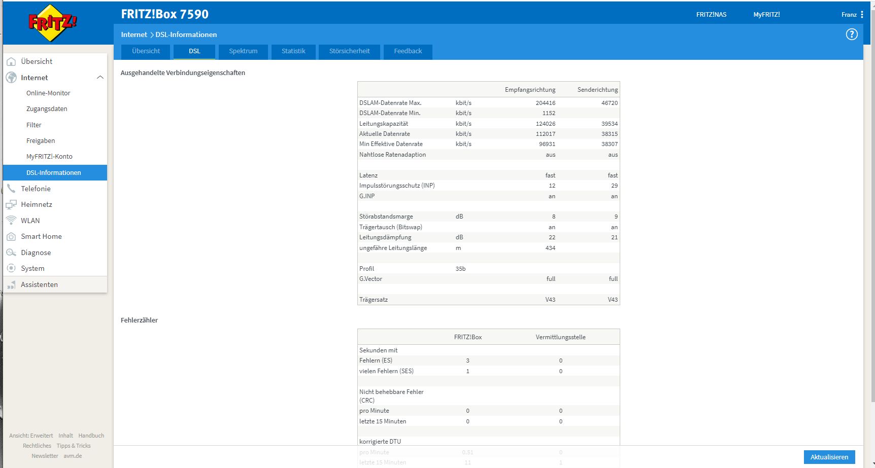

Da hier Diskussion war Profil 35b <-> 17a.
Ich hatte von Januar 2020 bis zum Wochenende MagentaZuhause XL 175. Da nur knapp über 100 ankamen wurde der Vertrag zum Ende der MVLZ auf meinen Wunsch hin umgestellt von MagentaZuhause XL auf L.
Mitten in der Nacht um paar Minuten nach 0:00 Uhr war es soweit. Daher gehe ich davon aus, da war um die Uhrzeit kein Techniker am Outdoor DSLAM um meine Leitung umzuziehen.
Nur komisch, statt vorher Profil 35b habe ich jetzt Profil 17a.
Normal? Ich dachte Profil bleibt gleich und nur der maximale Sync wird vom DSLAM limitiert?
Jo, normal. Du bleibst auf der LC, aber das Profil wird auf 17a umgestellt
Hattest du 'nen Techniker vor Ort oder deine Leitungsdaten (Fritzbox Spektrum & DSL Registerkarte) hier mal gepostet?
100 kommen an bei 175 verfügbar ist schon eher selten.

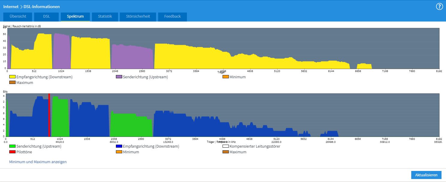

Kannst auch gerne jetzt mal die aktuellen Daten posten, ggf. sieht man auch jetzt was (z.B. Parallelschaltung)

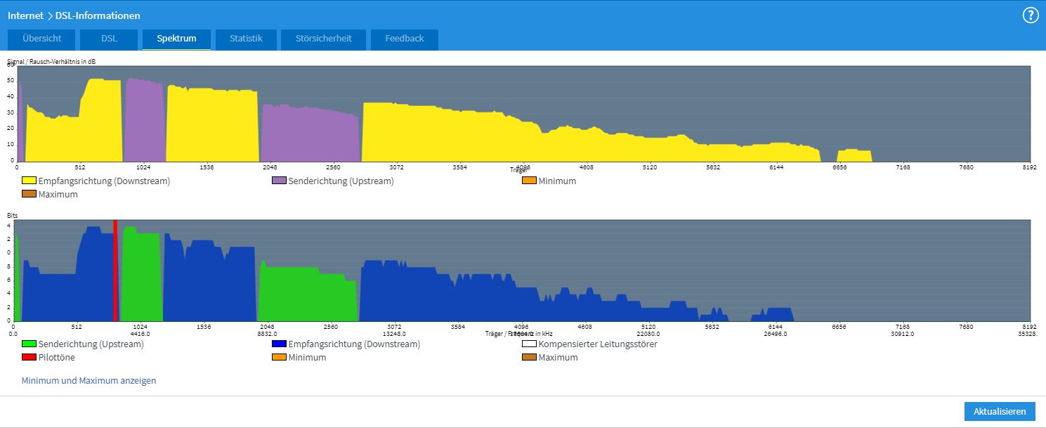

@Rottaler DLM ist hier unschuldig. Der DLSAM erlaubt 204Mbit/s Sync. Deine Leitung jedoch nicht. Bei der geschätzten Länge auch nicht verwunderlich. Jetzt ist nur die Frage, ob die lange Leitung wirklich so lang ist, oder ob es Faktoren gibt, die die Dämpfung erhöhen. Wie weit ist denn der MSAN entfernt wenn du die Strecke nach dem potentiellen Leitungsweg abgehst?
Das Spektrum kann bestimmt jemand anderes hier beurteilen
