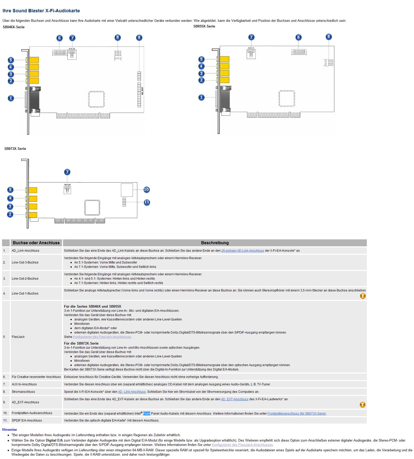

Das Theme würde mich auch mal interessieren.
Habe bei Creative nur folgendes gefunden was mir allerdings wenig hiflt.
Was mache ich mit dem Kabel das bei meinem Gehäuse dabei war?
Das sind 5 Pins die ich net zuordnen kann.

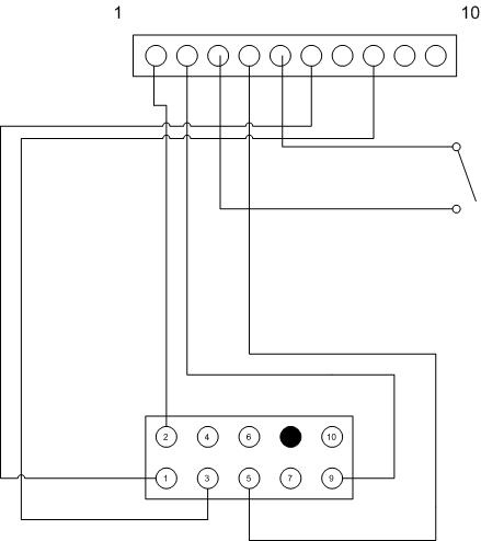

Ich habe für die xtreme Music einen Adapter gebaut der schematisch so angeschlossen ist wie es auf dem Bild zu sehen ist.
Wenn man mit dem Schalter den Stromkreis schließt, schalten die Treiber automatisch auf den Kopfhörer Anschluss um und die hinteren Lautsprecher werden Stummgeschaltet.
Mein Tower ist ein Antec P180, ich glaub der Anschlusstyp nennt sich Mirage oder AC97.
Einige Anleitungen im Inet sind mit Vorsicht zu genießen, da sie eine Fehlerhafte Verkabelung anzeigen.
Mit diesen Informationen sollte es aber möglich sein sich die beiden Adapter selbst zu verkabeln.
Hab den kleinen weißen Stecker übrigens bei Reichelt.de bestellt.
Bestellnummer: BL 1X10G 2,00
Viel Spaß beim basteln
