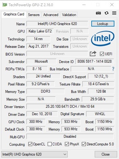

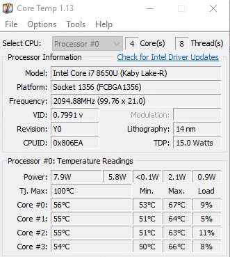

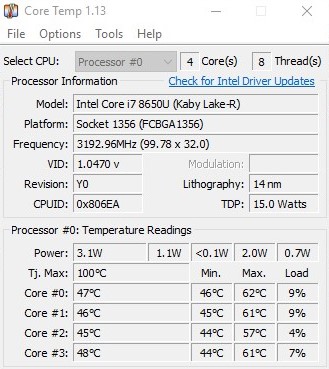

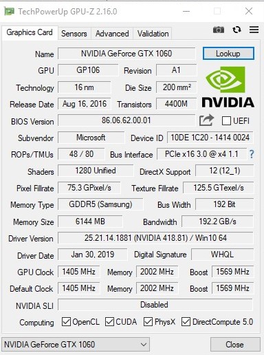

Hey, Danke für die schnelle Antwort. Ich hab dir mal 3 Bilder anbei angefügt mit den Temperaturen, kannst du dazu was sagen? Danke im Voraus. Gruß

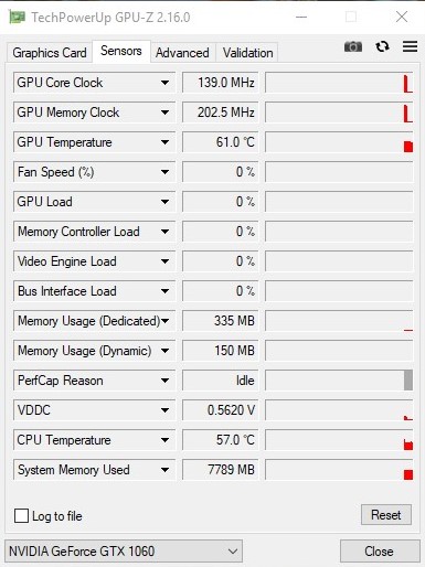

Für die GPU fehlen die Temperaturen (dazu unter den Tab "Sensors" gehen).
Die CPU sieht normal aus, aber nicht so, als ob du gerade ein Spiel gespielt hättest?

Natürlich genau jetzt wo Ich ein Test Game spiele passiert nichts. Aber ich weiß dass das wieder kommt und es halt ultra anstrengend ist so zu Spielen. Ich hoffe es gibt irgendwelche Lösungen wie man das Problem eventuell lösen kann, Danke schon mal im Voraus, anbei findest du von der CPU und GPU die Temperatur. Gruß Dimi
