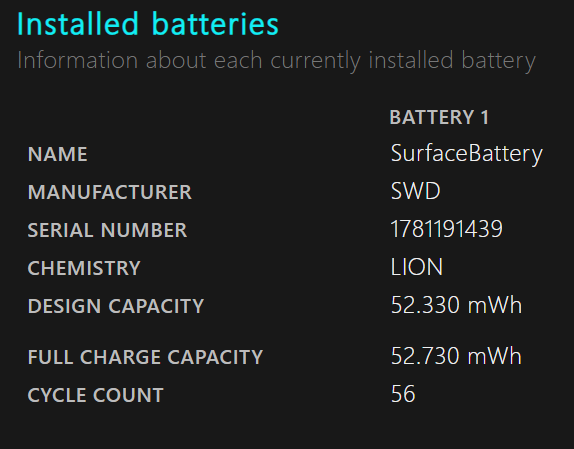

bei meinem Microsoft Surface Laptop 7 geht der Akku ziemlich schnell leer. Jetzt habe ich mal einen Battery Report gemacht und da sind folgende Werte rausgekommen. Der Laptop wurde kaum benutzt bis her. Kann das sein?
Gruß
Sascha

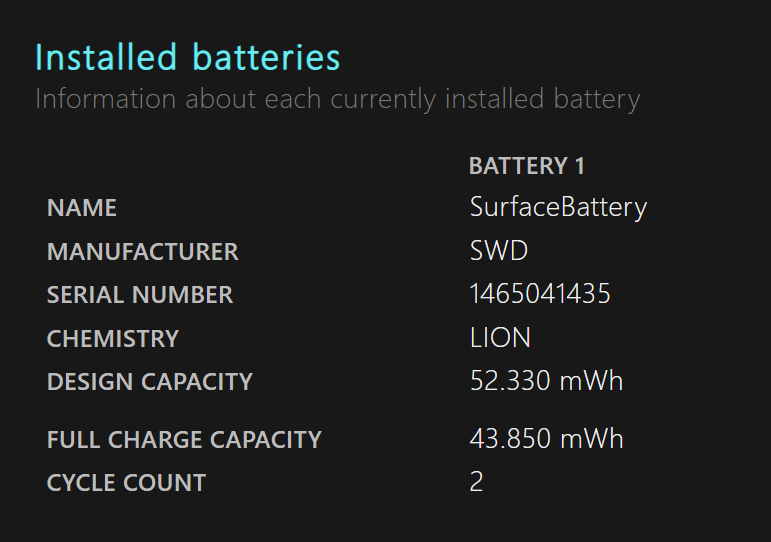

Kenn die Surface Geräte nicht, aber das sind ja grob 80% Akku Kapazität - schon auffällig. Irgendwo im UEFI/ andere Tools sowas zum Akkuschutz versehentlich eingestellt bzw. per Default gesetzt vielleicht?

Laptop also gerade mal 6 Monate alt. Ich würde schleunigst den Kundendienst kontaktieren und den Akku reklamieren. Oft gibt es gerade auf den Akku nur 6 Monate Gewährleistung.
Wie @chris_2401 schon geschrieben hat: Mal an den Support wenden. Hatte gerade auch mal bei mir in der History geschaut, und ich hab eigentlich seit Anbeginn die volle Capacity bzw. marginal sogar darüber hinaus.

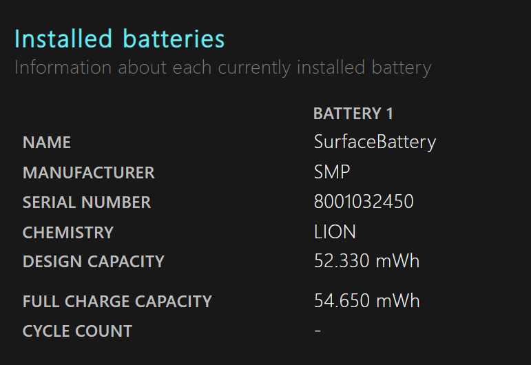

Ich habe den Laptop zu Microsoft gesendet. Jetzt habe ich Ihn wieder zurück bekommen und jetzt passt die Anzeige. Aber die sagten mir, dass ein Batteriewechsel nicht in der Garantie wäre. Für mich sieht dass aber trotzdem so auss als wäre der Akku getauscht worden. Zumindest ist die Seriennummereine andere.
Gruß
Sascha

Wollen sie die was in Rechnung stellen oder warum ist das relevant für dich?
Nein wollen die nicht. Hatten aber extra gesagt das es keinen Akkutausch kostenlos gibt.
