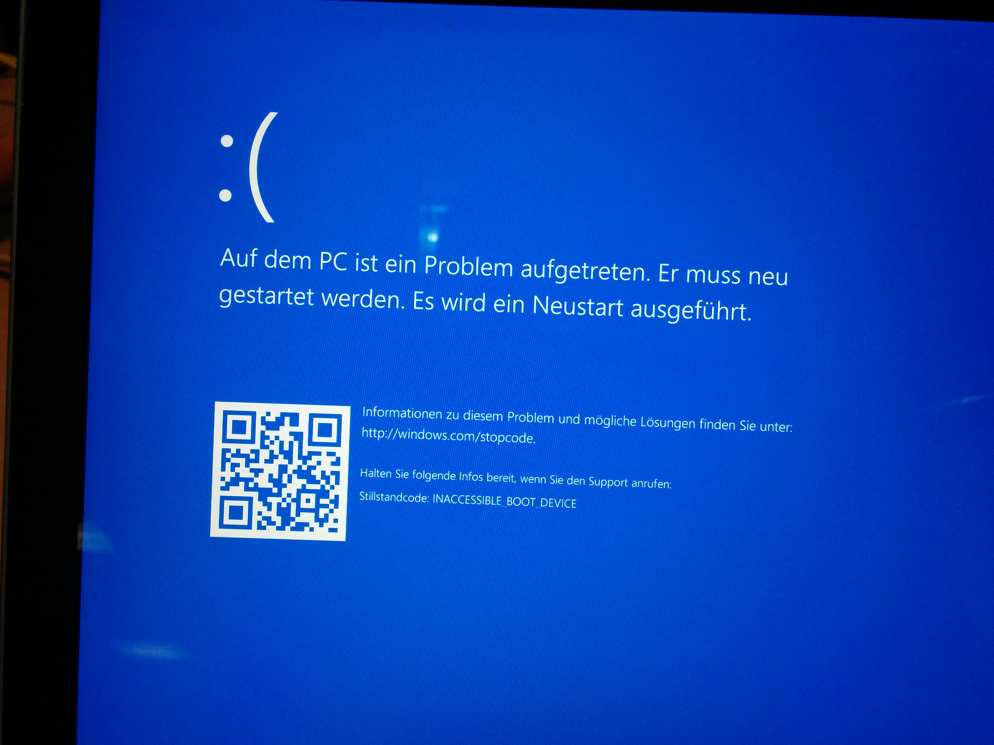

mein Surface ist vor wenigen Tagen plötzlich während der Arbeit abgestürzt mit der Fehlermeldung:
INACCESSIBLE BOOT DEVICE
Google sagt da ganz schnell, dass nur noch das Neuaufspielen von Windows helfen kann.

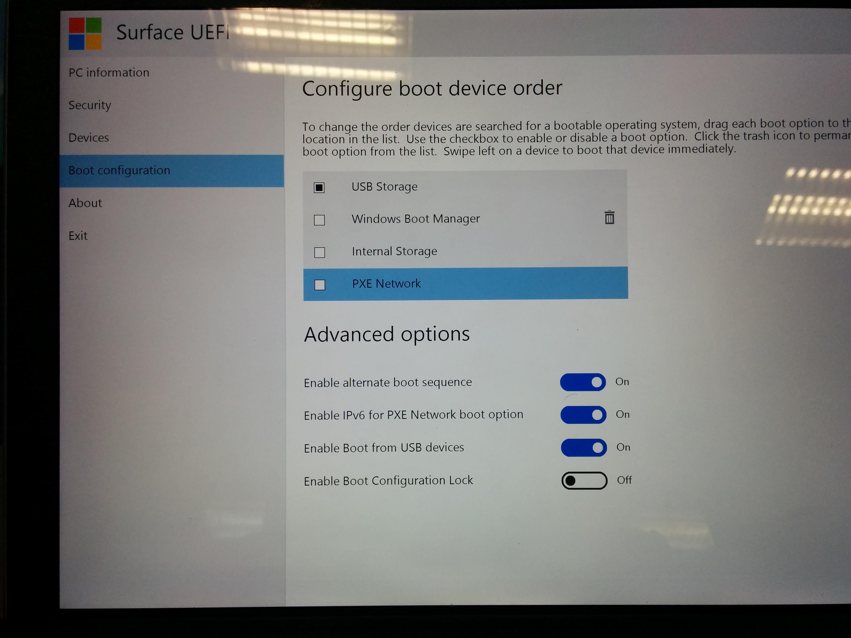

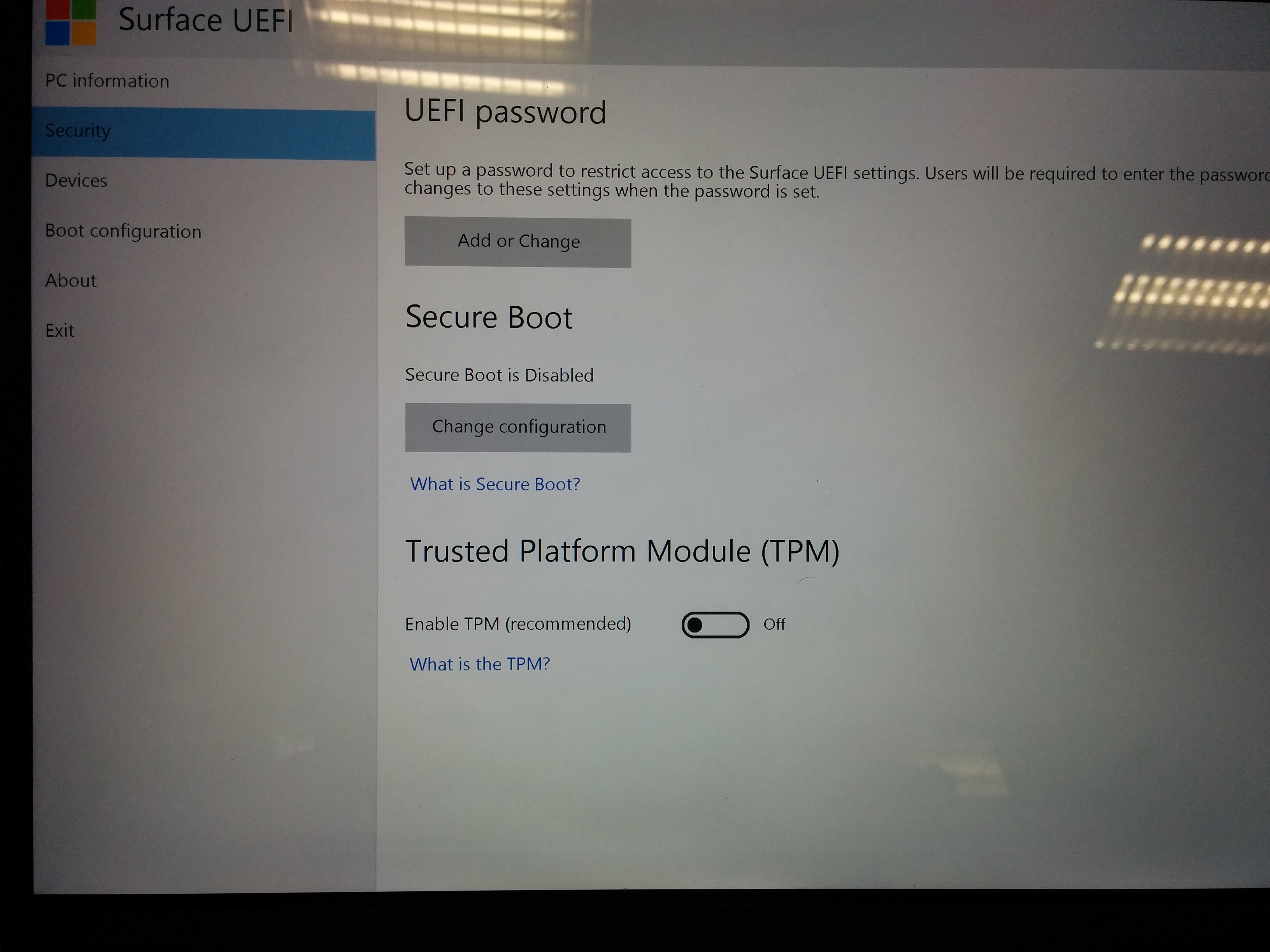

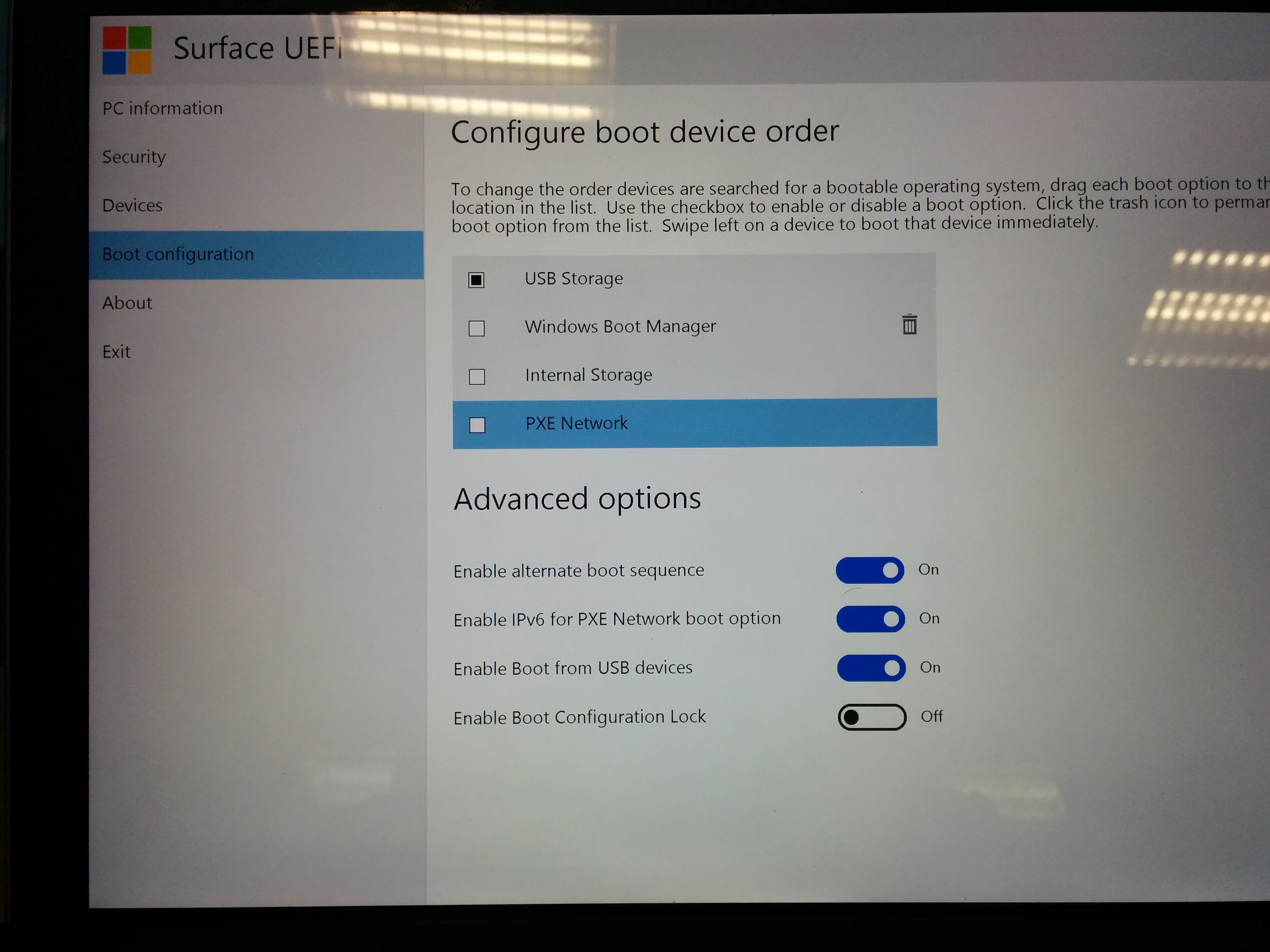

Habe im UEFI secure boot und TPM ausgeschaltet sowie die Bootreihenfolge so geändert dass Boot in USB-Stick als erstes gemacht wird, bzw. auch bei mehreren Tests alle Bootoptionen ausgeschalten außer USB-Stick.

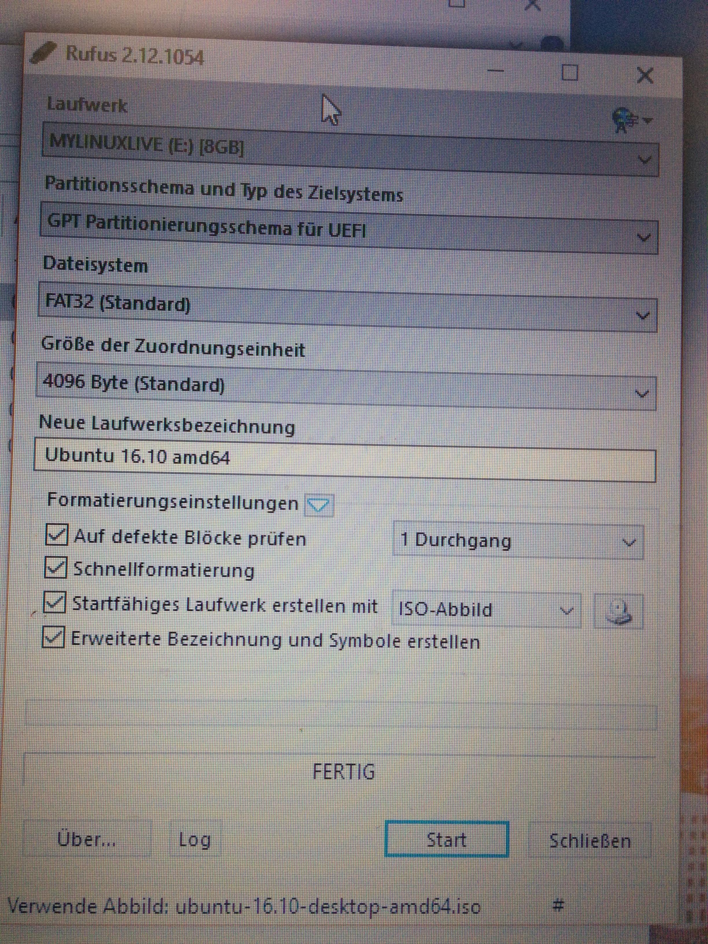

Ich kann es dir nicht sagen, aber beschreiben, was ich gemacht habe:
Ubuntu.iso heruntergeladen, zusätzlich RUFUS USB Installer.
USB-Stick eingesteckt und alles so eingestellt, wie es auf der Rufus.Seite auf dem Bild angezeigt wird.

Aus unbekannten Gründen überspringt mein Surface einfach meinen USB-Stick, auch wenn ich im UEFI diese Boot-Option als Nummer 1 setze. Wenn ich zudem noch alle anderen Möglichkeiten deaktiviere lande ich direkt wieder im UEFI. Secure Boot ist deaktiviert.

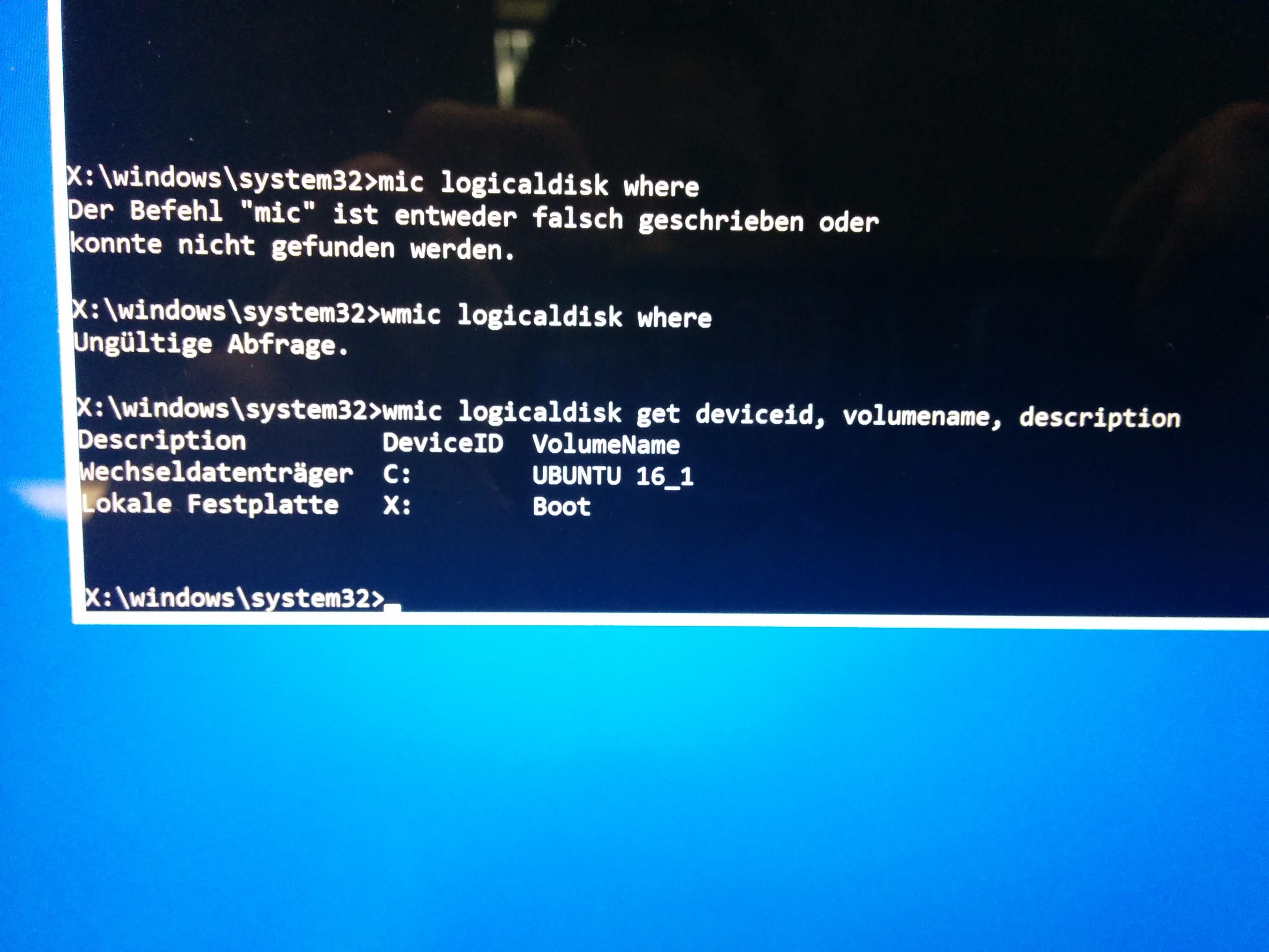

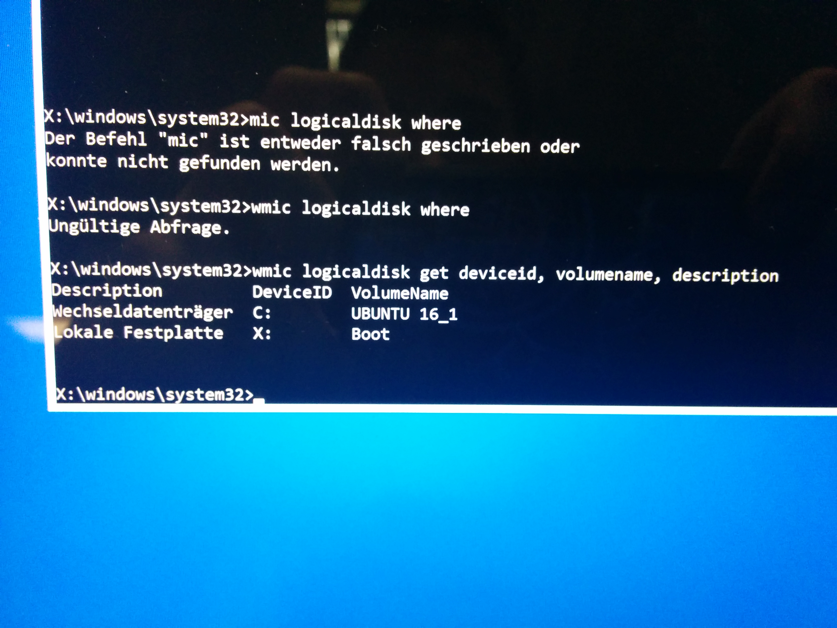

Wenn ich bei Troubleshoot in comand prompt gehe wird mir auch der USB-Stick mit Ubuntu angezeigt.

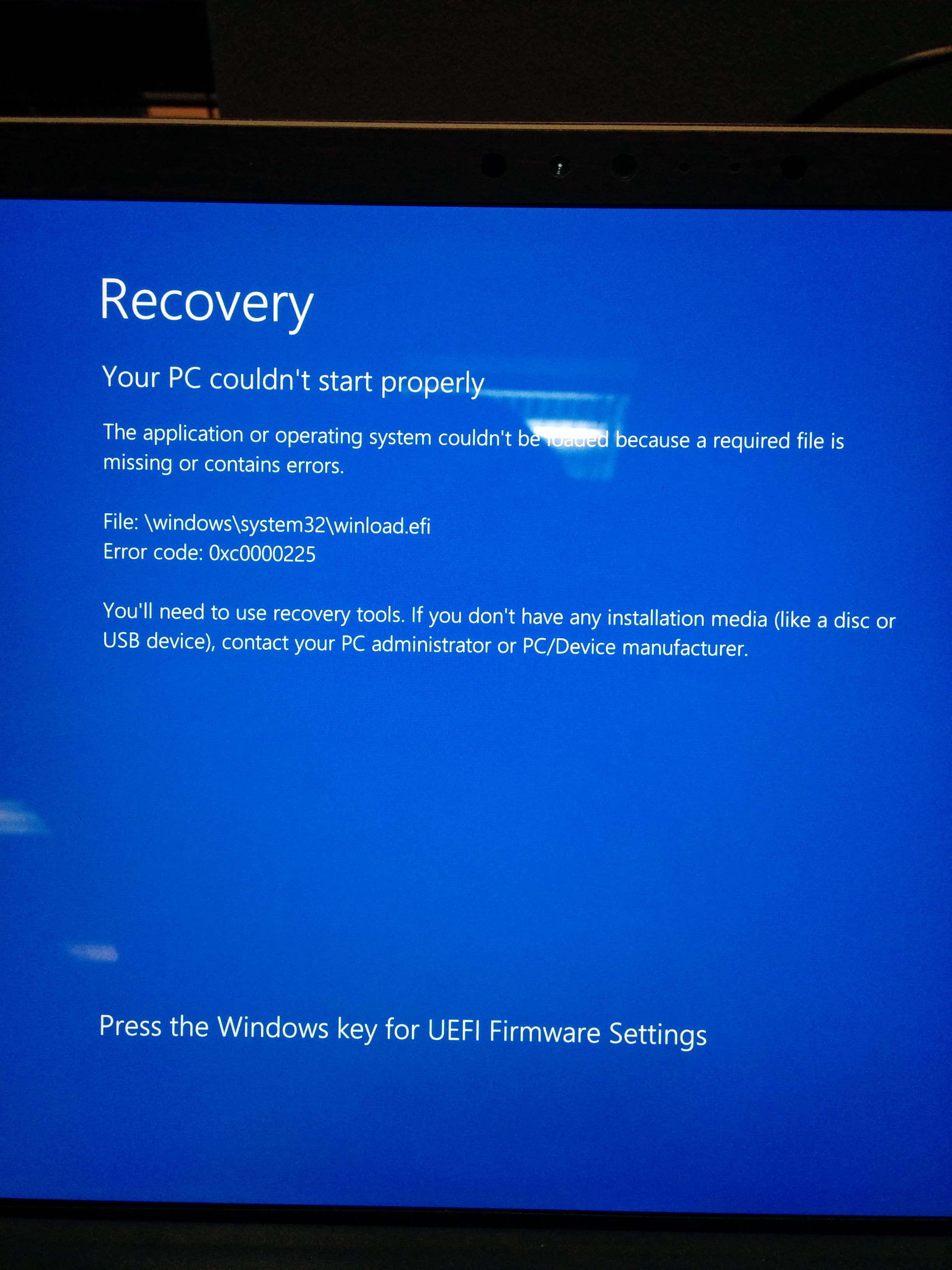

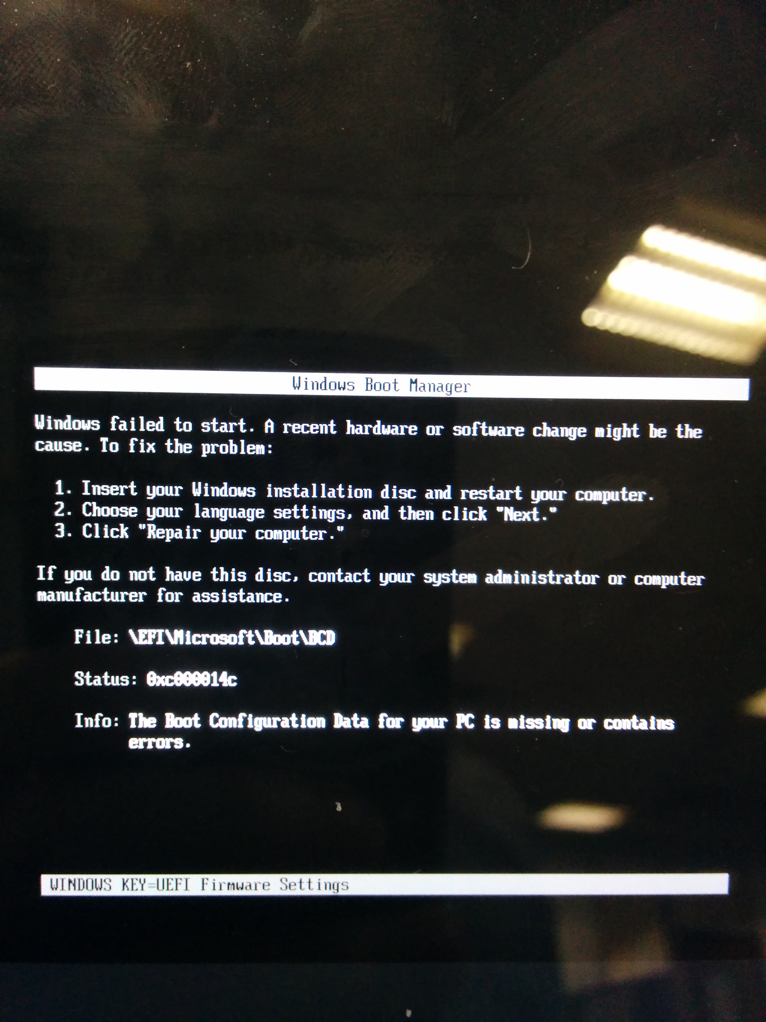

Manchmal erhalte ich auch eine Fehlermeldung von Windows Boot Manager, weiß aber gerade nicht, wann diese immer auftritt. Auf jeden Fall nicht sehr oft.

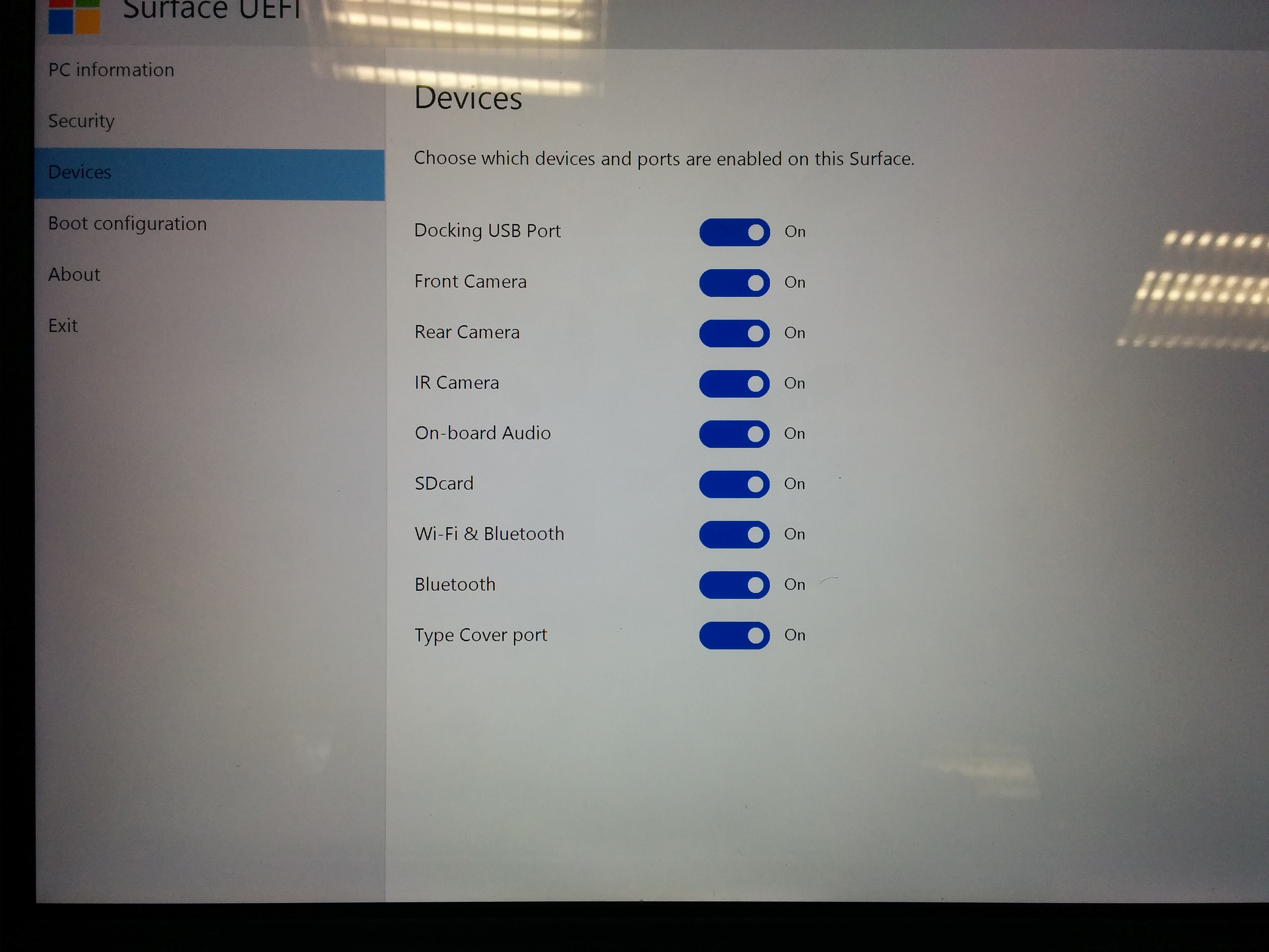

Was genau hast du im UEFI eingestellt? Fotos wären hilfreich.

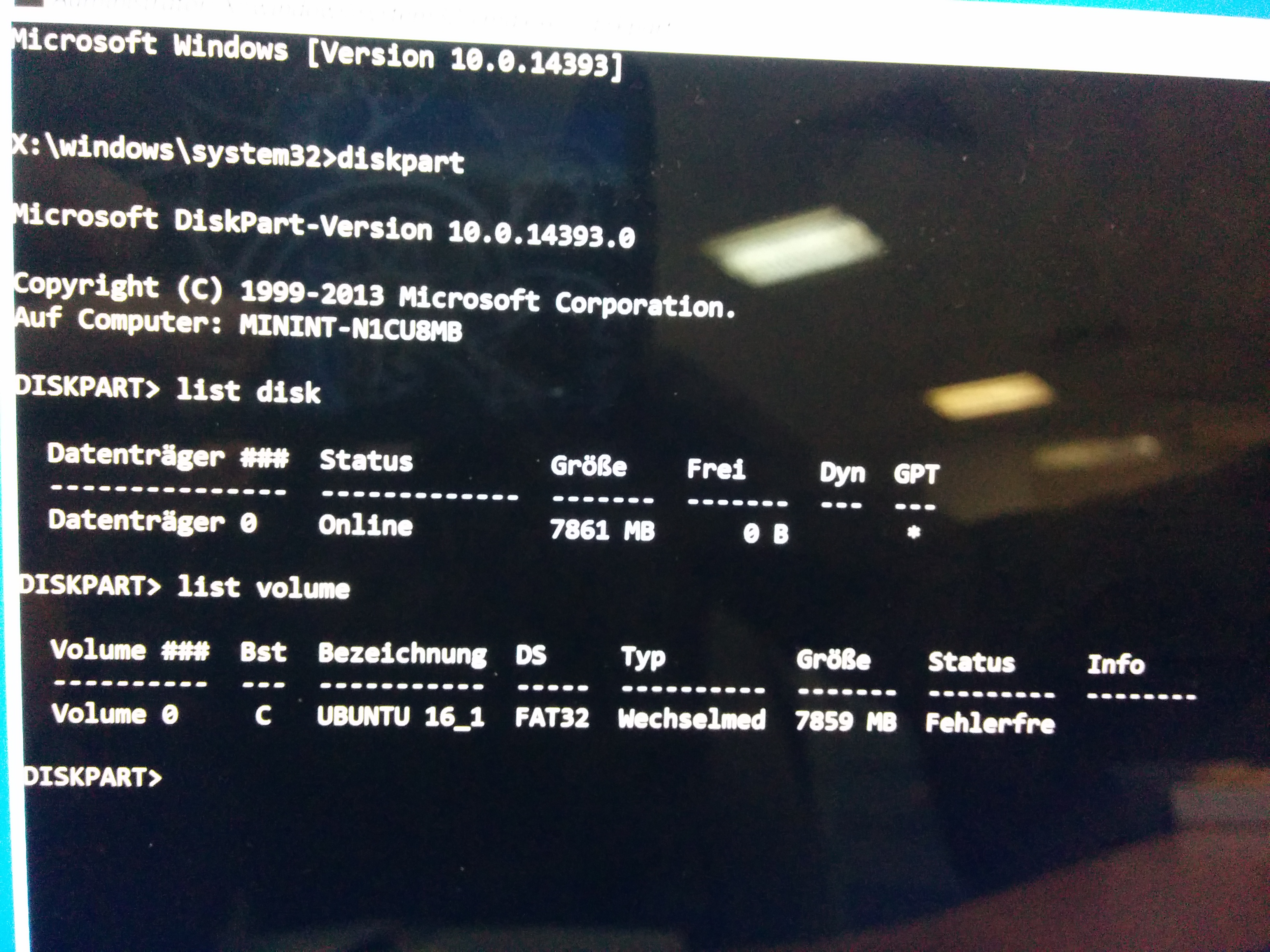

Ausgaben von: diskpart
list disk
list partitions
list volumes
wären auch sinnvoll.

Boot from usb.
Turn the surface off and then hold the volume down button while powering on to boot to bios. There change the boot order so that usb drives boot before the internal drive.
Zusätzlich: USB HUB anschließen und eine USB-Tastatur verwenden, da nur diese im Bios/UEFI angeblich laufen soll.

Ich habe einen USB 2.0 benutzt.
Der Trick mit der Tastenkombination beim Booten funktioniert bei mir nicht bzw. wird das booten in den USB-Stick einfach übersprungen/ausgelassen.
Hoffe, dass diese Bilder/Infos helfen eine Problemlösung zu finden.
Gruß Thakis

EDIT 2:
Hier nochmal auch ein Screenshot von den Einstellungen bei der Ubuntu-Installation via Rufus:

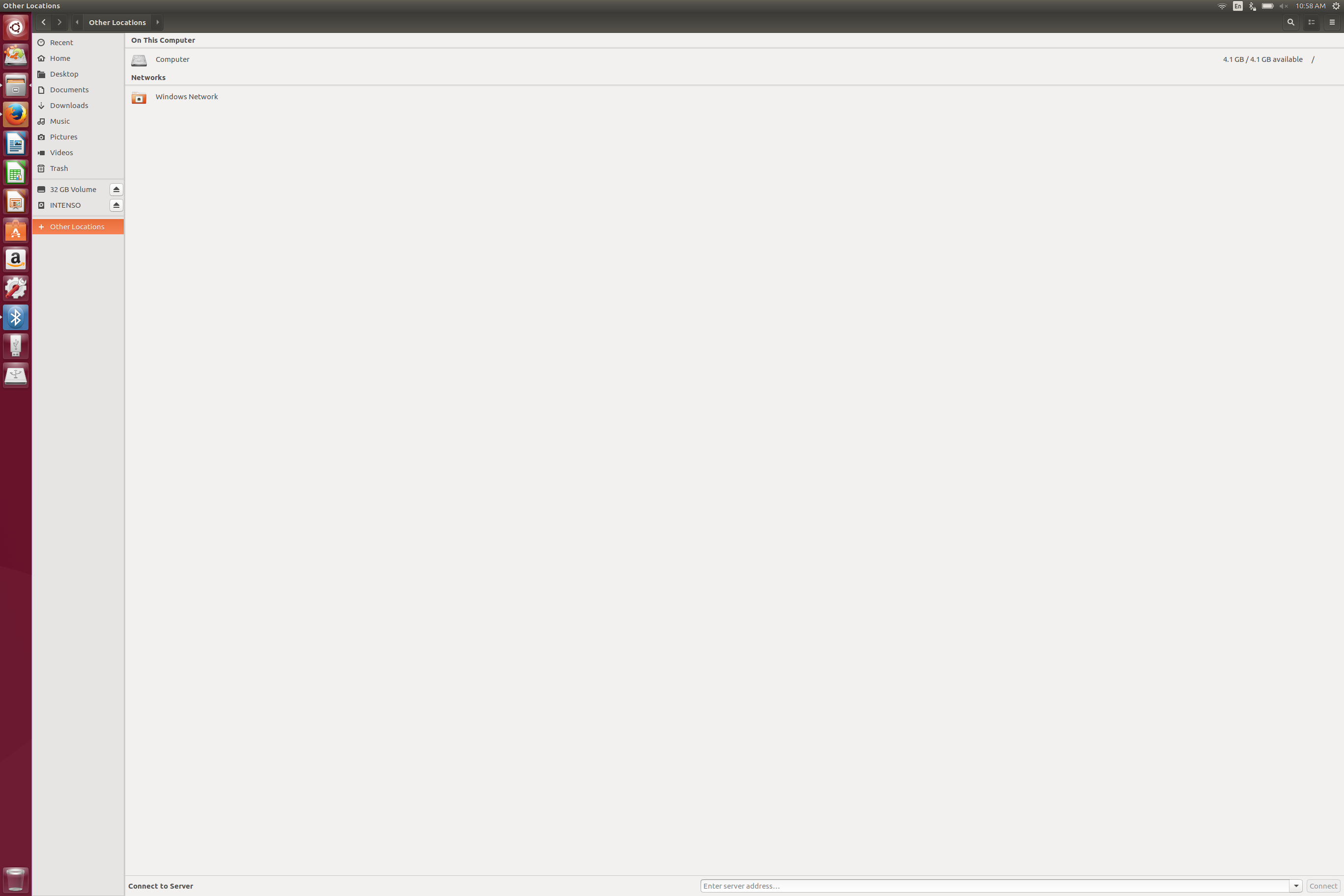

Ich weiss nicht wie, aber ich habe nun Ubuntu zum Laufen bekommen.
Das Problem ist, dass mit der Version 16.10 weder Touchscreen, keyboard oder Stift funktionieren.
Das soll aber nicht das eigentliche Problem sein.
Mein Problem ist, dass Ubuntu meine externe HDD und meine micro/Sim erkennt, aber nicht meine interne SSD
Entweder ist meine SSD nun ganz tot oder einfach nicht gemountet.
Koennt ihr mir erklaeren, wie ich meine SSD mounten kann? Habe leider im Internet bis jetzt keine Anleitung gefunden, die ich verstehe :/
Wuerde mich ueber Hilfe sehr freuen.
Gruss Thakis
