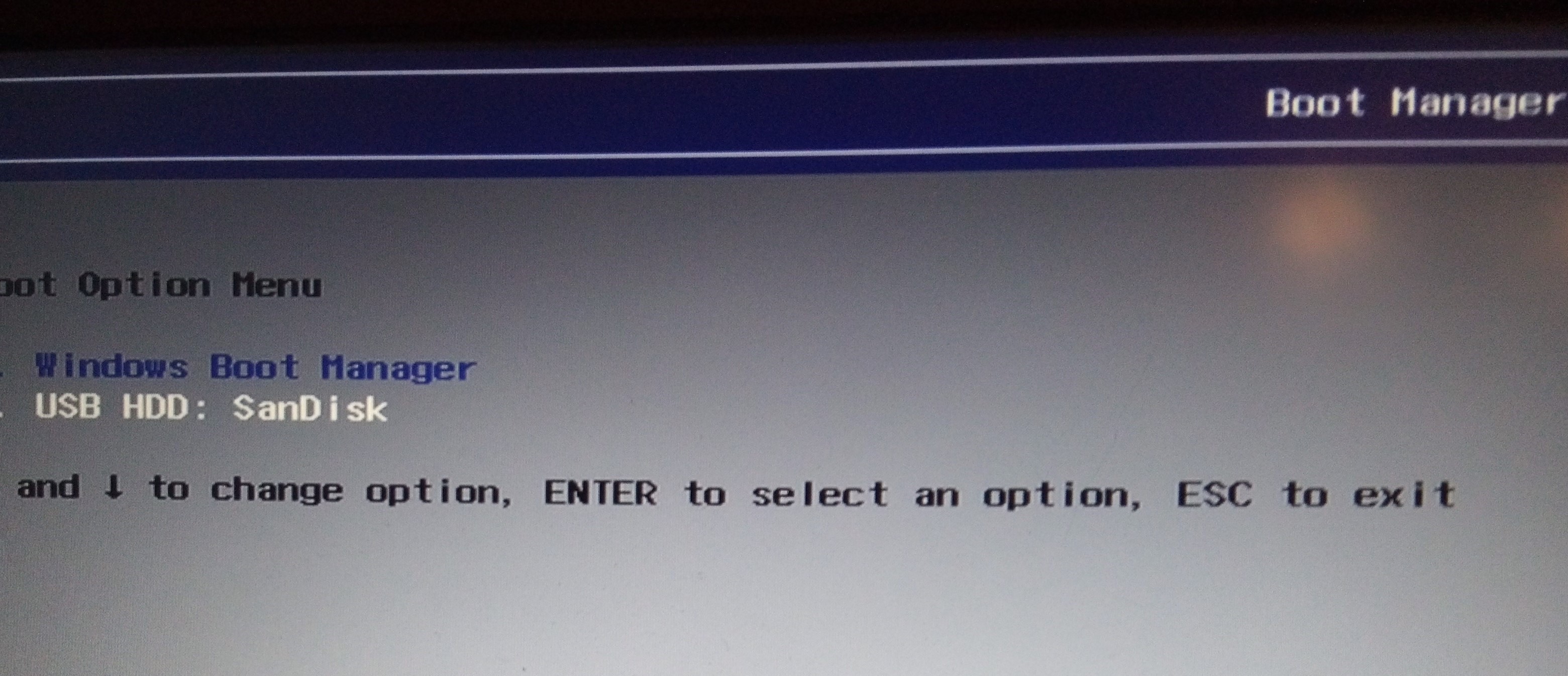

Auch Vera Crypt hat hier nicht jeder User und hat keine Booteinträge im Bootmenü davon.

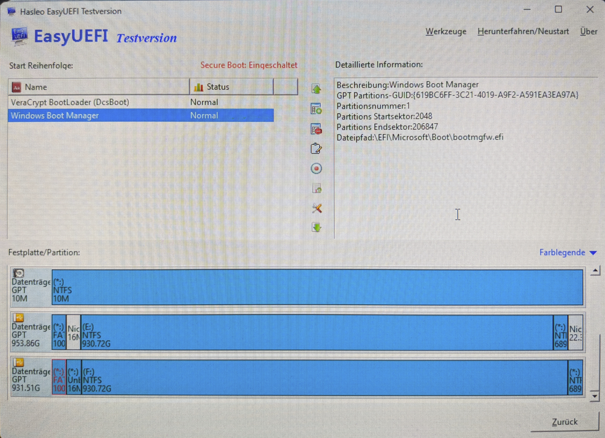

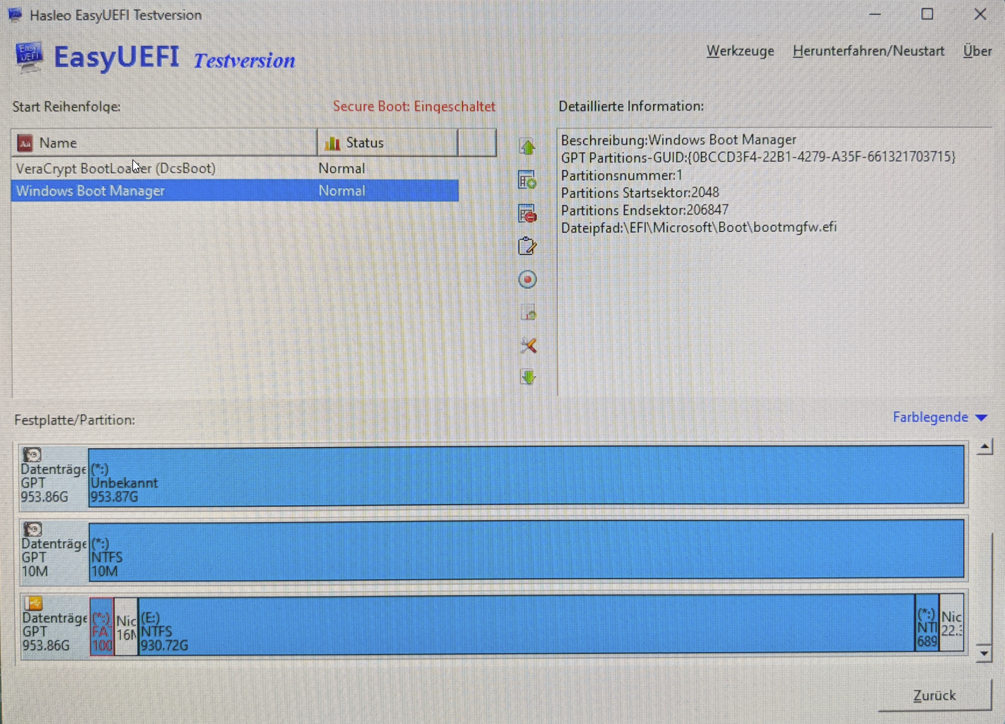

mkossmann schrieb:
Idee zur Ursache des Problems: Du hast deine Originalplatte exakt geklont. Einschließlich der eindeutigen Partitions-GUIDs .
wuselsurfer schrieb:
Wie schon erwähnt, kann das System keine zwei gleiche Partitions-GUIDs verwalten.
So. Zu dieser Vermutung kann ich schonmal berichten, dass dies kein Problem ist. Denn auch nach dem Klonen haben beide Platten unterschiedliche GUIDs. Hatte das gerade extra geprüft. Siehe Bilder anbei. Erstes Bild ist externe SSD und zweites Bild ist interne SSD, dessen Windows geklont wurde.
