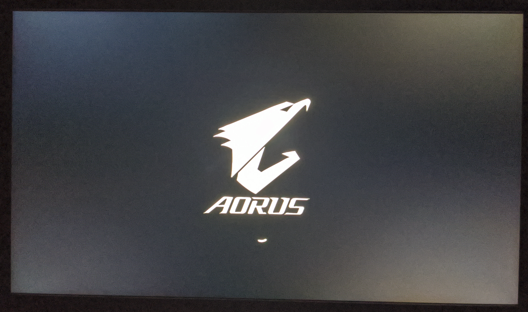

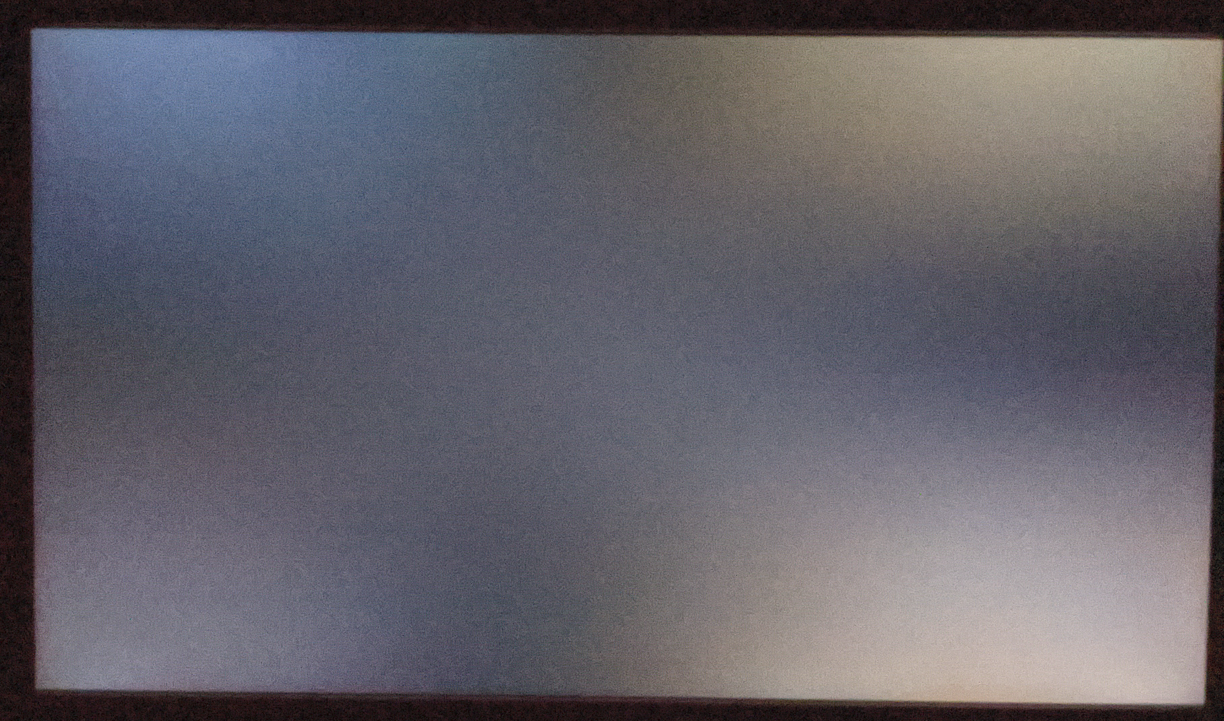

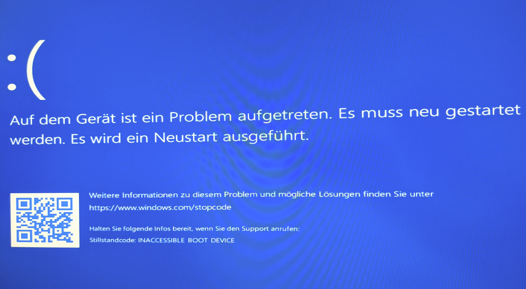

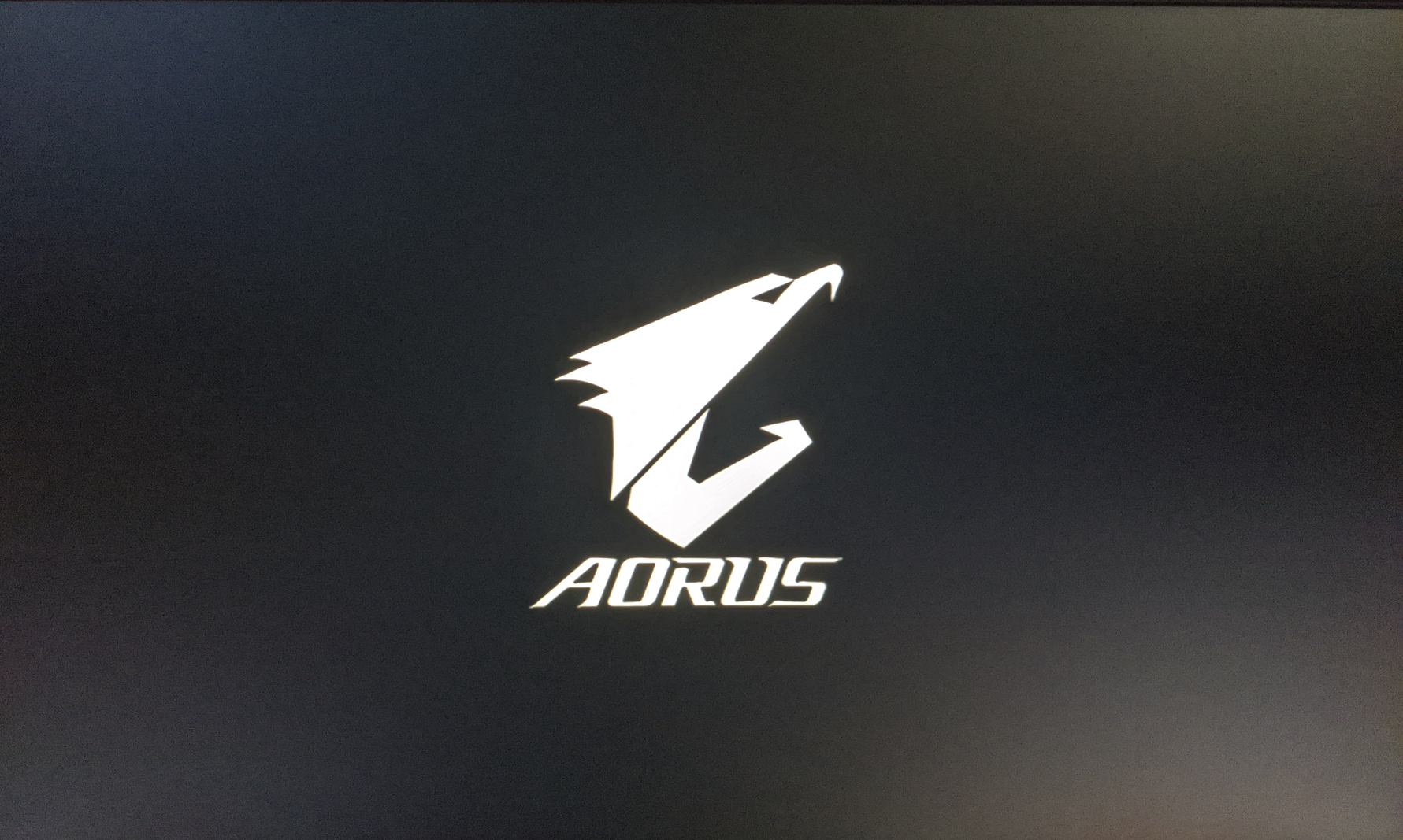

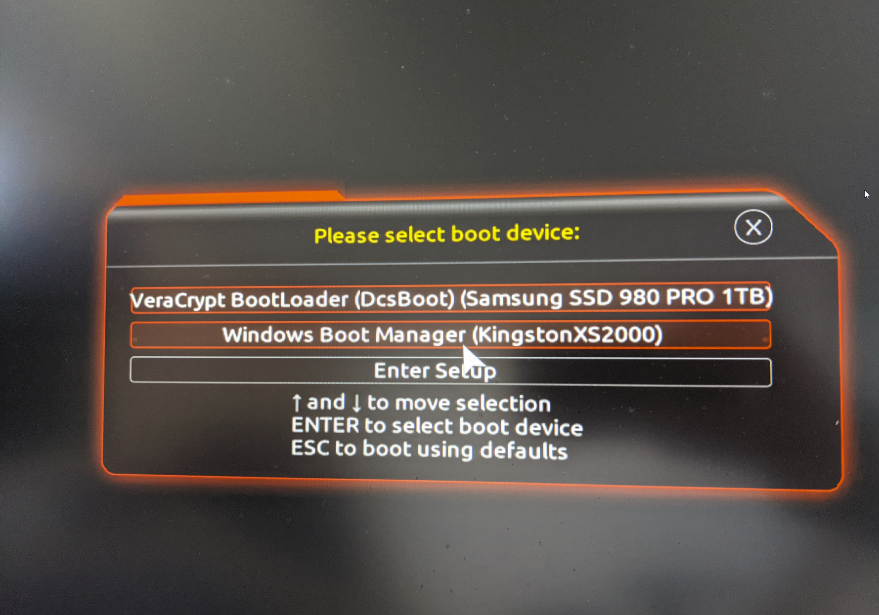

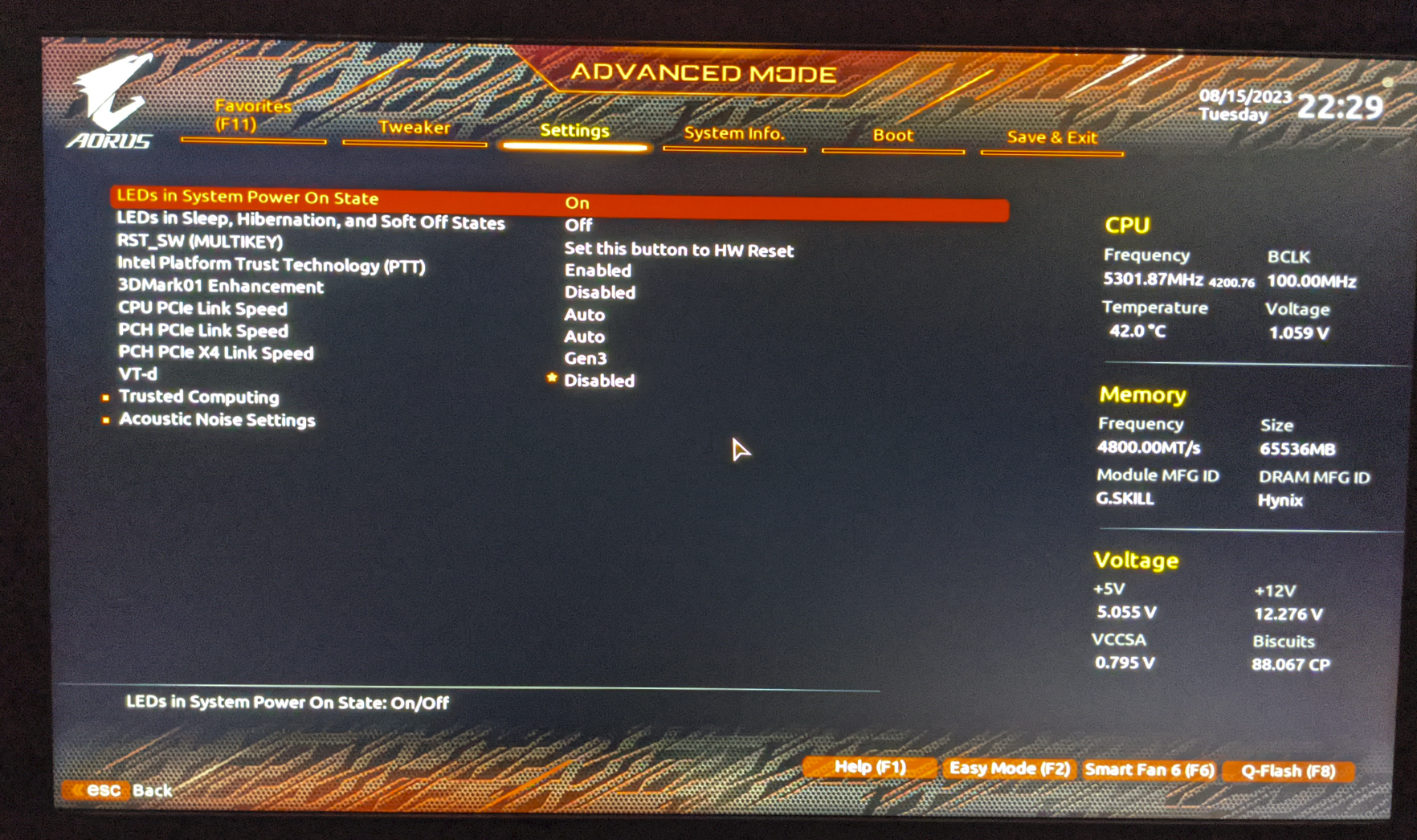

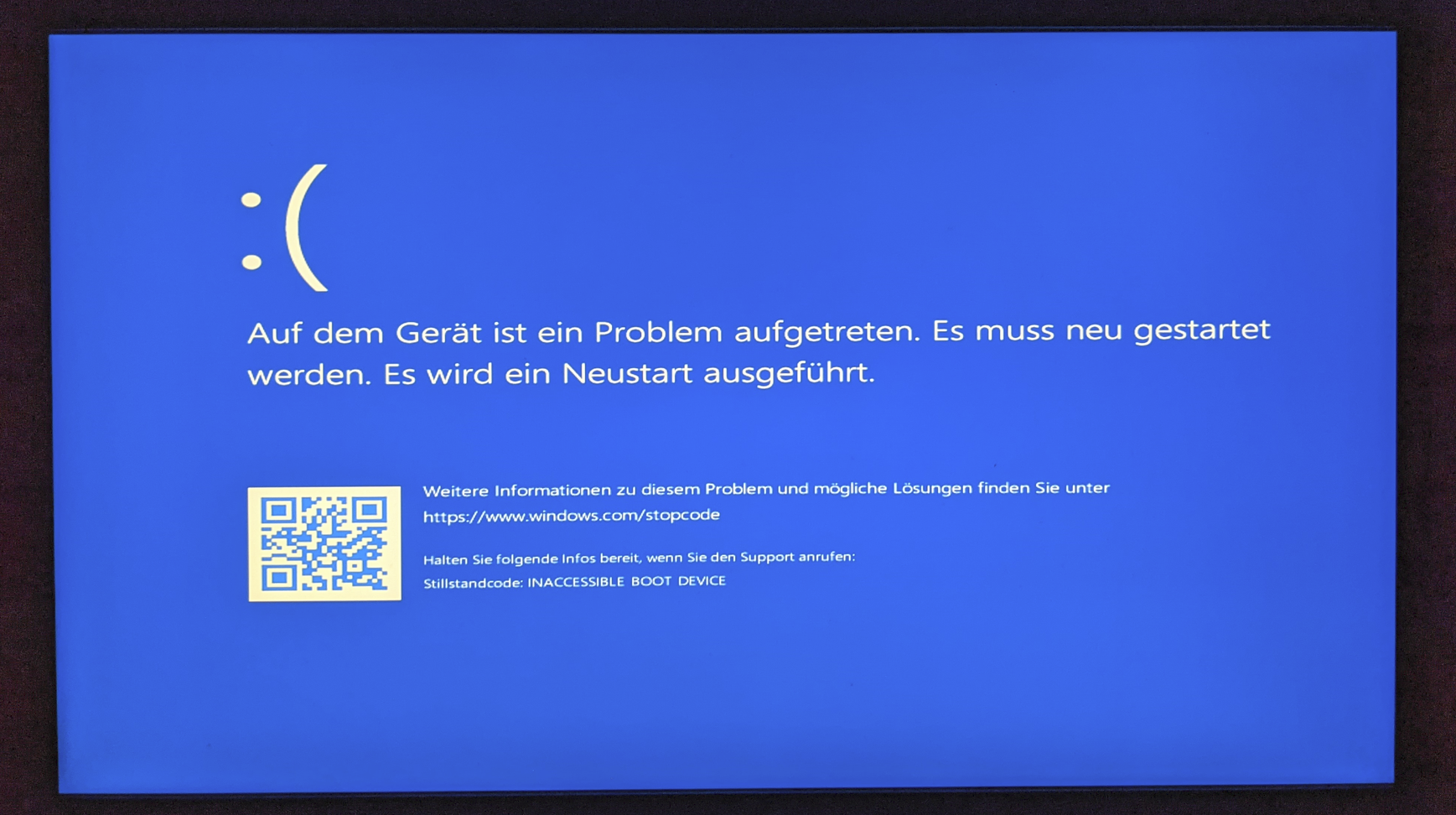

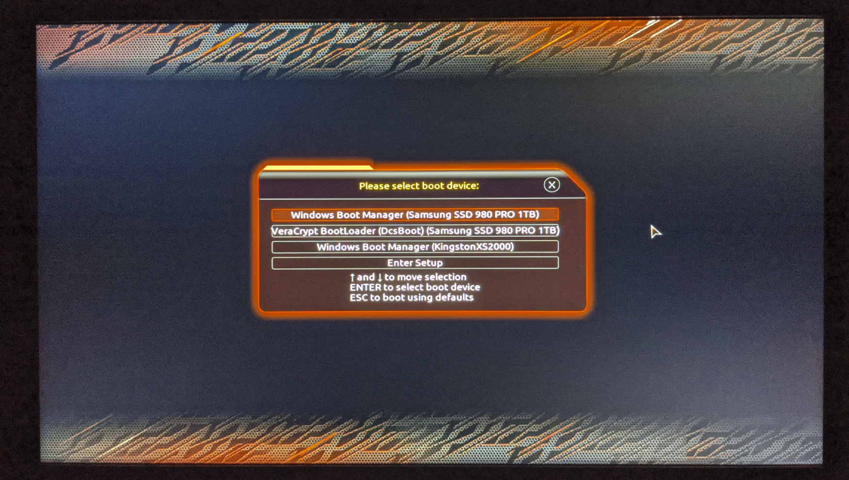

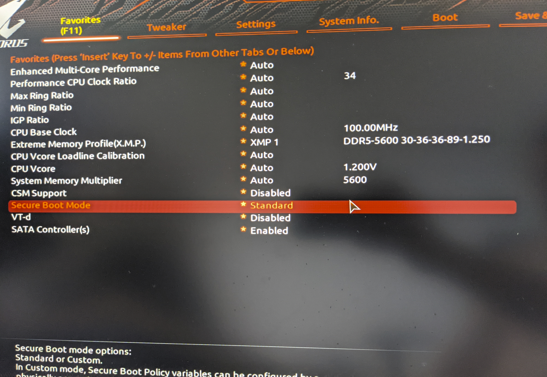

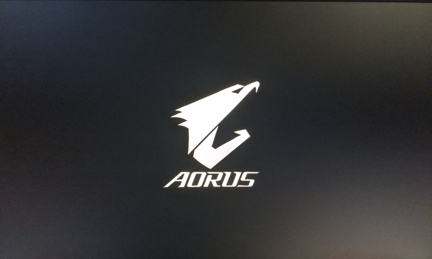

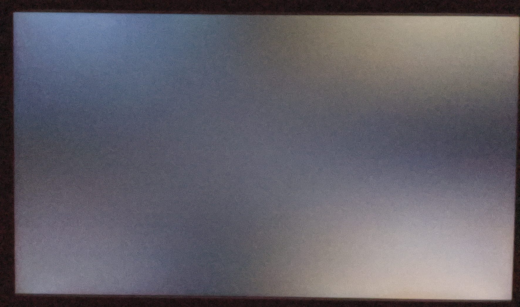

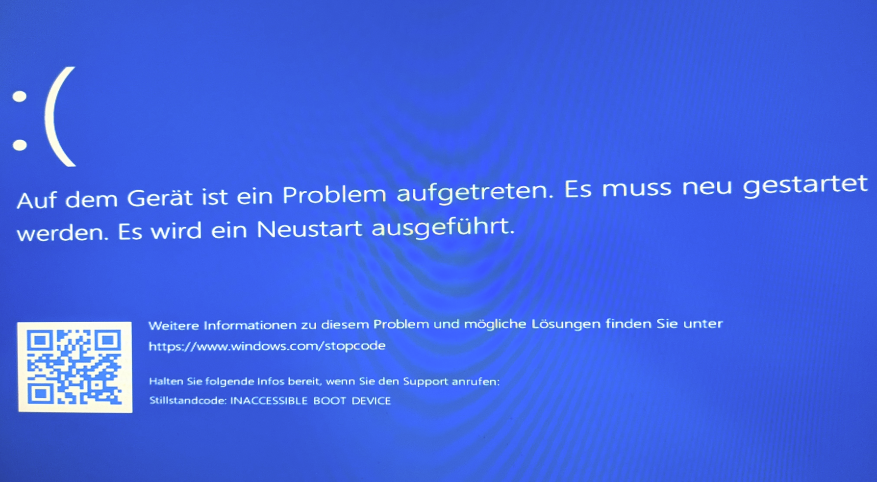

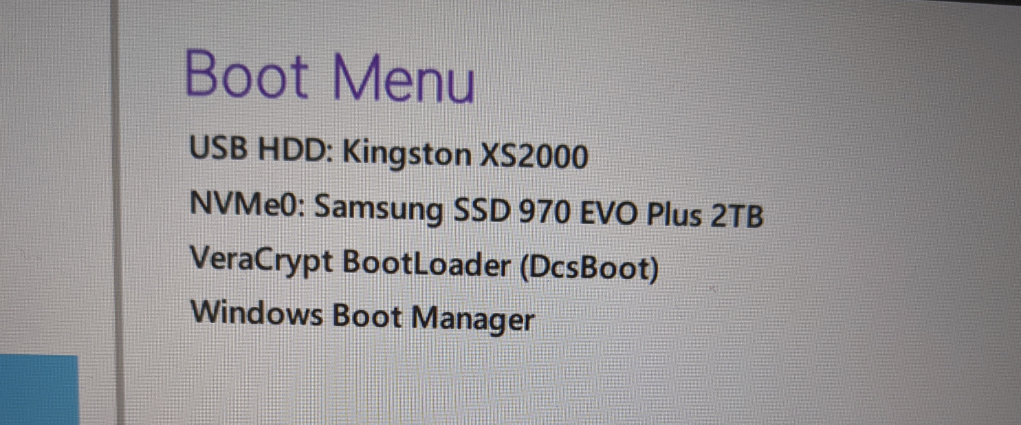

Hier mal ein paar Screenshots.

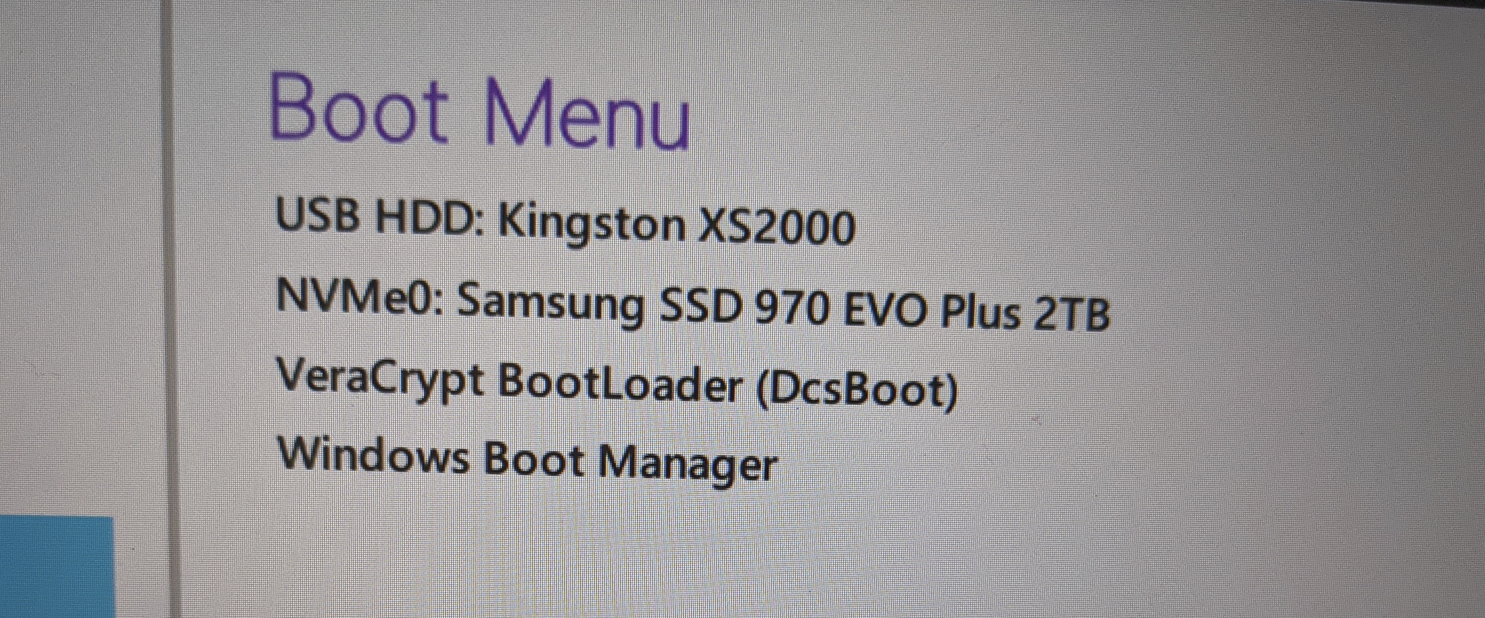

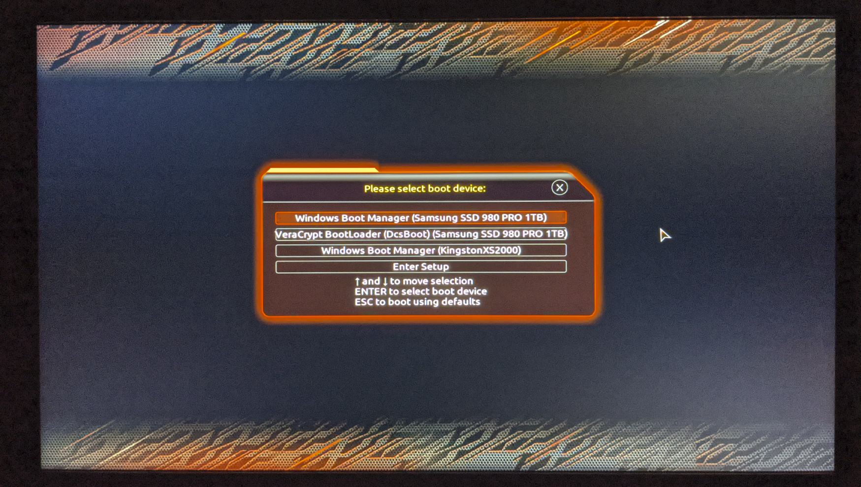

1. Screenshot: Boot Menü meines Notebooks. Dort wähle ich immer die erste Option aus.

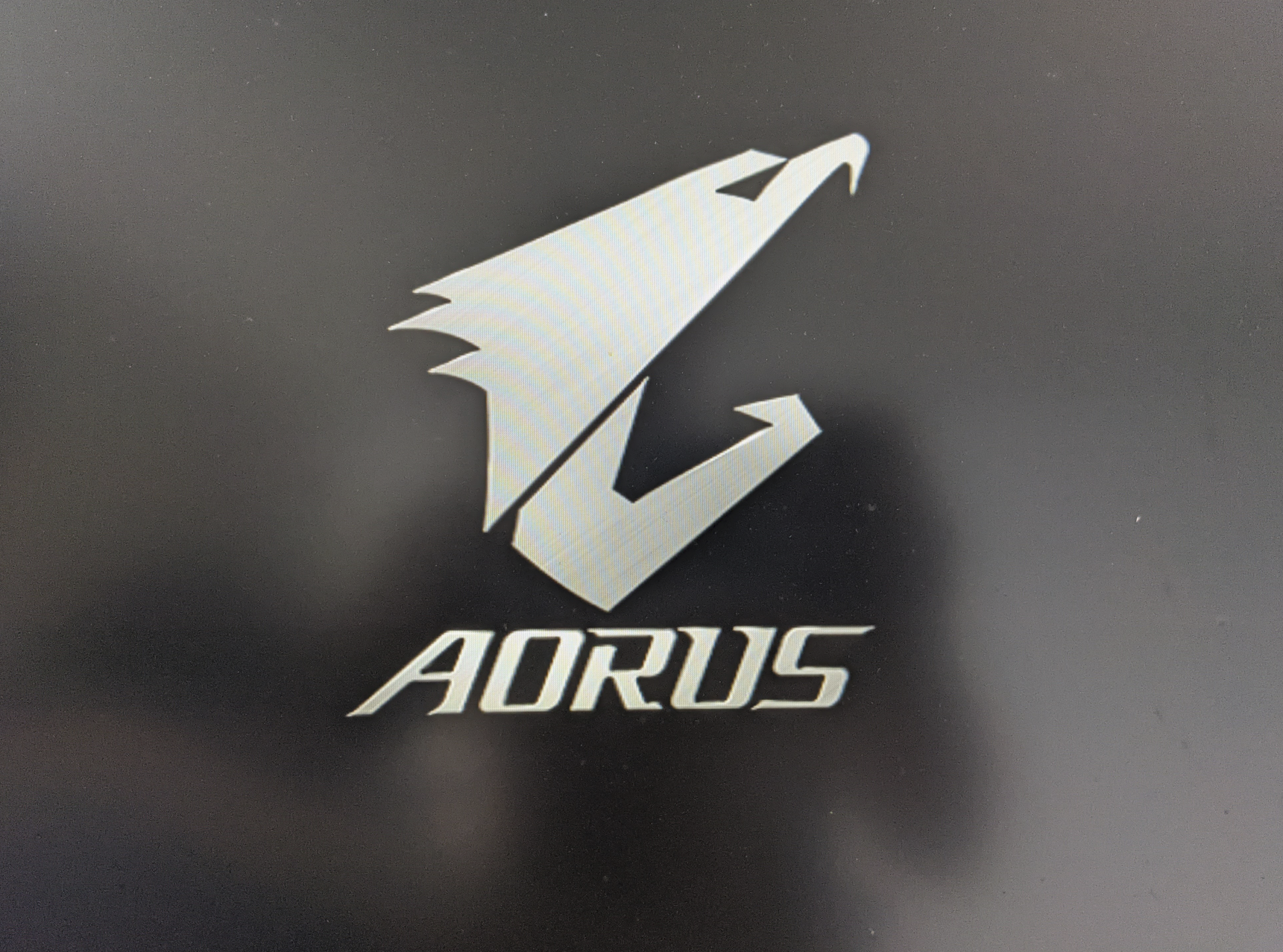

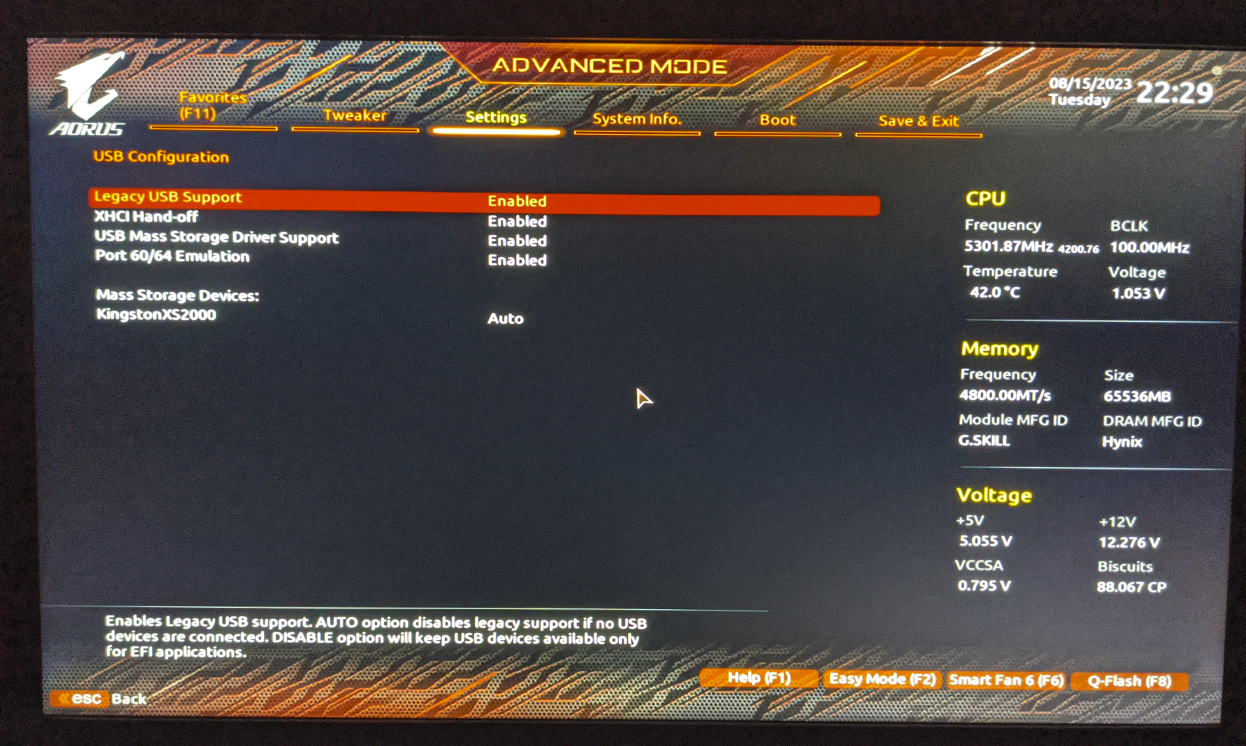

2. Screenshot: Das sieht man als erstes, wenn man am PC über die externe SSD startet.
3. Screenshot: PC wechselt in den Blackscreen für etwa 10-20 Sekunden.

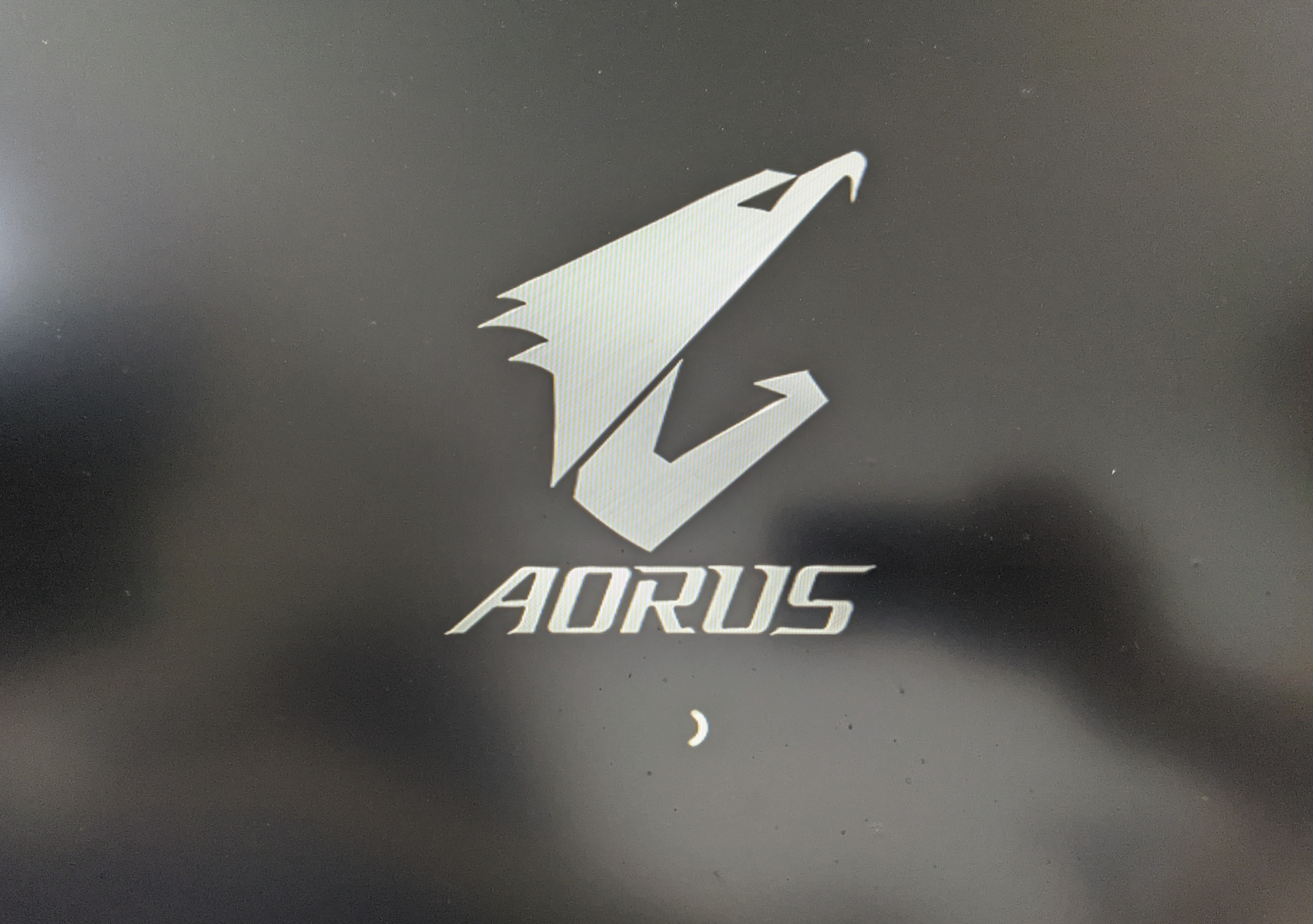

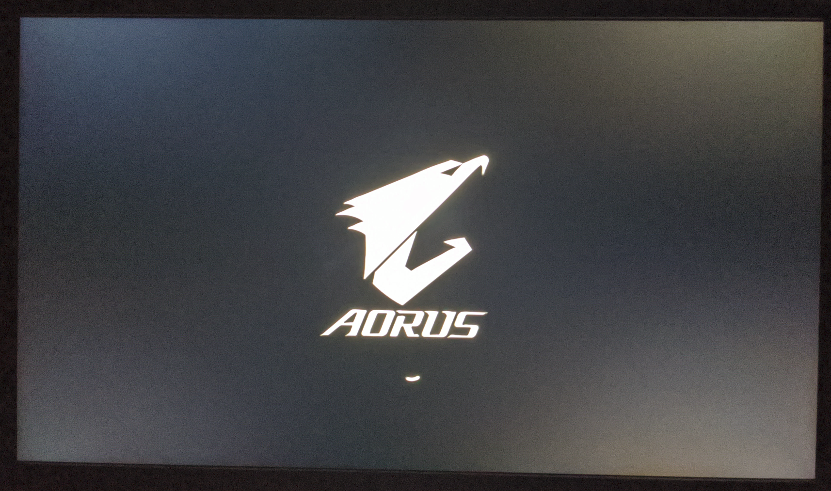

4. Screenshot: Nun erscheitn das Aorus Logo wieder, aber diesmal mit dem Ladekreis darunter (20-30 Sekunden)

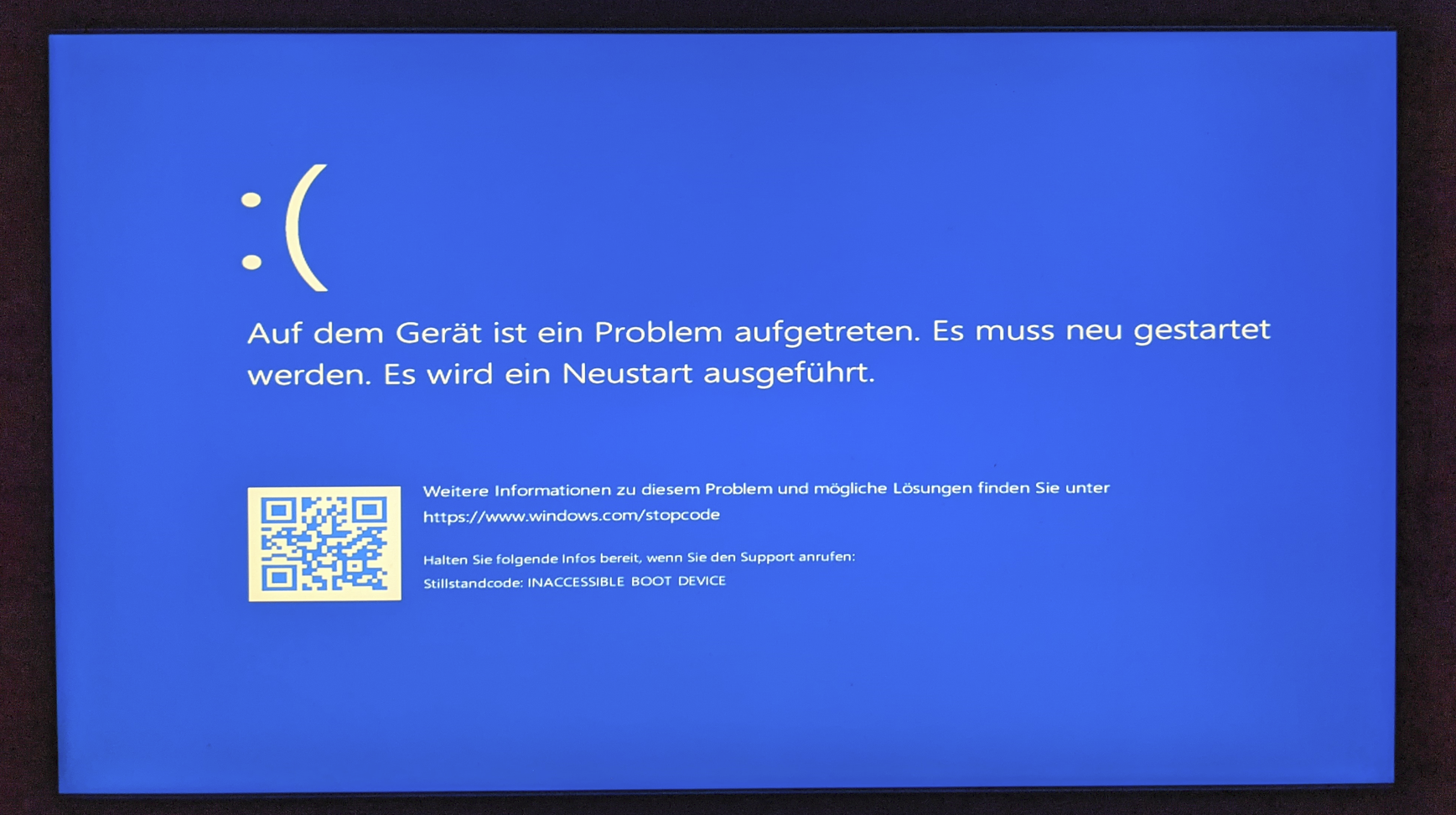

5. Screenshot: Direkt danach kommt der Bluescreen...
Der PC scheint also irgendwas zu machen zwischen Screenshot 2 und 5. Denn ich muss immer ein paar Sekunden warten. Und dann scheint er es nicht zu schaffen was er vorhatte und gibt den Bluescreen aus.

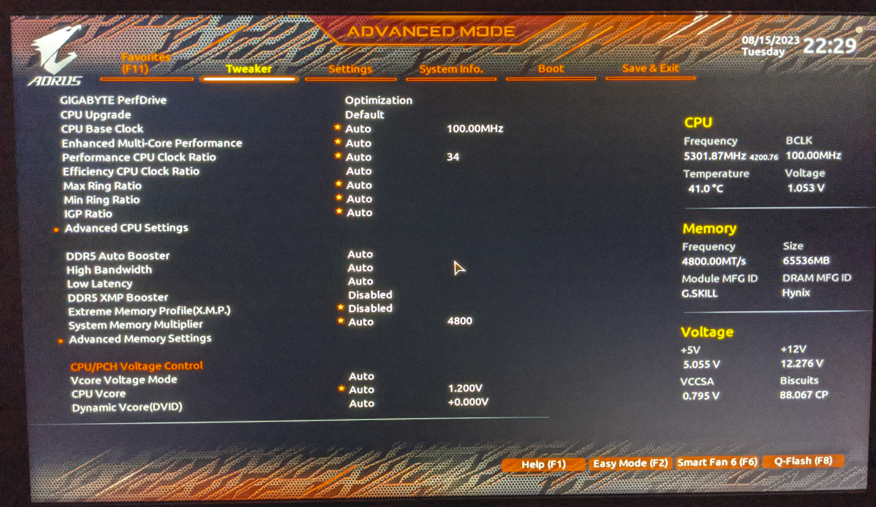

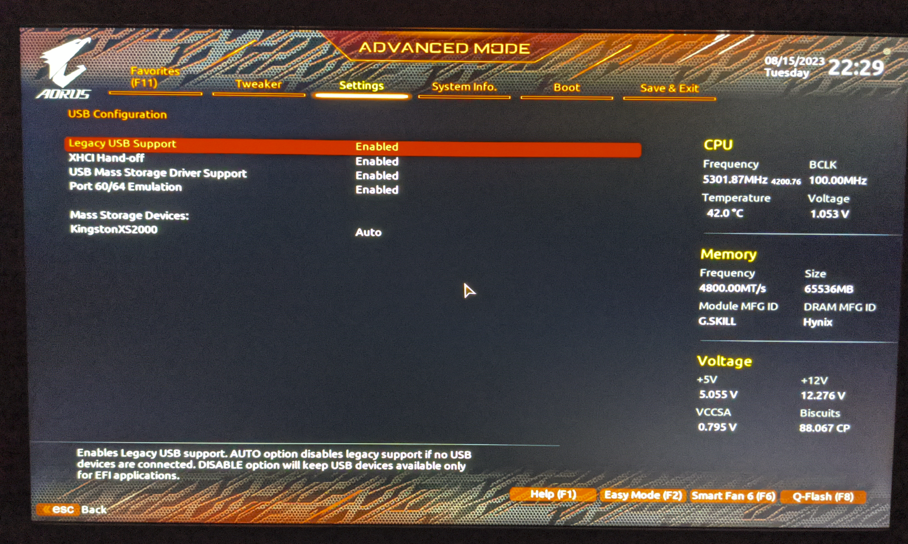

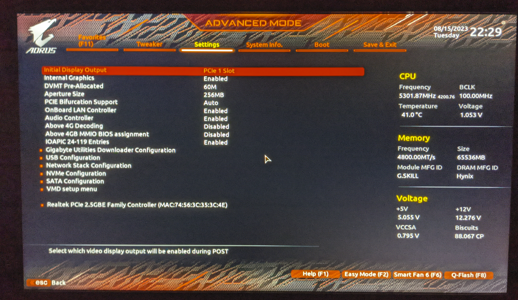

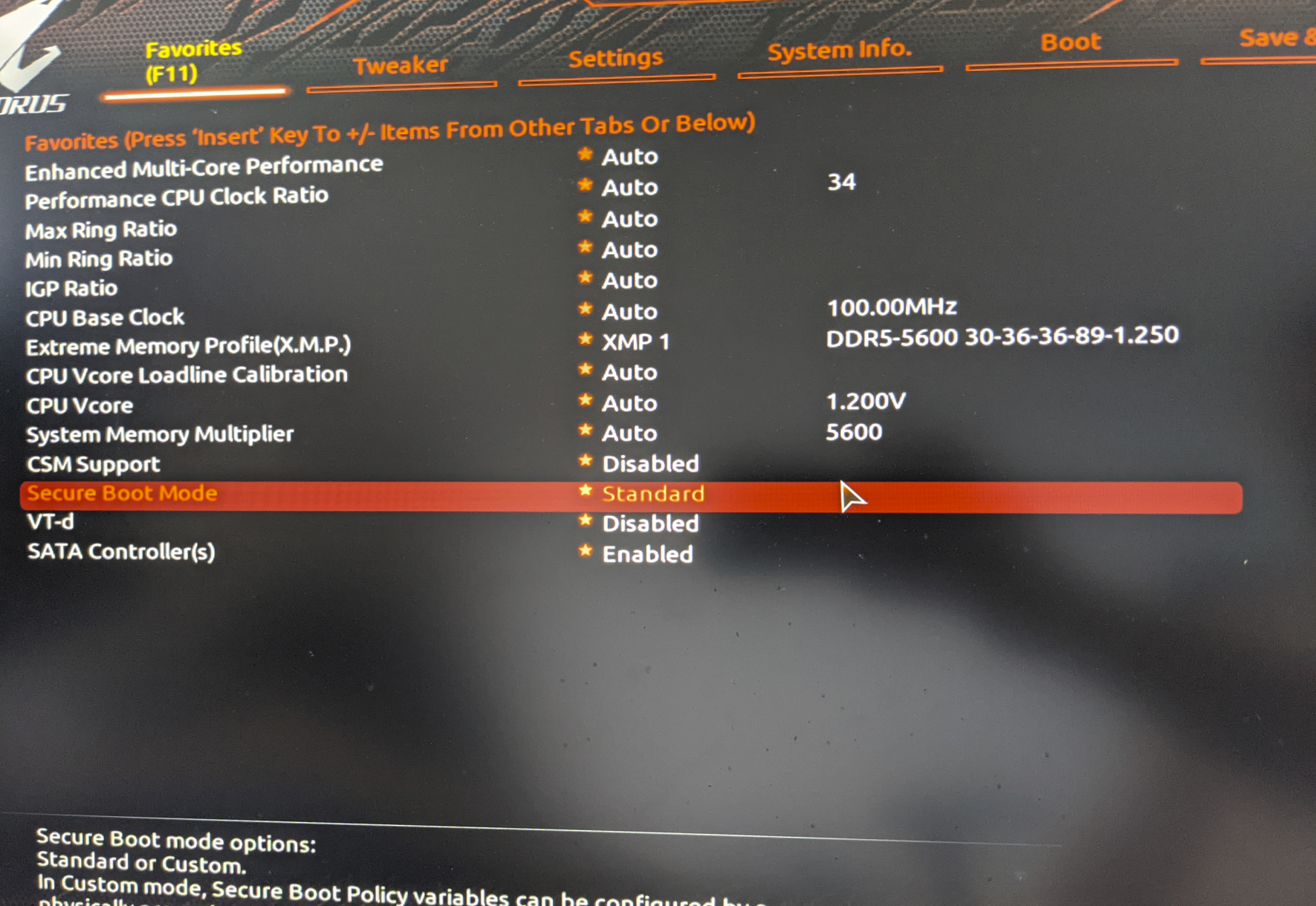

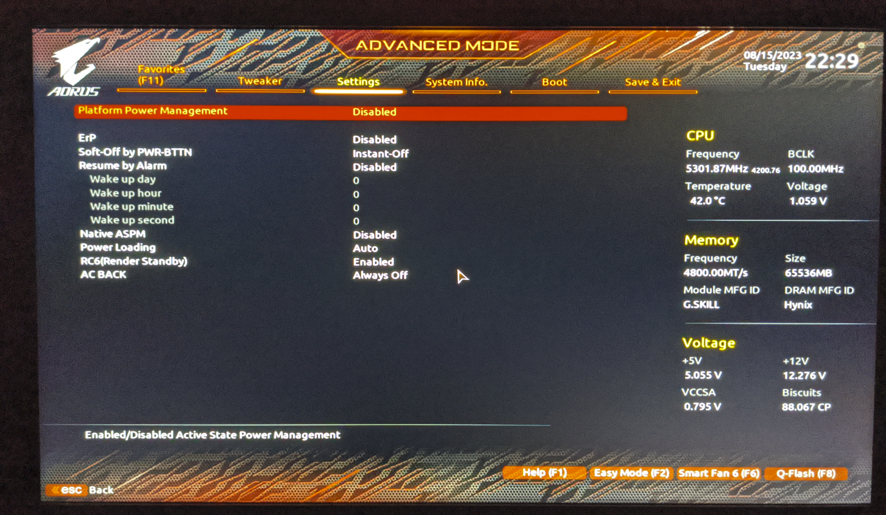

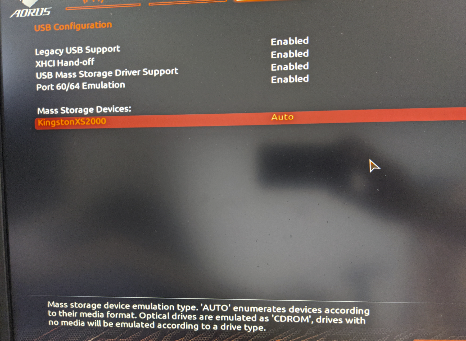

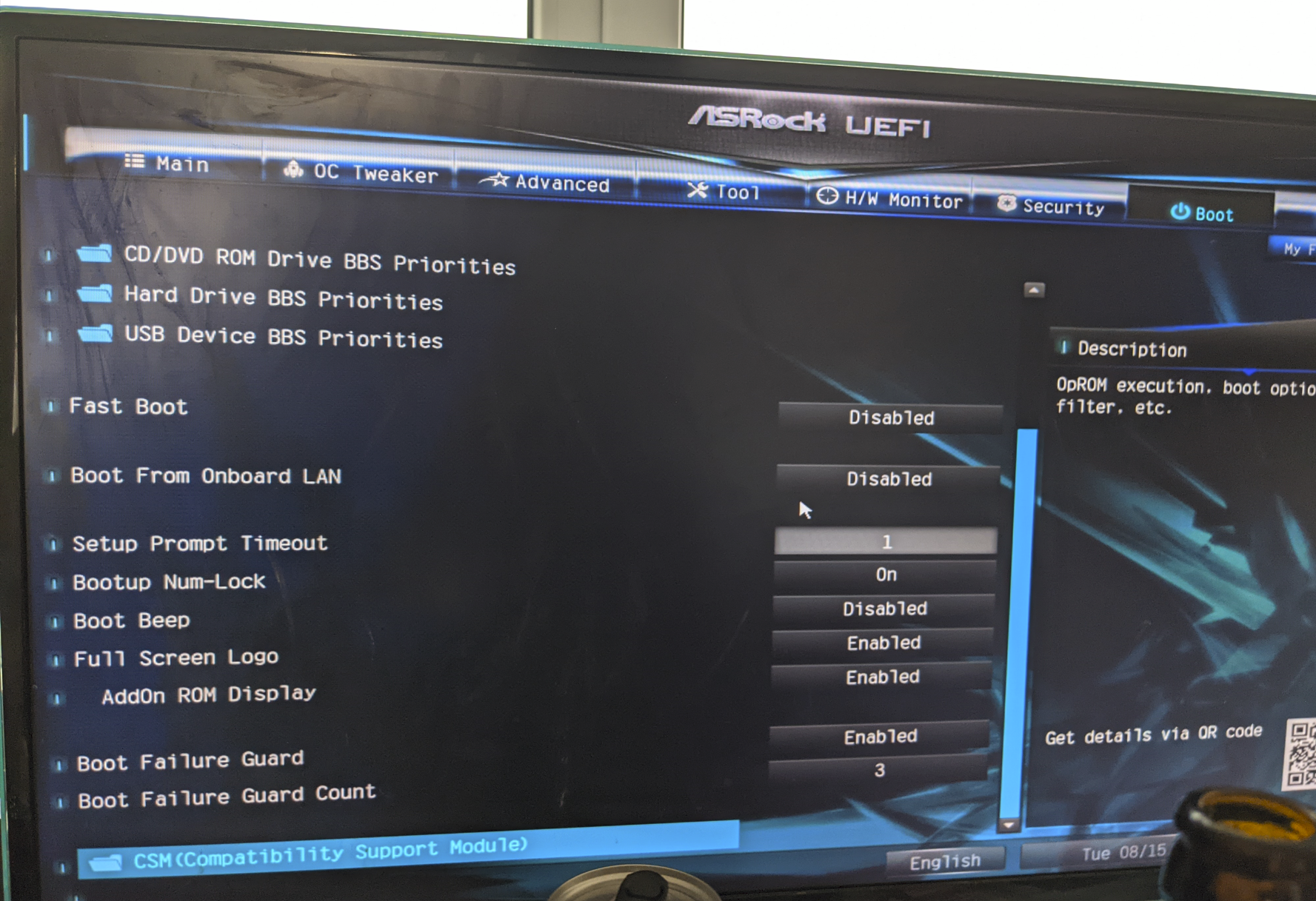

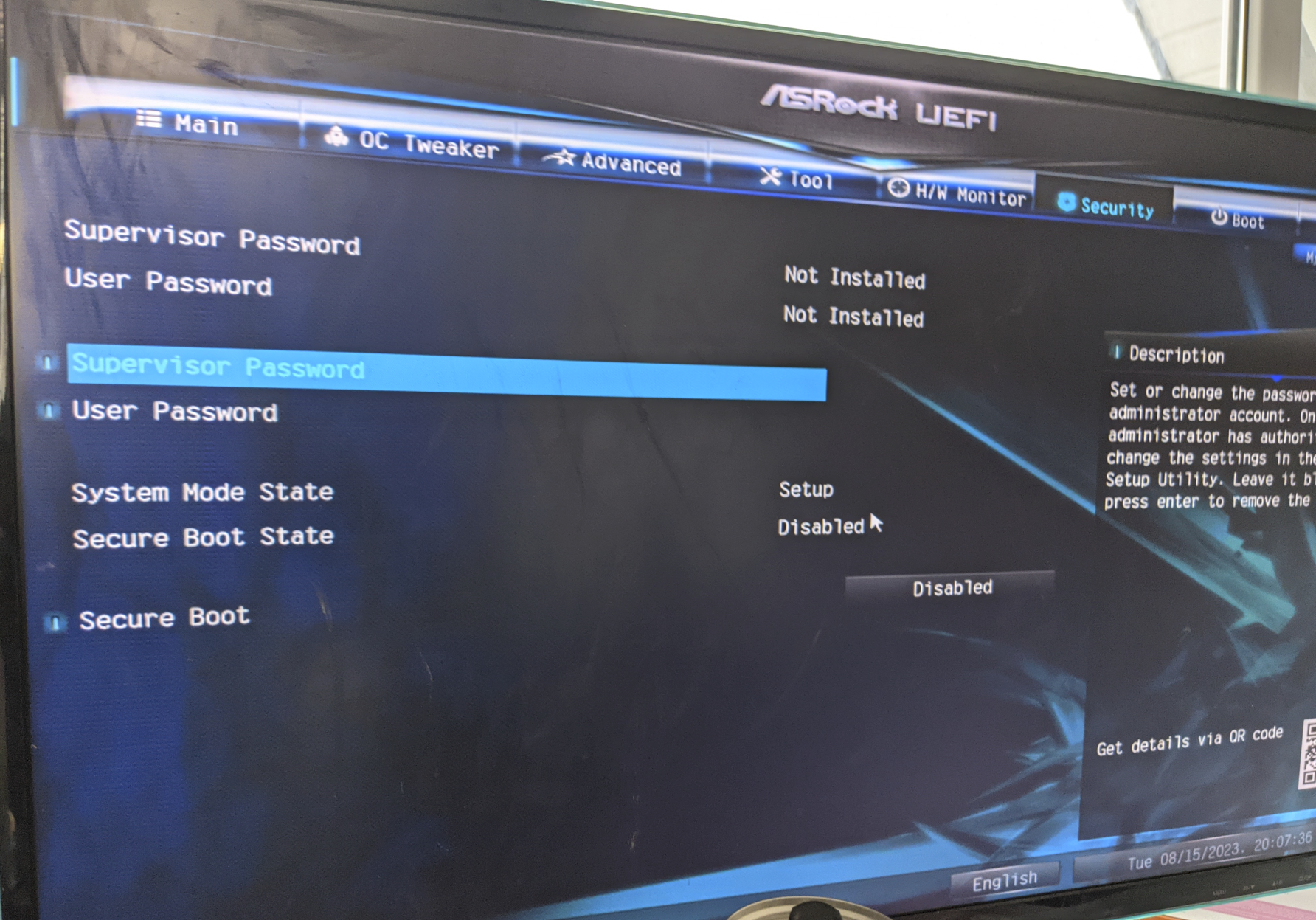

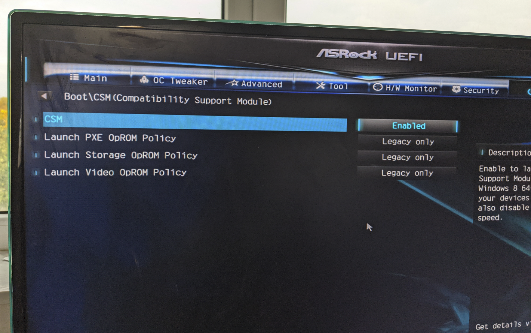

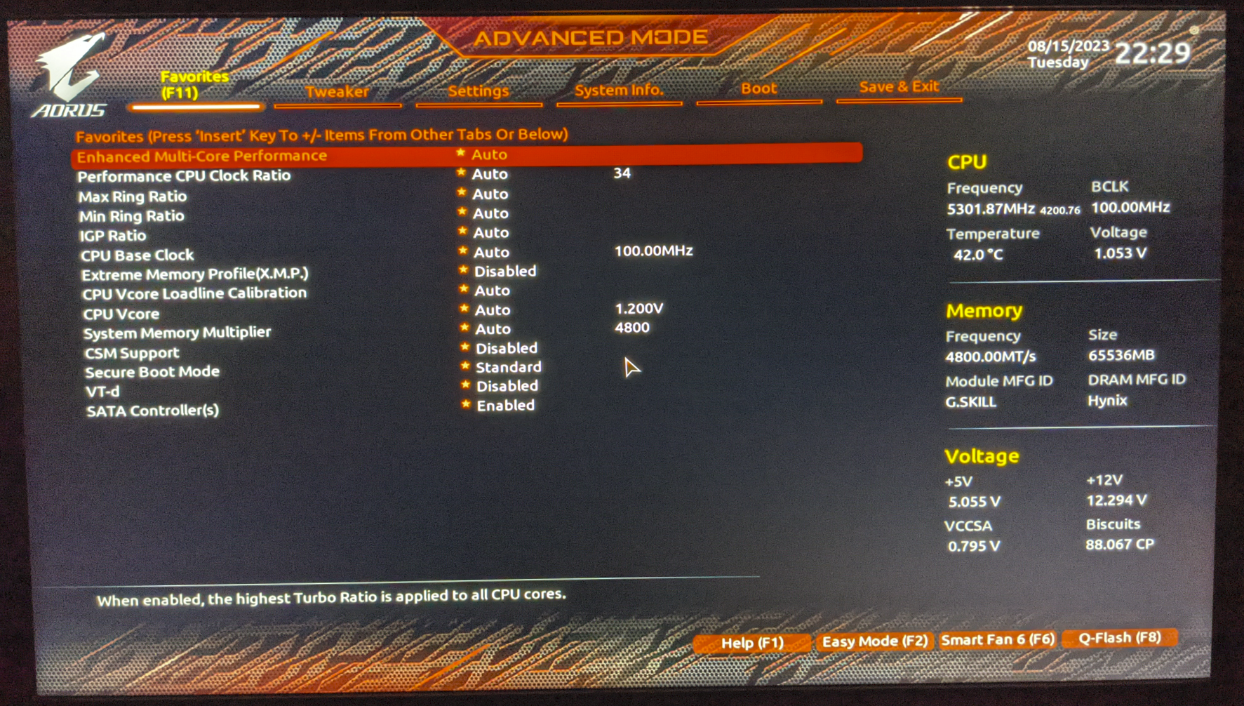

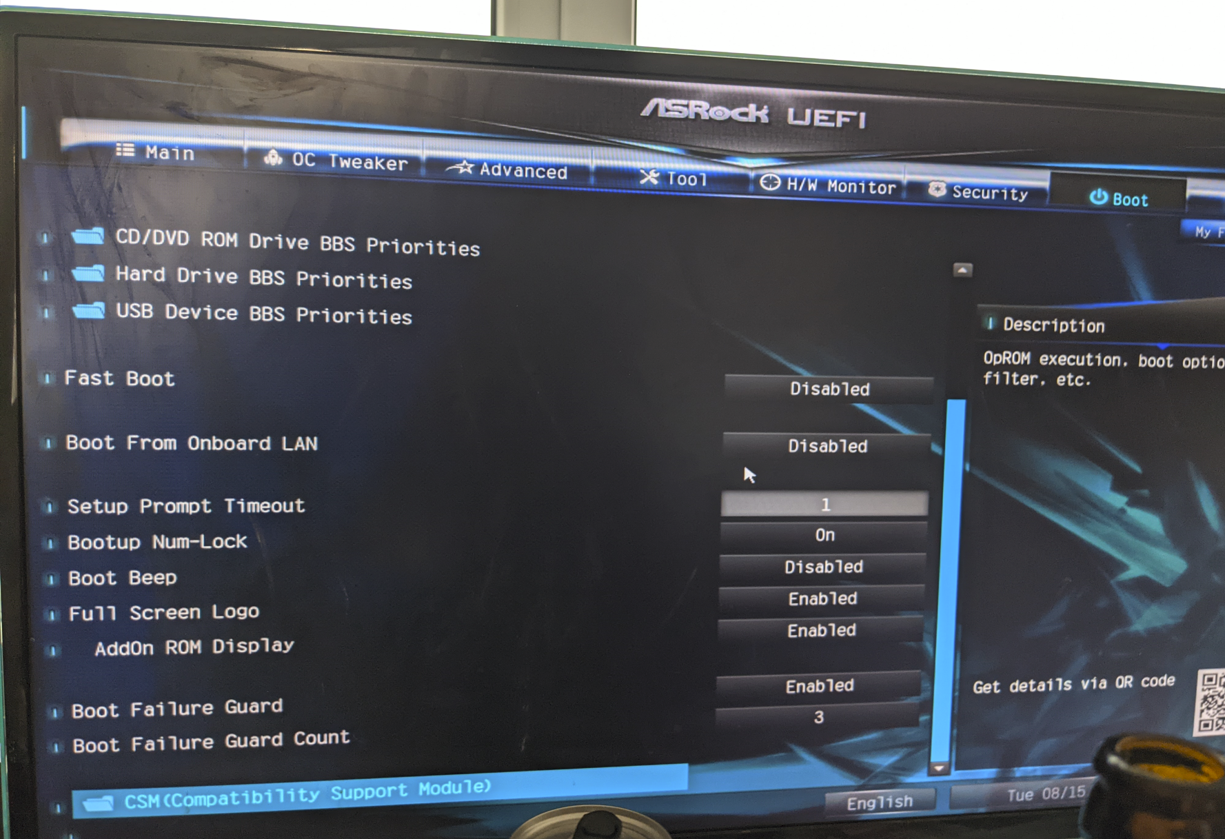

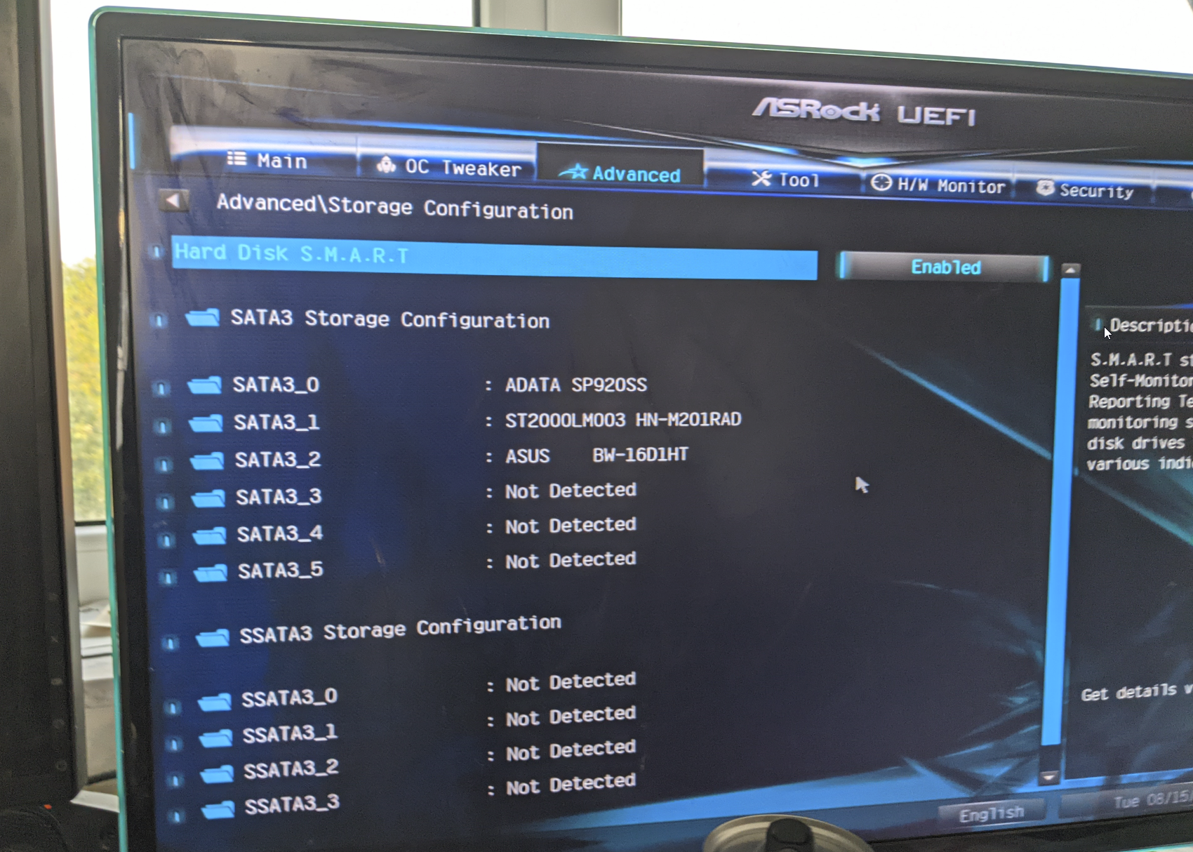

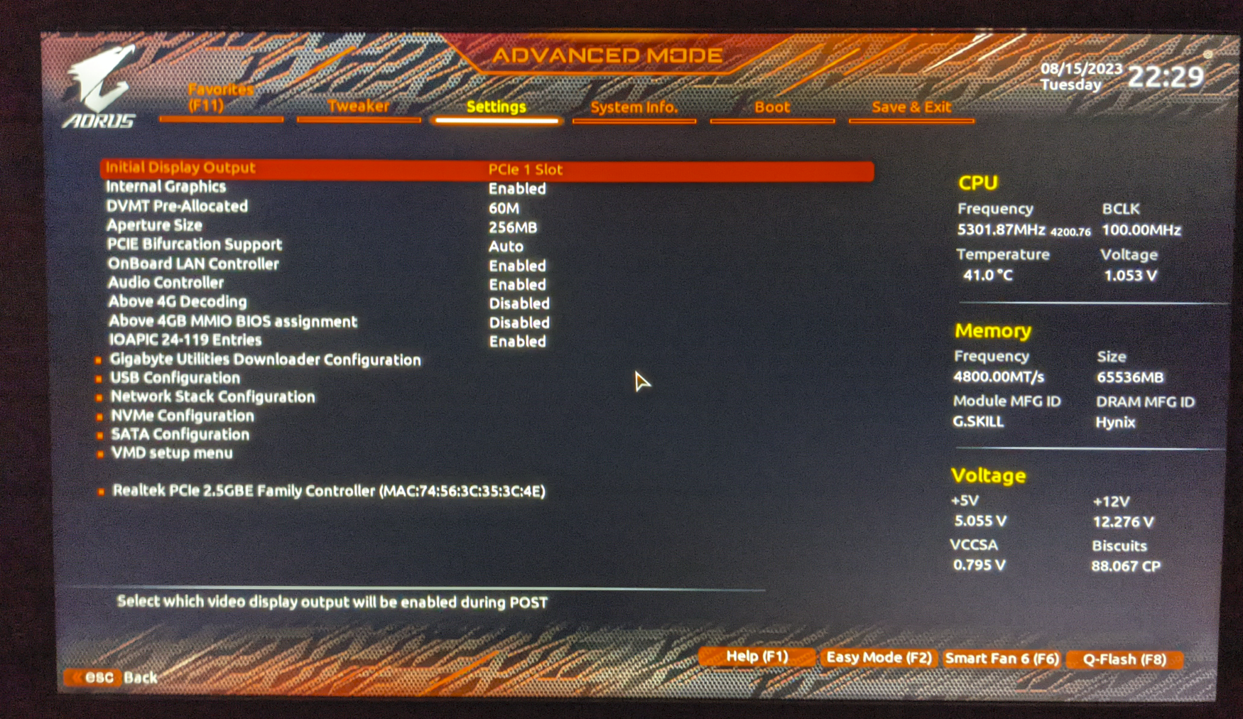

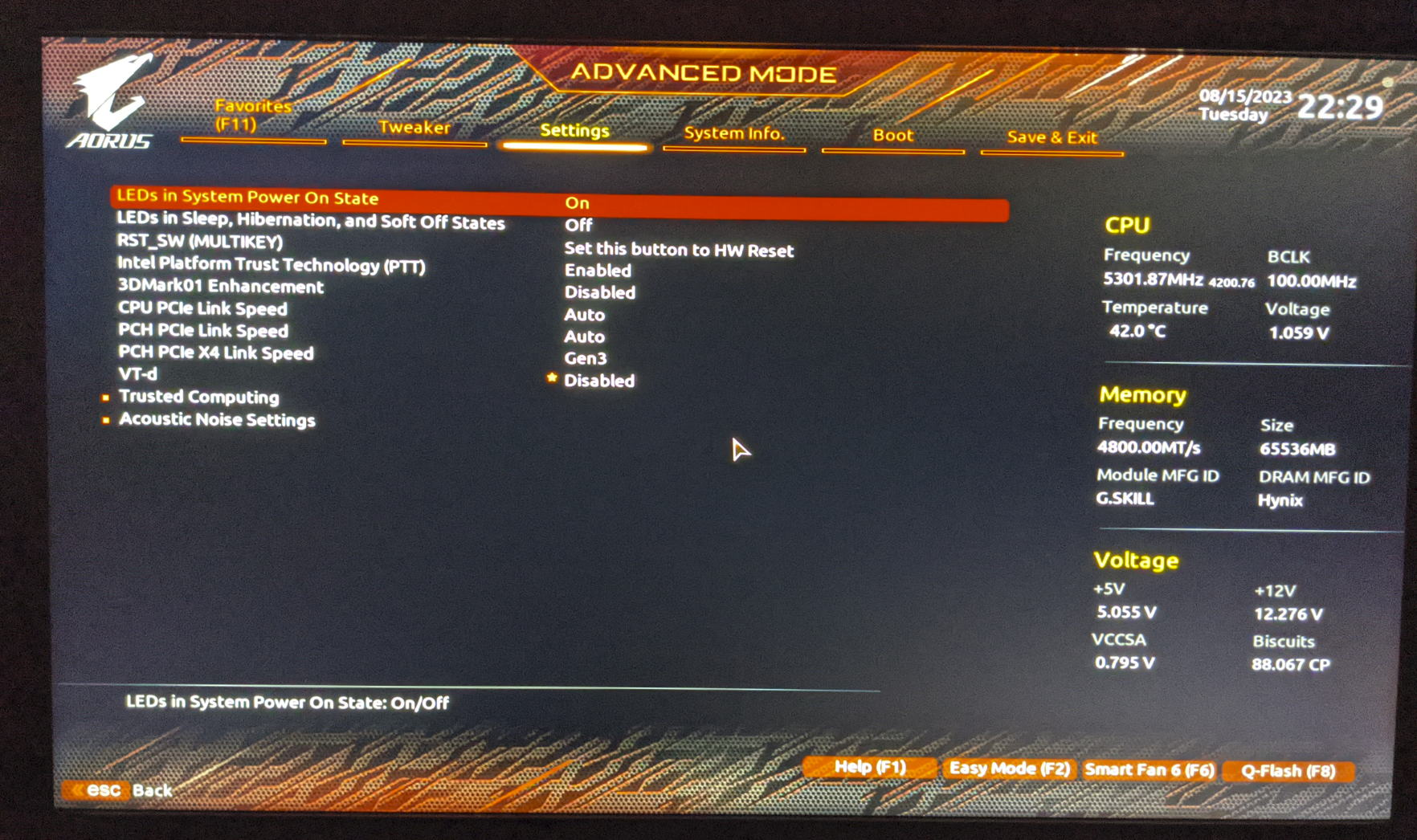

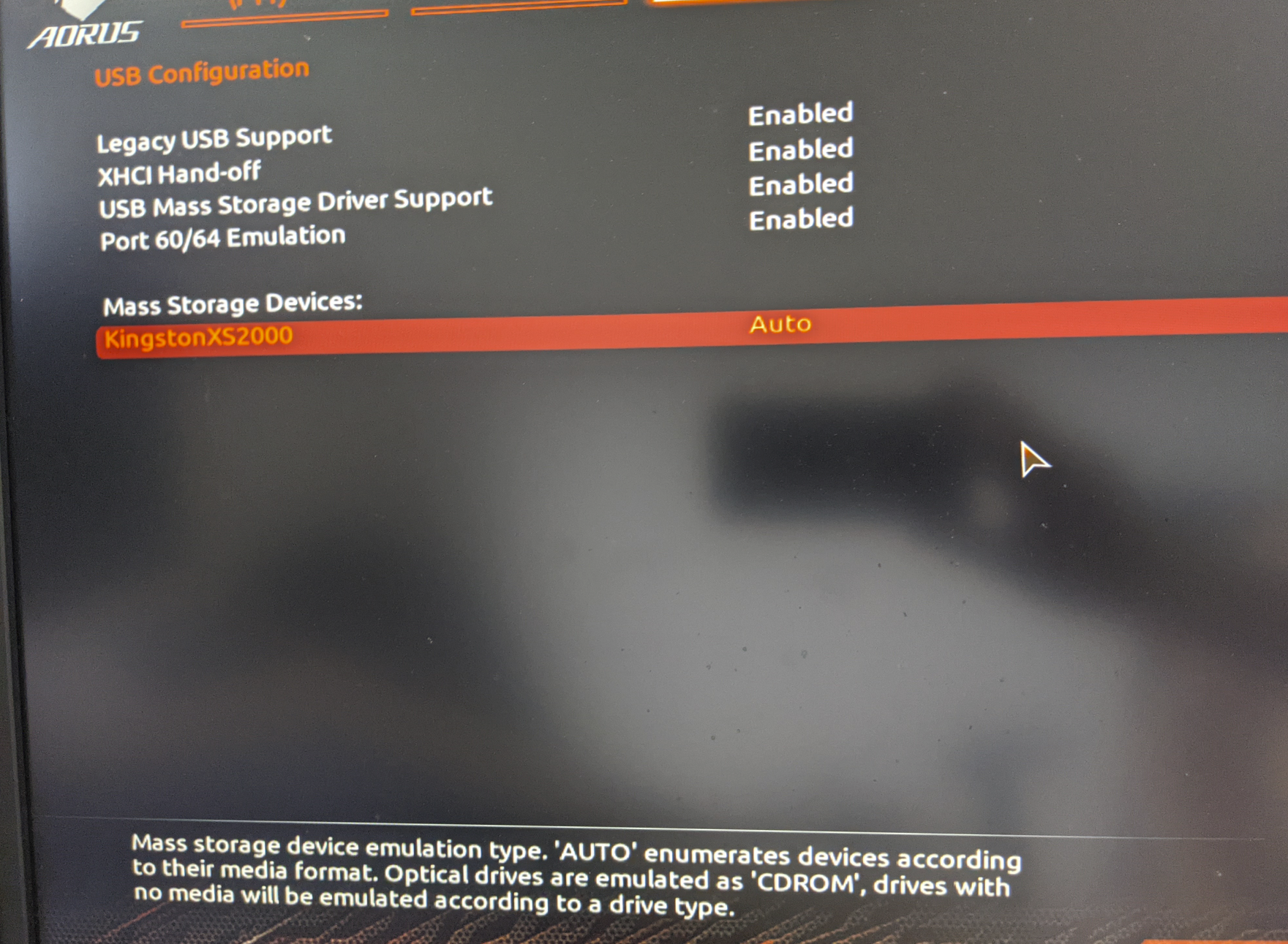

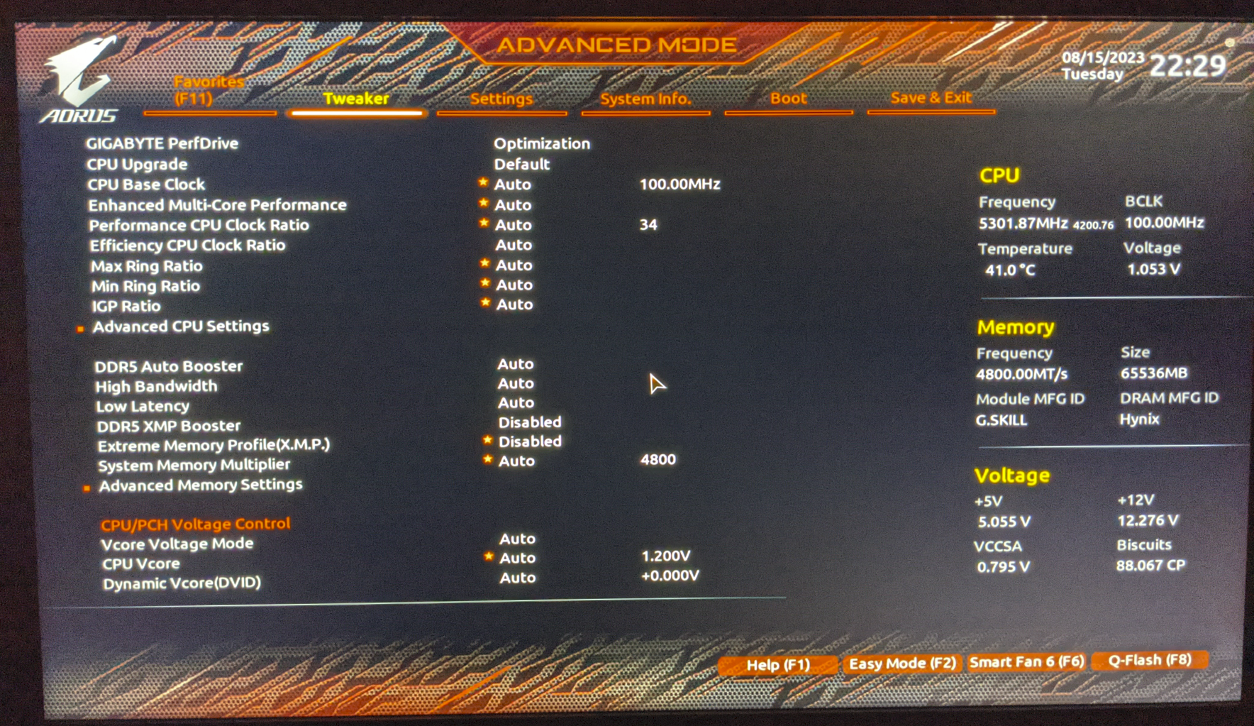

Anbei dann auch noch ein paar UEFI Einstellungen meines PCs. Wie gesagt, habe bereits schon mit ein paar Einstellungen experimentiert...

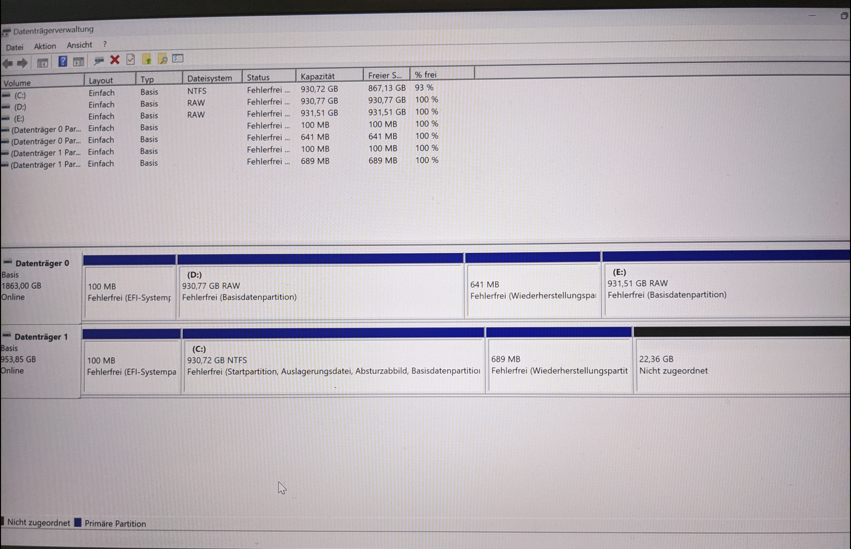

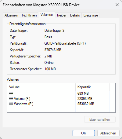

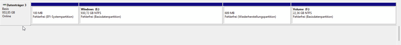

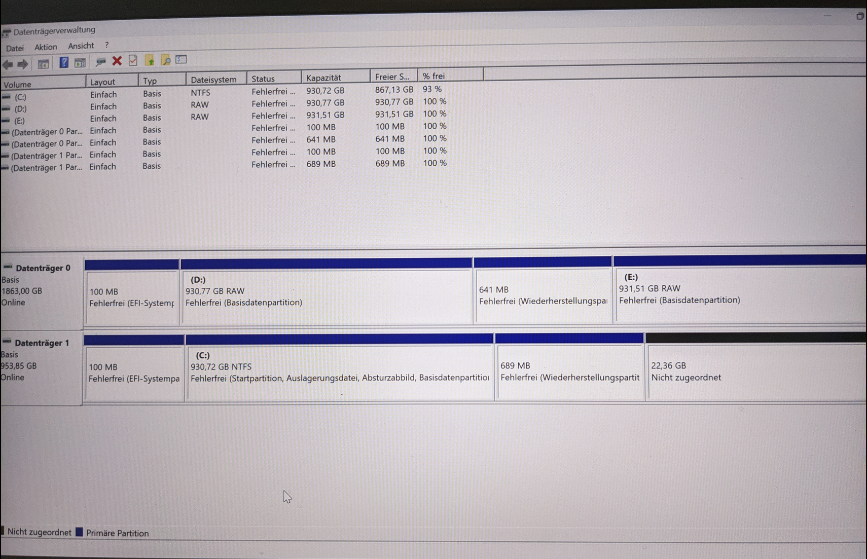

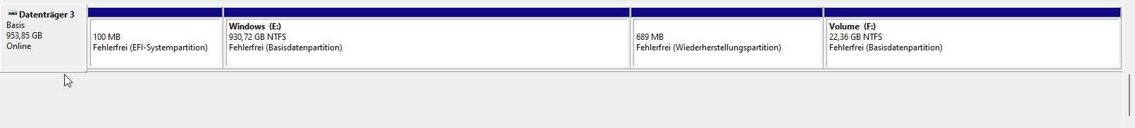

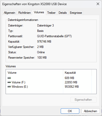

Anbei auch mal noch die Partionierung der externen SSD. Sieht aber ja eigentlich alles super aus. Genauso sehen alle meine Windows Platten aus. Nur halt ohne den freien Speicher am Ende.
Kann ich leider nicht helfen.
Nur soviel: Eine startbare Festplatte taucht im Bootmanager normalerweise zweimal auf, ein Eintrag beinhaltet "Windows Bootmanager" (bei UEFI-Systemen, Standard seit fast 10 Jahren).
Hast Du mal alle angezeigten Starteinträge durchprobiert?
Ich kenne VeraCrypt nicht, vermute aber, dass die Software einen eigenen Bootloader+Eintrag mitbringt (macht bei Verschlüsselung und zur Wiederherstellung auch Sinn), der dann den Windows-Bootloader startet, wovon wiederum Windows gestartet wird.
Ja. Es "funktioniert" nur der mit Windows Bootmanager (also der Start von Windows). Bei dem ohne diesen Prefix schaltet sich der Verycrypt Bootloader ein und sagt es kann keine bootable Partition finden - egal ob die sich jetzt im verschlüsselten oder unverschlüsselten Zustand befindet.
Das macht mich echt irre. Das doch absurd, dass es am Notebook perfekt funktioniert. Am Notebook habe ich aber nur eine Auswahl. Also ohne den Prefix Windows Bootmanager. Stattdessen steht da halt "USB HDD", siehe Bilder. Aber das funktioniert ja perfekt. Haben die unterschiedlichen Einträge nicht was mit UEFI und Legacy zu tun? Bin da nicht so ganz drin, aber meine ich kann darüber auswählen mit was gestartet werden soll.

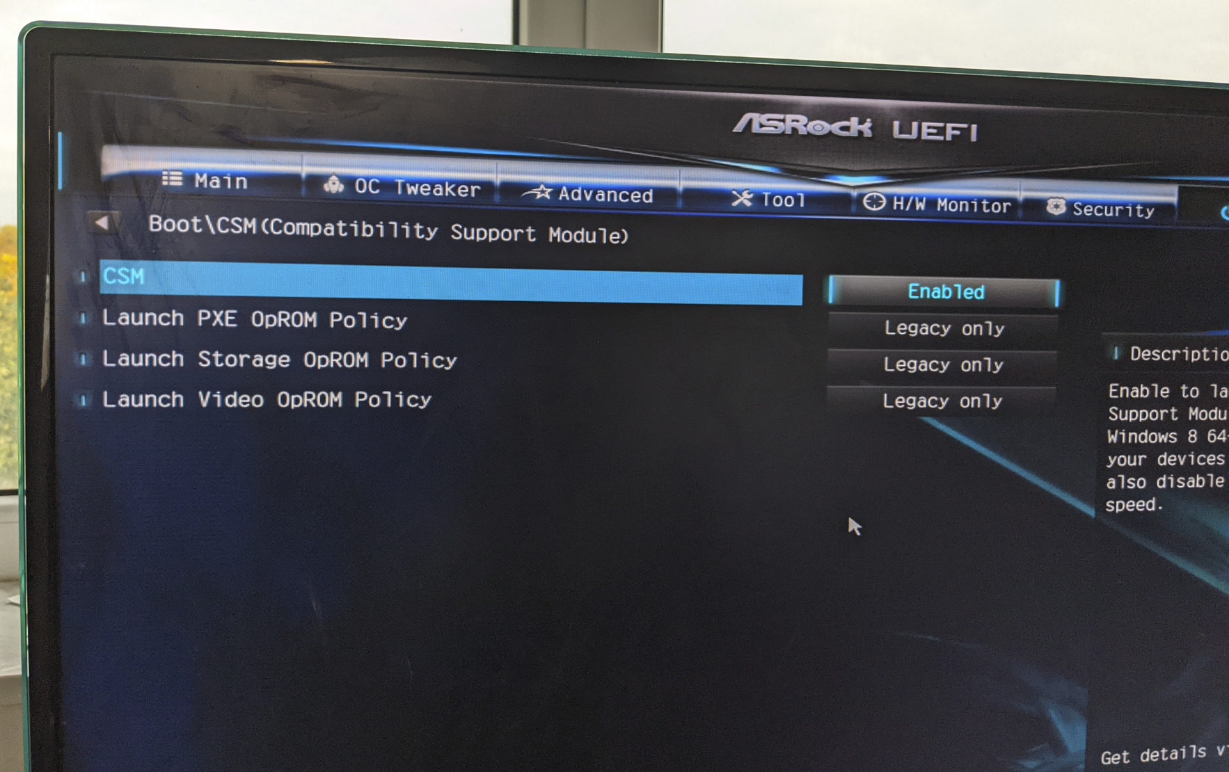

Nicht ganz. Viele Maschinen haben noch einen Kompatibilitätsmodus (CSM oder Legacy), um auch von MBR-bestückten Datenträgern starten zu können, beim Laufwerk ist man aber i.A. auf einen Modus beschränkt, entweder ist die Platte MBR- oder GPT-formatiert - beides gleichzeitig geht nicht, weil davon maßgeblich die Partitionstabelle mit den jeweils spezifischen Einträgen/Header abhängt.
Also nur weil das Laufwerk zweimal im Bootmenü auftaucht, bedeutet das nicht, dass beide Einträge startbar sind. Der funktionslose Eintrag kommt daher, weil bei GPT-Formatierung trotzdem ein Dummy-MBR angelegt wird, damit ältere Betriebssysteme, die noch kein GPT kennen (z.B. Windows XP) nicht denken, die Platte wäre unformatiert und leer. Der Eintrag sollte verschwinden, wenn Du im BIOS auf UEFI-only ohne CSM/Legacy umstellst.
Laut dem Bild der Datenträgerverwaltung müssten beide Laufwerke GPT-formatiert sein, weil beide eine EFI-Partition haben und das typisch für GPT wäre.
Insofern wundert mich es, dass das Laufwerk ohne den Präfix erfolgreich startet. :confused_alt:
Reaktionen: looperna
Datenträger 0 wird wohl auch in GPT konvertiert sein.
100MB Bootpartitionen sind ja auch vorhanden.
Nur die Formatierung von D: (E) kennt Windows nicht.
RAW bedeutet nun mal, dass das Dateisystem unbekannt ist. Da müsste NTFS stehen.

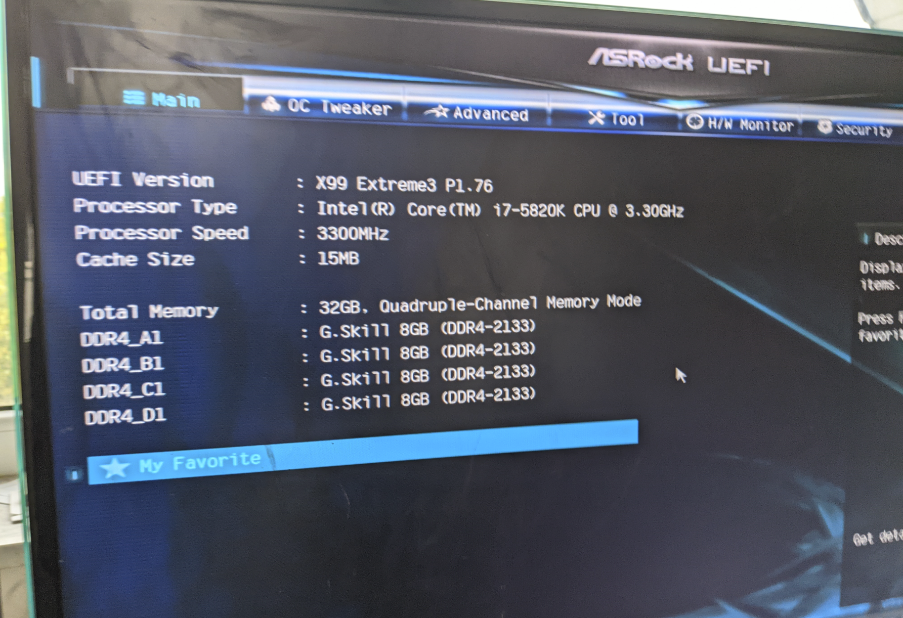

Habe gleich evtl. noch die Möglichkeit einen richtigen PC zu testen. Sollte es bei dem gehen, ist es wohl ein spezielles Problem mit meinem PC zuhause. Wenn es auch dort nicht gehen sollte, muss die externe ein generelles Problem mit Desktop PCs haben.
Du hast dir leider die falsche Platte angeschaut. Auf dem letzten Bild von mir sieht man eine 2TB SSD und eine 1TB SSD. Die 1TB SSD ist die externe SSD um die es geht. Dieser Screenshot entstand am Notebook, wo das System über die externe SSD erfolgreich gestartet ist. Die 2TB SSD ist die interne M.2 SSD, welche mein übliches System beinhaltet.

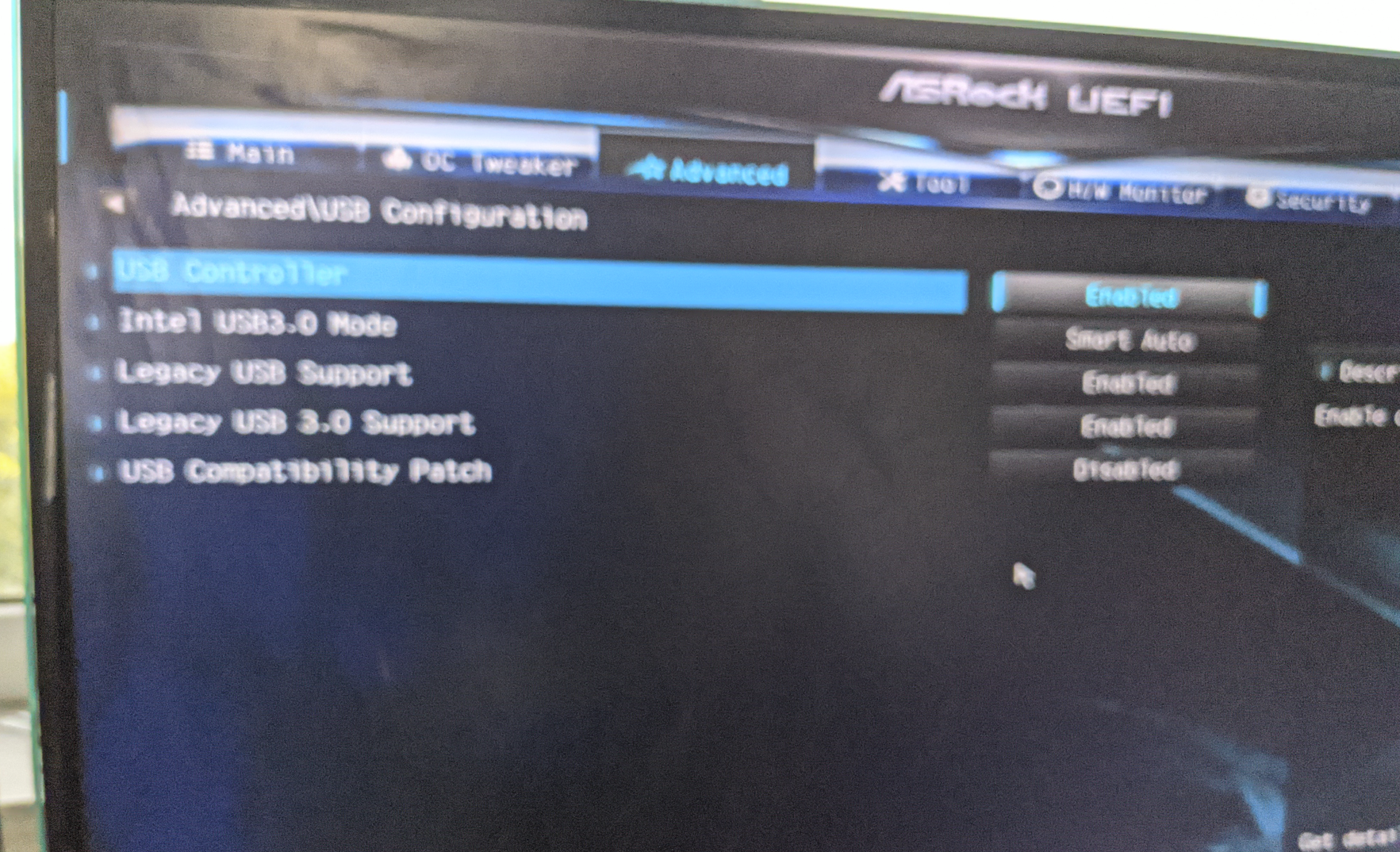

- USB Ports von USB C nach USB A gewechselt. USB 3.2, USB 3.1 und USB 2.0. Mit und ohne SecureBoot, XMP deaktiviert, UEFI Reset, Intel PTT deaktiviert, USB Kabel getauscht
Screenshots?

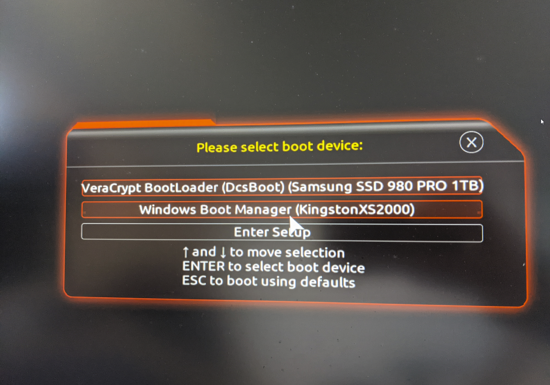

- Anbei Screenshot. Die ersten 3 Screenshots zeigen in chronologischer Reihenfolge was passiert, wenn ich mit meinen PC über die externe SSD booten möchte. Dann die Auswahl meiner Boot Optionen. Dann meine UEFI Einstellungen. Und dann Bilder von den UEFI Einstellungen eines anderen PCs, wo Windows ohne Probleme über die externe SSD booten kann. Und dann nochmal die Details zu der externen Platte und der Partionierung (Laufwerkbuchstabe ist nicht C, da ich gerade nicht über die externe SSD gebootet habe).
