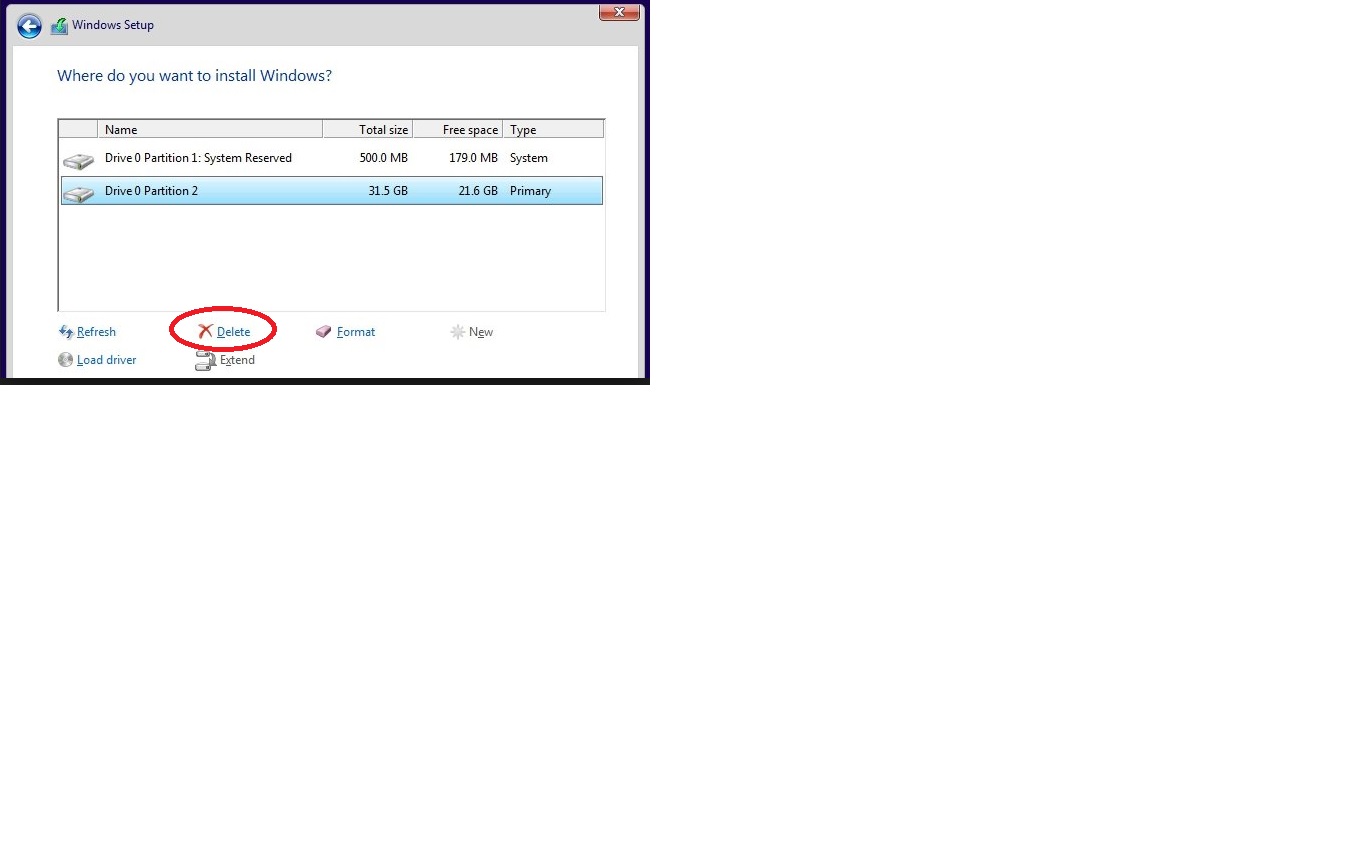

Da sollte bei der Installation eine Option zum Löschen der vorhandenen Partitionen angezeigt werden. Beide löschen. Wie in post #6 beschrieben liegt das Problem an der vorherigen Nutzung. Habe vor wenigen Tagen den Fehler gemacht und die Eingabe des Keys verschoben, dann bekam ich zwei Win10-Varianten angeboten, hab die falsche genommen, konnte dann Win10 nicht aktivieren und hatte bei der Neuinstallation auch dein Problem.
So, jetzt mit Bild:

er müsste der Meldung nach legency ein -> Partitionen löschen -> legency aus -> Windows install
Das ist Quatsch. UEFI kommt auch mit einer vorhandenen MBR-Tabelle klar. Der Installationsdatenträger wird nach Löschung aller auf ihm vorhandenen Partitionen vom Windows-Setup mit einer GPT-Tabelle neu initialisiert.
Kann man alles im Windows-Setup erledigen bzw. wird automatisch erledigt. Alternativ bietet sich auch die Kommandozeile in den Reperaturoptionen an mit diskpart. ;)
