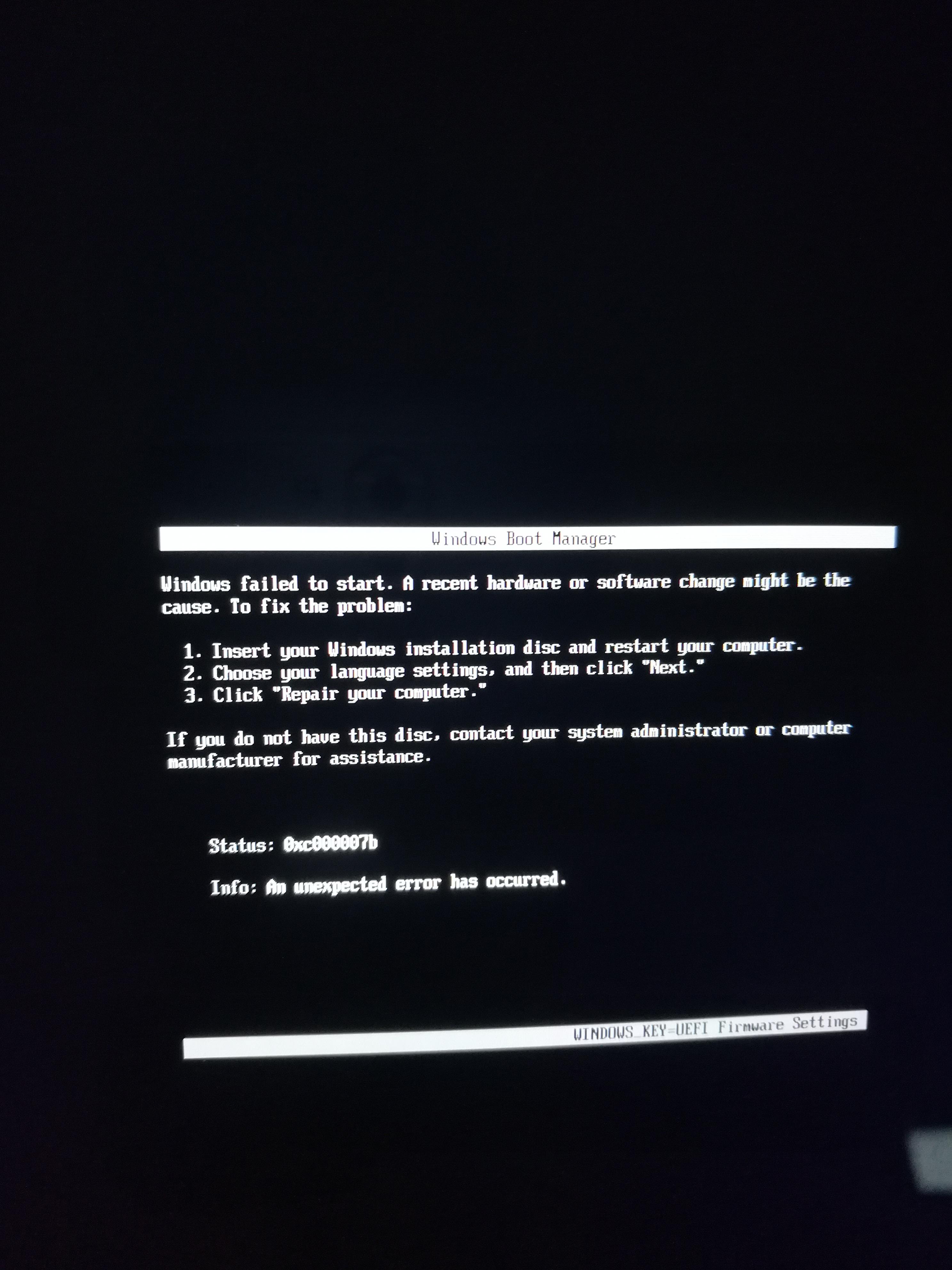

Folgende Fehlermeldung zeigt er beim Hochfahren immer an.
Über den Dos Modus habe ich jetzt versucht, die SSD zu formatieren, aber da zeigt er mir sie auch nicht an. Bei Eingabe von Diskpart und dann list disk, zeigt er mir nur den USB Stick an, mehr nicht.
Komischerweise müsste ja, da er den Windows Boot Manager ausgeführt hat (Bild), die SSD noch funktionsfähig sein.
